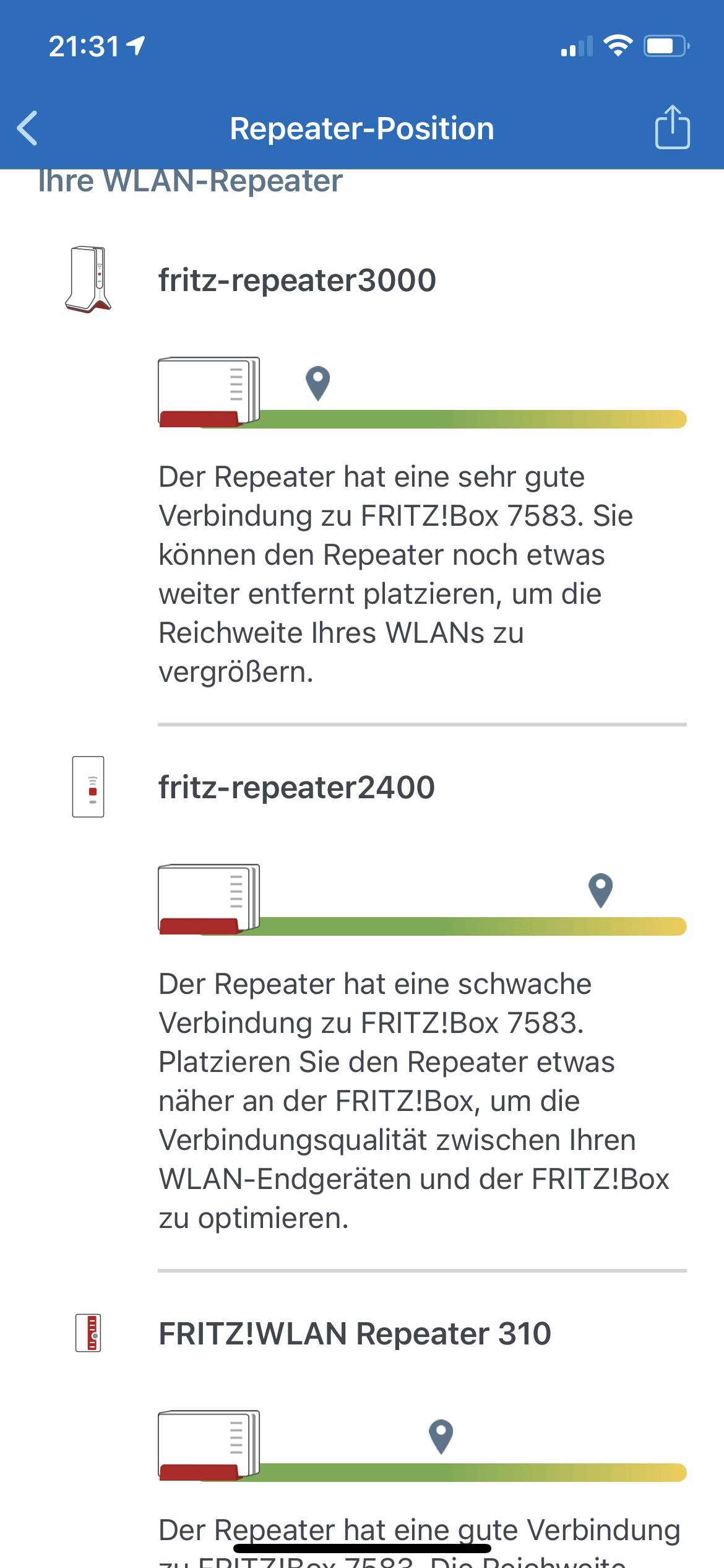

Habe mal die Position überprüft und wie vermutet ist die Verbindung schlecht.
Ein LAN Kabel ist wirklich nicht möglich.

Für maximale Performance wirst du dann wohl noch einen Tri-Band Repeater wie den AVM 3000 oder 6000 auf halber Strecke aufstellen müssen um das Signal am Zielort zu verbessern.
Alternativ kann man natürlich auch den 2400 in die Mitte setzen und am PC eine neue WLAN Lösung für zirka 20,-€ installieren. Darunter leidet dann natürlich die Übertragungsrate da dann entweder Single-Band oder Cross-Band mit 2,4 GHz Flaschenhals zu tragen kommt. Ob die Datenrate dann auch noch für euch ausreicht kann man jetzt aus der Ferne natürlich nicht beurteilen.
