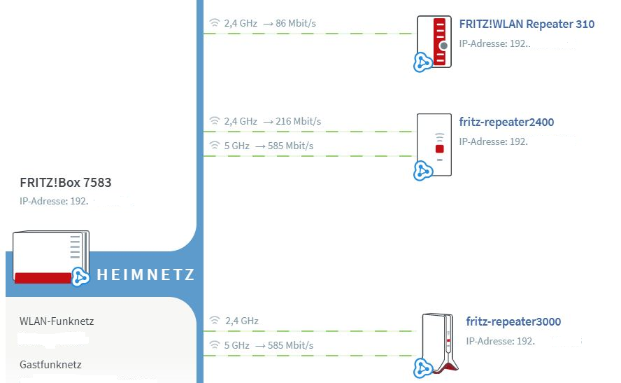

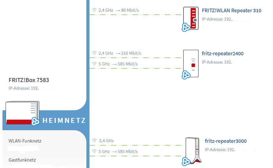

Screenshot vom MESH-Menue der FB.
1&1 Festnetz
als Router ist eine Fritz Box 7583 im Einsatz. Die Repeater sind alle auf einer Etage. Der Router ist im Wohnzimmer. Dahinter ist unser Esszimmer und dahinter im Raum ist der 2400 er. Das Bild ist zwar älter passt aber immer noch.

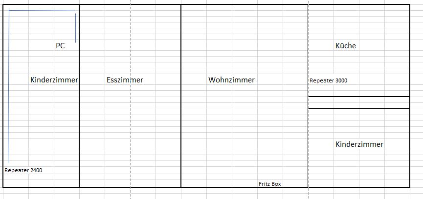

Hier mal ein Grundriss. Vielleicht hilft das.
Ok, ich würde folgendes machen:
1. Den FB3000 an die Stelle des FB2400 und den PC mit LAN an den FB3000er. Den FB3000 im MESH einrichten. Alles andere mit WLAN versorgen. Sonstige Repeater deaktivieren.
2. Die Einstellungen optimieren. Dazu bräuchte man aber noch die Angaben zu dem "nicht optimal" im Eingangsbeitrag. Stell an der Fritzbox testweise feste Kanäle für 2,4 und 5 GHz ein. Bau den Vorschlag aus 1. mal auf, mache einen Werksreset am FB3000. Dann poste Screenshots zum Heimnetzwerk (MESH und Netzwerk) und den Belegungen der WLAN-Kanäle. Mach aber die IP- und MAC-Adressen unkenntlich.

werde ich morgen mal ausprobieren. Ich bekomme ja noch eine 3000 er. Die in der Küche benötige ich eigentlich um im darunterliegendem Schlafzimmer, Balkon und Garten Wlan zu haben. Ohne diese 3000 er funktioniert das nicht und ich habe an manche Stellen kein Wlan.
Ok, das ist natürlich etwas anderes.
Wenn die Aufstellung im Schlafzimmer in der unteren Etage eine Option wäre, dann würde der FB3000(2) in der oberen rechten Ecke Deiner Skizze dort m. E. besser stehen um von dort Balkon und Garten zu versorgen. Ist das Schlafzimmer als Aufstellort nicht erwünscht, wäre m. E. die obere rechte Ecke für den FB3000(2) der Küche zu bevorzugen. Der FB3000(1) bleibt im Kinderzimmer wie geplant mit dem PC via LAN verbunden.

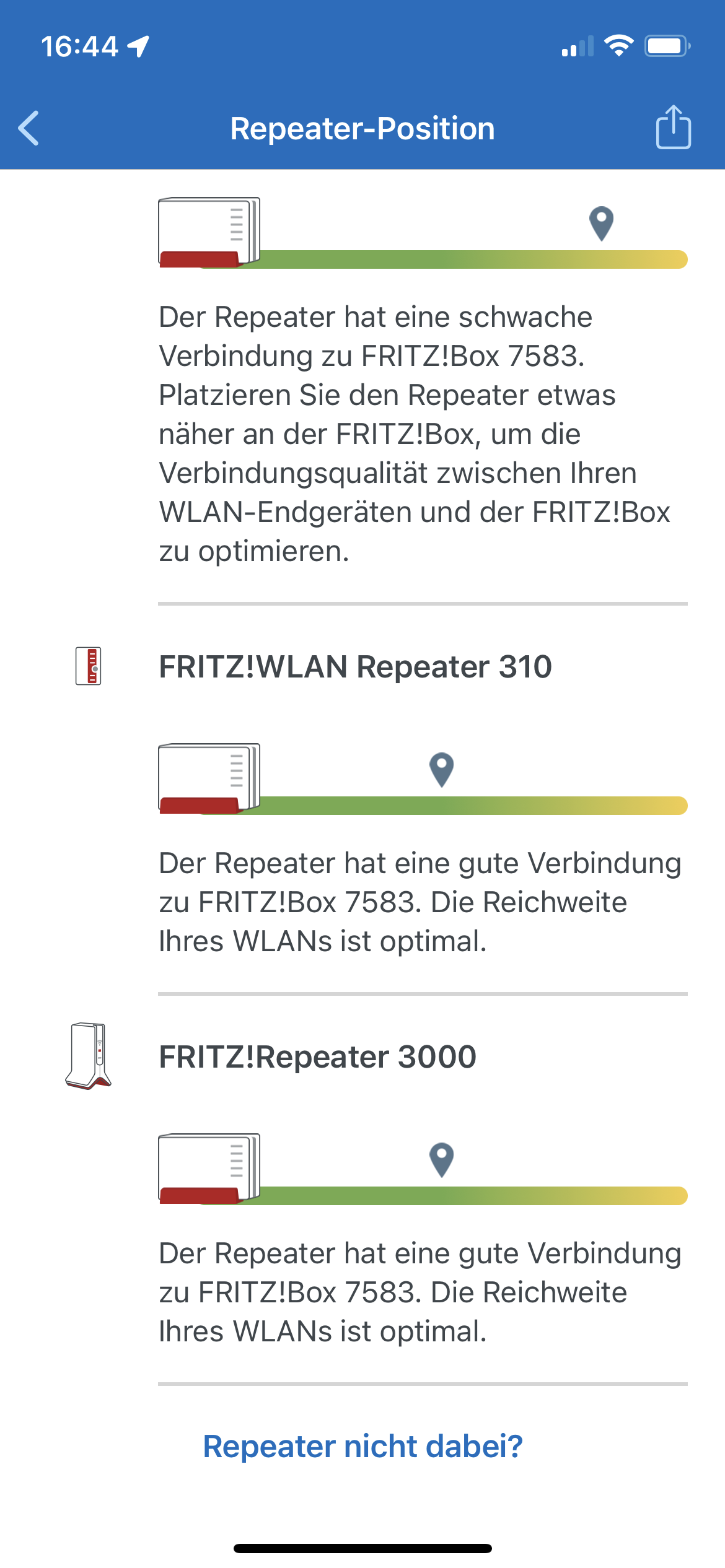

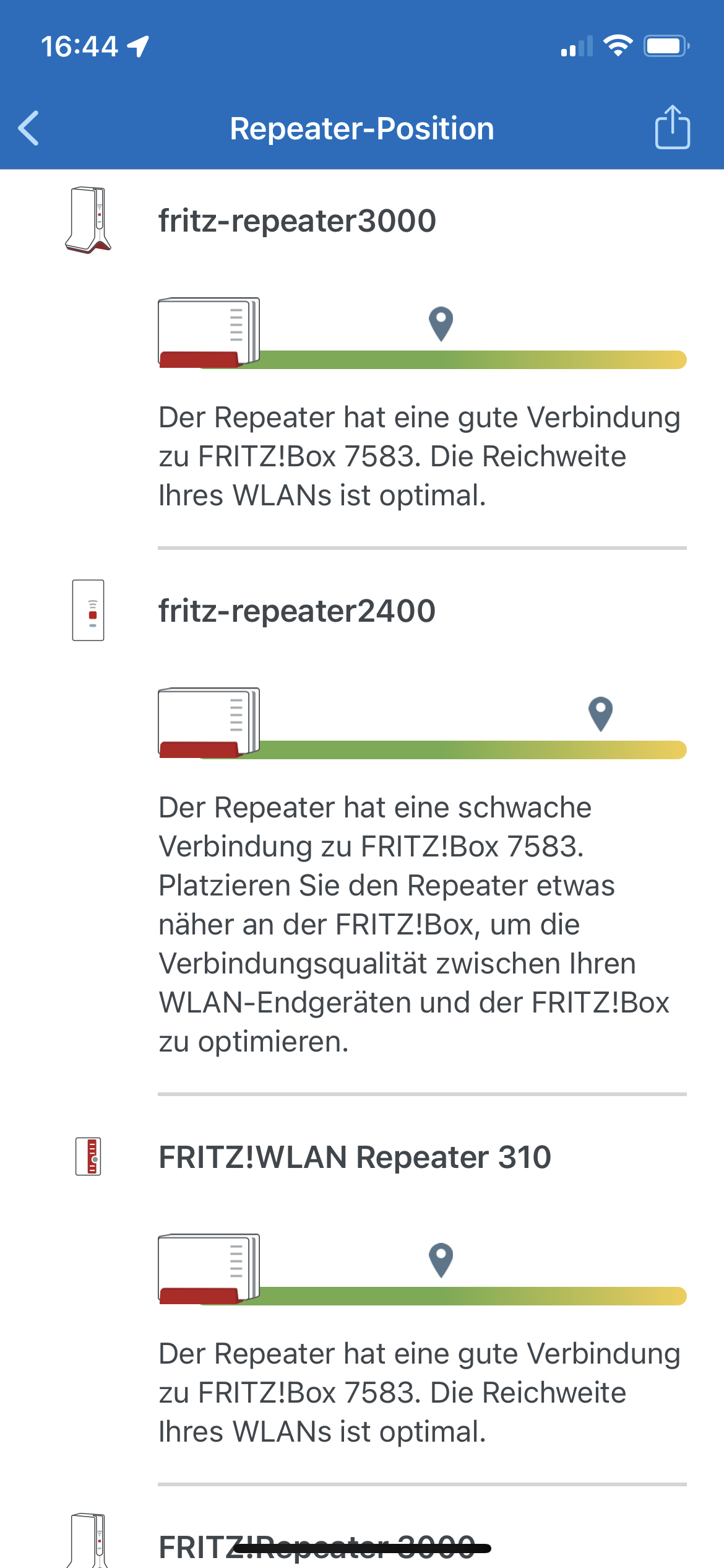

So der neue Repeater ist angekommen und ich haben diesen jetzt installiert. Laut dem AVM WLAN Tool ist der Standort jetzt wohl besser.
Die Signalstärke wird bei beiden mit 58 dB angegeben.
Geh doch mal Schritt für Schritt vor.
1. Alle Repeater ausschalten.
2. Den ersten FB3000 im Kinderzimmer aufstellen, Werksreset und ins MESH einbinden.
3. Nun die Signalstärke auslesen (nicht mit dem Handy) sondern über das Menue der Fritzbox wie oben beschrieben und die MESH-Übersicht posten (dann geht die auch drauf).
Nachtrag zu 1.: Alle Repeater im Netzwerk des Fritzbox-Menues entfernen.
