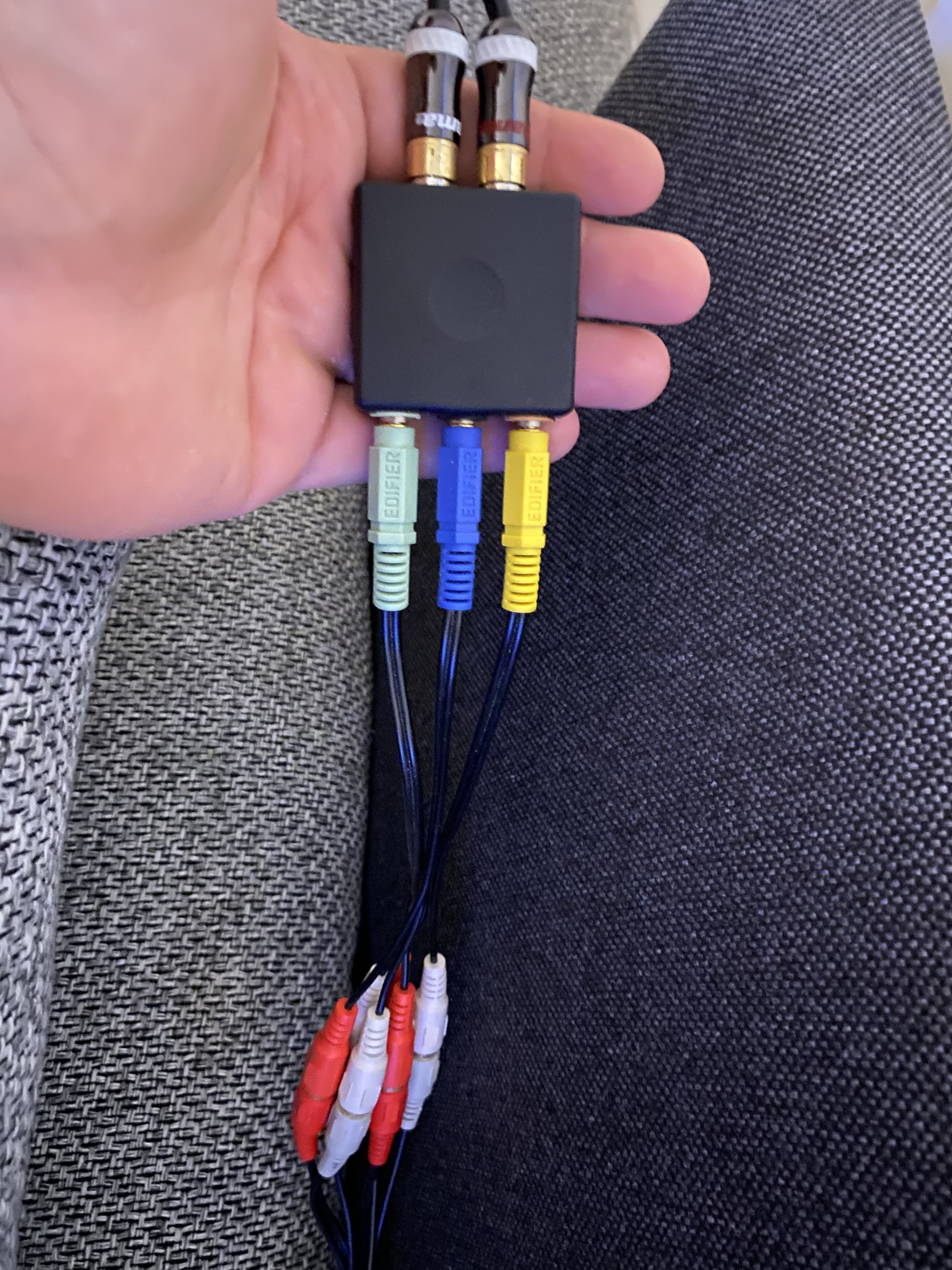

  • Edifier S550 Encore PC-Soundsystem (Momentaner Anschluss siehe Bild)

Ich weiß. Die Boxen sind PC-Lautsprecher und sind zur Zeit per Klinke am TV angeschlossen.
Dieser besitzt earc und einen optischen Anschluss.

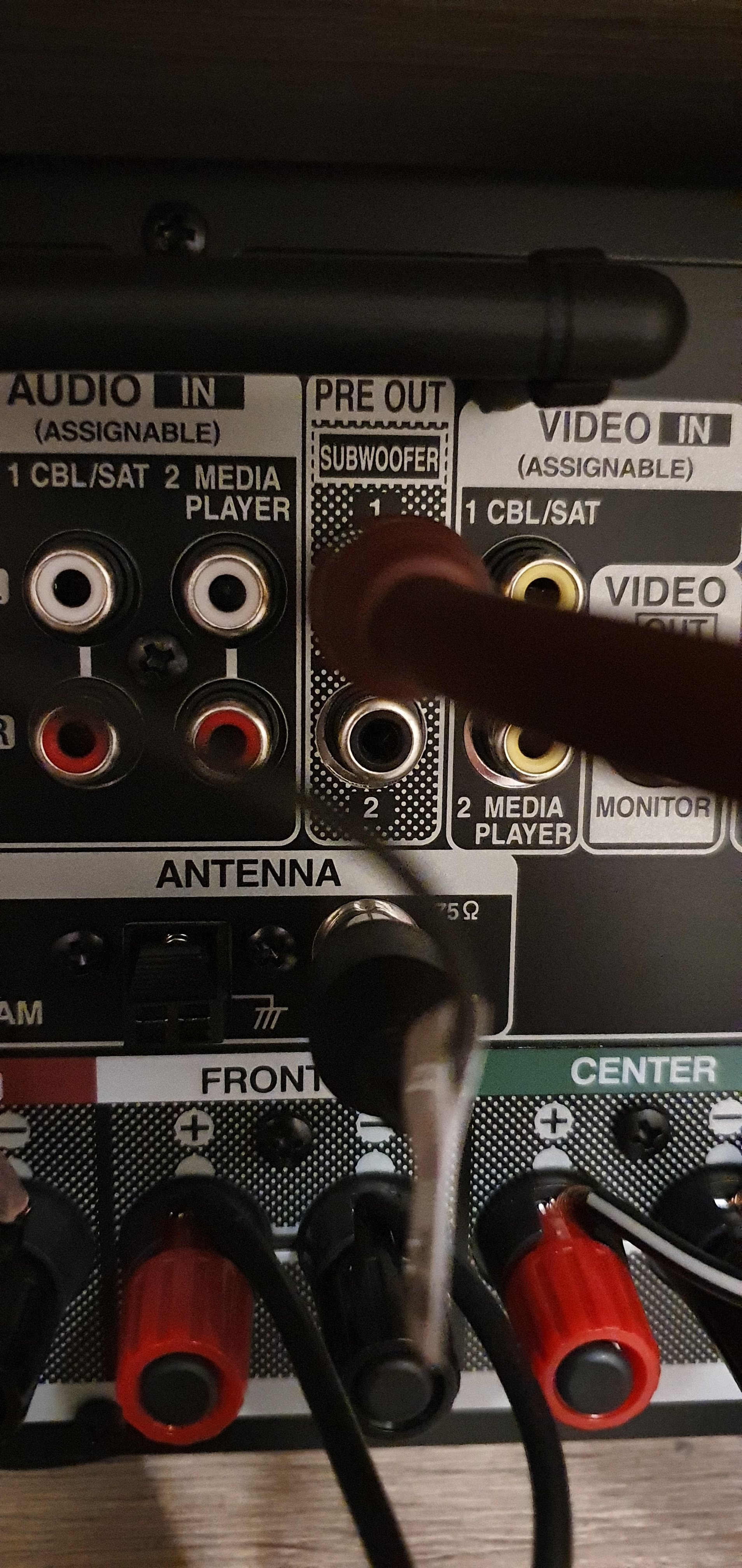

Das edifier kannst du anschließen indem du die Satteliten direkt ankommst und den Subwoofer am Preout SW.

Werde ich einen "Leistungsunterschied" merken, wenn ich das System direkt an den AVR anstatt an den AMP vom Subwoofer anschließe?

Die stärkeren Endstufen wirst du kaum bemerken. Wohl aber die Tatsache der Soundverarbeitung (Trennfilter, Laufzeit, ggf EQ etc) durch den AVR. Hier könnte sich etwas durch die Einmessung und eventuell manuelles Nachfassen verbessern

Die Lautsprecher würde ich direkt am AVR betreiber und den Subwoofer über den Subwoofer Preout allein betreiben. Dann hast du die Last der 5 Lautpsrecher auf dem AVR und nicht zusätzlich auf dem Netzteil des Subwoofers.

Edit: Pro Outs für die restlichen Kanäle brauchst du nur, wenn du später deutlich bei den Lautsprechern upgraden möchtest. Die freuen sich dann über externe Verstärker.
