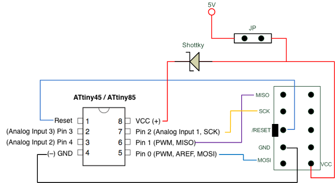

angeschlossen hab ich es so:
bis auf bei VCC den shotky und den 5V JP und einen 10kOhm widerstand zwischen VCC und Reset
Ich habe nen ATTiny13a angeschlossen und benutze einen Guloprog
Wer kann mir helfen?

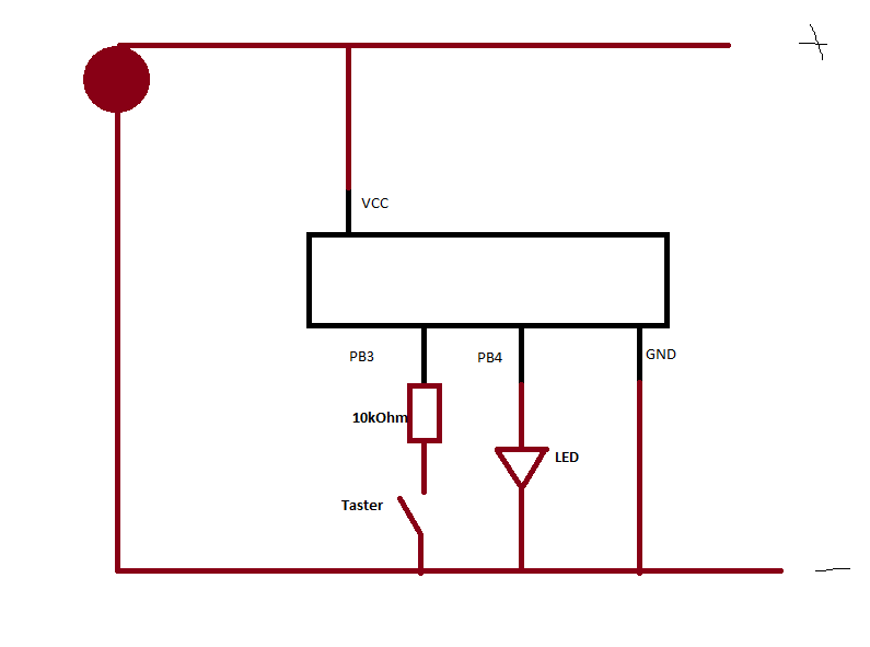

Hab eben die LED mal zwischen + und pb4 gehalten, sie leuchtet.. Zwischen den andren Kontakten wie z.B pb3 nicht. auch nicht umgekehrt also GND gegen eines der Kontakte..
Initialisiere mal portb mit 0b00001000
Du hast an portb3 keinen pullup. Da er auf Eingang geschaltet ist und portb3 auf 0 initialisiert wird, wirst du immer nur eine 0 zurück lesen.
Deine Schaltung schaltet den Port gegen Masse. Entweder schaltest du gegen vcc oder du lässt alles so und änderst noch den Code.
Dann musst du aber pinb3 auf 0 überprüfen und nicht auf 1.

Also das ist mein Aktueller Code..
Und der Aufbau ist noch der Selbe wie im Bild, das ist ja Richtig oder?
Oder sollte ich jetzt Auf VCC schalten? Aber selbst dabei passiert nix :/
Überprüfe nochmal deine Beschaltung. Pin2 am Controller ist pb3. Was der Taster sein sollte!?
Pin3 ist pb4 und steuert als Ausgang die led an!?
Ja genau so hab ich das.
vom Punkt aus Links:
Reset, Taster, LED, GND
Vom Punkt Rechts:
VCC, SCK, MISO, Mosi
Hast du ein multimeter? Du müsstest an pb3 die vcc messen können. Und wenn du den Taster drückst muss dort Masse Anliegen.
Also an PB3 liegt garkeine Spannung an.. und auch kein GND aber an PB4 liegt der GND an
Bau mal den Taster aus, und teste ihn mit der Widerstands-Messung ob er hochohmig ist >100kOhm , bzw. niederohmig ~ <10 Ohm ist, wenn du ihn drückst.

ISR(TIM0_OVF_vect)
Ändere nochmal von:
Code:
while (1) {
if (0 == ( PINB & 0b00001000)) PORTB |= 0b00010000;
else PORTB &= ~0b00010000;
Code:
while (1) {
if (0 == ( PINB & 0b00001000)) PORTB &= ~0b00010000;
else PORTB |= 0b00010000;
Leuchtet die LED dann?
hab das abgeändert,
immernoch kein Erfolg :/
Und der schalter hat 010-005 Ohm bei 2K Ohm messung
Nachtrag:
Hab die While auch geändert, nein sie Leuchtet auch nicht, egal ob mit SChalter oder einfach so. :(
füge nach der main() folgenden Code hinzu:
Code:
int main(void)
	uint32_t	ui32_PreScaler = 0;
	DDRB = ( 1<<PINB3 ) | ( 1<<PINB4 );
	PORTB = 0x00;
	while ( 1 )
		if ( 200000LU <= ++ui32_PreScaler )
			ui32_PreScaler = 0;
			PINB |= ( 1<<PINB3 ) | ( 1<<PINB4 );
	// .... alter code geht hier weiter
	// PB3 als EINGANG definieren
	// PB4 als AUSGANG definieren
Der Code bewirkt dass, nach einer gewissen Zeit beide Pins (PB3&PB4) invertiert werden. Also von 0->1 bzw. 1->0. Damit sollte die auf jeden Fall blinken. Wenn das immer noch nicht geht, muss was mit deiner Schaltung faul sein. Der Simulator meint es würde gehen. Wir vertrauen ihm einfach mal.
