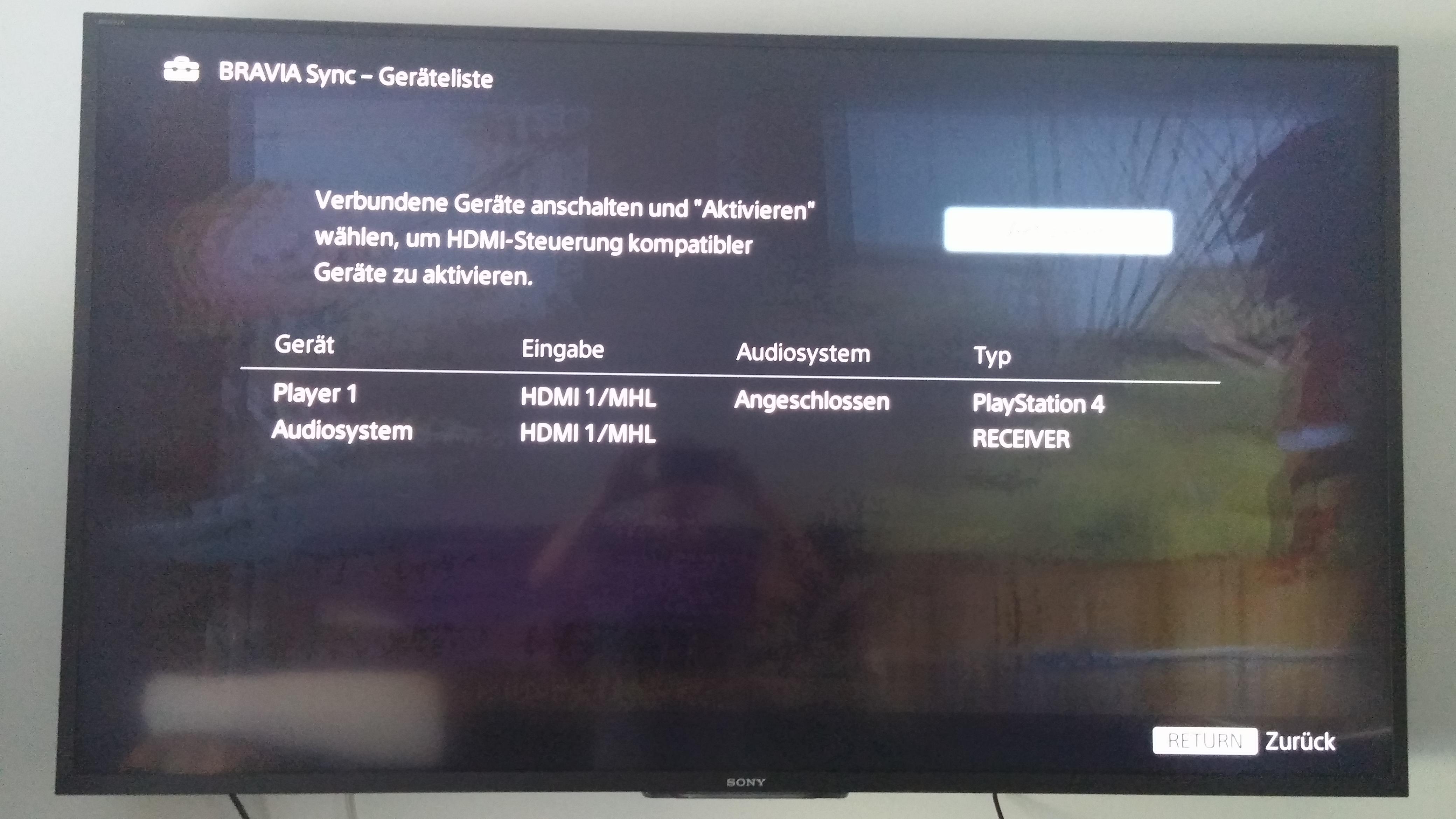

Also hab nachgeschaut im Pioneer VSX 923 AVR ist ARC aktiviert.
Im TV Sony KDL60W855B ist die Bravia Gerätesteuerung über HDMI aktiviert.
Ich kann im TV Menü auch auswählen ob ich den Ton über die eingebauten Lautsprecher oder über den AVR abspielen möchte. Stelle ich auf eingebaute Lautsprecher dann wird der AVR automatisch abgeschaltet und beim Wechsel des Eingangs wieder eingeschaltet nur kommt kein Ton.
Das Kabel ist ein Amazon HDMI Basics das ist eigentlich 1.4
Das bekomme ich im Eingangsmenü angezeigt.
Die Verkabelung sieht so aus. PS4 -- AVR sowie SAT--AVR, AVR(out) -- TV HDMI(in)
