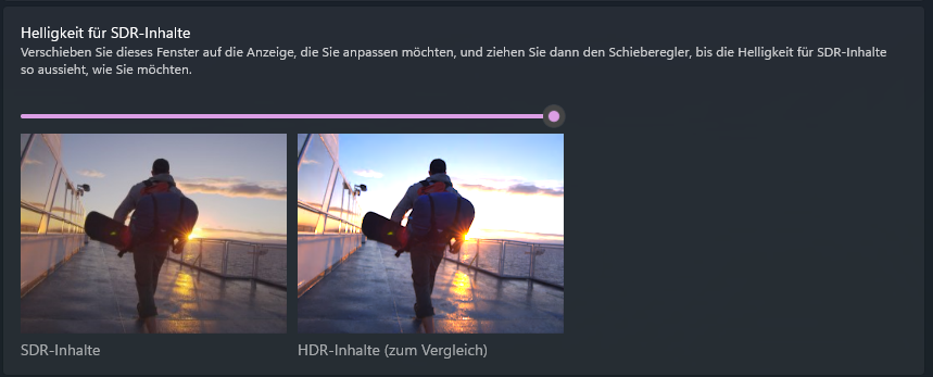

Eine Frage noch wenn ich hier z.b den regler nur auf die mitte mache, bringt hdr da überhaupt was?
muss das nicht auf 100% sein damit hdr richtig funktioniert?

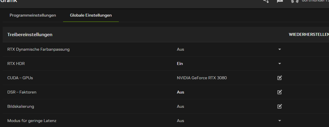

Also -> HDR an (windows) auto hdr aus und dafür bei nvidia RTX HDR an, richtig?
Dann muss ich für chrome noch einstellen dass ich die graka verwende. Nutz ich rtx hdr dann automatisch auch in Spielen?

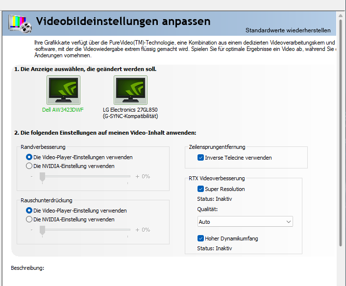

Bei mir steht halt inaktiv?

Es ist inaktiv, weil kein Inhalt läuft der es benutzt :D Sobald z.B. ein video läuft, in einem kompatiblen format, sollte er "aktiv" zeigen.
Um es in spielen zu nutzen, muss die "Nvidia app" installiert sein, vorher ging es über Geforce Experience, die eben nun durch die neue app ersetzt wurde. Dort kann man das RTX HDR feature in den grafik einstellungen global aktivieren und/oder individuell für jedes Spiel.

ich hab jetzt mal kurz das video hier angeklickt
da geht er kurz auf aktiv und dann wieder auf inaktiv.. kannst du das mal bei dir testen? :)
In Firefox funktioniert YouTube HDR nicht, deshalb geht er bei mir auf aktiv. Wenn ich es im Edge Browser öffne, wo HDR unterstützt wird, dann bleibt RTX HDR inaktiv.
Sinn von RTX HDR ist ja, dass es Material, welches nicht nativ in HDR dargestellt wird, durch einen algorithmus in den HDR Farbraum umwandelt. Um es zu testen, müsstest du also ein "nicht HDR" video austesten :)
Super Resolution funktioniert auch nur im Vollbildmodus soweit ich weiß.
aaah habs falsch verstanden dachte er nutzt quasi IMMER den RTX HDR. Tatsächlich klappts mit "hoher dynamikumfang.

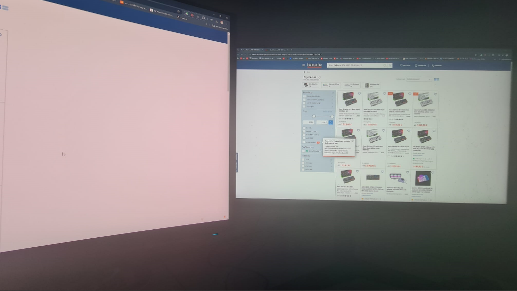

Was mir nur aufgefallen ist mein Lg hat ein ganz anderes Weiss als der OLED. Woran liegt das? Wirkt leicht "cremefarbend/milchig"

hab jetzt übrigens die "nvidia app" geladen ist das btw richtig so? woher weiß ich wann rtx hdr aktiv ist ? in Valorant stand gerade z.b "inaktiv" im treiber
