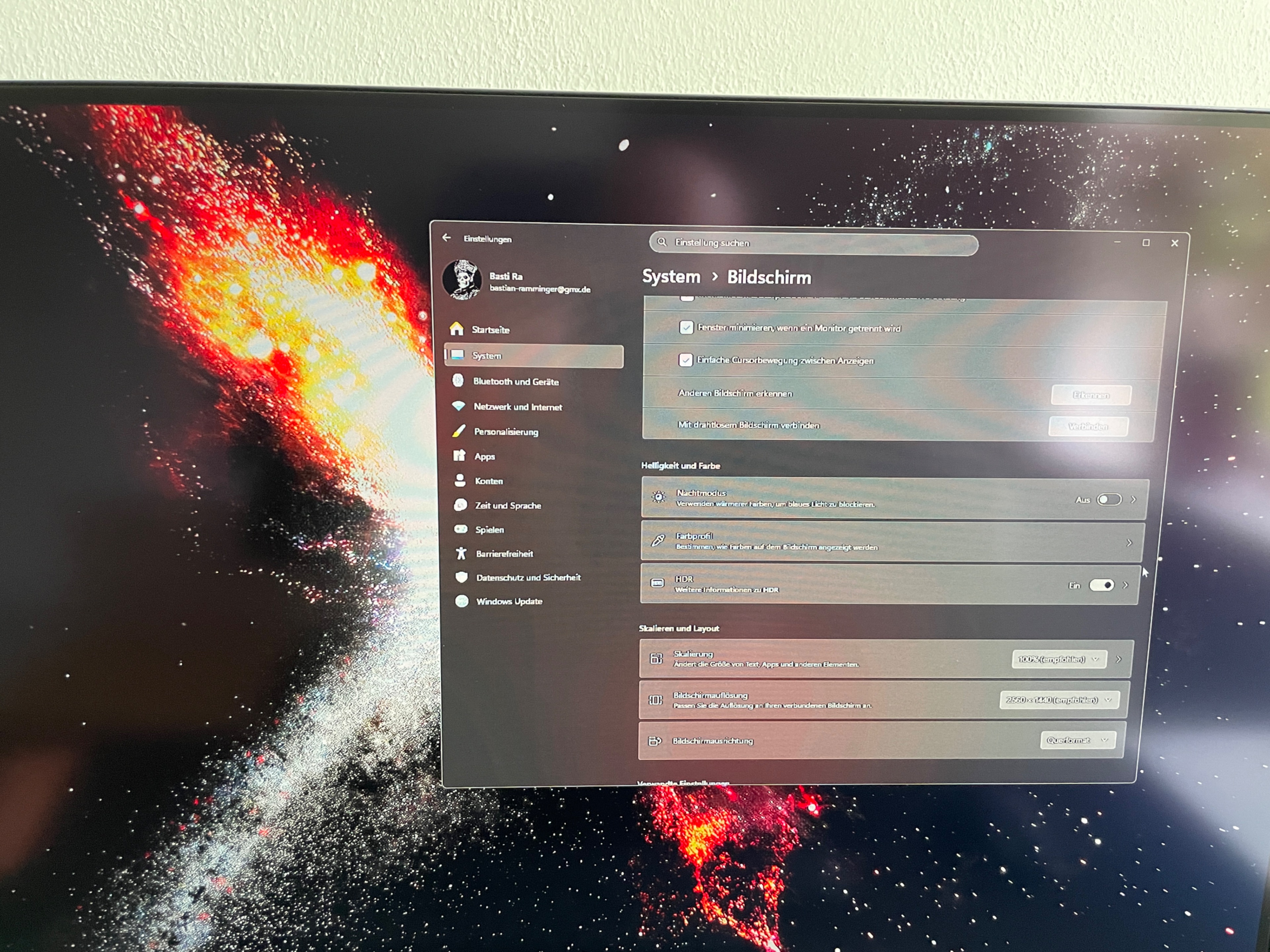

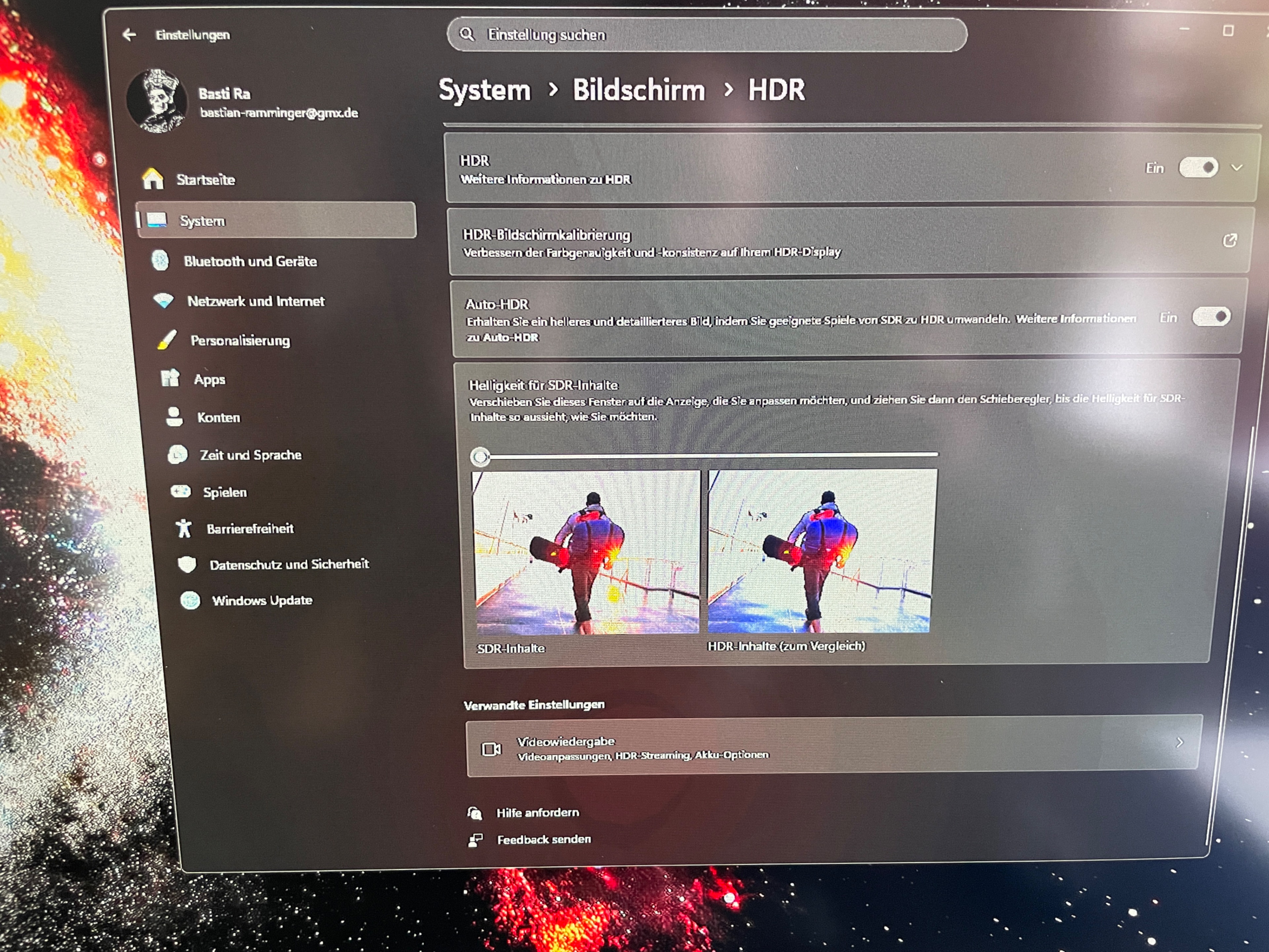

Moin liebes Forum,
ich habe seit gestern meinen neuen Gigabyte MO27Q28G angeschlossen (RTX 5070Ti) und soweit bin ich mit dem Bild auch zufrieden.
Nur komme ich mit den HDR Einstellungen nicht zurecht.
Wenn ich HDR im Windows aktiviere sieht das Bild unscharf und übertrieben hell aus.
Ich habe versucht das ganze mit der HDR App zu verbessern aber ich kann die App nicht einmal richtig beenden weil ich die Einstellungen in der App nicht mehr erkennen.
Ich habe HDR auch mal bei Jedi Survivor aktiviert aber auch da sieht das Bild komisch aus.
Muss ich noch Einstellungen am Monitor vornehmen? Es ist mein erster OLED und so richtig kenne ich mich damit noch nicht aus.

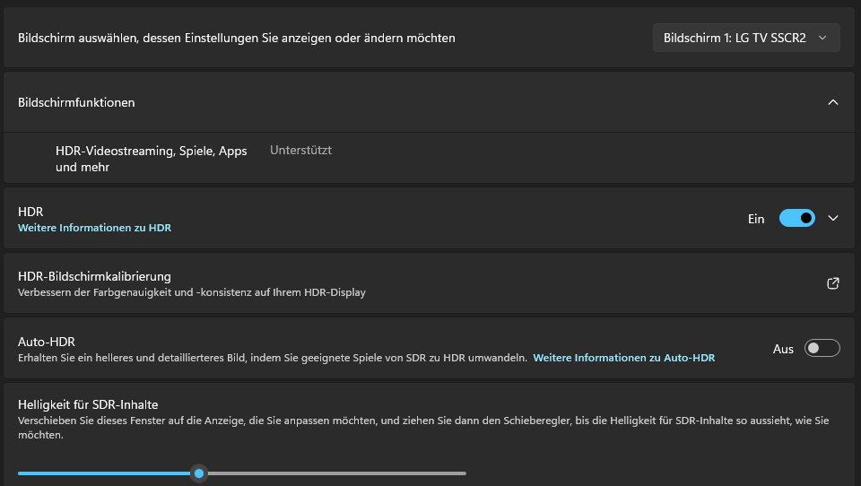

HDR einschalten, Auto-HDR aus.. und dann die HDR Bildschirmkalibrierung machen.

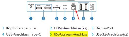

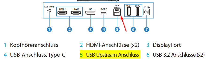

Dann schliess auch mal den USB-Upstream an und lad dir das GCC runter.
Dann kannst du den Monitor über das GCC steuern und musst nicht immer mit dem Steuerkreuz rum fummeln.

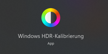

Die HDR Kalibrierung App aus dem Windows Store nicht vergessen.

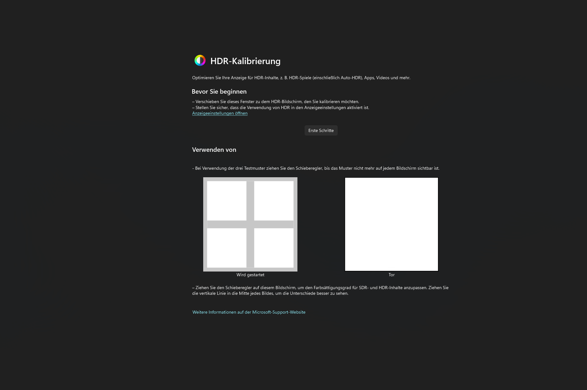

@Azghul0815 Ja ich habe es installiert aber wenn ich die Kalibrierung durchführe sehe ich kaum etwas bei den Reglern weil das Bild so schlecht ist.

Wenn ich das bei der App richtig verstehe muss das Bild was ich ändern kann, ja dem Bild mit dem ✅ entsprechen.
