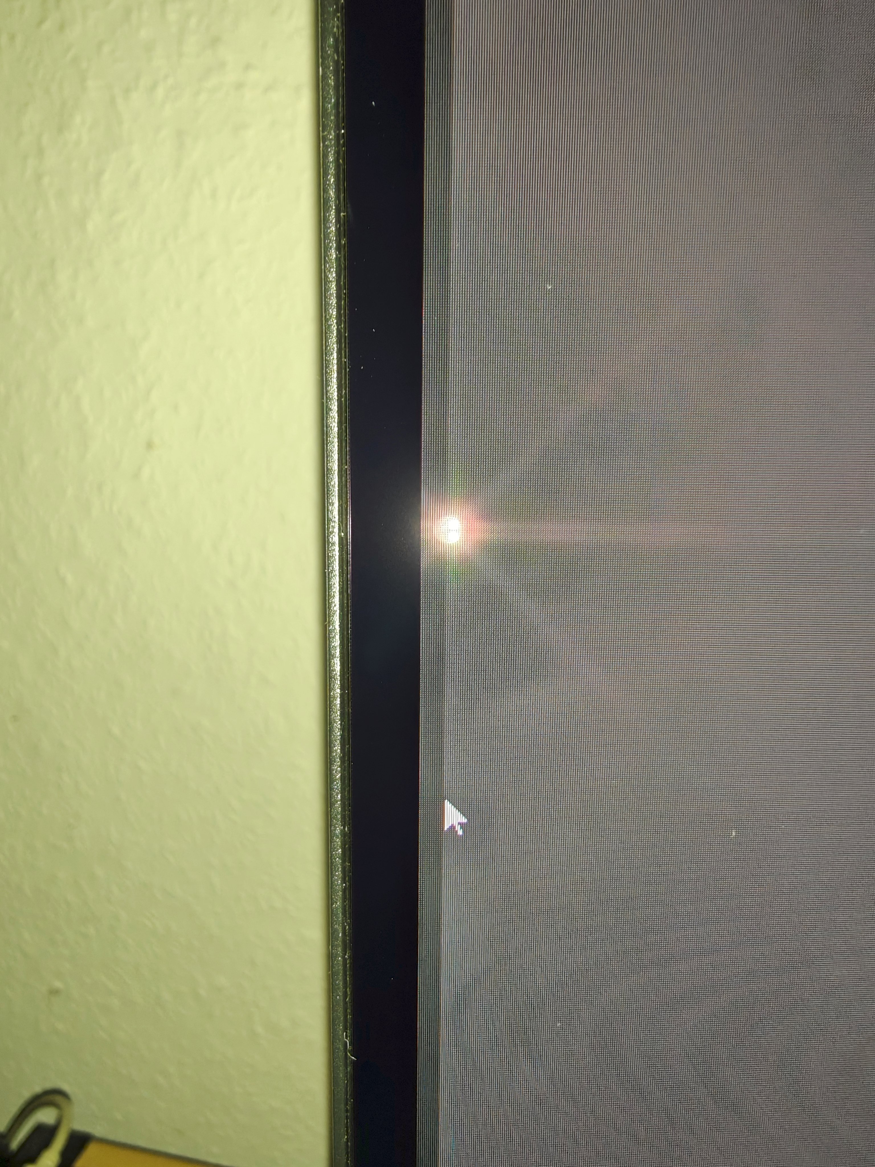

ich habe heute einen OLED Monitor erhalten -> AW3425DW
heute gegen Mittag alles angeschlossen, ausprobiert und mir ist dieser schwarze "balken" am Rand aufgefallen beim zocken.
Im Desktop Modus ist er ebenfalls da. Ich kann die Maus nicht bis ganz an den Rand schieben. (Im BIOS auch nicht) zur rechten Seite kann ich ihn komplett durschieben, so dass er nicht mehr sichtbar ist.
Ich habe jetzt schon vieles über Pixelshift, Overscan etc. gelesen, fnde aber keine Lösung für das Problem.

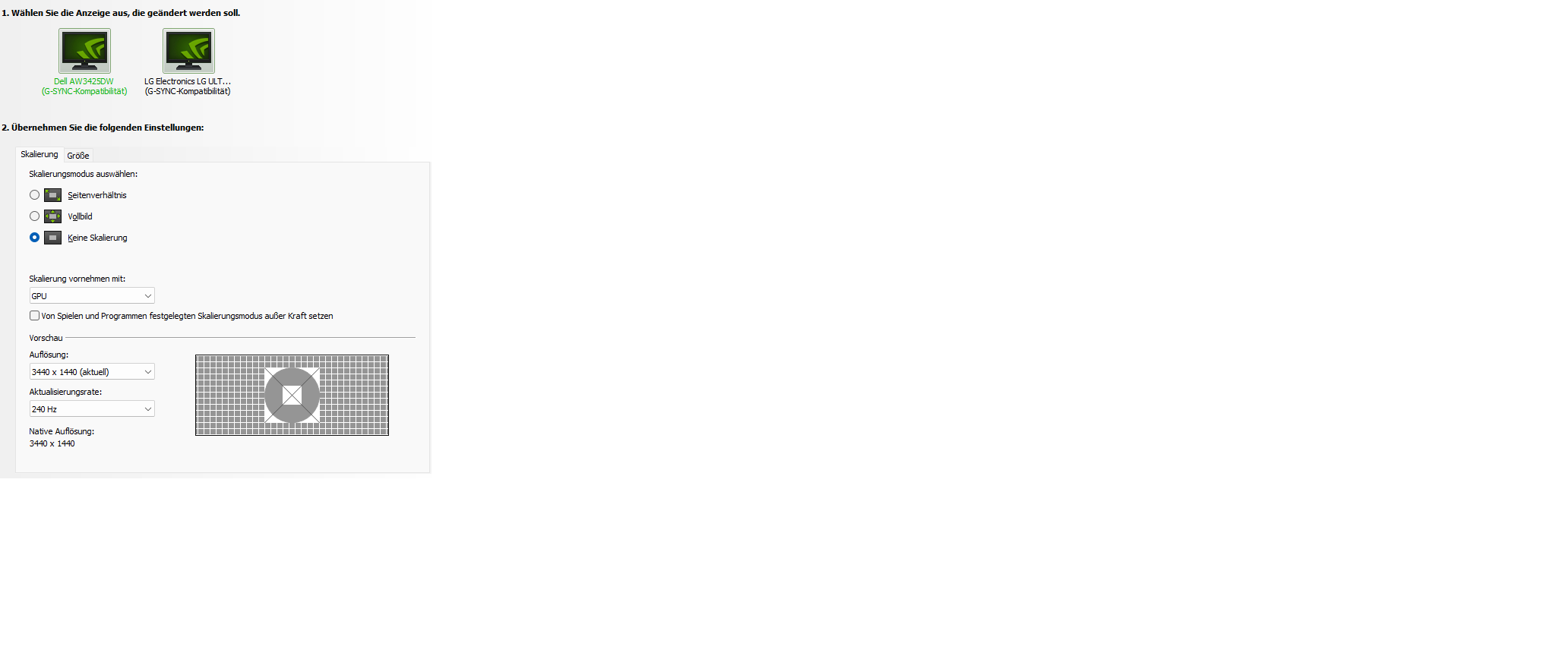

Habe schon einiges im Nvidia Panel ausprobiert....keine Skalierung, Vollbild über Anzeige/GPU usw.

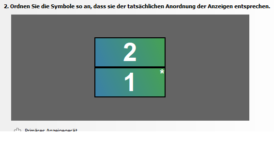

2 Monitore im Betrieb.

Grundsätzlich gibt es für den Pixelshift einen sehr schmalen "reservierten" Bereich, der sich um das ganze Panel zieht, damit sich das gesamte Bild regelmäßig durch die OLED-Schutz-Maßnahmen um ein paar Pixel verschieben lässt. Wobei der eigentlich wie der Rahmen schwarz sein sollte, wenn er nicht genutzt wird. Und auch nicht so breit.
Wenn das ein grauer Hintergrund ist und der Streifen ebenfalls grau, könnte das Panel eine Macke haben.

Da gibt es keine richtige Lösung außer Pixelshift zu deaktivieren (falls es überhaupt bei dem Monitor möglich ist). Das führt natürlich wieder zu den Nachteilen, die Pixelshift verhindern soll.
Dass der Bereich nicht schwarz ist, liegt daran, dass es QD-OLED ist. Da erscheint es gerade bei Fotos deutlich heller.

Du siehst den Unterschied von schwarz zu grau/lila aufgrund des Blitzes der Kamera.
Im Alltag ist das einfach nur schwarz. Das Bild ist halt nicht immer Mittig.

Das sieht wegen dem Fotoblitz so aus auf dem Bild.
Da ist alles gut bei seinem Panel. Ich kann das zu 100% bei meinen beiden Monitoren reproduzieren.

Das wandert, damit nicht immer die gleichen Pixel leuchten mit der selben Farbe. Quasi ein Burn in Schutz ja.
In einer Stunde ist der Balken auf der anderen Seite oder oben oder unten.
Es gibt auch Momente wo das Bild perfekt mittig ist.

Stimmt. Mit Blitz sieht es hier ähnlich aus.
Danke für eure Antworten. Ich konnte mittlerweile auch beobachten, dass sich der Balken verschiebt bzw. immer kleiner wird. Er ist allerdings gefühlt mehr da, als weg :D
Ich werde mich dann wohl dran gewöhnen müssen :p
