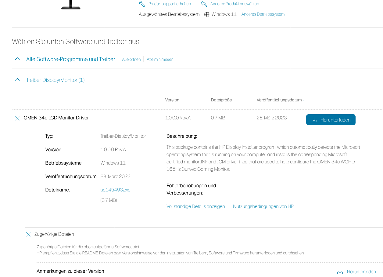

Wird der Monitor im Gerätemanager mit seinem richtigen Namen angezeit? Wenn nicht, dann schaue mal auf dessen Herstellerseite nach, ob es für das Gerät einen Monitor inf- Treiber gibt, den du dann vom Gerätemanager aus für den Monitor installieren kannst (dort unter Monitor auf "Treiber aktualisieren" gehen und dazu den Pfad zu der heruntergeladenen und entpackten inf- Datei angeben).
Monitor- Treiber: https://support.hp.com/de-de/driver...5hz-curved-gaming-monitor-omen-34c/2101649642
(Ich hoffe, ich habe das richtige Modell erwischt.)

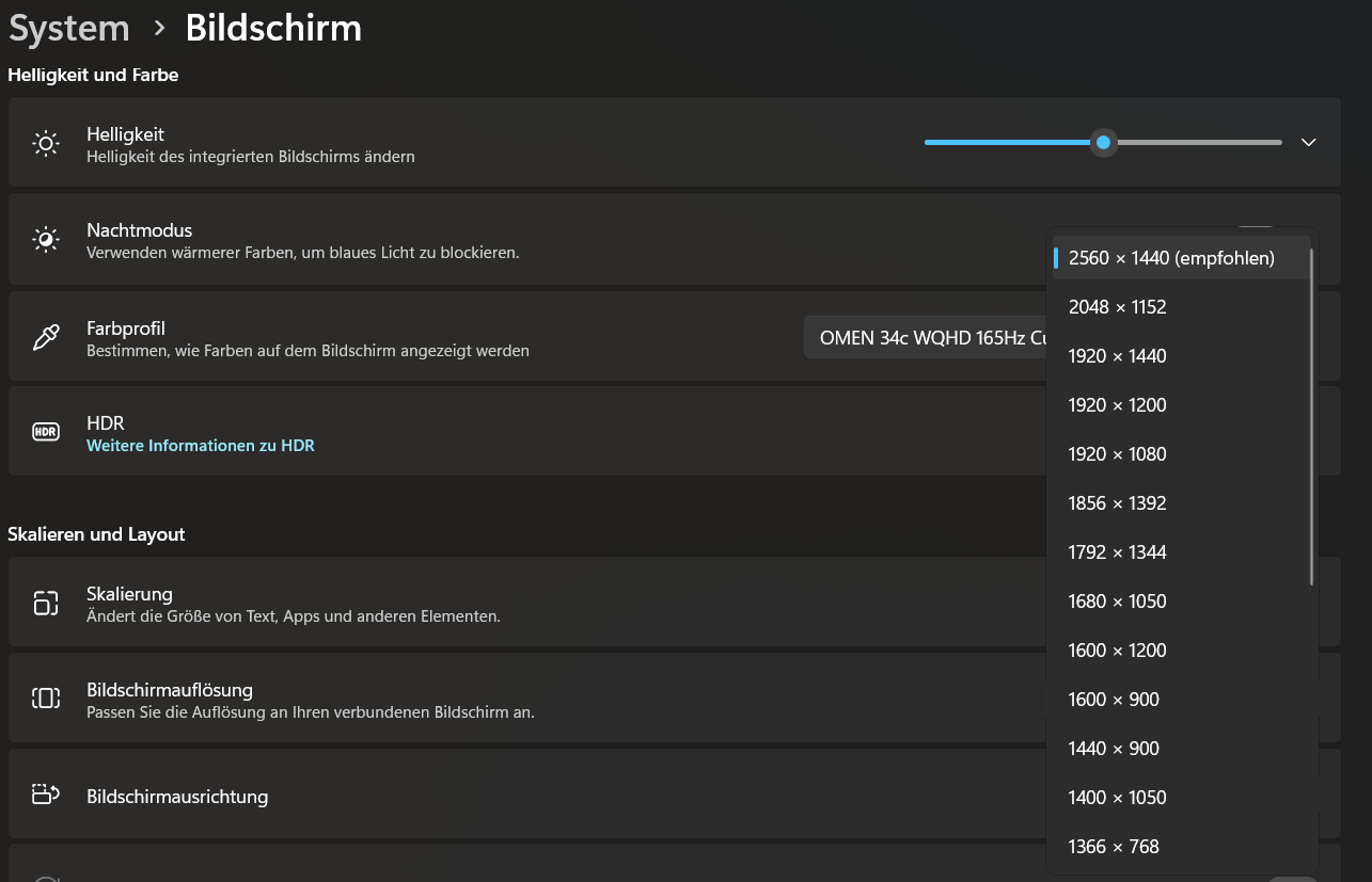

Die Auflösung habe ich auf dem Monitor verändert. Ich kann da auch kleinere Auflösungen einstellen und sehe, dass sich das Bild auf dem Monitor verändert. Die Korrekte Auflösung 3440x1440 steht aber nicht zur auswahl.

@fcn4ever mach ihm doch mal screenshots mit Bemerkungen. (ich kanns nicht machen)
Edit:
Denn bei mir siehts ganz anders aus als bei euch beiden: :hammer_alt:
Das ist jetzt die Auswahl für die Auflösung auf dem Monitor

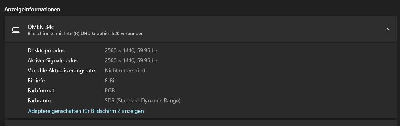

und hier die informationen über den Monitor
falls das etwas hilft

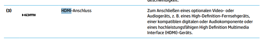

Zum HDMI Port lässt sich leider nur diese Information finden
Du brauchst einen USB-C auf Displayport Kabel (oder eine Dockingstation) und dann sollte das klappen, der HDMI kann es einfach nicht.
https://objects.icecat.biz/objects/mmo_58875862_1561529707_3562_6022.pdf --> Ist deckungsgleich mit dem, was man bei HP bekommen würde --> HDMI ist 1.4b und mit der richtigen Dockingstation (steht auch drin welche) gehen sogar 2x 4k bei 60Hz
Reaktionen: Igel20
Steht da hinten im Handbuch nichts zu der HDMI- Version oder was dieser Ausgang generell für Auflösungen beherrsch?

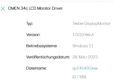

Ich hab auch mal versucht den teeiber für den Monitor zu installieren.
HP bietet für alle Win11- Versionen immer nur die eine Treiberversion an (ist auch die selbe Version wie für Win10).
Nämlich die hier:
Gebe dazu in beide Eingabefelder Windows 11 ein und drücke dann auf Absenden.
Danach kommst du auf folgende Seite:
Dort lädst du dir dann die 0,7 MB große Datei in einen order deiner Wahl herunter und entpackst dann die *.exe- Datei mit z.B. Win Rar.
Unter den entpackten Dateien findest du einen Ordner namens "Files", der die drei Dateien mit den Endungen .cat, .icm und.inf enthält.
Für die manuelle Installation aus dem Gerätemanager heraus brauchst du nur diese drei Dateien. Wenn du im Gerätemanager an entsprechender Stelle für deinen Monitor auf "Treiber aktualisieren" gehst, dann gibst du im folgenden nur den Pfad zu der OMEN_34c_WQHD.inf Datei an und bestätigst den Vorgang mit Ok, Weiter oder ähnlich.
