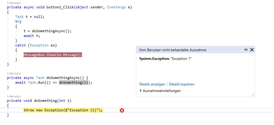

                throw new Exception($"Exception {i}");     //Hier gibts ein unhandled exception
Ich nutze Dot Net 4.7.2. Laut allen Dokus die ich so gelesen habe, müsste der Code funktionieren. Aber Visual Studio 2017 bringt immer eine User Unhandled Exception in der Funktion doSomething().

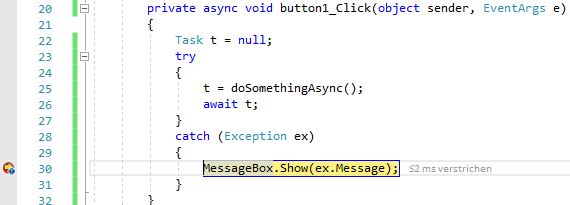

767985
Danach ist er trotzdem im Catch Block und gibt die MessageBox mit dem richtigen Text aus.
767986
767987
Das es eigentlich funktioniert sieht man daran, dass wenn man die kompilierte Exe ausführt, kein Programmabsturz auftritt.

Einfach ne Ausnahme hinzufügen oder das Pausieren bei Fehlern deaktivieren (Rechtsklick auf Fehler und irgendwie "Fortfahren bei Fehler"(?))?
Zumindest war das glaube ich so, als ich Visual Studio das letzte Mal benutzt habe, der pausiert quasi nur, um die Bescheid zu sagen "Hey, hier Fehler!"
Mein Rechner ist schon aus, sonst würde ich wohl nachschauen...
Lg
Das Problem ist der async call innerhalb einer async void Methode. Das versucht man bei der paralallen Programmierung mit await soweit es geht zu vermeiden.
Besser Commands nehmen. Dann wird auch der UI-Thread wieder frei und Exception-Handling funktioniert so wie vorgesehen.
