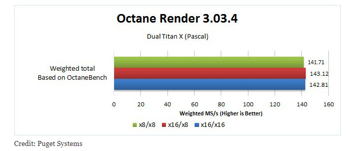

Hallo @Deathangel008 ,
leider sind meine Kenntnisse auf diesem Gebiet nur rudimentär, anbei eine Übersicht über das Leistungsvermögen zweier Spitzenkarten. Der Unterschied scheint nicht all zu groß, vielleicht ist das dann bei "Normalo- Grakas" ,z.B. 1060 ti ähnlich.
In der Praxis fragt der Renderer ob man CPU oder GPU rendern möchte und erkennt automatisch alle geeigneten Grafikkarten, leider gehen in den meisten Fällen AMD- Karten nicht.

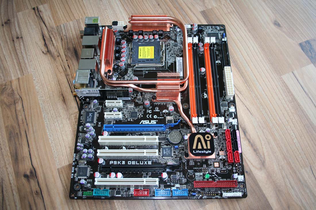

nagus schrieb:also ich finds ganz nice. und die hersteller haben endlich kappiert, dass die VRMs echte kühlkörper brauchen![]()
Das nennst du echte Kühlkörper? Für mich sehen die aus wie kleine Alu T-Träger.
Zb.Bei den 775 Boards ging es wirklich mehr um die Funktion statt um das Ausehen was auch viel besser war. Dann gabs auch mal schon sowas:

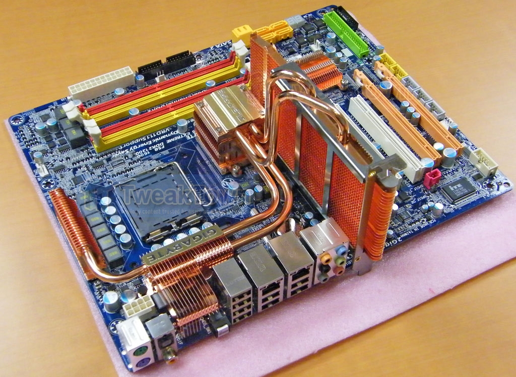

Oder wen man es übertreiben will auch:
