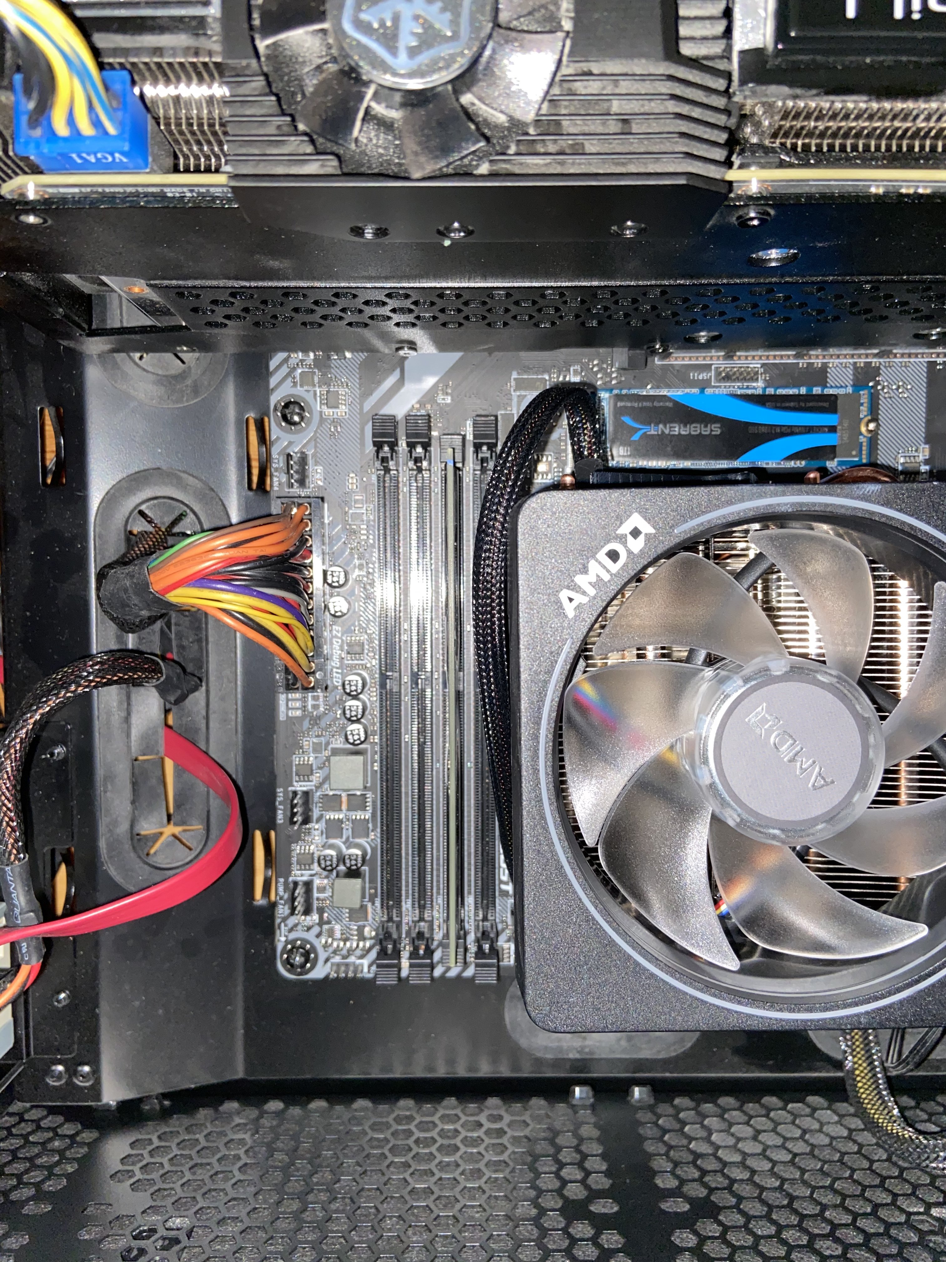

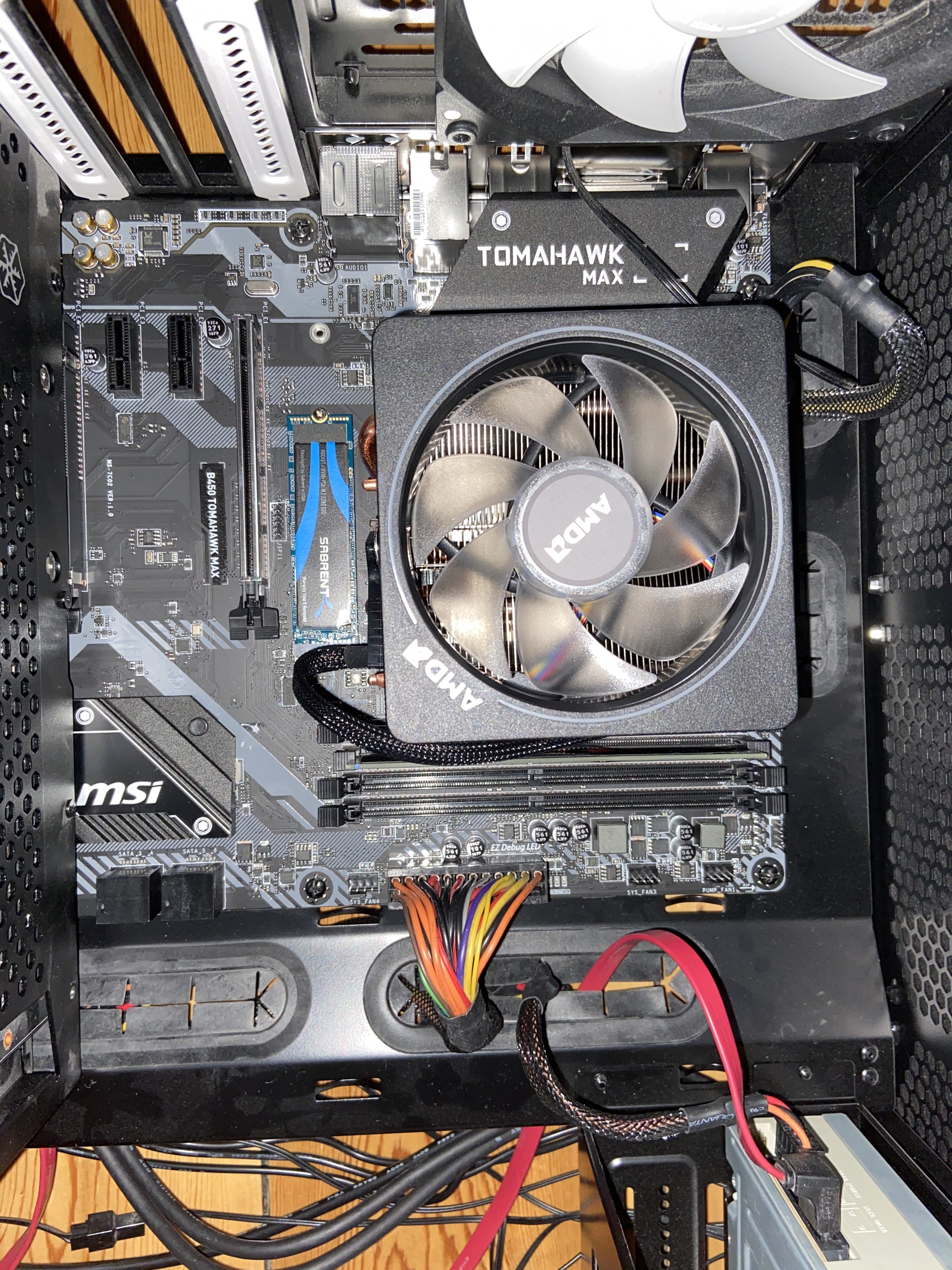

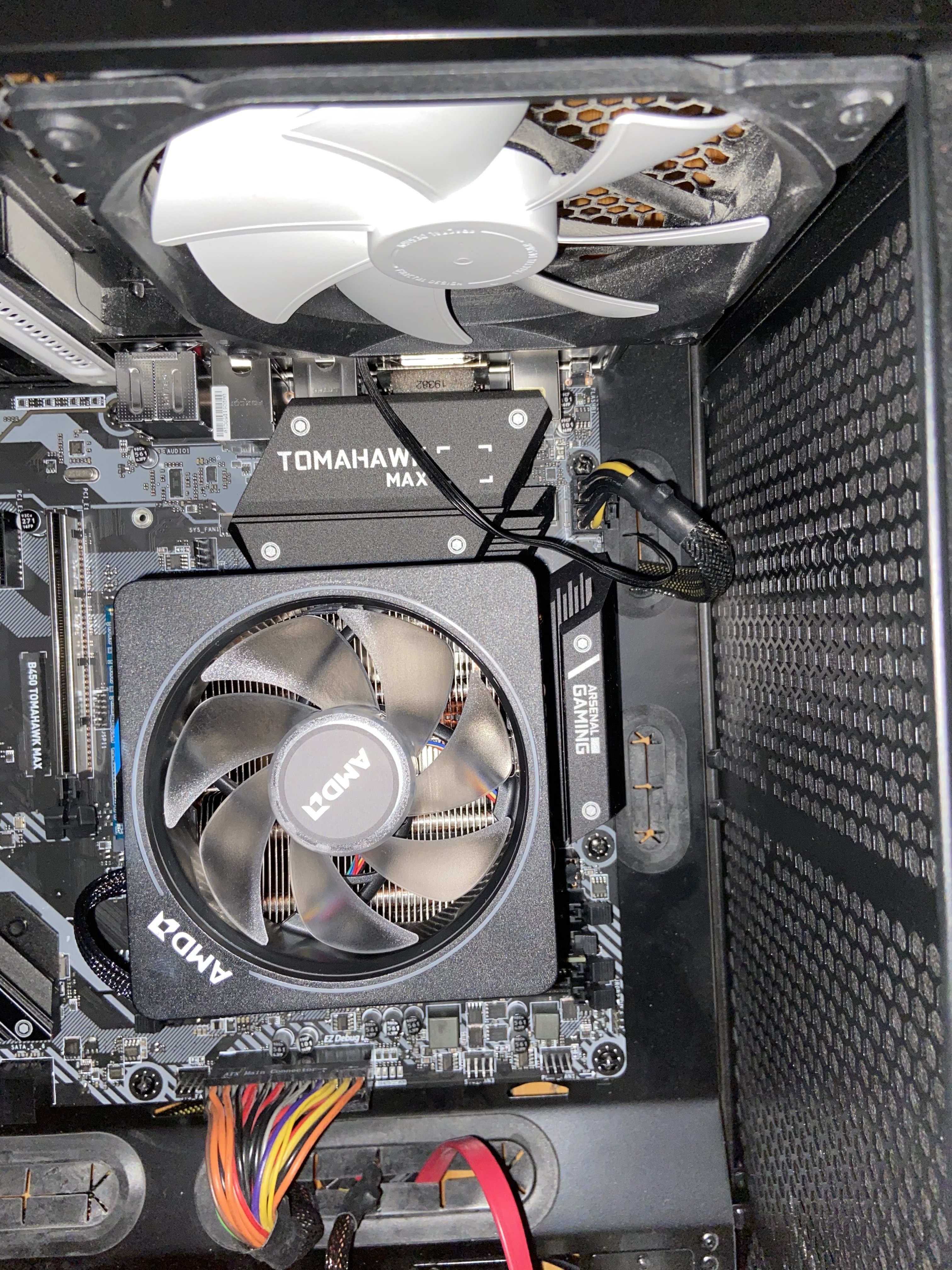

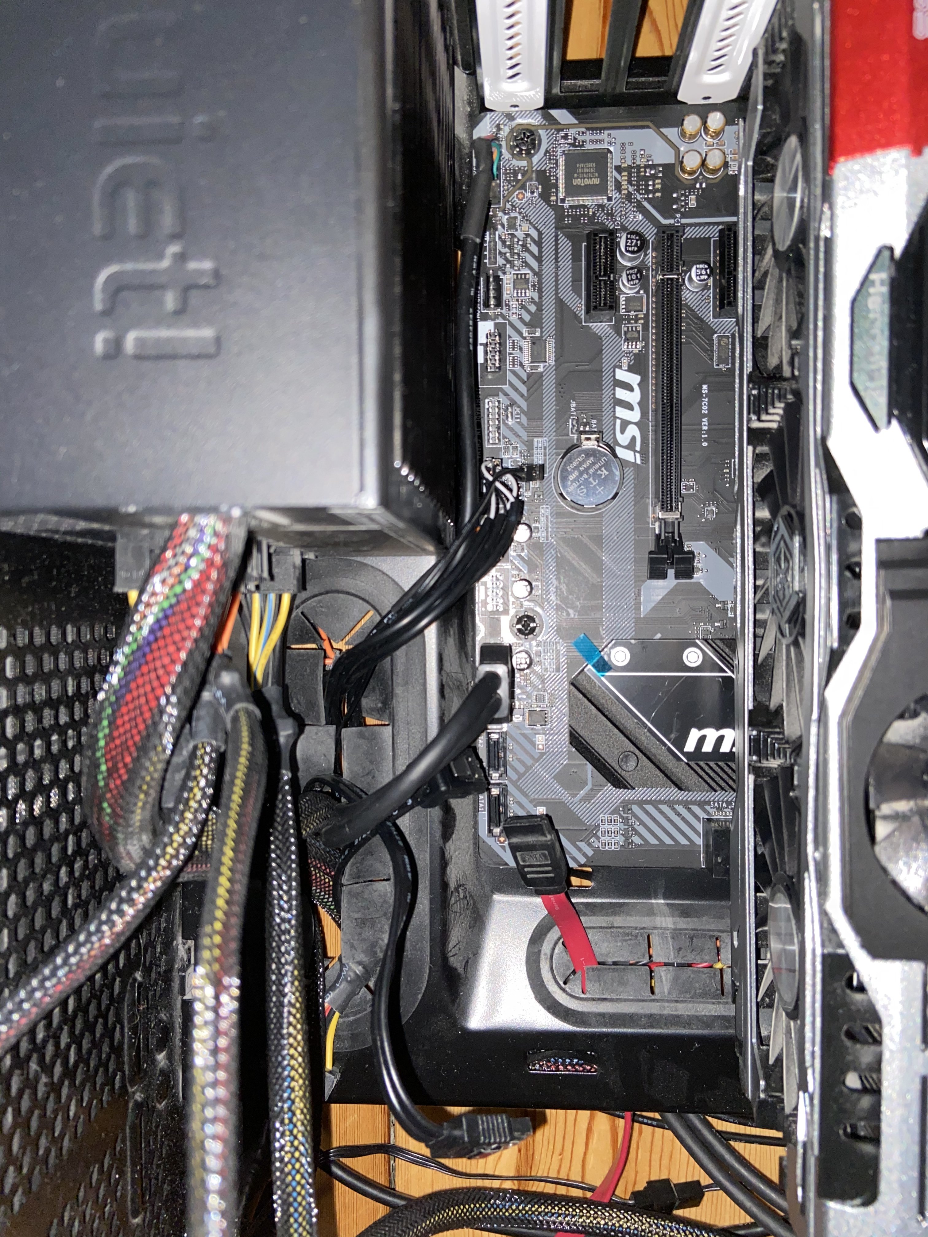

Hier die Bilder. Einmal im Betrieb mit rot leuchtender CPU debug led.
Grafikkarte in beiden Slots ausprobiert

warum hast du das NT mit dem lüfter nach oben verbaut?

Was das NT angeht: Das habe ich vor einigen Jahren so verbaut und scheinbar mangels besseren Wissens falsch rum verbaut? Netzteil mit Lüfter nach Unten hat schätzungweise den Vorteil das die Warme Luft rausgeblasen wird? haha
