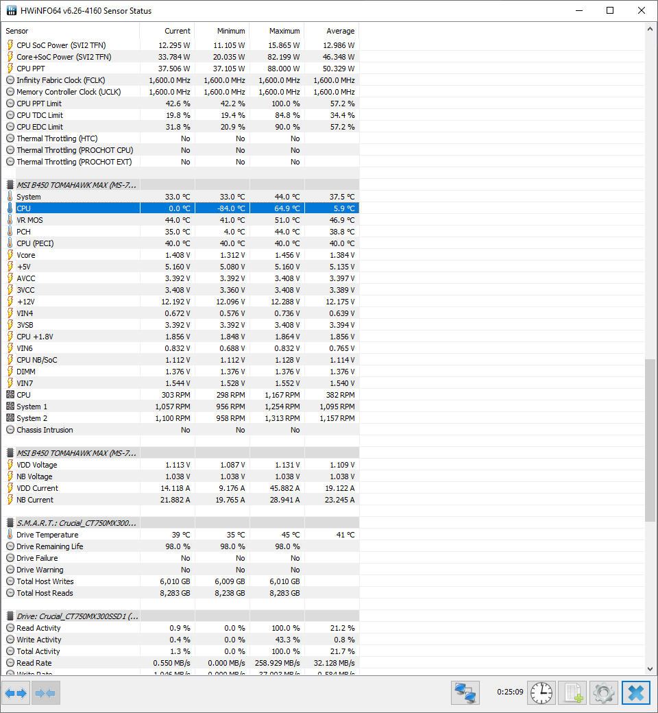

Bei meinem relativ neuen System bestehend aus Ryzen 5 3600 und B450 Tomahawk Max habe ich gerade beim Spielen ein fieses Problem gehabt. Ich habe parallel zum Spielen HWinfo laufen gehabt, um Temperaturen etc. mitzuloggen.
Auf einmal habe ich gesehen, dass der CPU-Lüfter nur noch sehr langsam rotiert. Ein Blick in HWinfo hat das bestätigt (lediglich 300 RPM ca.), obwohl die CPU-Temperatur bei ca. 85 °C lag. Eigentlich sollte der Lüfter spätestens ab 70 °C auf maximaler Leistung drehen.
In HWinfo habe ich dann gesehen, dass beim CPU-Temperatursensor vom Board als Min-Wert -84.0 °C (???) stand und der aktuelle Wert auf 0.0 °C und dieser sich nicht mehr verändert hat. Dann habe ich HWinfo neu gestartet, um einen Programmfehler auszuschließen und plötzlich war der Eintrag für die CPU-Temperatur vom Mainboard-Sensor komplett verschwunden. Erst ein kompletter Reboot hat den CPU-Lüfter wieder zum ordentlichen Drehen gebracht und auch der Sensoreintrag war dann wieder vorhanden.
Jetzt habe ich natürlich Bedenken, dass das Ganze nochmal auftritt und ich es dann vllt. nicht so schnell bemerke. Das würde mir wahrscheinlich irgendwann die CPU grillen, wenn es ganz blöd läuft. Hat jemand eine Idee, was ich tun kann? Letztes BIOS-Update ist installiert und verkabelt ist auch alles ordentlich. Der Fehler ist auch erst nach ca. 2 Wochen nach Inbetriebnahme jetzt das erste Mal aufgetreten.

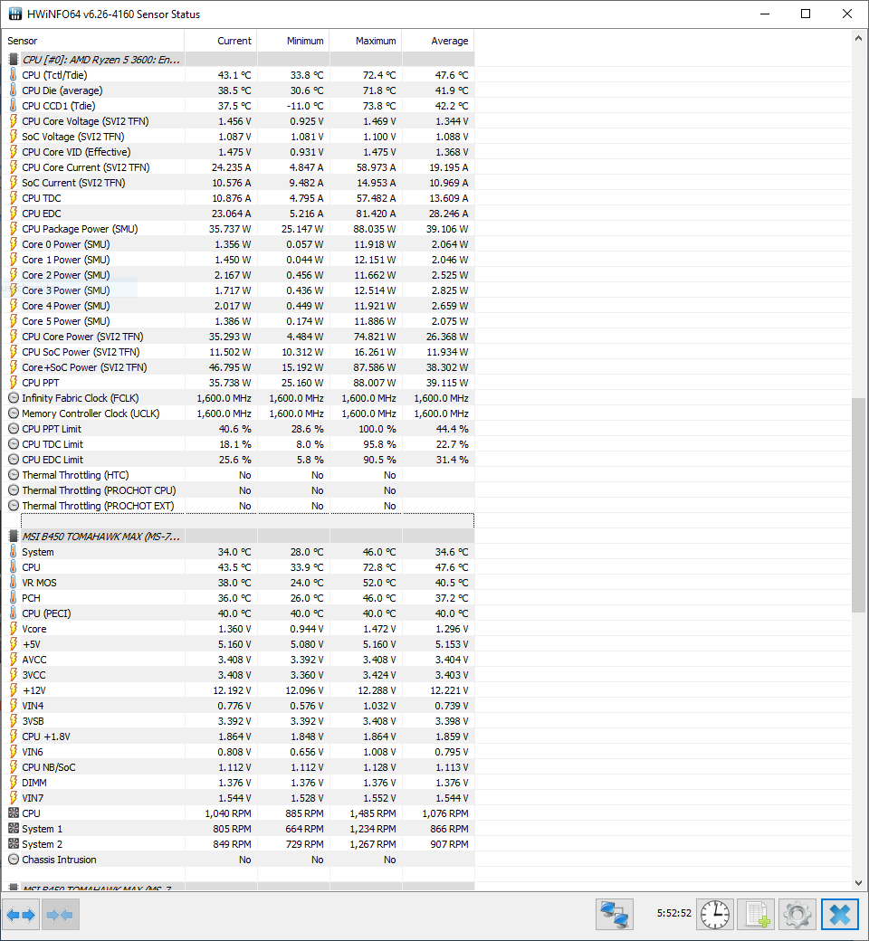

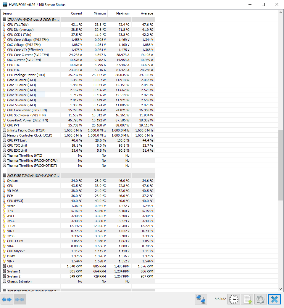

Kurzes Update: Gerade eben hat mir HWinfo dann auch für den Tdie-Sensor direkt von der CPU einen negativen Temperaturwert von -11 °C angezeigt. Diesmal zeigt der Motherboard-Sensor aber normale Werte an. Irgendwas stimmt da absolut nicht... :(
Ja, Umtausch/Rückgabe sollte noch möglich sein. Spricht der falsche Wert dieses Mal aber nicht eher für einen CPU-Fehler? Ist ja dieses Mal direkt der Sensor von der CPU und nicht wie vorher der Sensor vom Mainboard.

Aktuell ja. Aber gestern lag der Fehler halt beim CPU-Temperatursensor des Mainboards, was dazu führte, dass der Lüfter nicht mehr mit genügend Leistung lief. Heute ist dieser Sensor scheinbar ok und stattdessen spinnt der Sensor von der CPU.

Das erste Mal ist das Problem aufgetreten beim Sensor "CPU" in der Gruppe des Mainboards (siehe erstes angehängtes Bild im ersten Post). Da hat sich dann auch der Lüfter nicht mehr richtig gedreht.
Gestern sind -11.0 °C beim Sensor "CPU CCD1 (Tdie)" als Minimalwert ausgelesen worden (siehe angehängtes Bild in Post #11).
