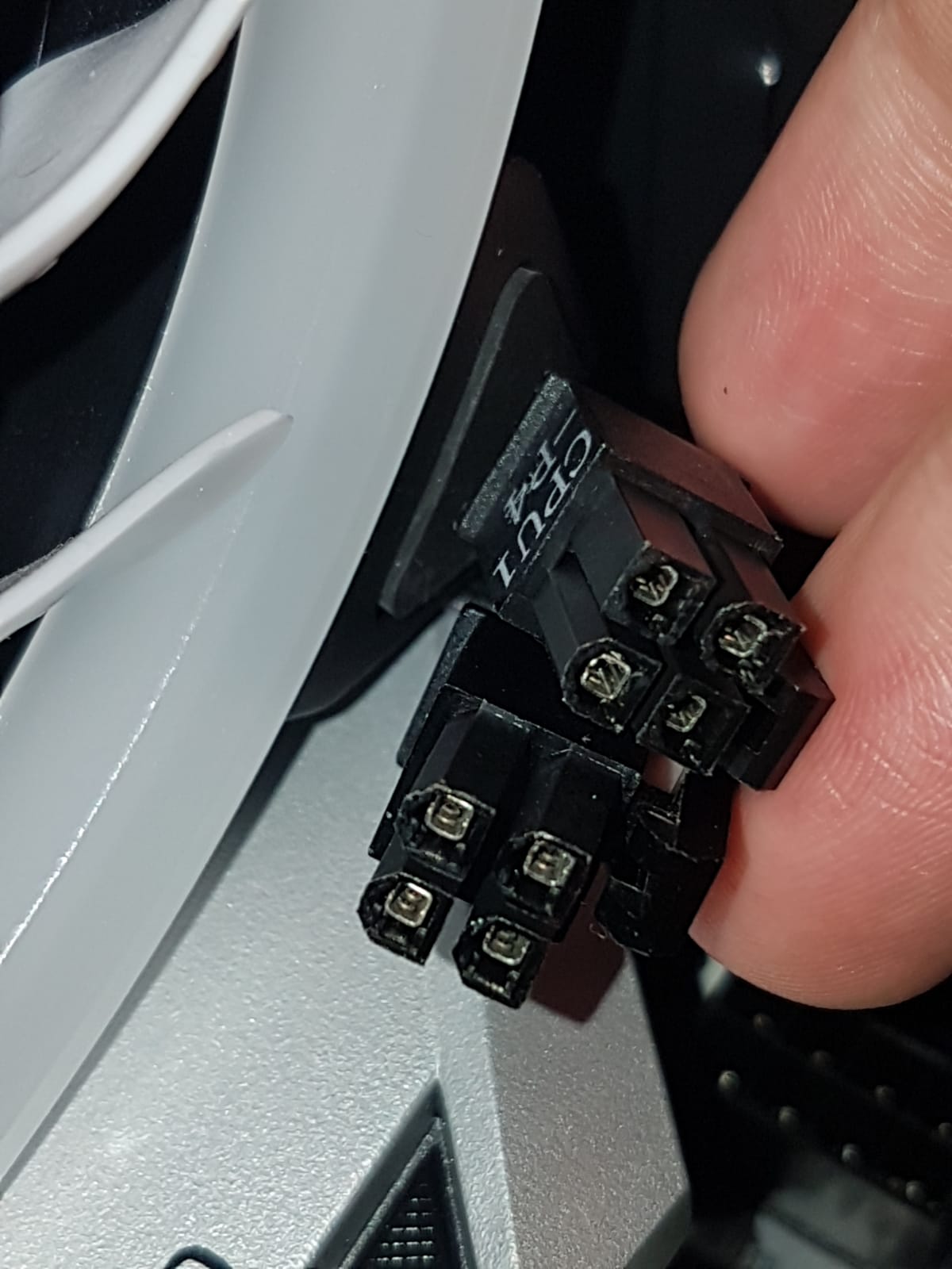

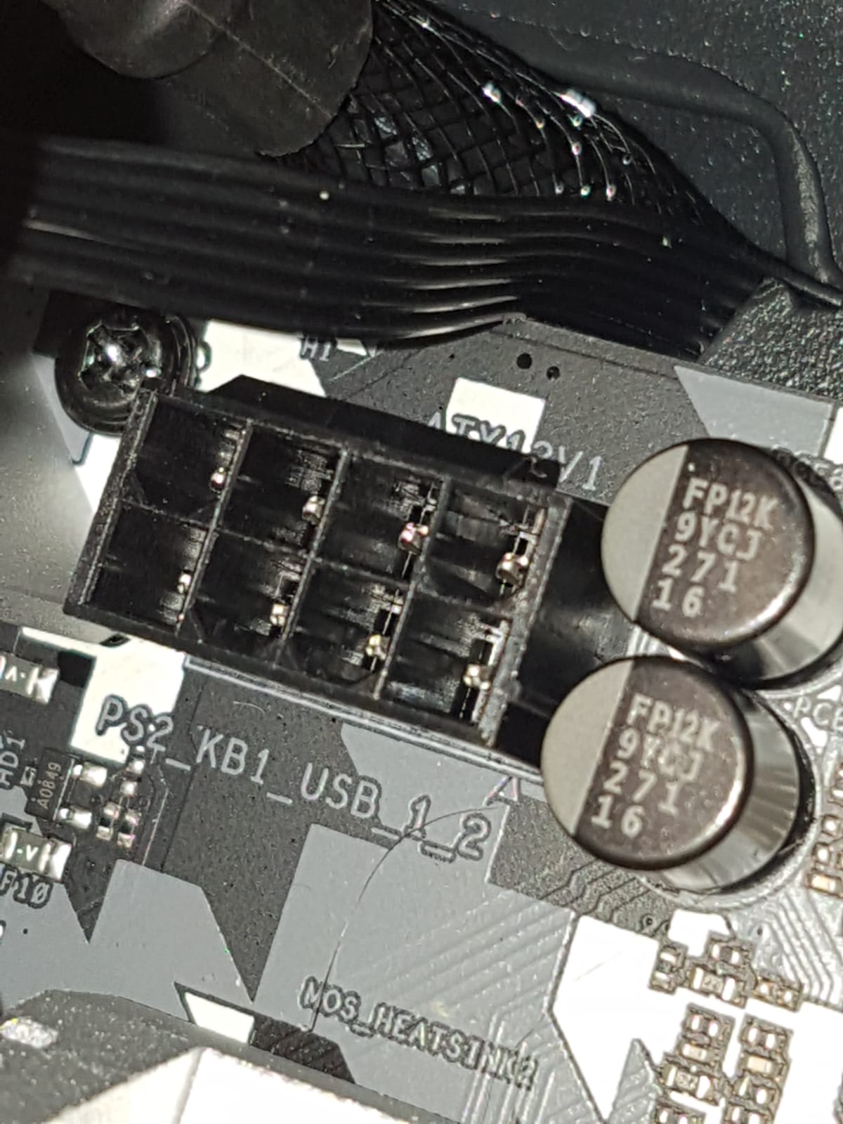

Wir sind uns jedoch nicht mit dem CPU Strom Anschluss sicher. Auf dem Mainboard gibt es einen 8 Pin Anschluss und das Netzteil hat ein CPU1 p4 und ein CPU2 p8 Kabel.
Anschluss und Kabel findest du im Anhang?

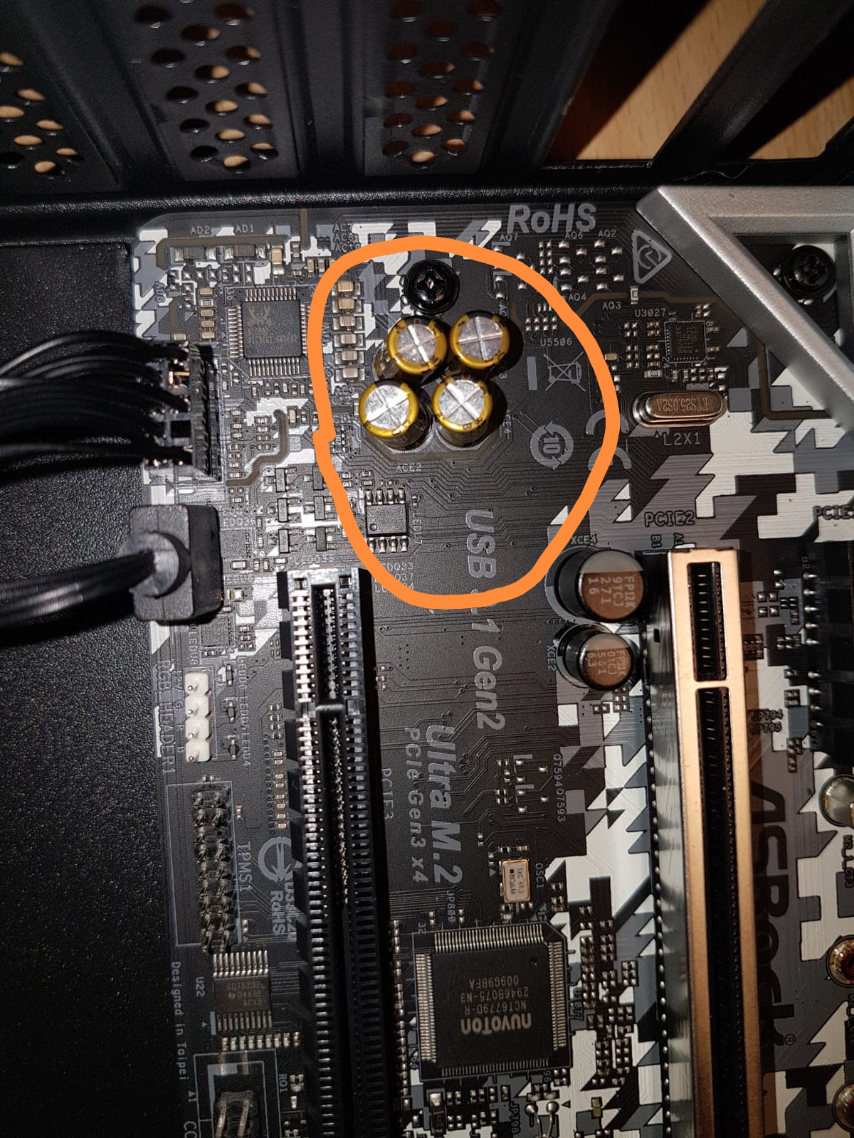

Außerdem sind am Mainboard diese Teile verbogen.

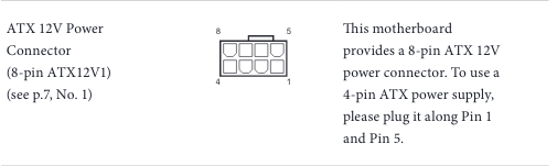

Und das Handbuch des Mainboards sagt dazu...?
https://download.asrock.com/Manual/B450M Steel Legend.pdf
Das sind die Kondensatoren zur Siebung der Versorgungsspannung des Onboardsound.
Die sind nicht verbogen, sondern zwischen der Einhausung und dem Mainboard ist etwas Platz übrig geblieben und die Pins haben sich etwas verbogen. Hat keinen Einfluss auf die Funktion.

Wo ist das Probelm 4+4=8 die beiden Klammern zusammen und über die Nase am 8 pin anschluss fertig.
Ja, aber wenn du mal genau guckst sieht man, dass es zwischen abgerundet und eckig nicht passt. Außerdem wo kommt das CPU1 und wo das CPU2 Kabel rein?!

diese beiden viererstecker müssen schön glatt beisammen sein,ohne irgendeinen stoß , versatz , dann passt es
doch es passt und das schon viele Jahre. Das ist jetzt nichts neues, die 8 Poligen Stromanschlüsse gibt es schon ne ganze weile und da steckt man die 4+4Poligen CPU Stromstecker vom Netzteil rein und die passen auch.
im übrigen, die Quadrate mit den abgeschnittenen Ecken passen in die normalen Quadrate ;)
Abgerundet passt aber in Eckig die beiden 4er so zusammen, dass die beiden Hebel nebeneinander liegen und dann mit den Hebeln über die Nase am Anschluss dess Mainboards und einer der Stecker passt nur auf eine Seite bzw wenn die Klammer nebeneinander liegen ergibt sich nur eine Komination die passt.
Und es passt, lasst euch nicht von eckig und rund verwirren. CPU 1 links CPU 2 rechts. Und dann die Frage nach dem Bios. Ohne CPU Spannung startet der Rechner nicht, das kann dann nicht nur vorkommen sondern es kommt dann vor.
