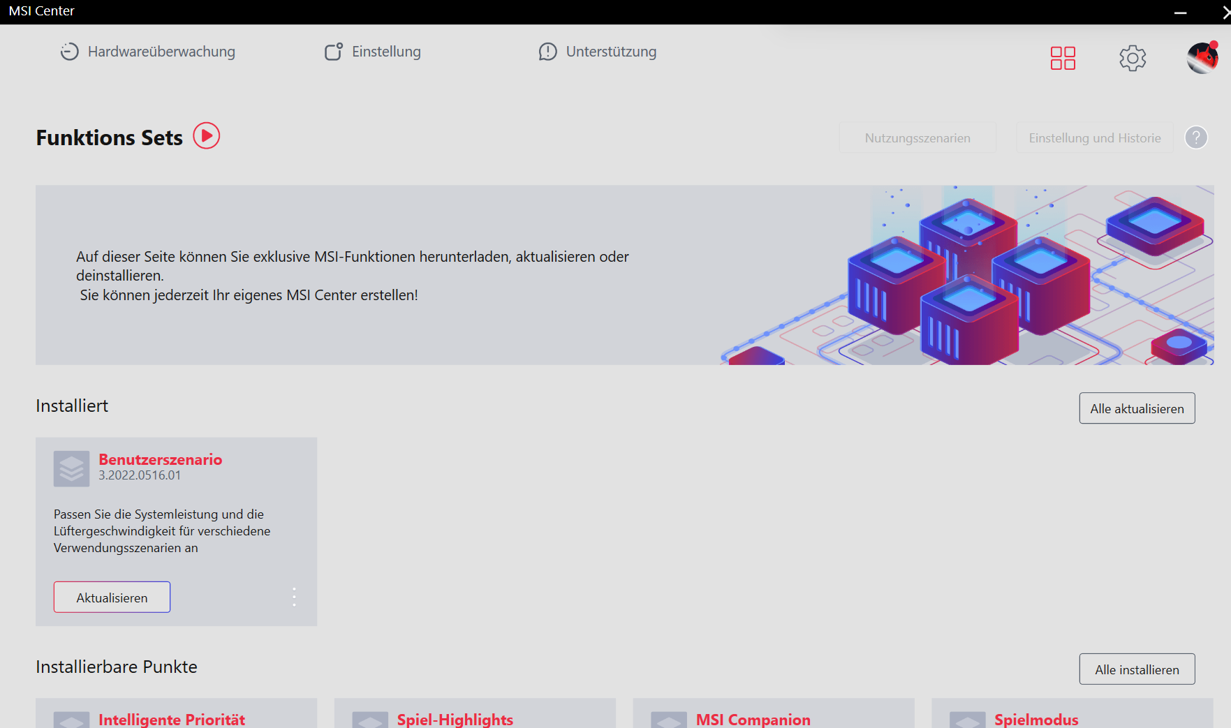

Ja das habe ich, sekunde lädt* mystic light
dass kommt dann

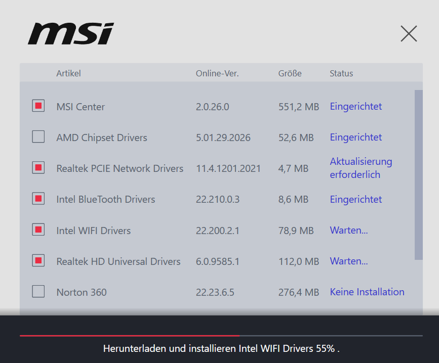

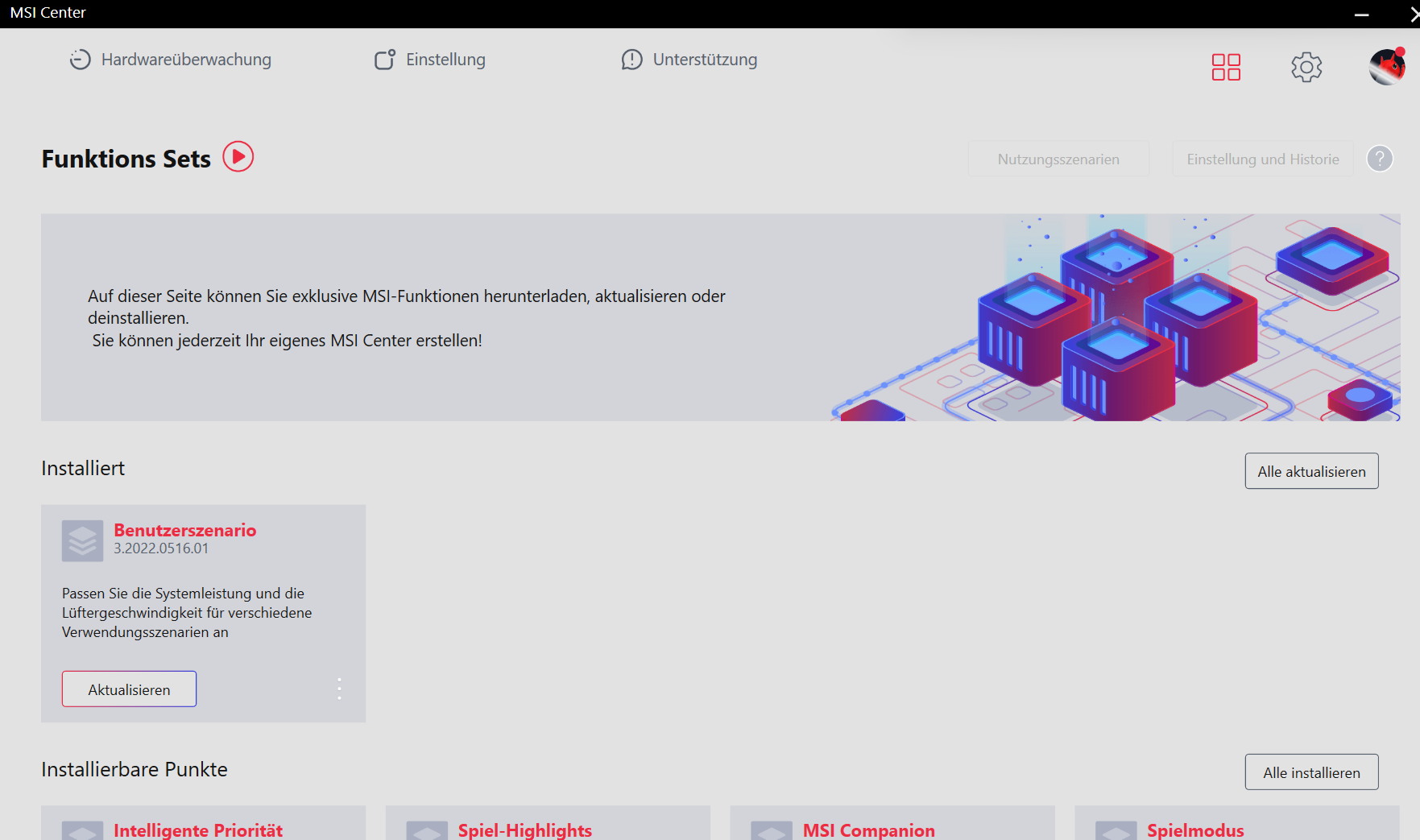

bios update* gemacht usw jetzt lädt der ne neue version von msi center.

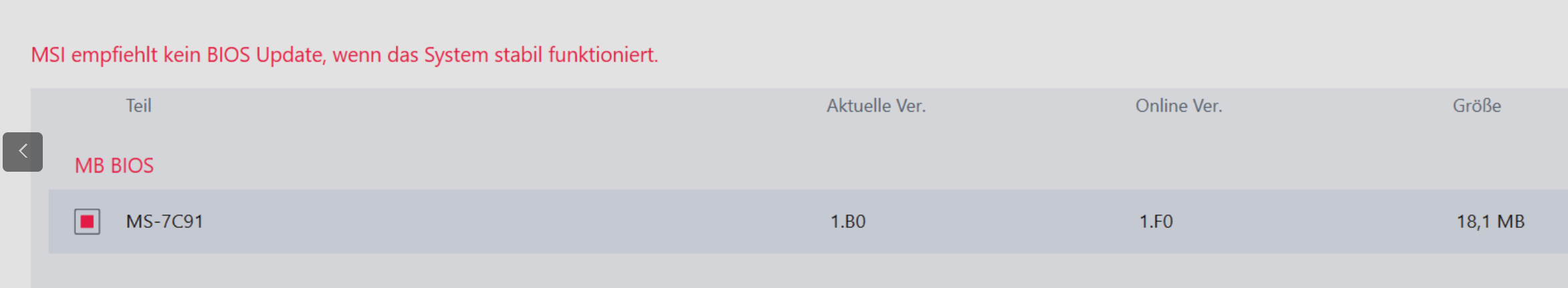

KEIN BIOS Update über das hier!
BIOS Update IMMER direkt im BIOS vornehmen, zuerst die Dateien runterladen, entpacken und auf eine USB Stick kopieren.
Dann im BIOS auf M-Flash klicken.
Auf aktualisieren klicken und bei Installierbare Punkte Mystik Ligth auswählen.
WICHTIG!
Das MSI Center IMMER als Administrator starten.

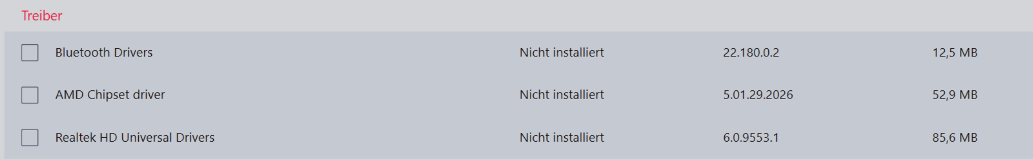

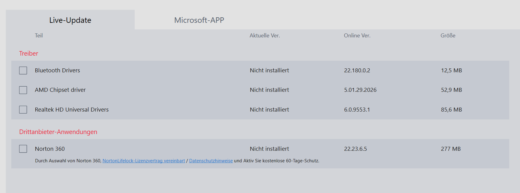

Du scheinst keinen Chipsatztreiber installiert zu haben, den direkt von der AMD Seite nehmen:
https://www.amd.com/de/support/chipsets/amd-socket-am4/b550
Die anderen beiden Treiber kannst du installieren.
UND NICHT den Norten 360 installieren!

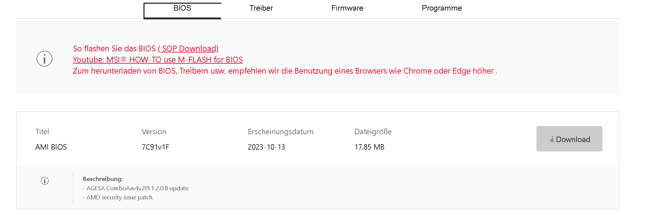

Das ist das aktuellste BIOS:
https://de.msi.com/Motherboard/MPG-B550-GAMING-EDGE-WIFI/support#bios

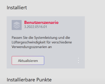

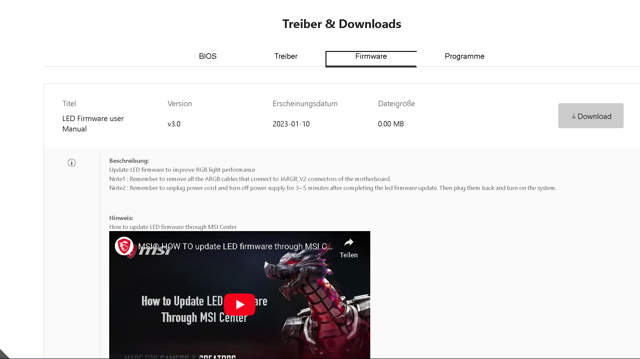

Hier ein Video wie man das BIOS flasht:
ACHTUNG!
Zuerst das BIOS updaten UND dann diese Firmware installieren aber auf die Hinweise achten und das Video anschauen.
https://de.msi.com/Motherboard/MPG-B550-GAMING-EDGE-WIFI/support#firmware

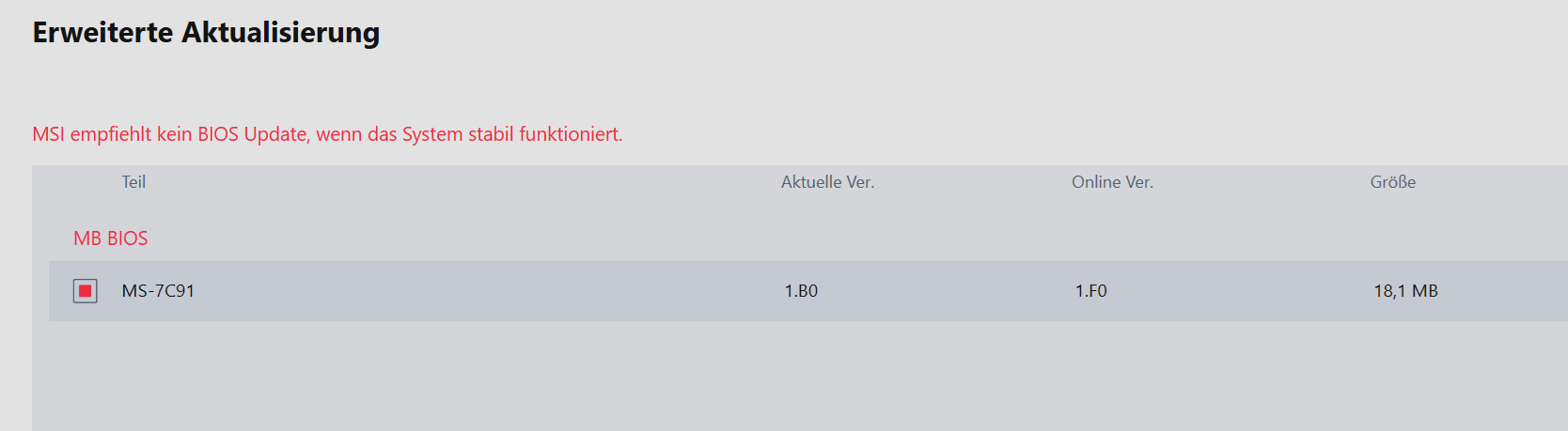

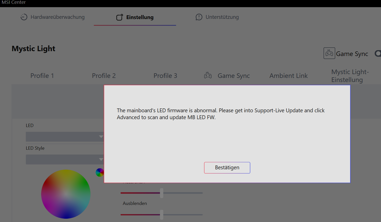

so nach dem ich alles gemacht habe :
:X
Liest sich wie "tot".
Reaktionen: Nonamebec.dumm
Wenn du da tatsächlich Strom drauf gegeben hast, hast du den Controller vermutlich gegrillt. Sei froh, dass der Rest noch funktioniert.
Dann, wie schon weiter vorner erwähnt, nutze einen externen Controller. Gibt es in verschiedenen Preis- und Leistungsklassen.

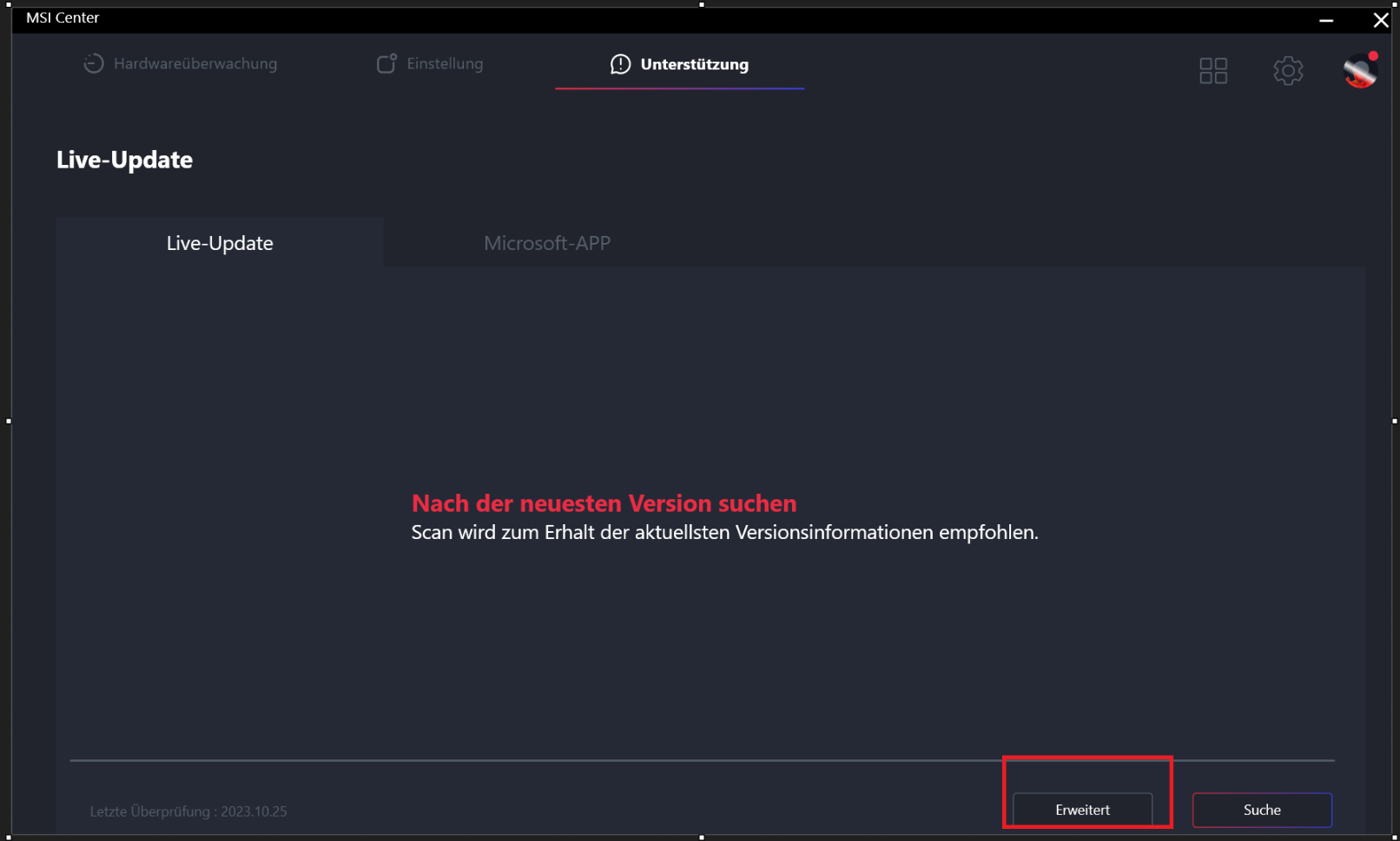

Hier auf Erweitert klicken um nach zusätzlichen Treibern zu schauen.
Die Firmware ist veraltet!
Man kann hierüber ein Update suchen und installieren oder wie weiter oben beschrieben, aber da erst das Viseo anschauen,
Das wird sogar in der Fehlermeldung angegeben:

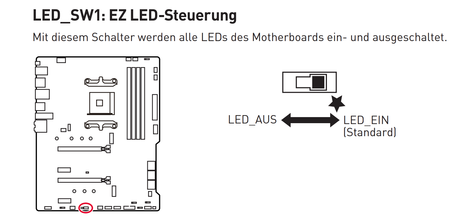

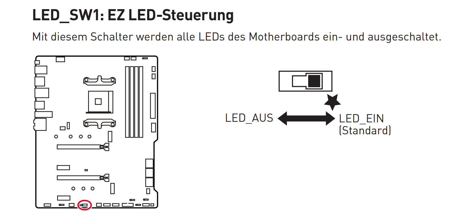

Das Board hat auch einen Schalter mit der man die LEDs abschalten kann, da wärst du nicht der Erste der beim Basteln diesen umgelegt hat und sich wundert das da nicht leuchtet.

habe ich danke- probier dass mal mit der steuerung
stecker is auf On

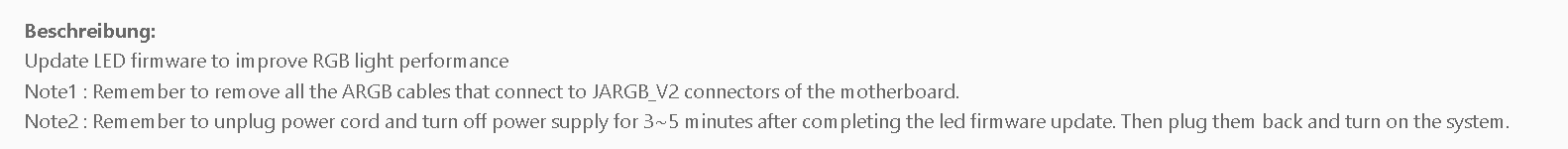

In Post #22 hatte ich ja gezeigt das man die Firmware auch anders installieren kann aber da erst das Video anschauen.
P.S. Damit alles richtig erkannt wird solltest du, du hast ja das MSI Center installiert und ein BIOS Update durchgeführt, einen CMOS Clear durchführen.
Damit kann man die Erkennung von fehlerhafter Firmware im Center "erzwingen".

Sollte da nichts gefunden werden die Firmware von der Board Seite runterladen und dann diese von dort aus installieren.
Aber ACHTUNG alles was an RGB LED Teile angeschlossen ist vorher abstecken! Das ist wichtig auch vor der Suche mit dem MSI Center so verfahren.

Ja muss da iergendwie "Die RGB firmware wieder ins bios kriegen. "
Stand auch bei iergend einem programm, rgb bios corrupted
sonst läuft der pc bombe, außer wenn man energie sparen drückt xD geht an aber wenn aus dann bleibt er aus. dann muss man stecker ziehen und bissl warten
Aber geht dann auch nur wenn nicht iergendwas verbrannt ist durch diesen kurzschluss mehr oder weniger- also mit der rgb software
Er erwähnte doch anfangs dass er eine falsche Verkabelung vorgenommen hat (Strom auf Strom oder so). Was evtl. den Controller gegrillt hat. Warum dieser wahrscheinlich jetzt nicht mehr richtig auftaucht/Rückmeldung gibt.
