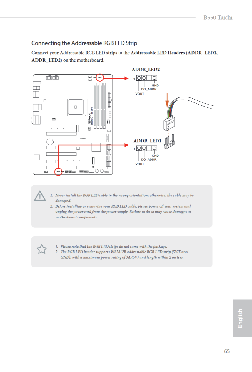

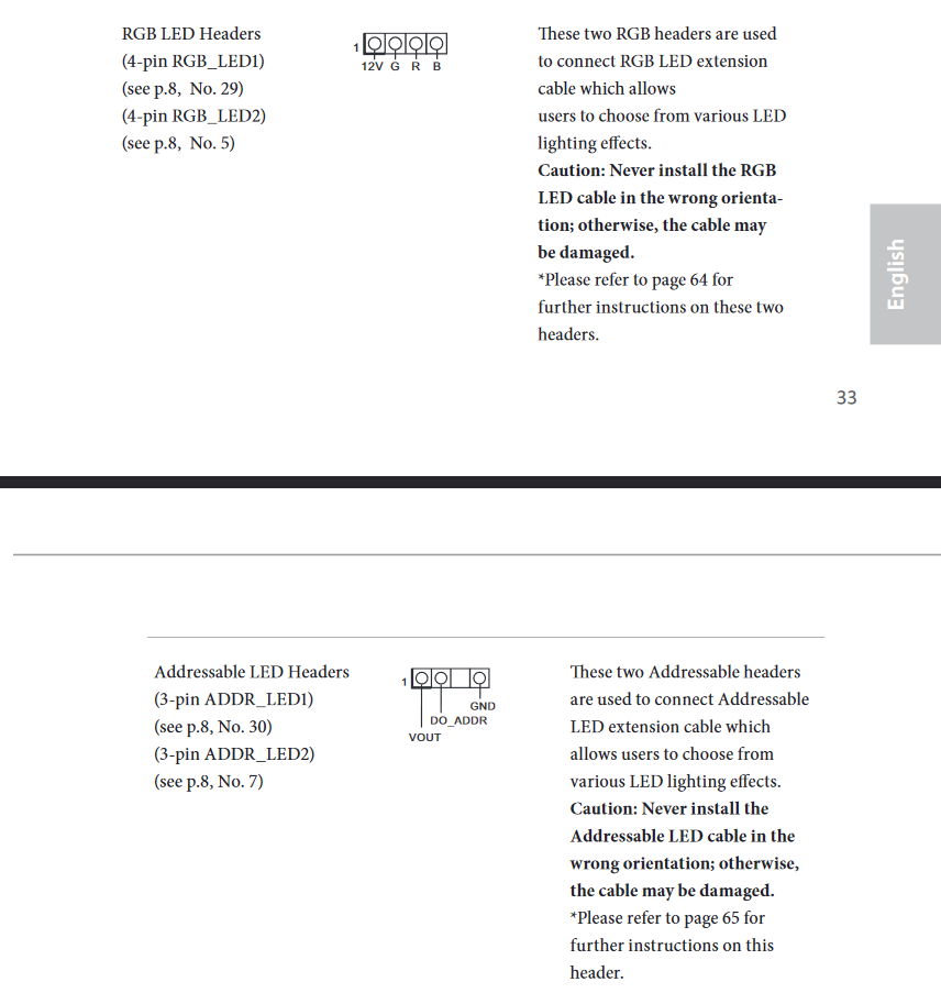

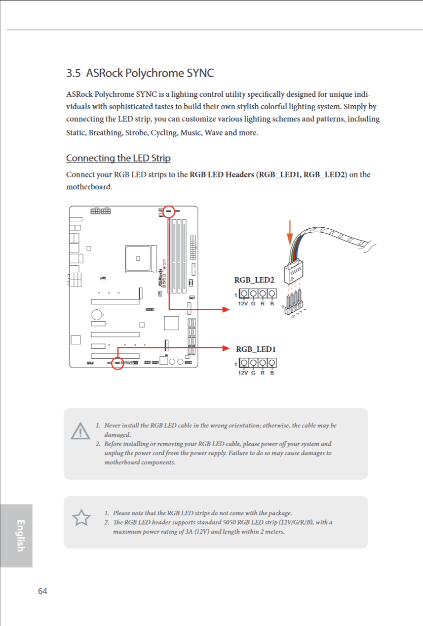

An welchen Anschluss schließt du die Lüfter an. Es gibt einen Unterschied zwischen 5V und 12V-RGB-Anschlüssen!

LED-Anschluss: 3-pol. (5V-D-G) & 4-pol. (5V-D-coded-G)
Das Mainboard hat

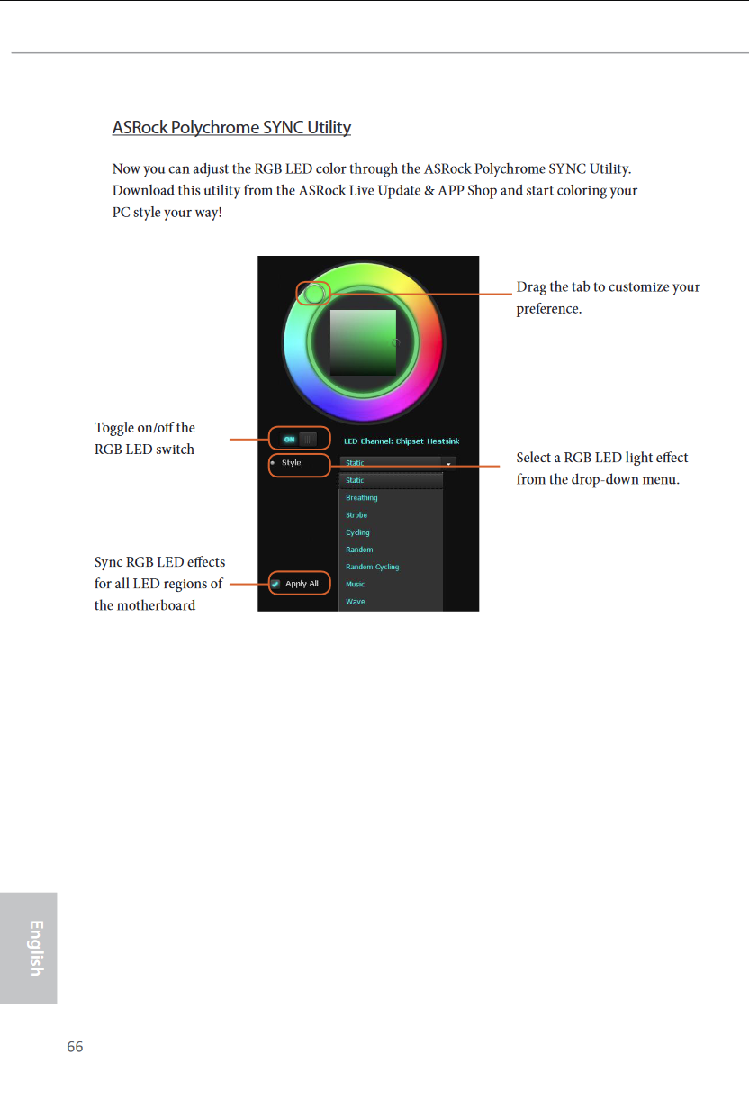

Now you can adjust the RGB LED color through the ASRock Polychrome SYNC Utility. Download this utility from the ASRock Live Update & APP Shop and start coloring your PC style your way!
B550 Taichi Donloads - Windows 10 x64
[Beta] ASRock Polychrome RGB ver:2.0.83​
Windows® 10 64bit85.42MB2020/11/24
An die addrl2 also die 4(bzw.3pin anschlüsse) Genau an die beiden Anschlüsse habe ich es probiert. Habe auch beide Anschlüsse mit den Lüftern der aio getestet. Diese funktionieren an oben genannten Anschlüssen. Die Sharkoon nicht ... aber das alle drei defekt sind !? Brauche ich jetzt ein rgb hub für 5€ oder ein digital hub (?) für 40€? Kann die gar nicht in die 4pin reinstecken.. Danke für die Hilfe.
