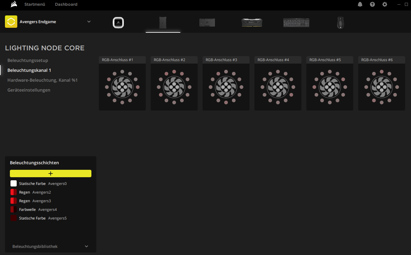

Als ich z.B noch meinen RGB Stripe hatte, wurde dieser in ArmouryCrate erkannt und ich konnte eine Farbe/Effekt festlegen. Der Ausgleichsbehälter wird nicht angezeigt bzw. ich kann dem auch keine Farbe zuweisen. Auch wenn ich alles auf eine Farbe synchronisiere, der Ausgleichsbehälter bleibt gleich und leuchtet in blau + gelb.

An dem sollte der Hydro X auch funktionieren. Die Lüfter kannst du zum Testen ja mal alle entfernen. Dann am ersten RGB Port die Hydro X mit dem Corsairkabel verbinden.
Wird der Node Core in iCUE angezeigt? Wenn ja, dann stellst du noch ein, welches Gerät sich am Node Core befindet.

Im Endeffekt sind doch alle RGB Geräte LED-Streifen. Halt mit einer bestimmten Anzahl LEDs. Der Armoury erkennt das aber nicht. Bei Corsair funktioniert das, indem du sagst, das ist Lüfter XY. Dann weiß iCUE, dass dieser beim QL zum Beispiel 34 LEds in der Front und 34 an der Back verbaut hat.
So wie hier bei mir bei den LL Lüftern. 16 LEDs pro Lüfter, also ein Streifen mit 16 LEDs in Reihe.
