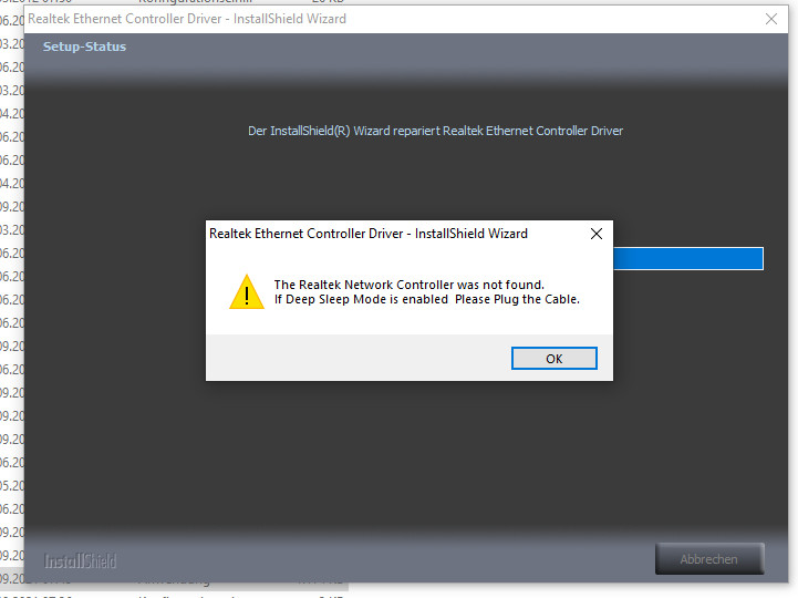

Den Ethernet Treiber habe ich von der MSI Seite installiert. Da kam dann folgende Fehlermeldung:
Da stimmt etwas mit Windows bzw. dem Treiber nicht. Den Treiber manuell installieren.

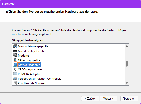

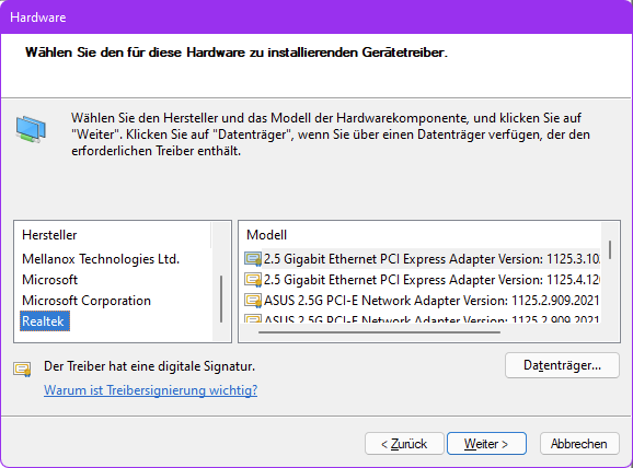

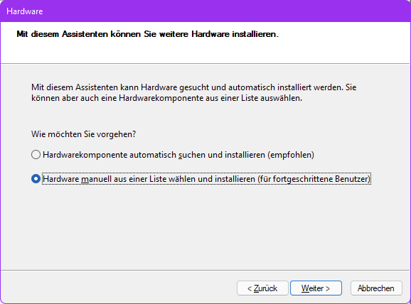

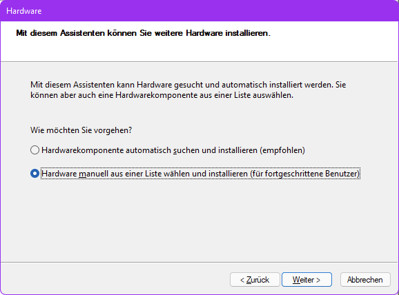

  • Nach geänderter Hardware suchen
  • Treiber manuell installieren
    5. Heruntergeladenen Treiber über die Schaltfläche "Datenträger..." suchen und installieren.
      c:\Users\...\Downloads\WIN10-10.51.811.2021\WIN10\64\
      rt640x64.cat
      rt640x64.inf
      rt640x64.sys
