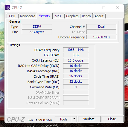

der vollständigkeit halber: RAM läuft im dualchannel und mit vollem takt?
@Deathangel008:
Die CPU läuft in Spielen nie auf 100 %. Nur die GPU hat meist eine Auslastung von 98-99 % z.B. in Forza Horizon 5.
Woran sehe ich denn ob der RAM im Dualchannel und im vollen Takt läuft?

RAM -> CPU-Z runterladen, screenshot von "Memory" machen, den hier posten.
GPU ist ja die RX 6600 XT mit dem Ryzen 5 3600.
