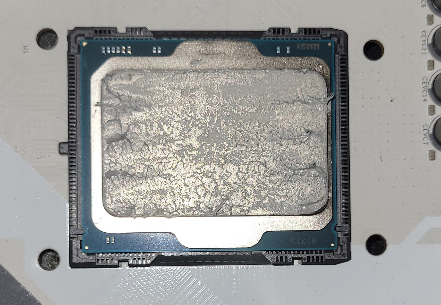

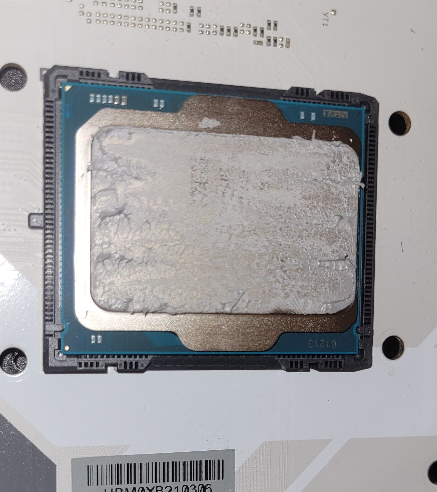

Am besten Detailfotos liefern vom aktuellen Zustand, inkl. Schrauben, Rahmen, Montagekit, Board, usw.
Reaktionen: Azghul0815 und AB´solut SiD
Bilder sagen mehr als 1000 Worte. Sicher, dass du die richtigen Schrauben verwendest....
Aber letztlich auch ein Grund, warum ich nicht viel von diesen alternativen Montagerahmen halte. Zumindest nicht für Otto-Normal.

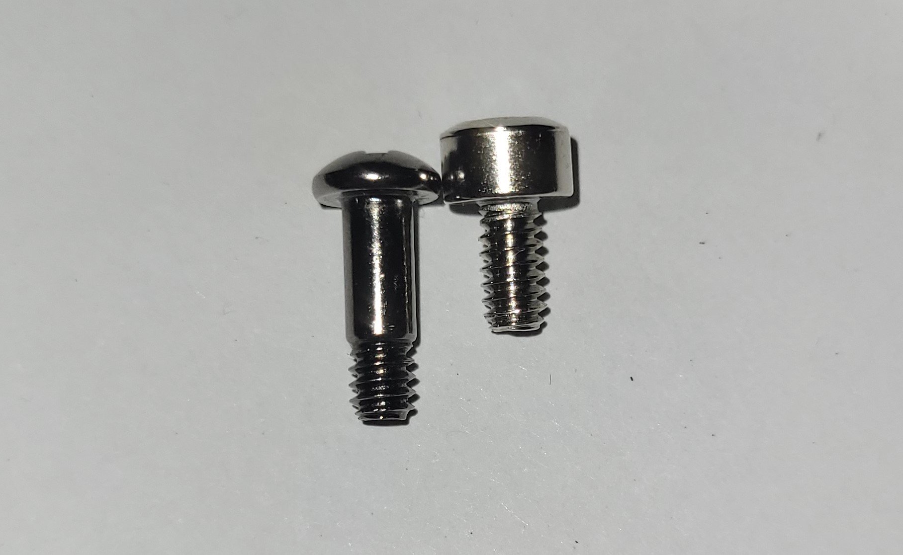

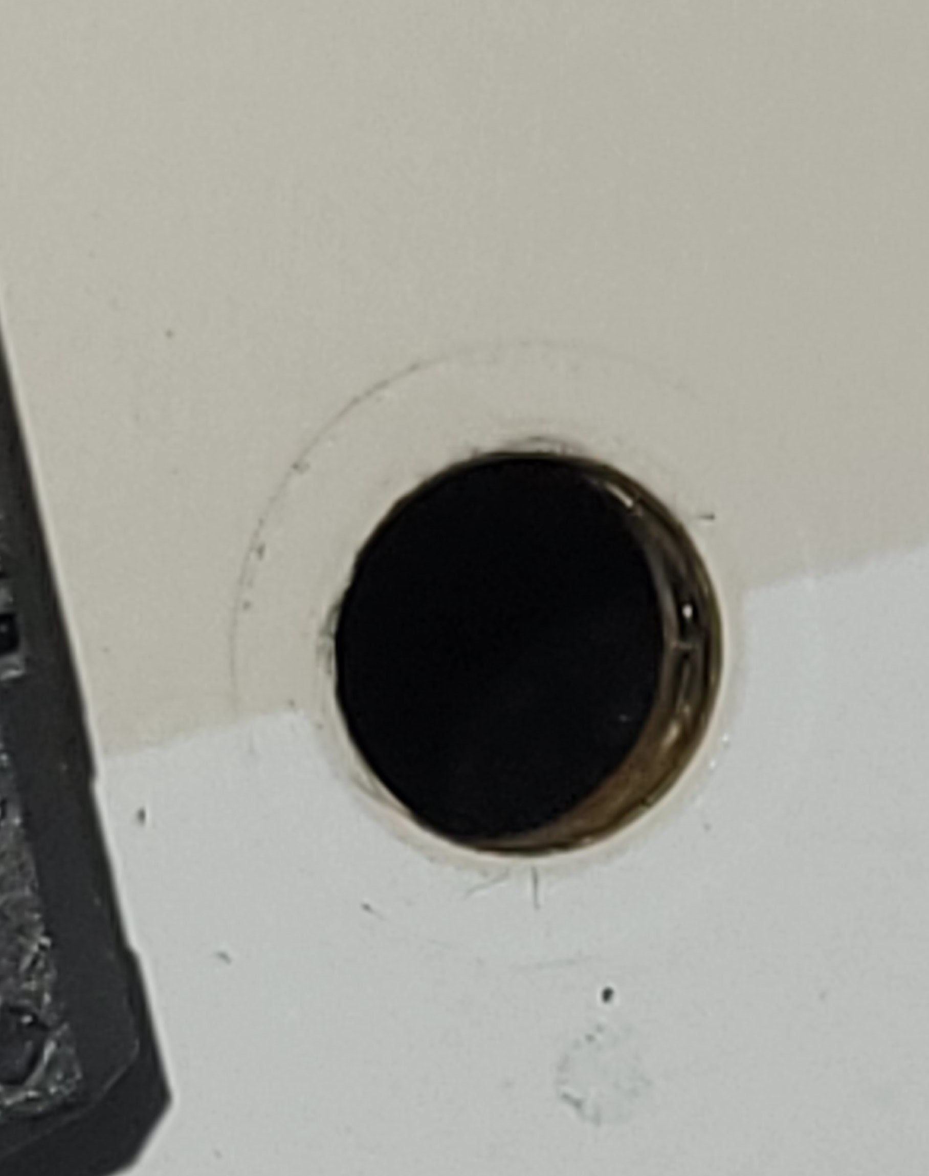

Mit den Schrauben bin ich mir ziemlich sicher, ich habe die ja erst abgeschraubt.
Ich habe die Bilder angehängt.

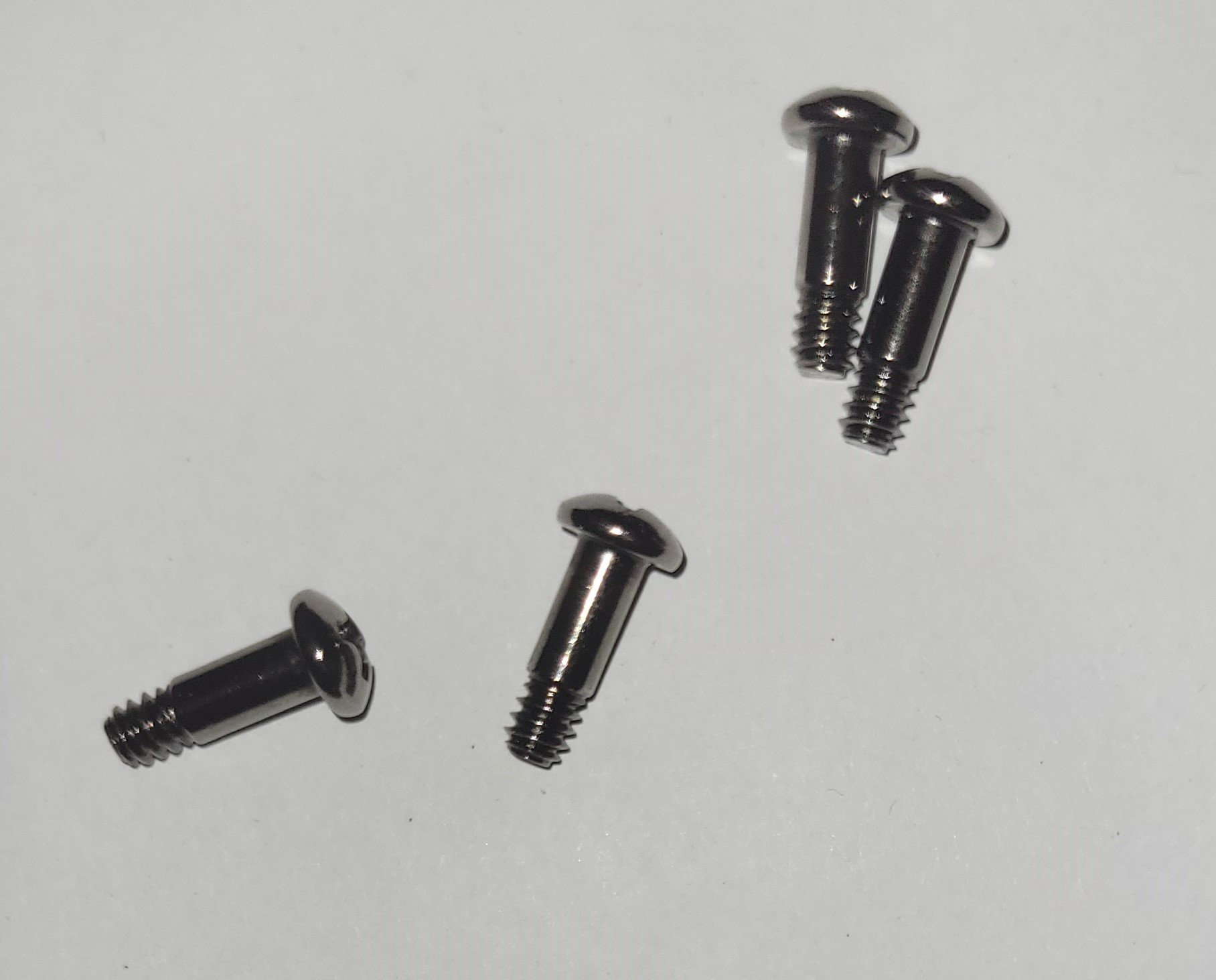

Die langen dunklen Schrauben sind vom Montagekit des Arctic Freezer.
Die hellere kurze ist eine Originale des Boards, die jetzt aber auch nicht hält.
Ich habe versucht ein Loch so detailiert wie möglich zu fotografieren.
Die Schrauben fallen aber durch alle Löcher ohne großen Widerstand.
Ist das schon hilfreich, oder könnten noch weitere Fotos hilfreich sein?

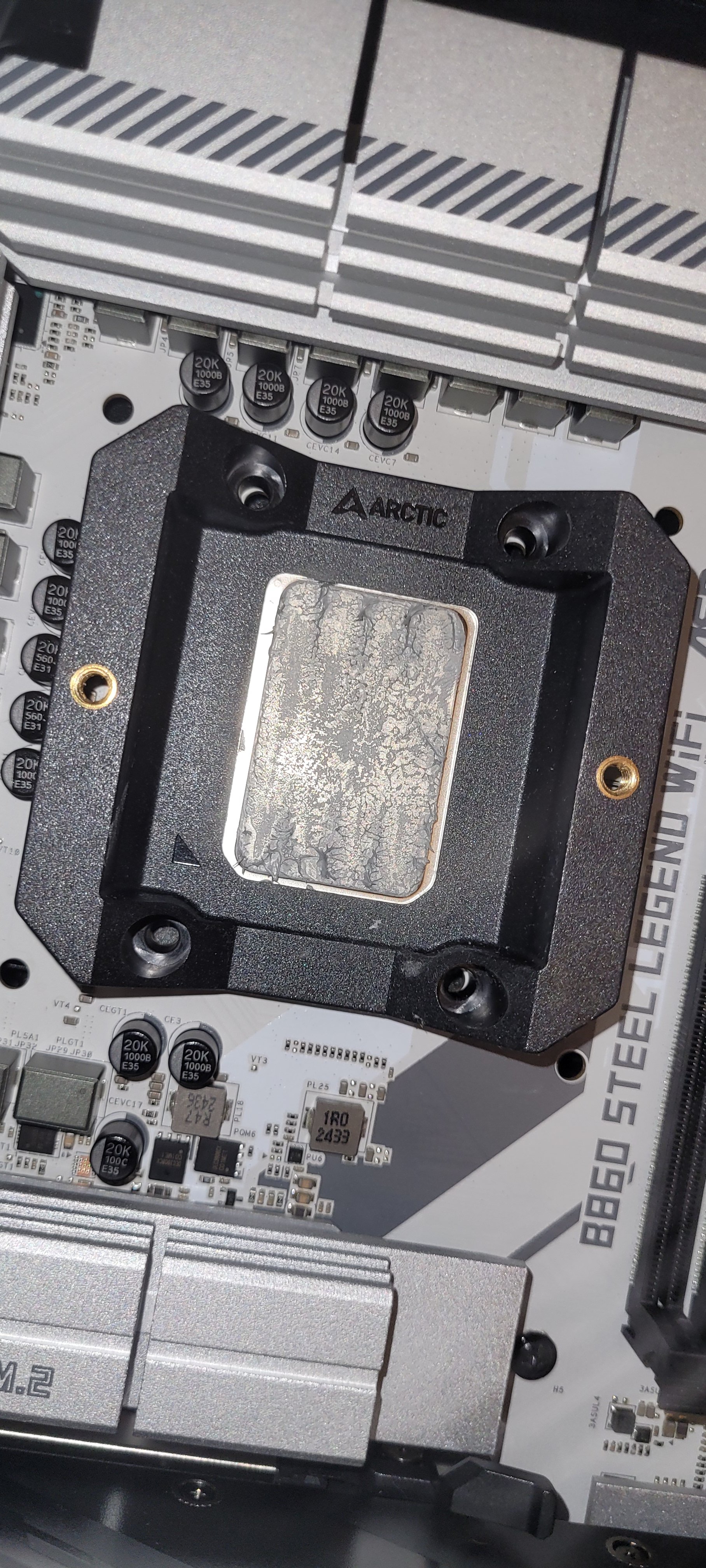

Die Backblade hinter der CPU mit den Gewinden sitzt aber schon noch richtig und ist nicht abgefallen?
Wenn dir die auf der Rückseite vom Mainboard verrutscht ist, finden die Schrauben nat. kein Gewinde :)
Reaktionen: Encore_123, Azghul0815, areiland und 2 andere
@OldLight .. das kann natürlich sein. Ich schau mir das morgen nochmal in Ruhe an, danke für den Hinweis.
Sieht man auf dem zweiten Bild ziemlich deutlich, dass die Backplate dahinter gefallen sein muss.
Und bitte auch die Wärmeleitpase entfernen und neu auftragen. Nicht einfach den Kühler wieder draufklatschen!

Das mit den Schrauben lag daran. Ich dachte ich werd blöd als die plötzlich nicht mehr halten, aber ich war halt auch blöd :D.

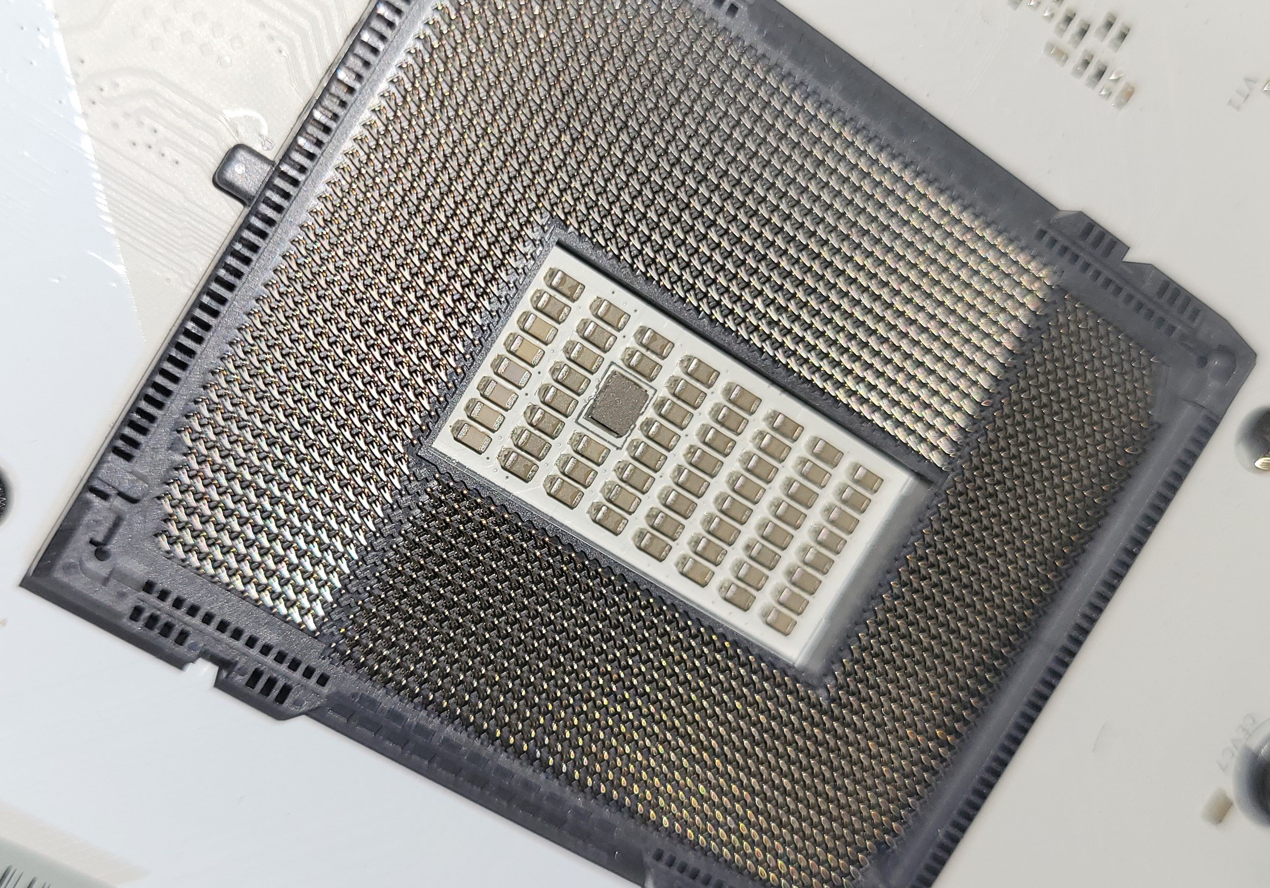

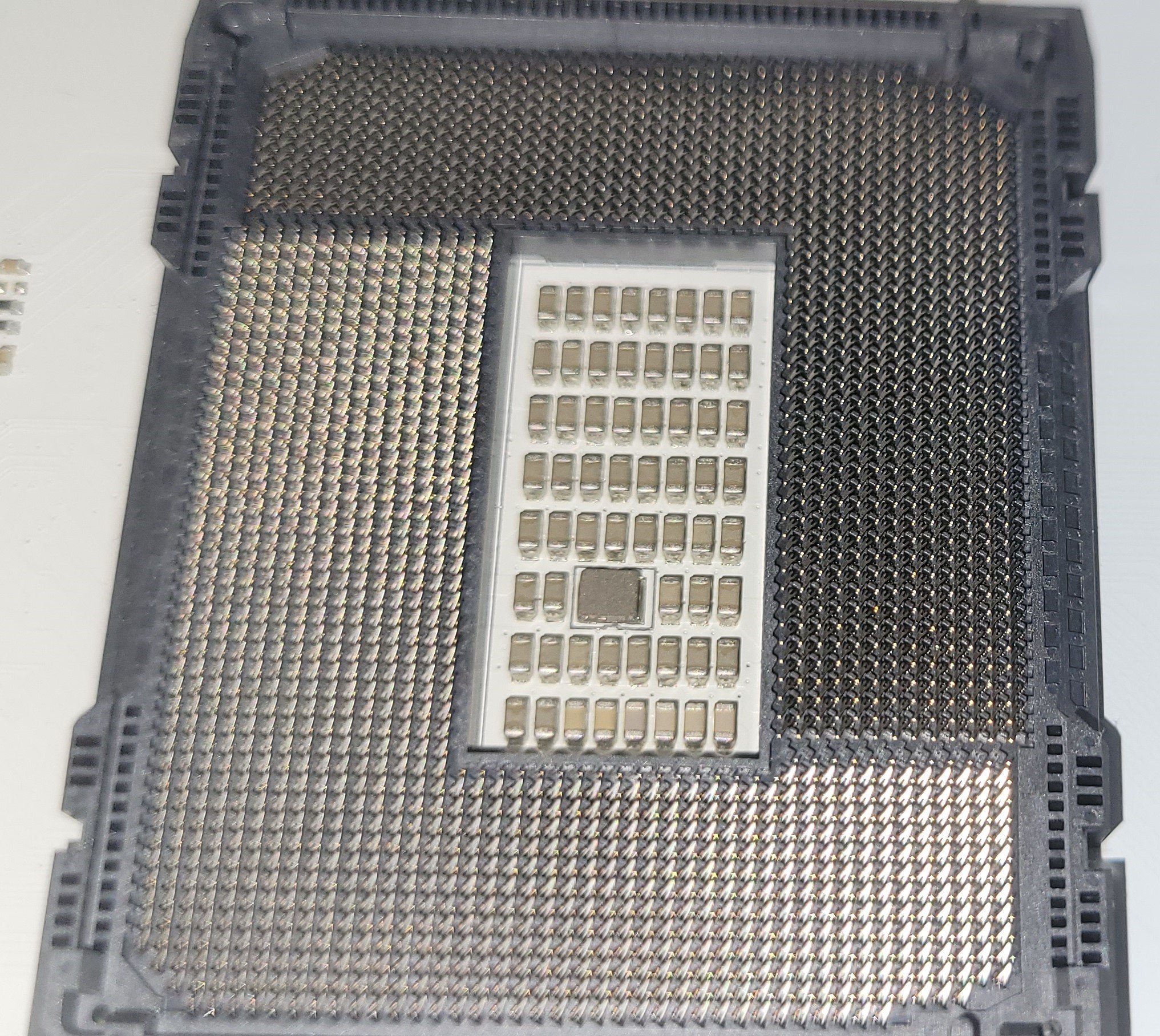

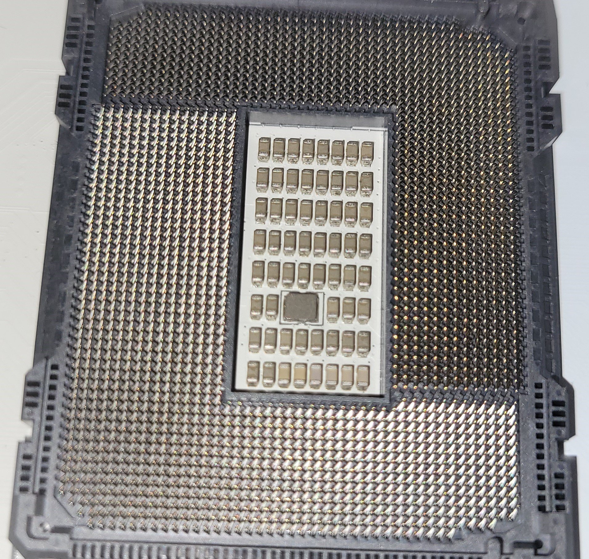

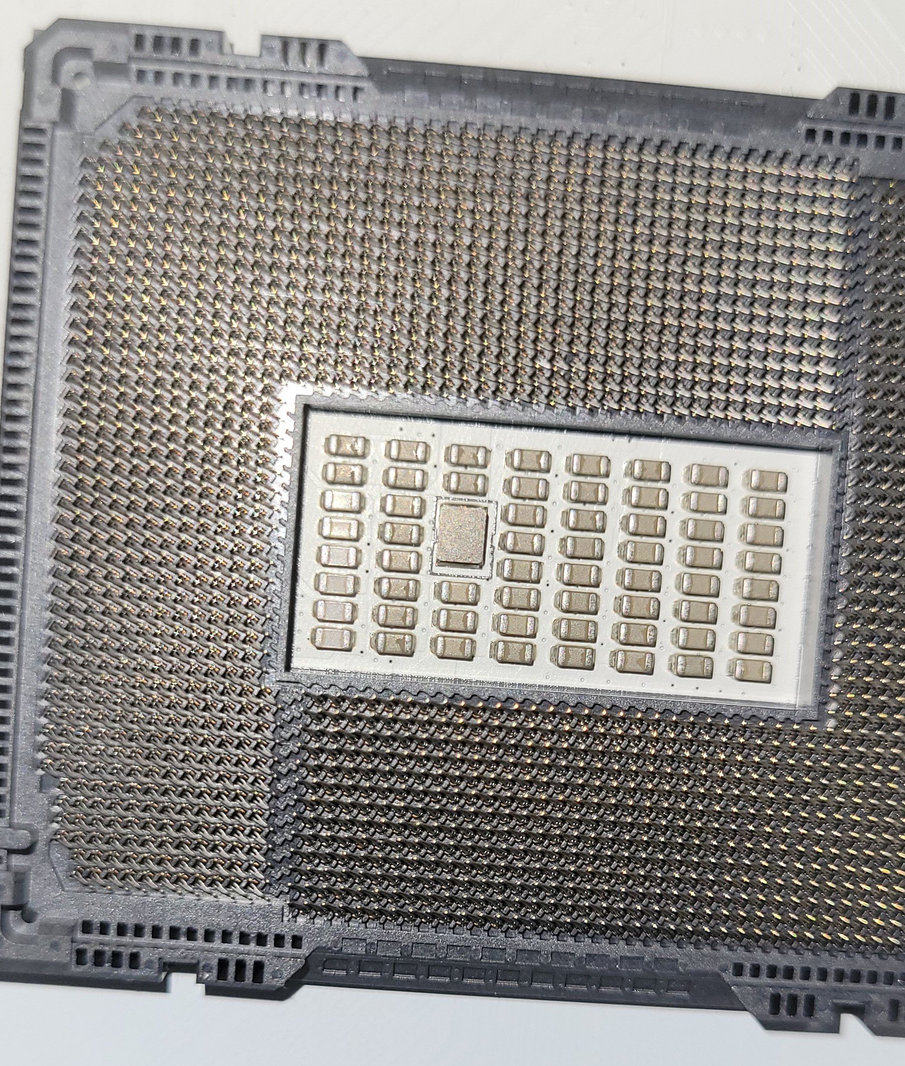

Ich habe jetzt die WLP erneuert und den Kontaktrahmen langsam über Kreuz festgezogen.
Vielen Dank für die Tipps dazu.
Die DRAM LED bleibt immernoch an, bzw. geht alle 20 Sekunden kurz aus nur um dann wieder anzugehen.
Ich habe Bilder vom CPU Sockel angehängt, ich erkenne keinen verbogenen Pin. Die eine Stelle ist etwas hell, aber von verschiedenen Blickwinkeln scheint da nichts krumm zu sein.

Die Pins sehen alle absolut in Ordnung aus. Kann sein, dass es mit dem RAM nicht läuft - kann aber auch sein, dass irgendein Bauteil einen weg hat. Ich würde erstmal mit einem anderen RAM gegentesten.

Jetzt tut es einwandfrei.. Der CPU Sockel ist tatsächlich leicht krumm, aber werde erstmal prüfen ob es zu Problemen führt bevor ich schlimmstenfalls das Mainboard komplett zerstöre.
