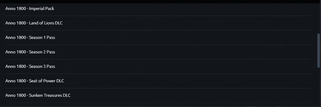

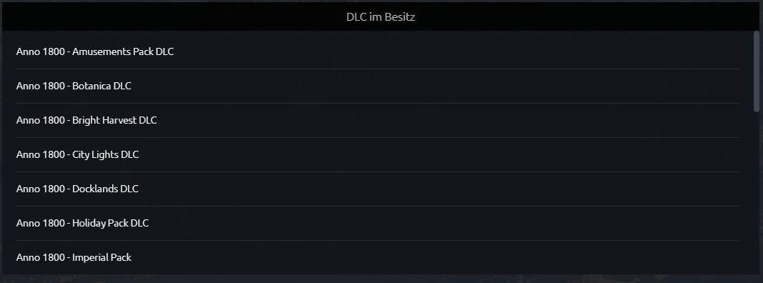

Von mir verwendete DLCs​
Hier näheres zur Szene....
Es werden alle DLCs bis Anfang 2022 benutzt aber noch nicht die letzten drei DLCs aus 2022.
Es wäre sicherlich schön, wenn auch die letzten DLCs verwendet worden wären aber das Projekt startete schon vor dem Erscheinen der 2022er DLCs.
Im Gegenzug wurden die vorhandenen DLCs auch umfangreich eingesetzt und es werden alle Gebäude die verfügbar waren auch gebaut/benutzt. Andere Spielstände hätten eventuell mehr DLCs aber sie würden gar nicht alles davon nutzen, oder auch ganze Produktionsketten mit Zusatzwaren, Items oder der Speicherstadt ersetzen.
Es wäre möglich ein schlimmeres Worstcase-Szenario zu kreieren, aber ich denke, dass es für viele Spieler eine realistische Repräsentation des Lategames darstellt.

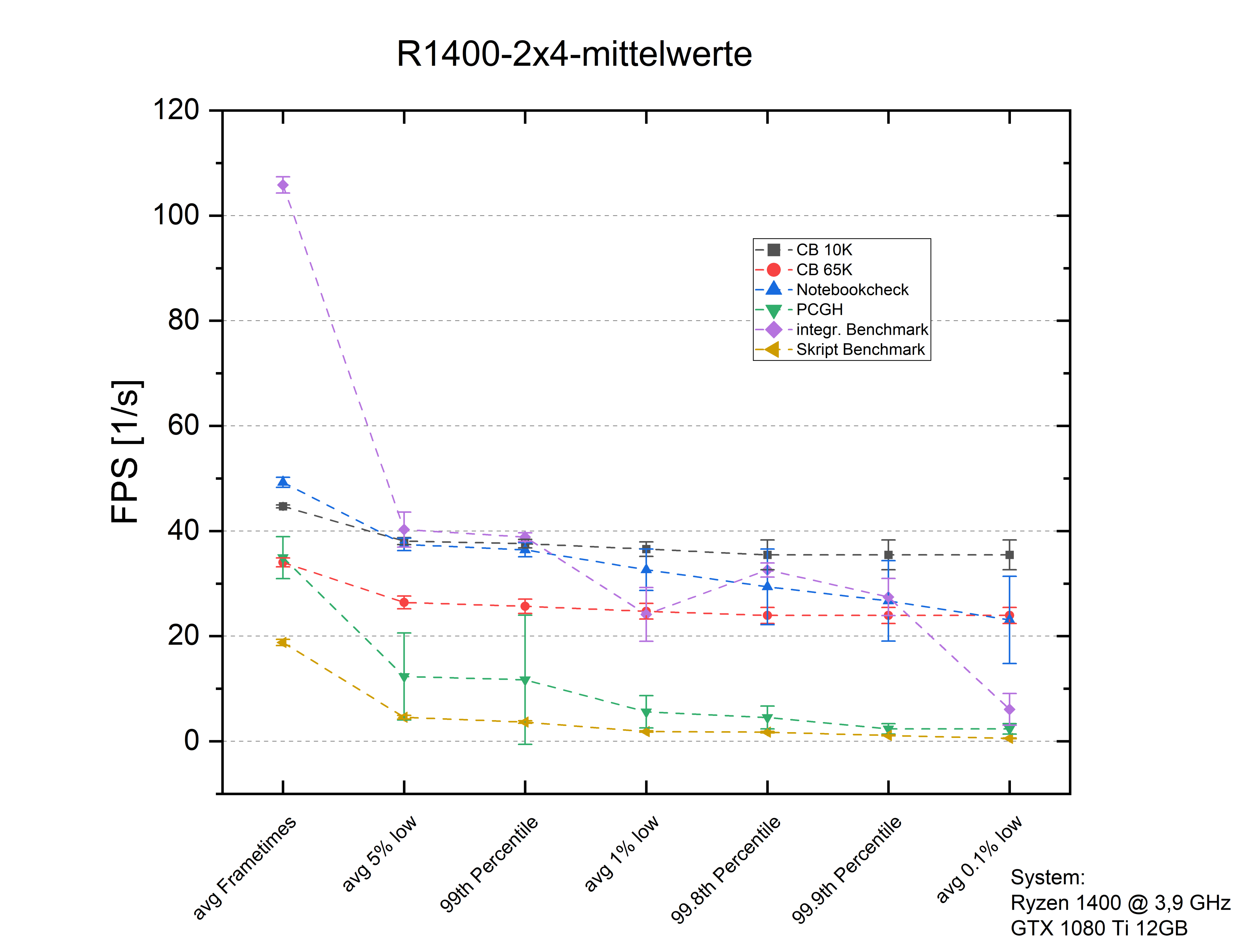

Vergleich der Benchmark-Ergebnisse​

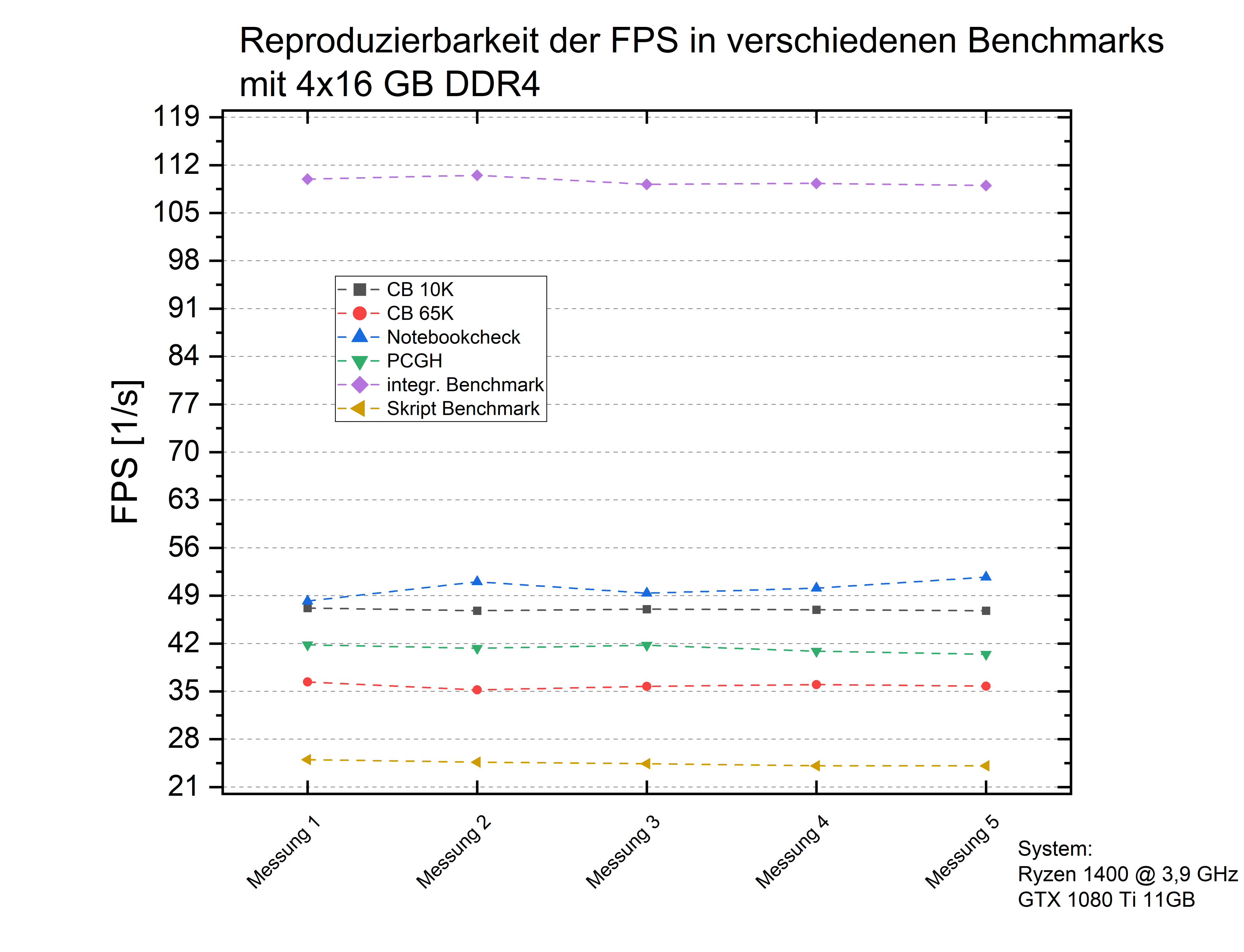

Vergleicht man nur die FPS sieht man, wie wenig CPU Last der integrierte Benchmark von Ubisoft erzeugt. Über 100 FPS sind weit ab von dem was man im Spiel erlebt.
Die mit Abstand niedrigsten FPS erzeugt mein Skriptbenchmark...die zweitniedrigsten kommen durch den CB-Spielstand mit fünfungsechzig tausen Einwohnern, gefolgt vom PCGH Benchmark.

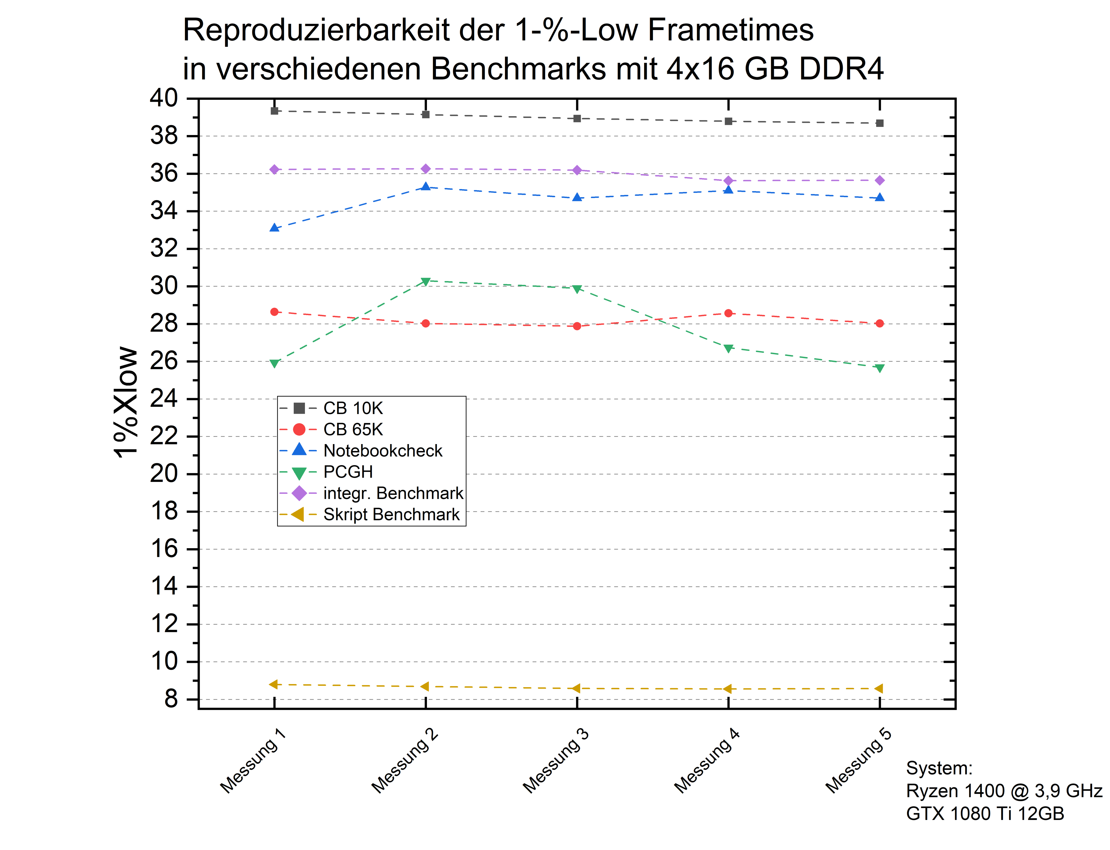

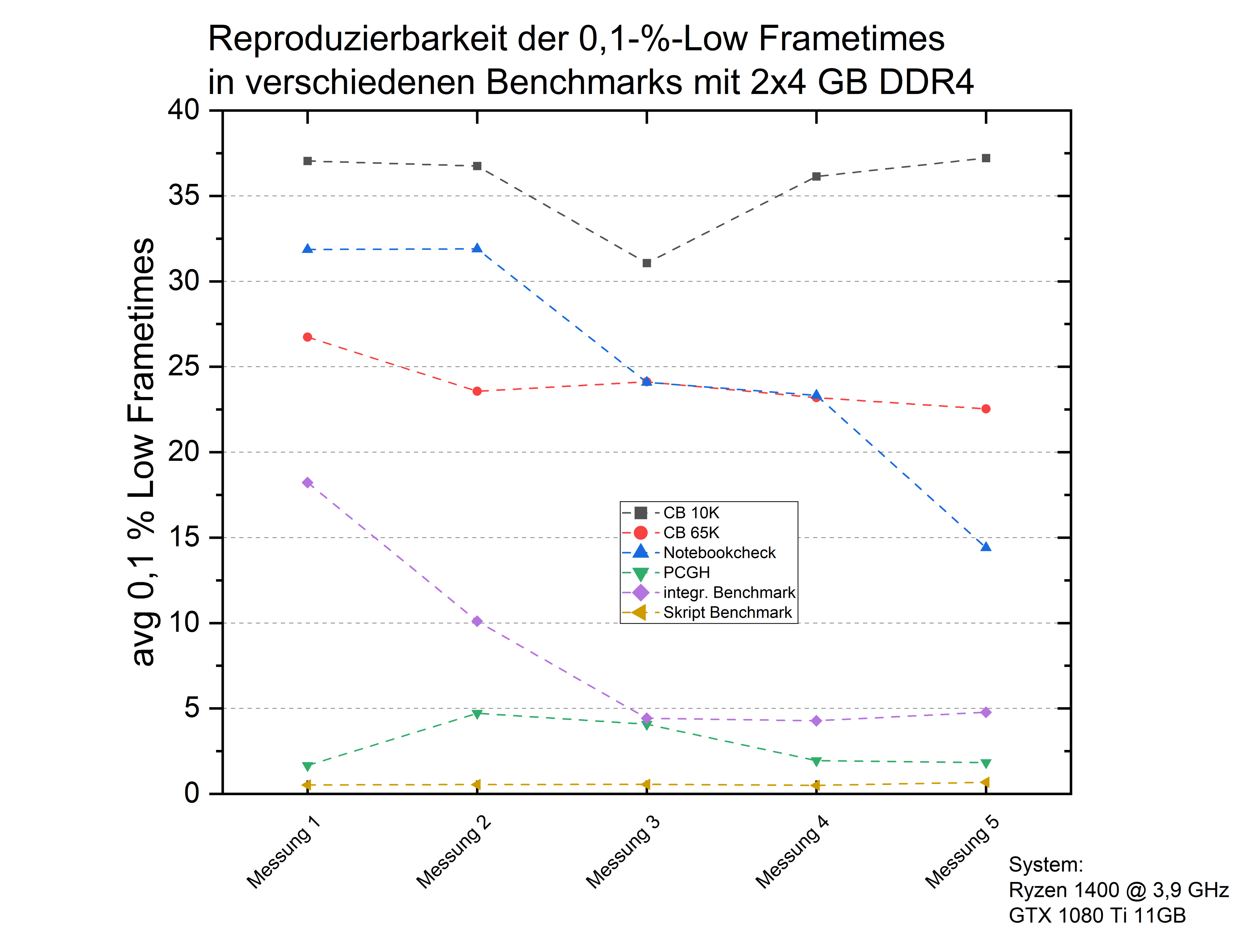

Wie man sieht gibt es vor allem bei den 0,1% low Frametimes große Unterschiede zwischen den Benchmarks und auch teilweise von Messung zu Messung.
Gerade bei dem PCGH Benchmark lieg zwischen der besten und schlechtesten Messung große 51%.
Die Computerbase Messungen zeigen durchaus noch eine ordenliche Reproduzierbarkeit, die geringsten Unterschiede zeigt aber der Skriptbenchmark.
Mit 8 GB werden die Unterschiede nochmal größer, da bis auf den Skriptbenchmark keiner der Benchmarks 16GB ausreizt, schauen wir uns aber besser gleich den Vergleich bei 8 GB RAM an:
Bis auf den Skriptbenchmark zeigen sich hier in allen Benchmarks inakzeptable Messunsicherheiten.
Wenn der RAM ausgeht und es vermehrt Ruckler durch die Nutzung der Auslagerungsdatei gibt, kann nur der aufwendige Skriptbenchmark mit seiner sehr langen Messdauer noch eine gute Reproduzierbarkeit erreichen.

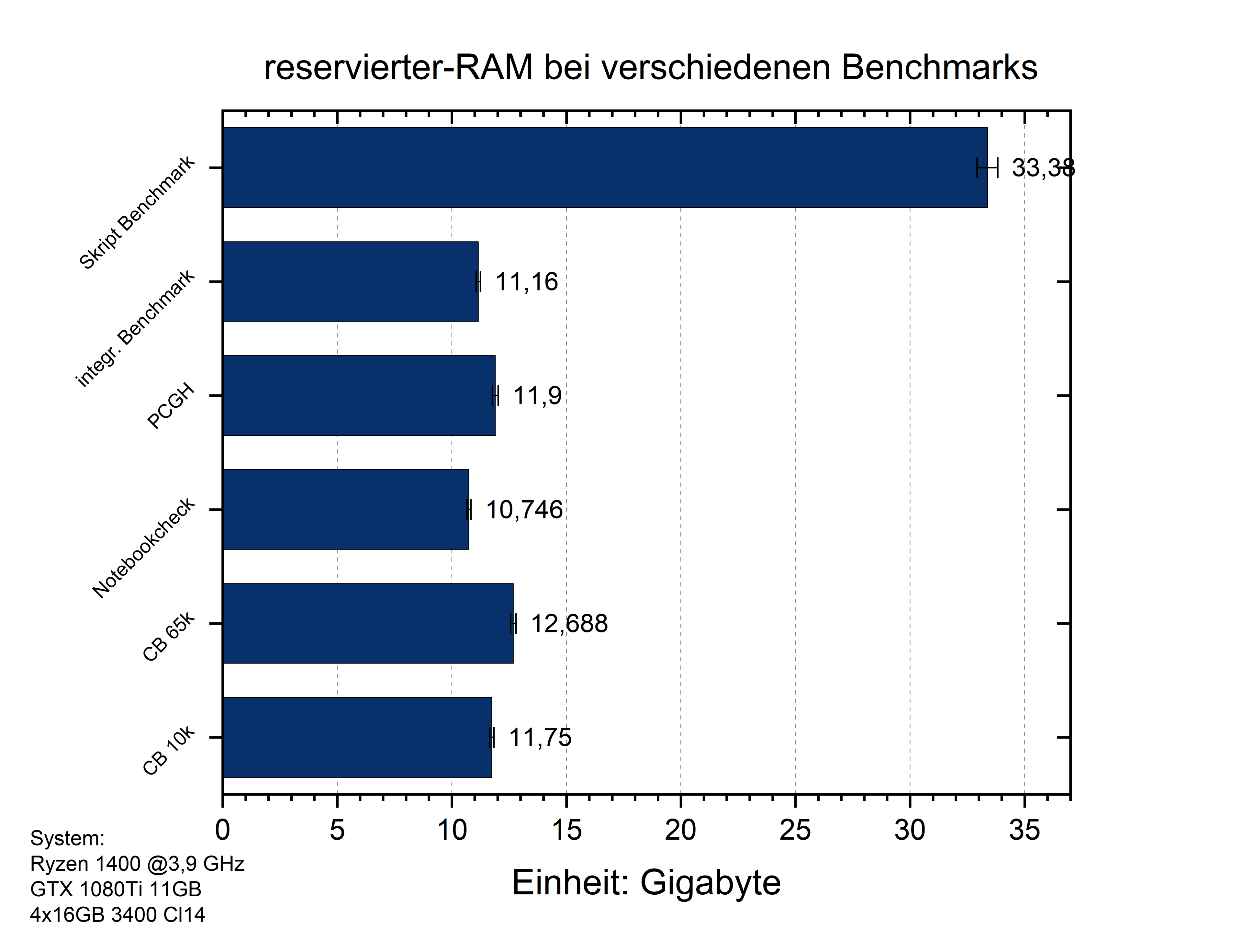

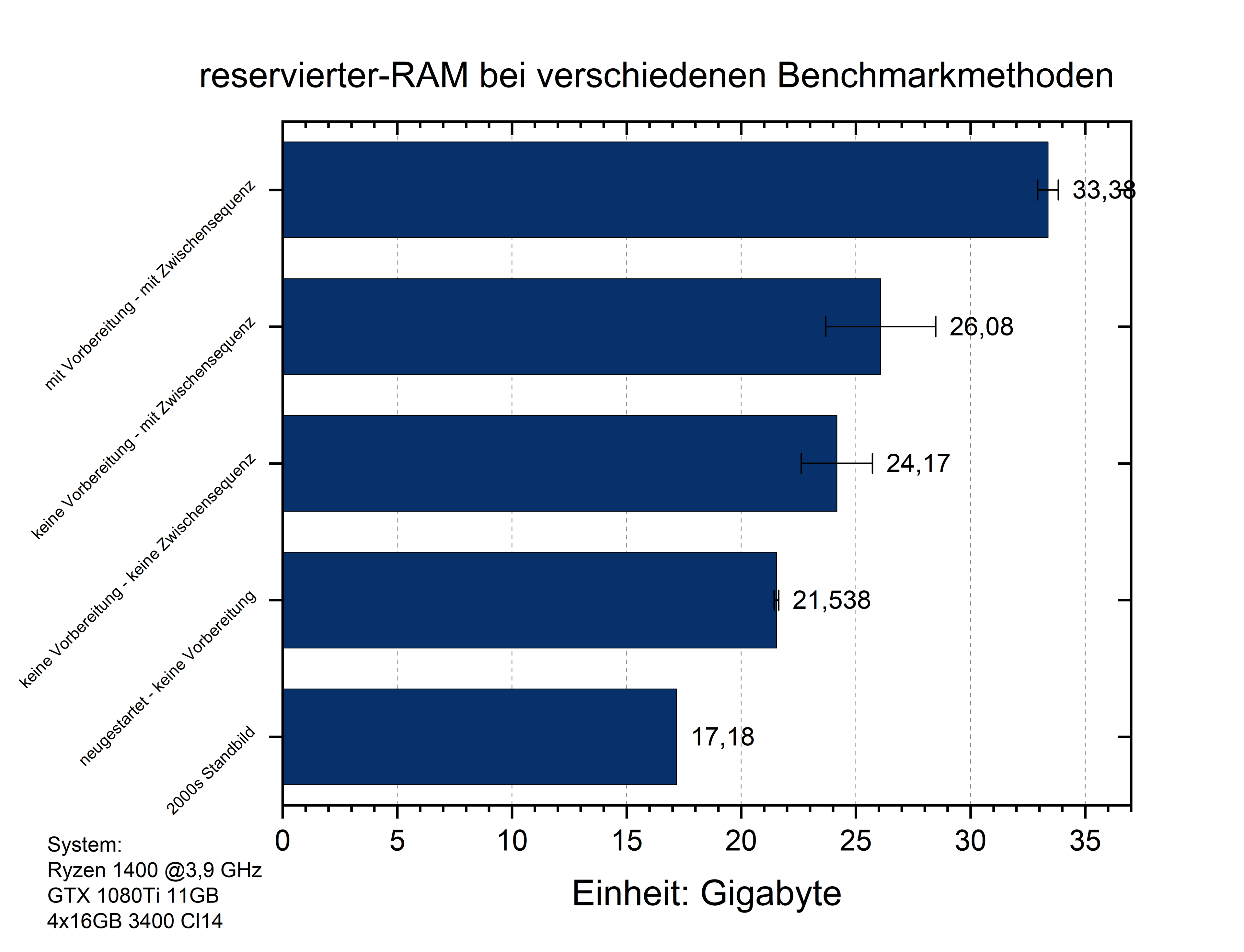

Wie viel RAM wird reserviert?​
Sofern genug RAM vorhanden ist belegt der Skriptbenchmark um die 33 GB.
Die anderen Benchmarks belegen zwischen 10 und 13 GB, wobei das CB Savegame mit 64k Einwohnern noch den meisten RAM reserviert.
Der Skriptbenchmark besteht ja neben den eigentlichen Messungen auch aus einer Vorbereitungsphase und Zwischensequenzen.
Hier eine Auflistung des reservierten RAMs wenn man sich diesen Aufwand spart.
Wie man sieht zeigt der große Zeitaufwand seine Wirkung.
Die Messung des Standbildes(nur savegame geladen und angeguckt) zeigt, dass alleine das Savegame schon viel mehr RAM reserviert als die anderen Benchmarks. Es ist mit 17 GB aber kein Vergleich zu dem richtigen Skriptbenchmark mit seinen 33 GB.

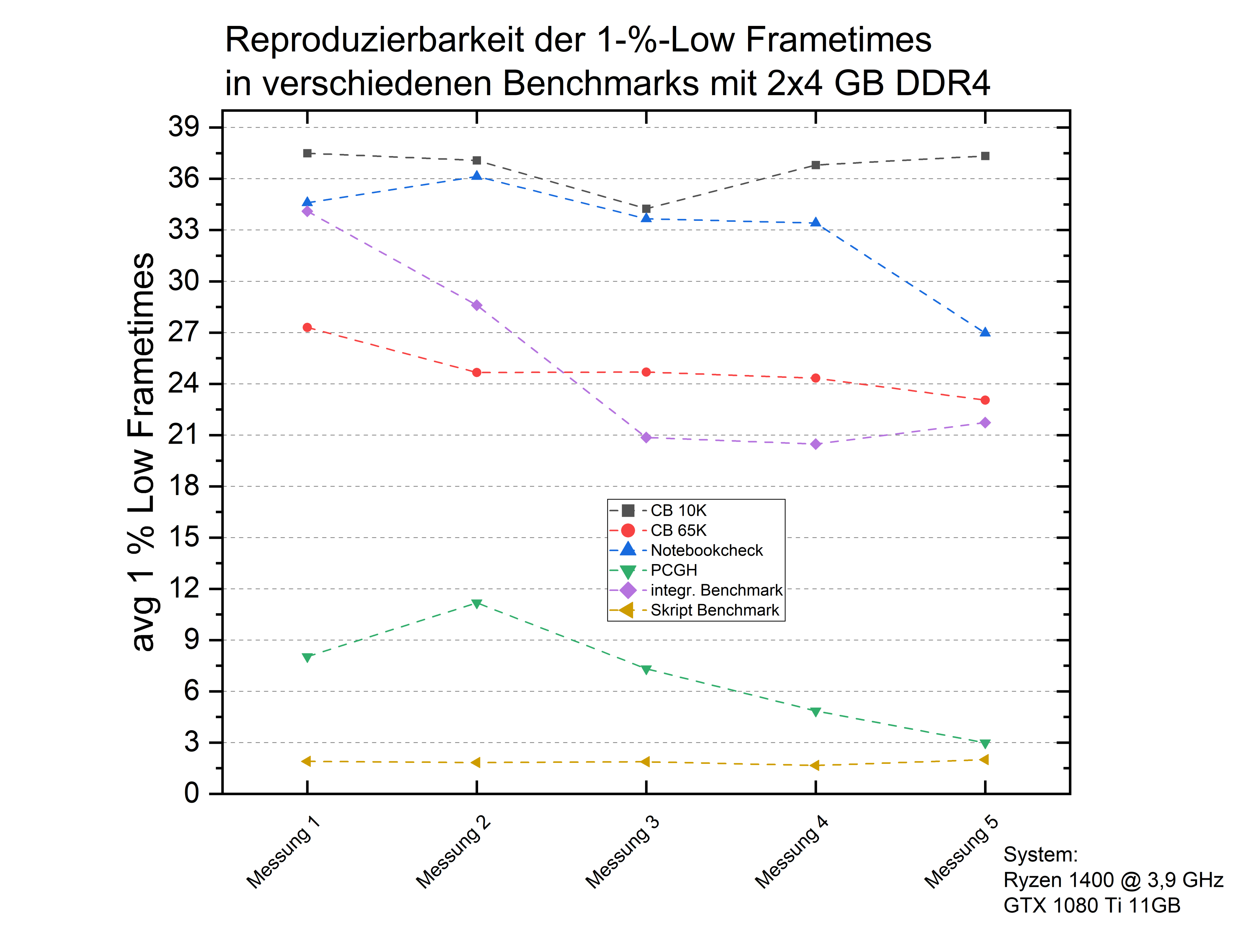

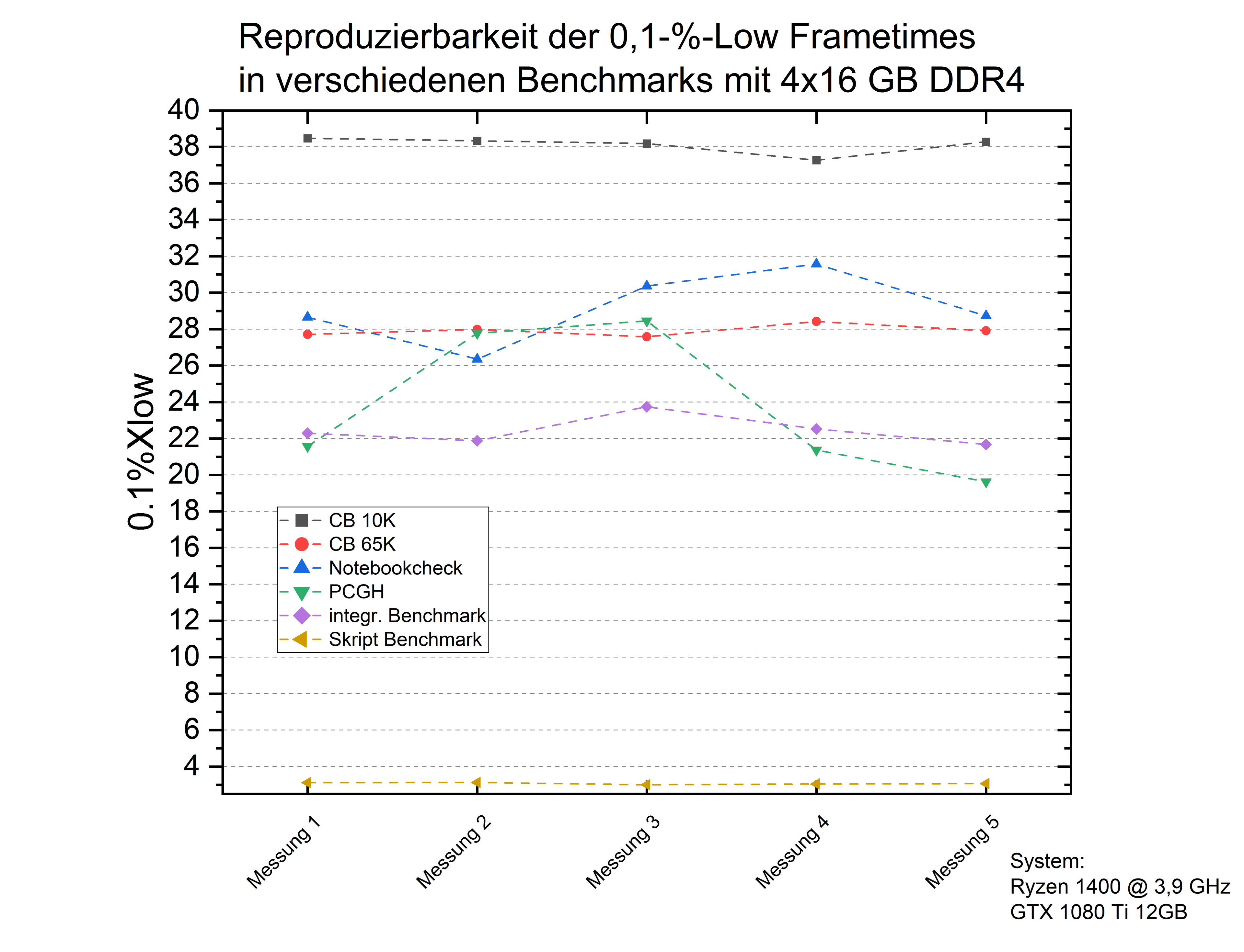

Wie reproduzierbar ist der Skriptbenchmark und reicht die Standardabweichung als Angabe der Messunsicherheit?​
Hier wurden an zwei verschiedenen Tagen jeweils 8 Messungen hintereinander durch das Skript durchgeführt und aufgetragen.
In der Tabelle sieht man jeweils die Auswertung aller 8 Messungen und der ersten 5 Messungen, sowie die Standardabweichung der Einzelwerte.
Misst man ein Spiel mit einem PC-Neustart dazwischen gibt es meist eine systematische Abweichung, da die Daten des Spiels anders im Speicher angeordnet sind und es zu unterschiedlicher Hintergrundlast kommen kann.
Für die Reproduzierbarkeit habe ich hier mit dem langsamen Ryzen 1400 und ausreichenden 64 GB RAM eine zuverlässige Konfiguration, mit einer besonders unzuverlässigen Variante verglichen:
Der 5800X3D hat unzureichende 16 GB Ram bekommen und ist eigentlich viel schneller wenn er den die nötigen Daten bekommt. Er wird also besonders hart getroffen wenn er auf Daten aus der Auslagerungsdatei wartet und zusätzlich hat er einen variablen Boost, anstelle der festen Taktfrequenz des Ryzen 1400.
Bei den FPS gibt es keine Probleme und der Unterschied von Tag A zu Tag B ist zwar vorhanden, der Unterschied der Mittelwerte bleibt aber innerhalb der Grenzen der Standardabweichung.
Bei den 0,1% low Frametimes sieht es wild aus für den 5800X3D.
Aber man sieht, dass das auf und ab durchaus einem System folgt und natürlich auch in der größeren Standardabweichung berücksichtigt ist.
So bleiben auch hier die Unterschiede von Tag zu Tag, sowie die Unterschiede von 5 zu 8 ausgewerteten Messungen innerhalb der Standardabweichung.
Als Fazit habe ich beschlossen, dass 5 Messungen ausreichen und ich für besonders wichtige Vergleiche bei denen ich nur kleine Unterschiede erwarte, oder bei unlogisch erscheinenden Messreihen, an einem zweiten Tag eine weitere Messreihe starte und dann über die 10 Messungen den Mittelwert bilde.
Damit erreiche ich die von mir angepeilte Genauigkeit und Reproduzierbarkeit der Messungen. :)

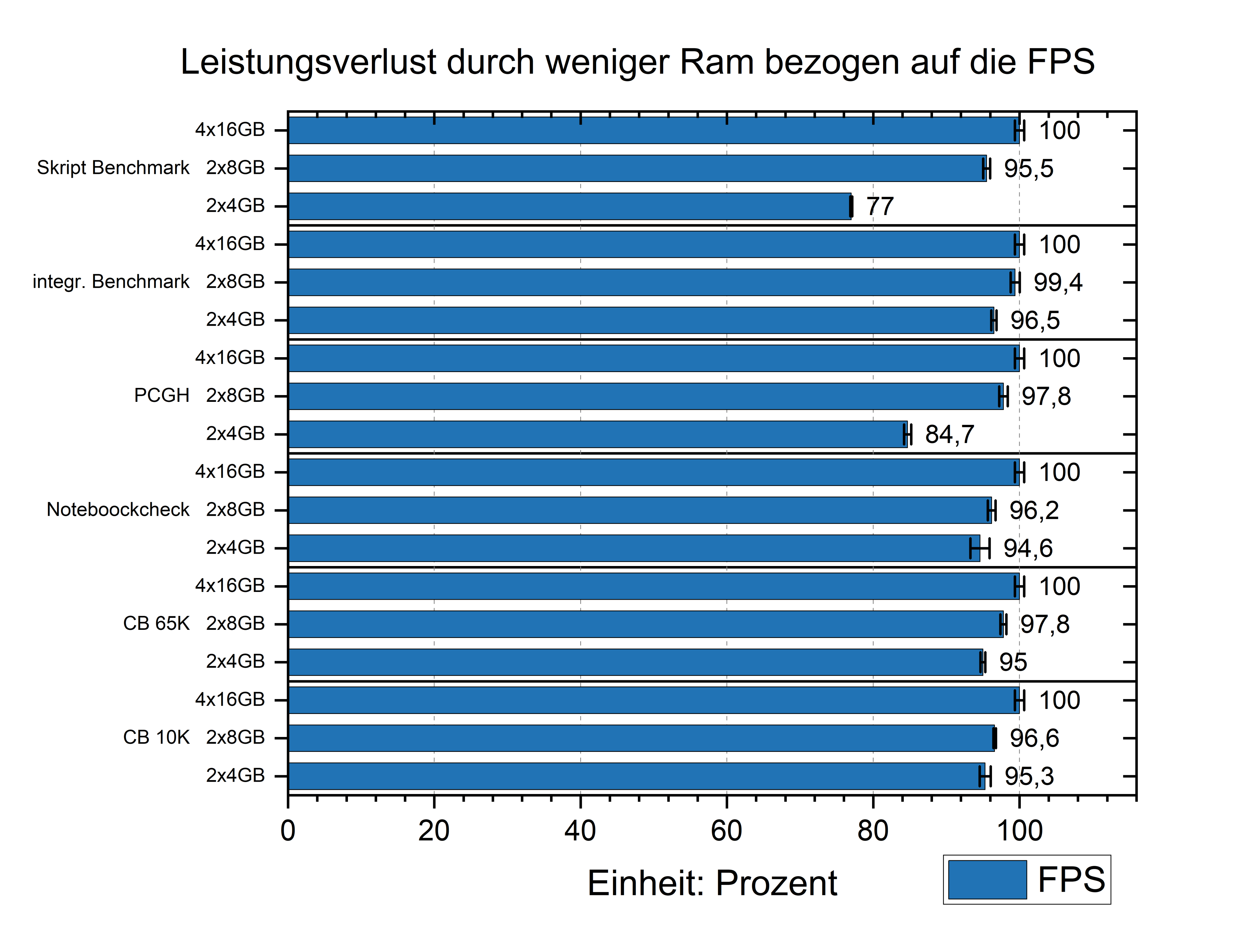

Relevanz der Skriptbenchmarks für die Zielsetzung​

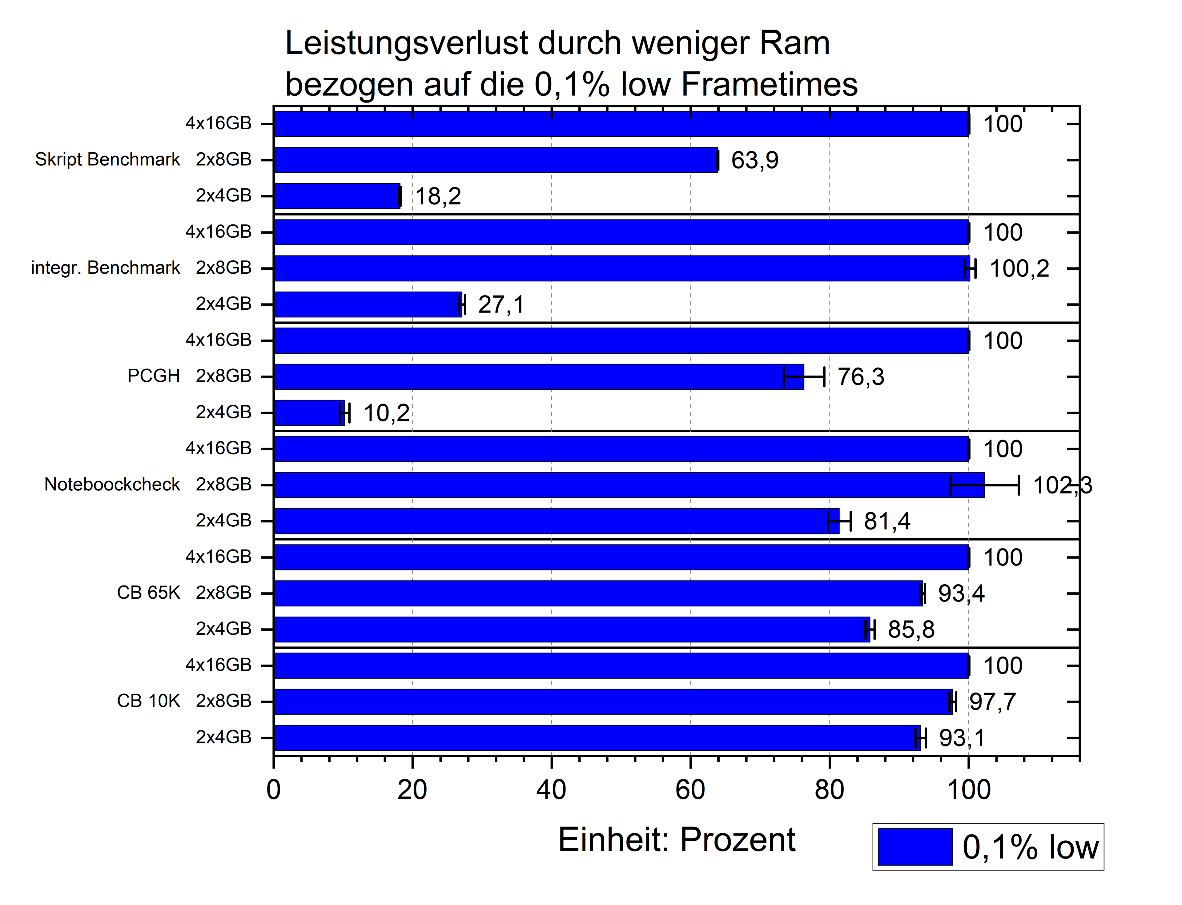

Einer der Hauptgründe für den Skriptbenchmark war die Frage nach der sinnvollen Menge an System-RAM für ANNO 1800 im Lategame.
Nur weil bei den Messungen über den Skriptbenchmark 33 GB RAM reserviert wurden, ist das noch keine Garantie dafür, dass diese Menge an RAM auch wirklich benötigt wird.
Für das Spiel könnte es ausreichend sein, wenn 16 GB vorhanden sind und die restlichen 17 GB könnten Daten für das Betriebssystem und ungenutzter Datenmüll sein, die das Spielerlebnis nicht negativ beeinflussen, wenn sie ausgelagert werden.

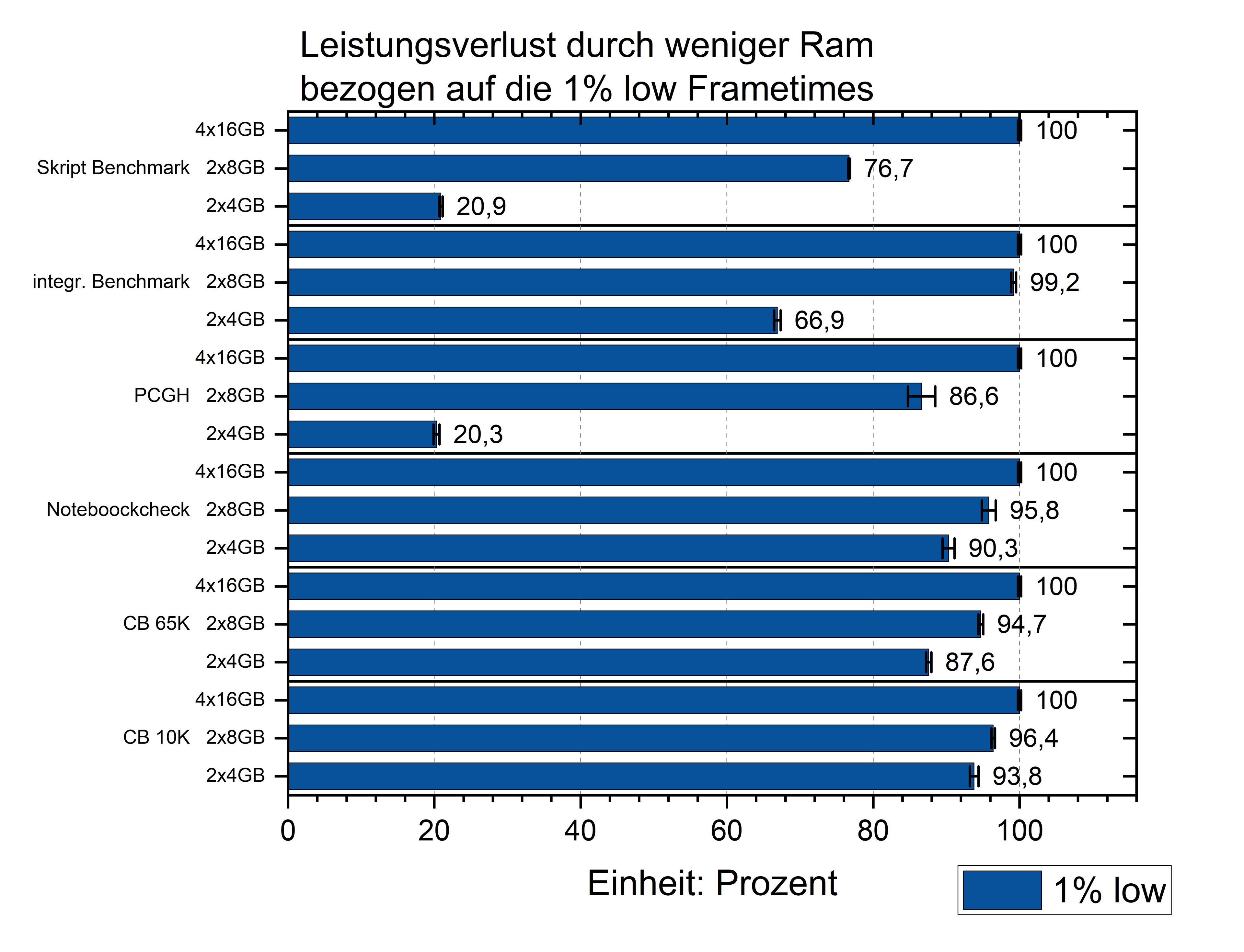

Daher habe ich verglichen wie viel Leistungsverlust die verschiedenen Benchmarks erleiden wenn ich die Menge an System-RAM reduziere.
Ein starker Verlust bei den 1% und 0,1% low Frametimes ist dabei eine "gute Sache", da es zeigt, dass es sich wirklich negativ auswirkt.
Bei den FPS sind nur geringe Unterschiede zu erwarten und wie man sieht leidet kein Benchmark massiv wegen 16 GB.
Mein Skriptbenchmark und der Benchmark von PCGH leiden dann aber doch deutlich, wenn es auf 8 GB runter geht.
Interessanter sind die 1% und 0,1% low Frametimes, da diese die Menge und Intensität der Frametimepeaks darstellen und schon bei 16 GB sollten sich hier die Unterschiede herauskristallisieren.
Der integrierte Benchmark, der von Notebookcheck und auch die beiden Savegames von Computerbase scheitern daran.
Nur der PCGH Benchmark reagiert deutlich auf die 16 GB, allerdings ist die Messunscherheit unzureichend für zuverlässige Vergleiche.
8 GB zeigen mit dem PCGH Benchmark sogar die größten Leistungsverluste bei den 0,1% low Frametimes, was ich darauf zurückführe, dass die Werte mit dem Skriptbenchmark schon so niedrig waren, dass es weniger Potential gab.

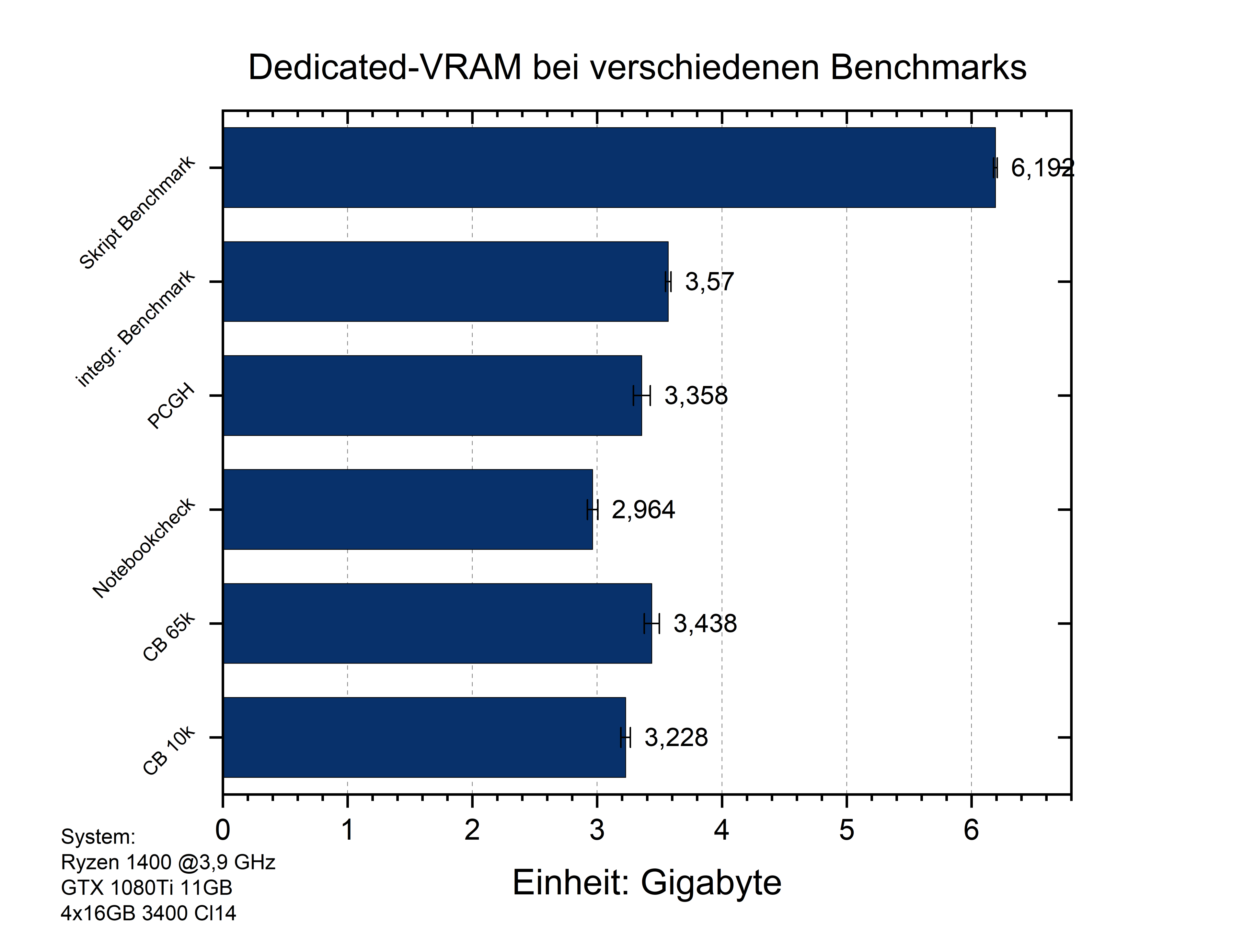

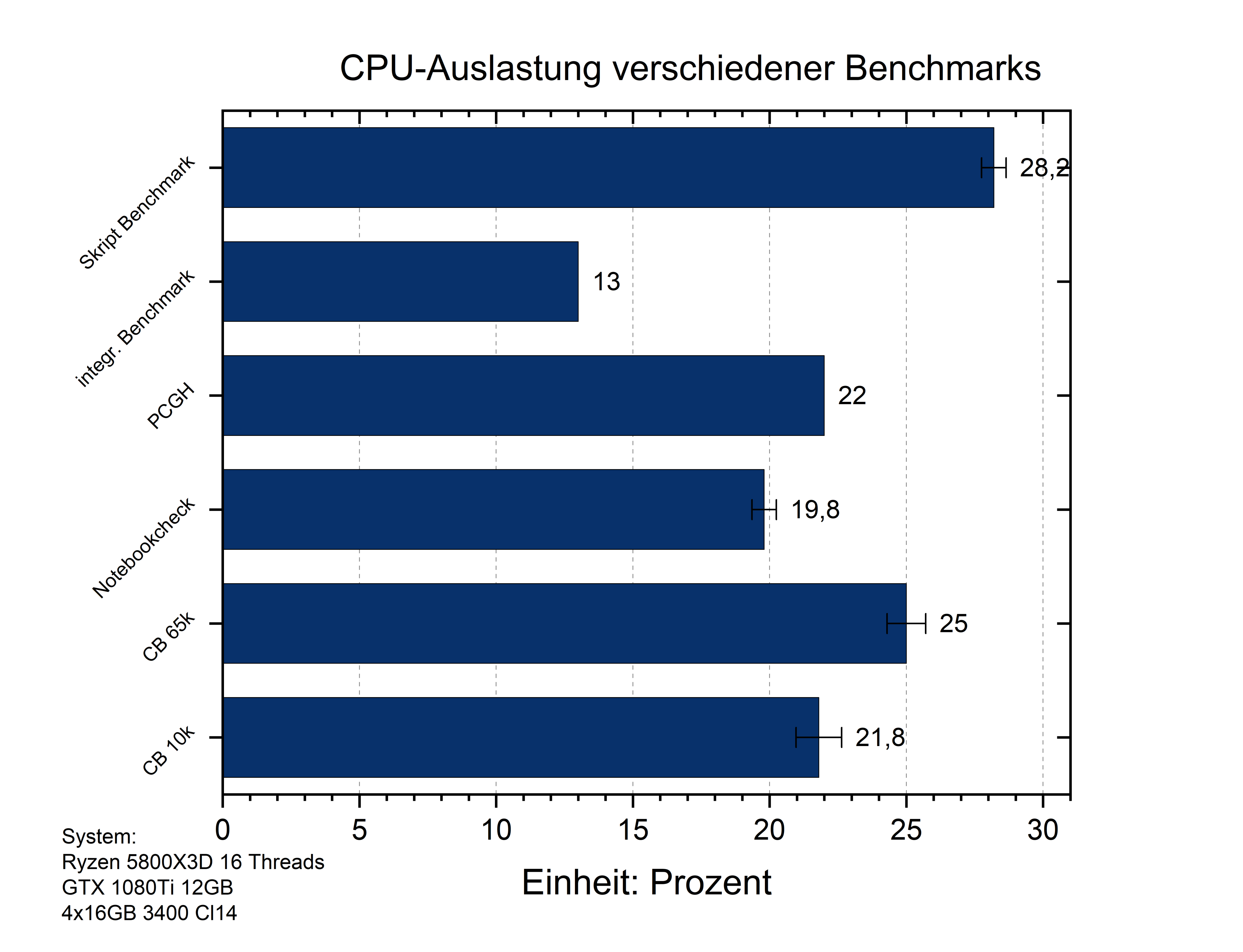

CPU Last und VRAM Belegung der Benchmarks​
Die Gesamtauslastung der 16 CPU Threads fällt vor allem bei dem integrierten Benchmark von Ubisoft extrem ab, was damit zusammenhängen kann, dass hier entweder keine Wirtschaft simuliert wird oder andere Anpassungen vorgenommen wurden um vor allem einen GPU Benchmark zu kreieren.
Die weiteren Benchmarks unterscheiden sich gar nicht so groß, wie die Unterschiede in der Wirtschaftssimulation vermuten lassen.
Der Skriptbenchmark benutzt zwar am meisten CPU Ressourcen, aber längst nicht in dem Maße wie man es aufgrund der Komplexität der Wirtschaft vermuten würde.
Scheinbar limitieren meist die Drawcalls und eine damit einhergehende Single-Thread-Limitierung verhindert eine höhere CPU Auslastung.
Es wird zwar mit Abstand am meisten VRAM von dem Skriptbenchmark belegt, aber wenn man bedenkt, dass 11GB vorhanden sind und das Spiel pausenlos die hübschen Texturen aus dem VRAM wirft(wandern dann in den System-RAM) um sie später wieder verzögert reinzuladen, wäre es schön, wenn Anno 1800 mehr Gebrauch vom VRAM machen würde.
Es ist das gleiche Spiel mit der Radeon VII und ihren 16 GB VRAM und Anno weigert sich auch hier, mehr als 6-7 GB dauerhaft zu belegen.
