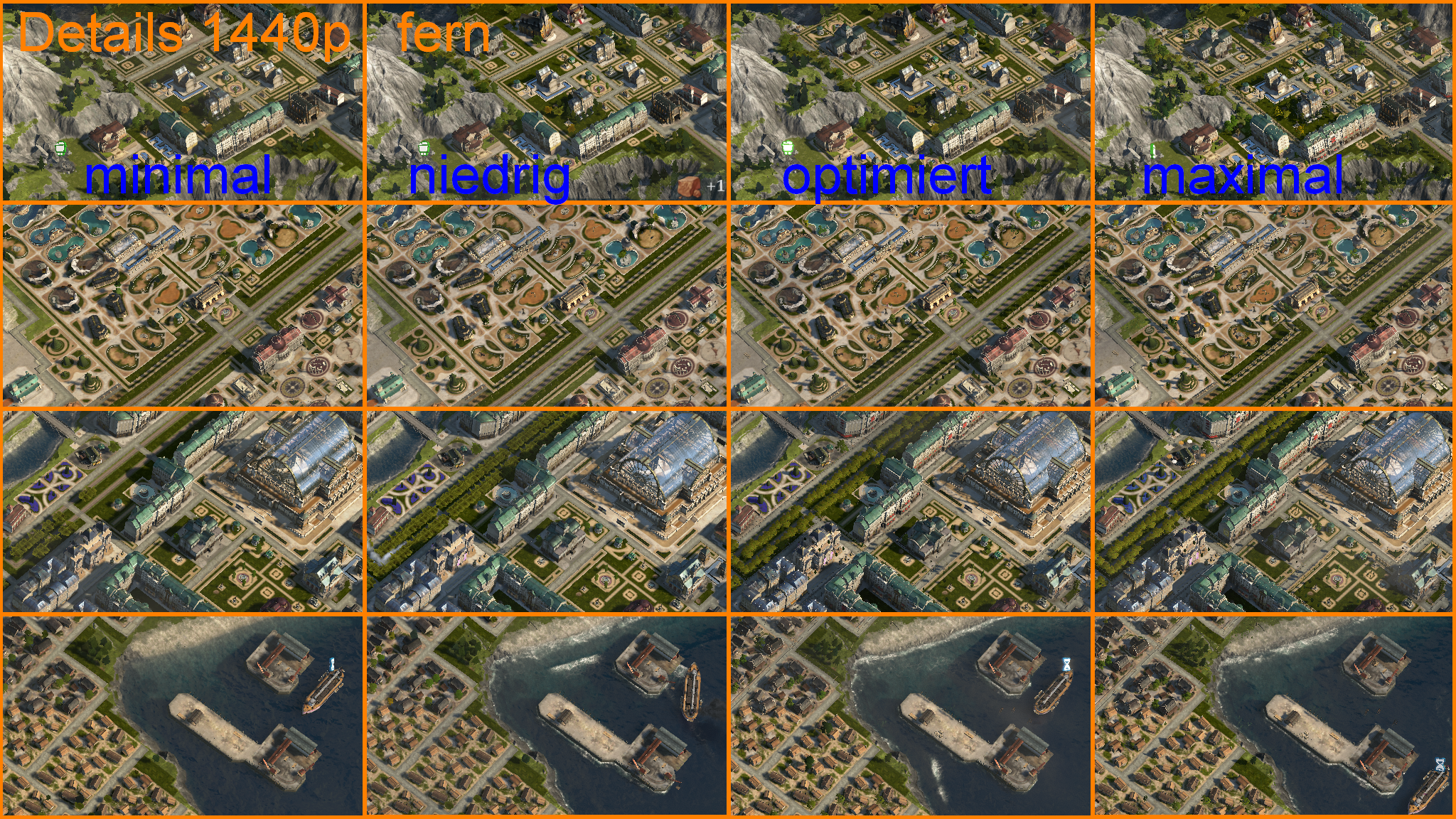

Verglichen werden die Schönbausiedlung am oberen Rand, Teile von Zoo und Museum, die Weltausstellung mit Park, die schon in der Nahansicht zu sehen waren und dann vom unteren rechten Rand eine Bauern/Arbeiter Siedlung mit Wasser und Schiffen.

Durch die verringerte Sichtweite gehen in der oberen Reihe bereits beim Wechsel auf die optimierten Details einige Feinheiten verloren. Gerade die Investorenhäuser lassen Polygone und Farbakzente vermissen.
In der zweiten Reihe fehlen ebenfalls ein paar Objekte, welche aber kaum auffallen.
Durch den Wechsel auf niedrig und minimal fehlen dann nochmal deutlich mehr Objekte wie z.B. einige Bäume um die Schienen.
In der dritten Reihe muss man die Nachteile durch die optimierten Details schon wirklich suchen und erst der Wechsel auf die niedrigen Details zeigt deutliche Einbußen bei der Optik der Bäume und dem Detailgrad der Häuser.
Die minimalen Details lassen zusätzlich noch viele Bäume wegfallen.
In der letzten Reihe sind die optimierten Details genauso gut wie die maximalen und erst die niedrigen/minimalen Details fallen deutlich ab weil z.B. die Erker und Schornsteine der Häuser fehlen.
In der oberen Reihe fallen graduell von rechts nach links immer mehr Objekte und Details weg,.
Wobei dies bei den optimierten Details ohne den direkten Vergleich nur schwer zu sehen wäre.
Auch die zweite Reihe setzt diesen Trend fort.
Schon bei den niedrigen Details bleibt der Innenraum der Weltausstellung leer.
Die minimalen Details leiden besonders in vier Aspekten.
Der Halbkreis aus Stahl und Glas an der Front der Weltausstellung zeigt gar kein Glas mehr.
Die Vegetation ist praktisch völlig verschwunden.
Ein Effekt der in den Screenshots kaum sichtbar ist, der jedoch im Spiel einen deutlichen Einfluss hat ist der Farbton des Bildes. Der Wechsel auf die niedrigsten Stufen bei Shadern und Beleuchtung lassen die Szenen blass und leblos zurück. Es ist nur schwer an den hellen Streifen auf den Palastdächern oder der Farbgebung der Schieferdächer in der untersten Reihe zu sehen aber der optische Einfluss ist in Realität groß.
Der Vergnügungspark aus der dritten Reihe zeigt mit den optimierten Details lediglich ein paar Besucher weniger durch den niedrigen Wuselfaktor.
Die niedrigen und vor allem die minimalen Details leiden an dem fehlen von Besuchern, Vegetation und Details aufgrund der geringeren Sichtweite.
Die letzte Reihe setzt diesen Trend fort und hier fallen auch die fehlenden Strommasten besonders auf.
Die obere Reihe zeigt wenig interessantes.
Optimiert sieht gut aus und ab niedrig fehlen z.B. die Zeiger der Uhr auf dem Lagerhaus.
Bei den minimalen Details ist der Berg im Hintergrund verwaschen und unschön.
Die zweite Reihe zeigt weniger Personen aufgrund des niedrigen Wuselfaktors aber um die geringere Texturenauflösung an der Weltausstellung sehen zu können muss man schon genau hingucken.
Die niedrigen Details lassen die Strommasten vermissen und die Texturen für Boden und Weltausstellung sind nochmal schlechter.
Die minimalen Details sehen hier deutlich schlechter aus. Die Zierbäume sind hässlich, der Weltausstellung fehlen z.B. Details wie die Hausnummer und die niedrige Sichtweite lässt Personen und Details die etwas weiter die Straße runter wären verschwinden.
Die optimierten Einstellungen sind fast nur an der etwas schlechteren Bodentextur für Gehwege und Brunnen zu erkennen.
Auch die niedrigen Details sind vor allem über die Bodentextur zu erkennen.
Die minimalen Details lassen hier ordentlich Federn. Das Gras verschwindet, die Bäume sind sichtbar aus platten Flächen zusammengesteckt und auch das Wasser in den Brunnen ist unschön.

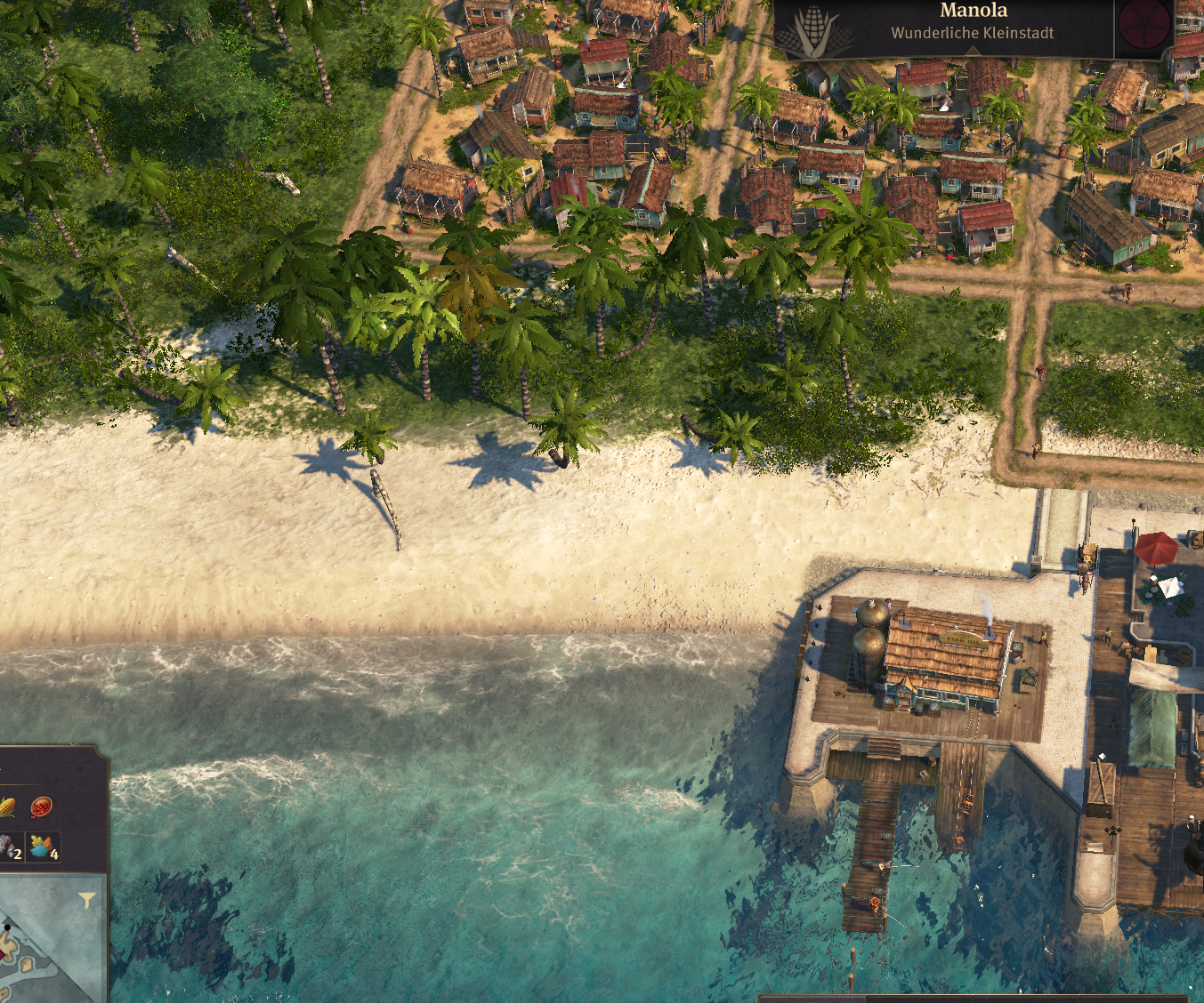

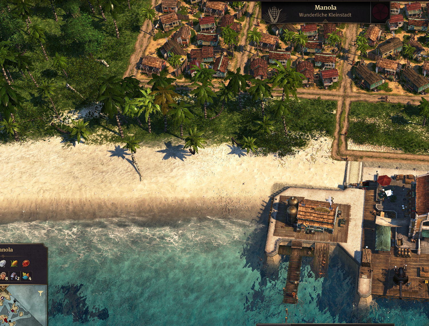

Die maximalen Details spielen hier bei den Texturen ihre volle Stärke aus. Die mittleren Texturen aus den optimierten Details sehen aus meiner Sicht aber weiterhin ordentlich aus.
Die niedrigen Details leiden stark unter den niedrigen Texturen und auch an der fehlenden Beleuchtung. Der “Polygongrad“ ist weiterhin gut und fällt erst zu den minimalen Details massiv ab. Hier kommt dann alles zusammen und die Statuen und die Personen auf dem Balkon erinnern eher an die ersten 3D Spiele.

Ein Monitor mit einer höheren Auflösung ist mit den vielen kleinen Objekten in der Ferne eine schöne Sache. Wenn die Grafikkarte dann keine so hohen maximalen FPS schafft ist das meist gar nicht schlimm, da die leistungskritischen Szenen tendenziell weiterhin CPU limitiert laufen.
Plant ihr die Einstellungen anzupassen oder habt ihr das schon vorher gemacht?​
Wenn ja, habt ihr dabei die Optionen einzeln optimiert oder die Presets benutzt?​

Schon bei Mittel zu Hoch Einstellung sehe ich keinen Unterschied. Bei dem Vergleich der Auflösungen müsste es doch auf die Pixeldichte ankommen. 1920x1080 bei 24" und 2560x 1440 bei 32" haben die gleiche Dichte, daher wird er qualitativer Unterschied auch nicht zu sehen sein.
Trotz allem, bringen die meisten grafischen Einstellungen im Spiel selbst nur Nuancen. Reshade wertet im Vergleich extrem auf.
Wenn man weiß wo man gucken muss, sieht man es schon...aber auch mittel sieht so gut ais, dass man nicht wirklich was vermisst. :)
Die Presets sind jedoch eher schlecht gewählt und ich würde gezielt die Optionen setzen.... Wie z.B. bei meinen optimierten Settings...
