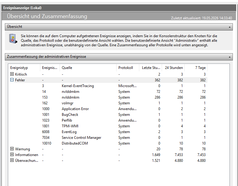

Der PC stürzt unregelmäßig während Spielen oder auch beim normalen Nutzen wie YouTube schauen ab. Es kommt zu Blackscreens, und nach ca. 1min Neustart. Wären der ersten 30s kann ich das Spiel / Video noch hören. In der Ereignisanzeige erscheinen häufig:
  • nvlddmkm Event ID 14
  • nvlddmkm Event ID 153
  • Kernel-Power 41
  • BugCheck 1001
Die Abstürze treten sporadisch auf, teilweise nach mehreren Stunden Laufzeit.

Im Anhang ist die Ereignisanzeihe (Lokal) und die letzte .dmp Datei

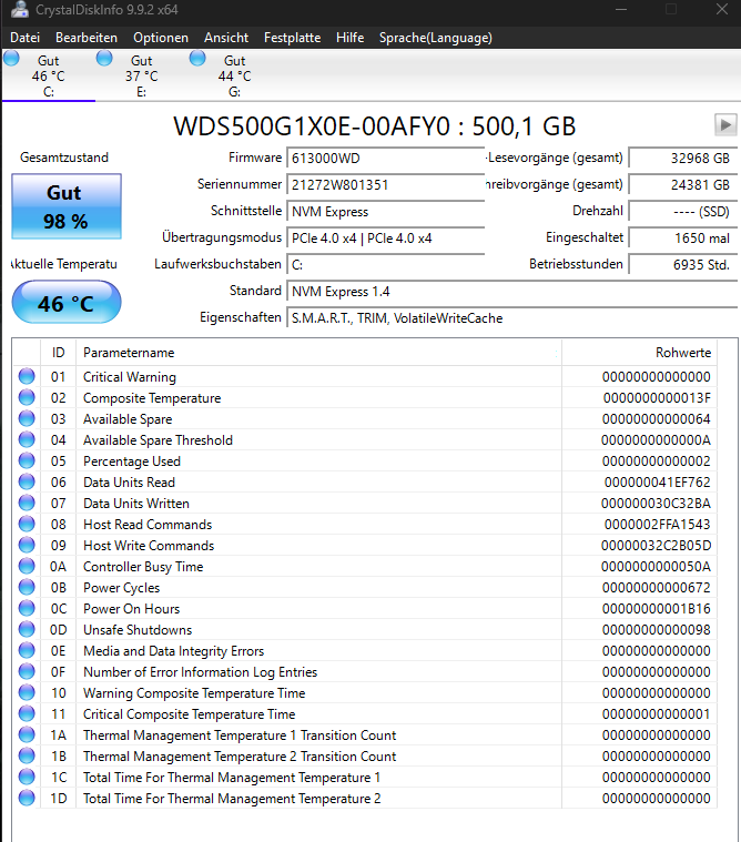

Zeig mal crystaldiskinfo deiner Platten:

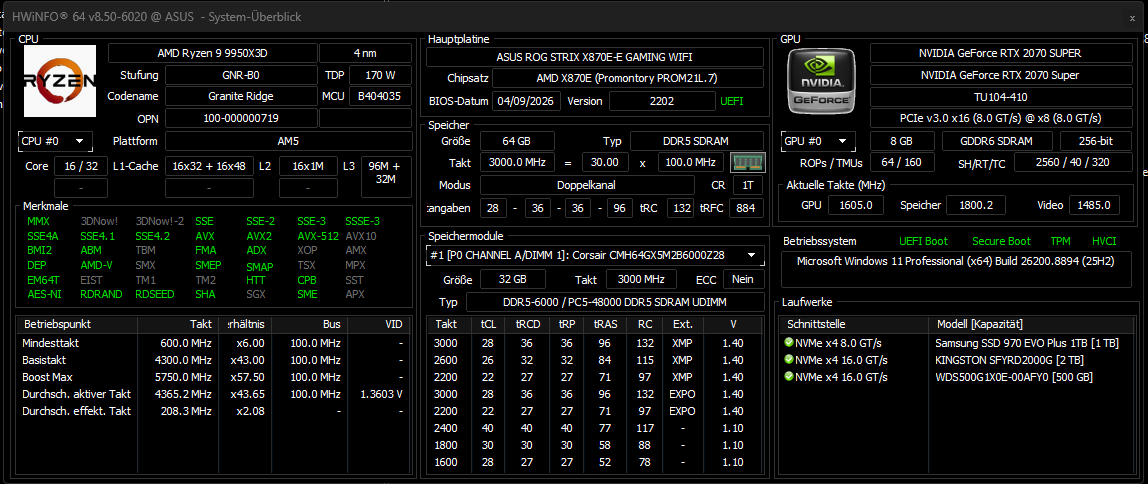

Zeig mal HWiNFO (Übersicht reicht erstmal):

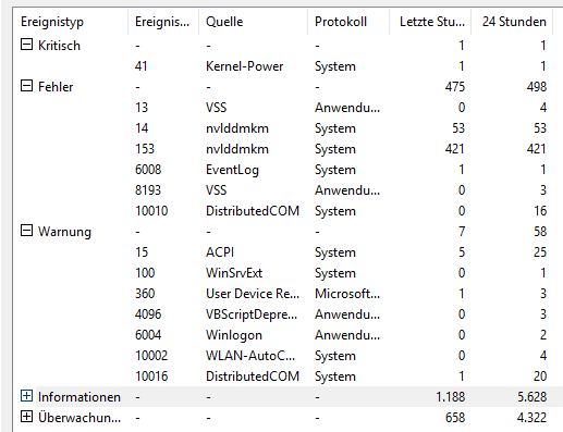

Nach der "Reparatur 01.07" kam der Fehler nach 1-2 Wochen wieder.
1-2 mal am Tag
Ja immer die selben nvlddmkm-Fehlern (Event ID 14 & 153)
Nicht wundern ich habe zur Überbrückung eine RTX 2070 Super eingebaut, hier ist der Fehler nicht aufgetreten nur einmal Bluescreen DRIVER_POWER_STATE_FAILURE (Fehlercode 0x0000009F)

Ich habe gerade festgestellt das ich Windows auf einer 500gb SSD installiert habe
Hi,
Zur Info das BIOS ist alt.
Aktuelle Version ist 2402

habe jetzt Windows auf einer anderen SSD installiert und bis heute gab es keine weiteren Abstürze.
Caseking hat scheinbar recht gehabt mit der SSD und Windows.
