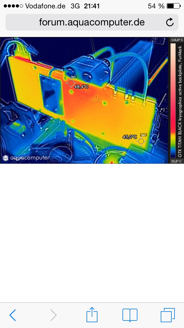

Von AC gibts da lustige Wärmebild-Cam-Bildchen, da sieht man was die Backplate bringen "soll". Gemessen hab ich nicht (wie auch, sind ja keine Fühler an den RAMs und drunter stecken ist auch schlecht.
Von der Temperatur-Entwicklung hab ich jetzt keinen großen Unterschied zwischen Backplate und NichtBackplate sehen können.

Meinst das?!?
Jupp, dazu gibt es auch den Counterpart ohne Wasserdurchfluss.
