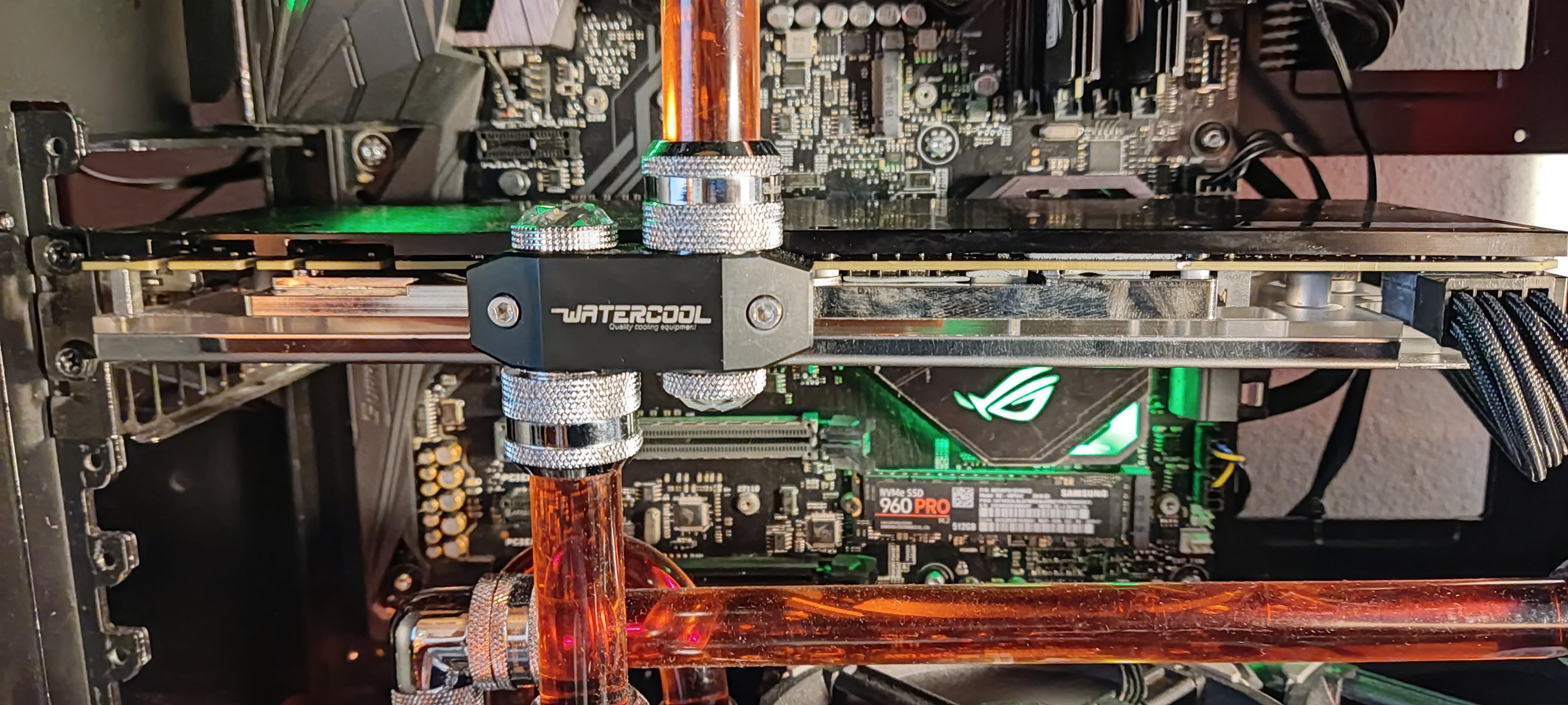

GPU: 1080 GTX mit Watercool Heatkiller IV Kühlblock und backplate
Also die core Temperatur auch übertaktet ist nur um die 38 Grad bei Tekken 7, bei Yakuza 7 und Battliefield 2042 max 45 Grad.
Trotzdem wird vorallem bei Tekken 7, vermutlich weil ich es auf 120 fps spiele extrem heiss. Hier fängt schon das Problem an, normalerweise spiele ich Tekken auf fast 300 fps aber seit ich die Backplate installiert habe sind die FPS so weit nach unten gedroppt und krieg auch diese microstutters.

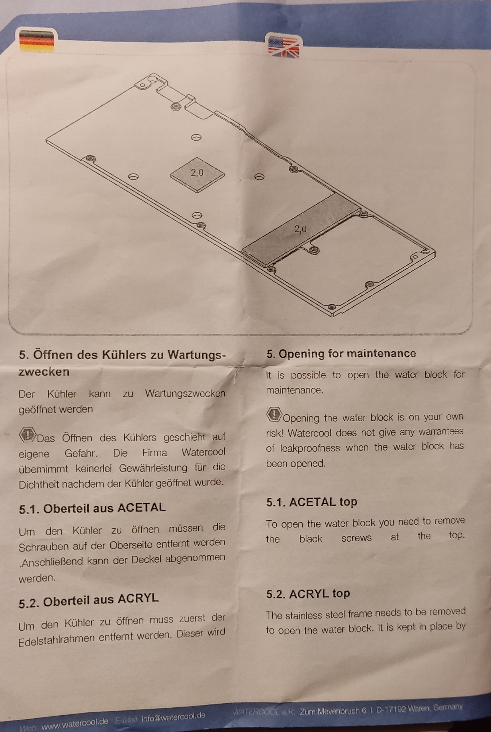

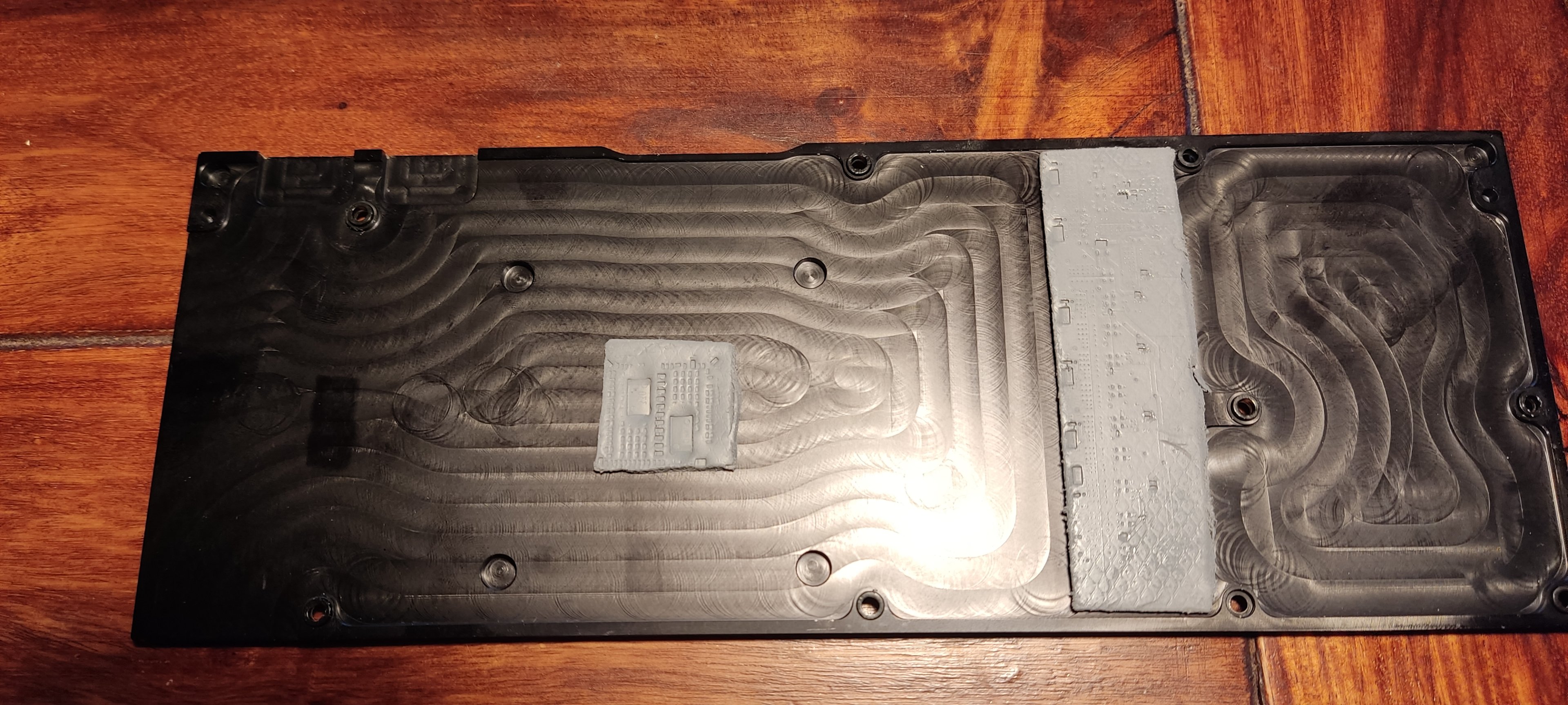

Das Problem hatte ich früher schonmal, ich habe meine Wasserkühlungsteil inklusiv die Backplate vor einigen Jahren bestellt aber die Wasserkühlung erst vor kurzem eingebaut.
Ich hatte damals die backplate auf die damals noch nicht wassergekühlte GPU installiert und sie wurde noch heisser. Damals habe ich Overwatch gespielt und das rucklen war richtig krass unspielbar, ich habe dann die plate abmontiert und seit daher bis auf gestern nicht mehr benutzt.
Ich habe die Backplate gemäss Anleitung installiert, 2 mm dicke thermal pads.

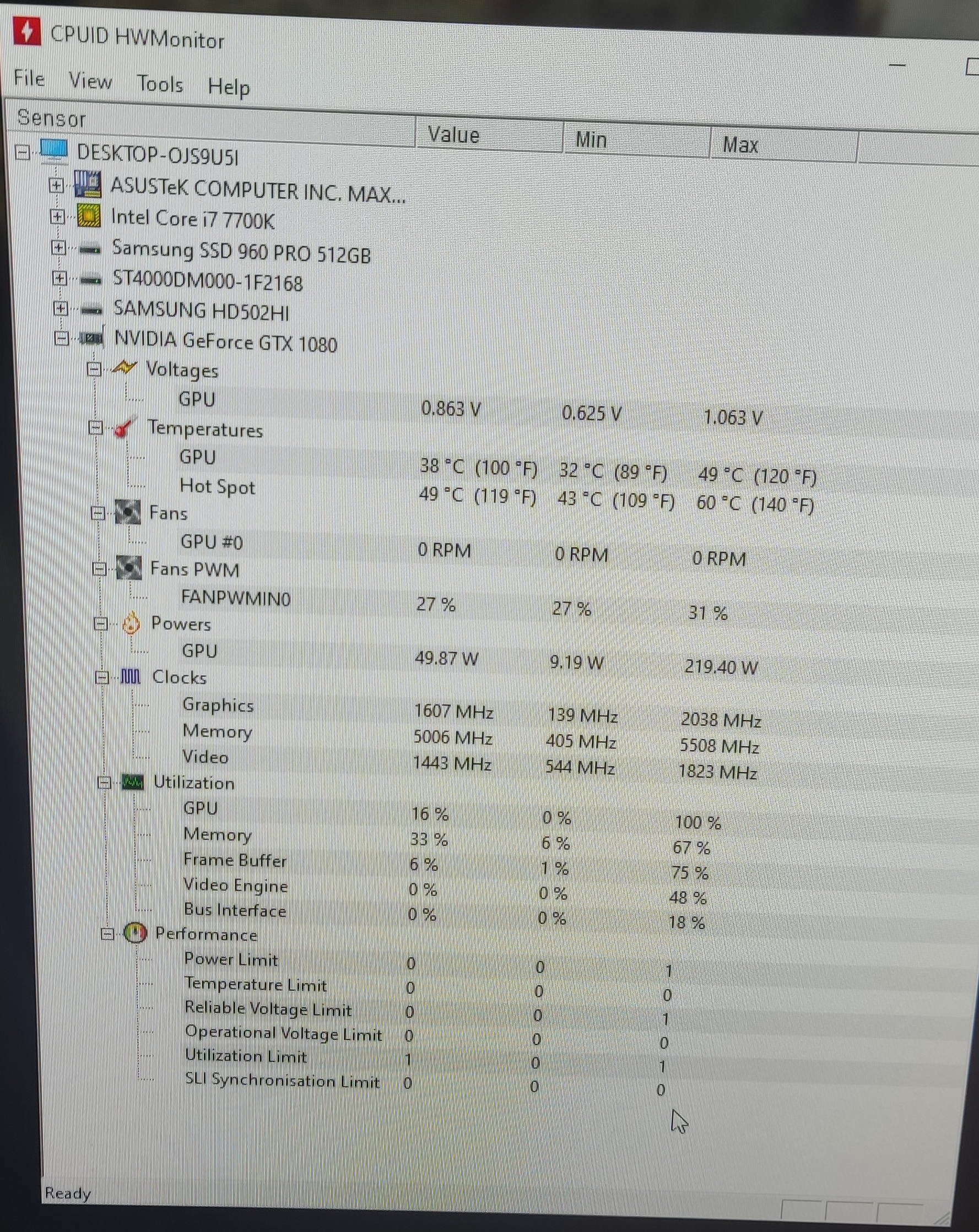

Hast du mal die Temperatursensoren ausgelesen?
Ja, die VRAM hat aber keine Sensoren auf der 1080 gtx

blöde frage aber du hast schon an den richtigen stellen die richtigen tapes drauf gepackt an der Backplate/waterblock? und vorallem wie alt sind die Tapes? etwa auch schon einige Jahre weil das eine sieht ganz schön zerbröselt aus.
viele Tapes sind mit silikon die werden meist nach 2 jahren so trocken das man sie wegwerfen kann.
wieso sehen deine so angefressen aus? so sehen Tapes nur aus wenn Sie ausgetrocknet sind.
Waren deine noch so fluffig wie in dem Video hier?

Habe mir das Video angeschaut der erklärt alles ganz gut. Habe festgestellt, dass eine kleines Stück Wärmeleitpad gefehlt hat. Habe das jetzt hingemacht. Auf meiner Anleitung ist das allerdings nicht angegeben.
Es hat auch einen Abstandhalter gefehlt, habe da jetzt 2 Kunstoff Unterlagscheiben hingemacht die zusammen die Dicke des Abstandhalters geben.
Bezüglich die Wärmeleitpads, ja die sind schon 4-5 Jahre alt, vllt wie Du sagst sind sie über die Zeit ausgetrocknet. Kann Sie ja mal austauschen.
Aber die Wärmeleitpads zwischen Backplate und Rückseite der GPU waren neu, bestellt und gleich hingemacht. Vielleicht sieht es ein wenig angefressen aus, weil ich es ein paar maal hin und her geschoben habe bis ich es richtig positioniert war, etwas ungeschickt meinerseits.

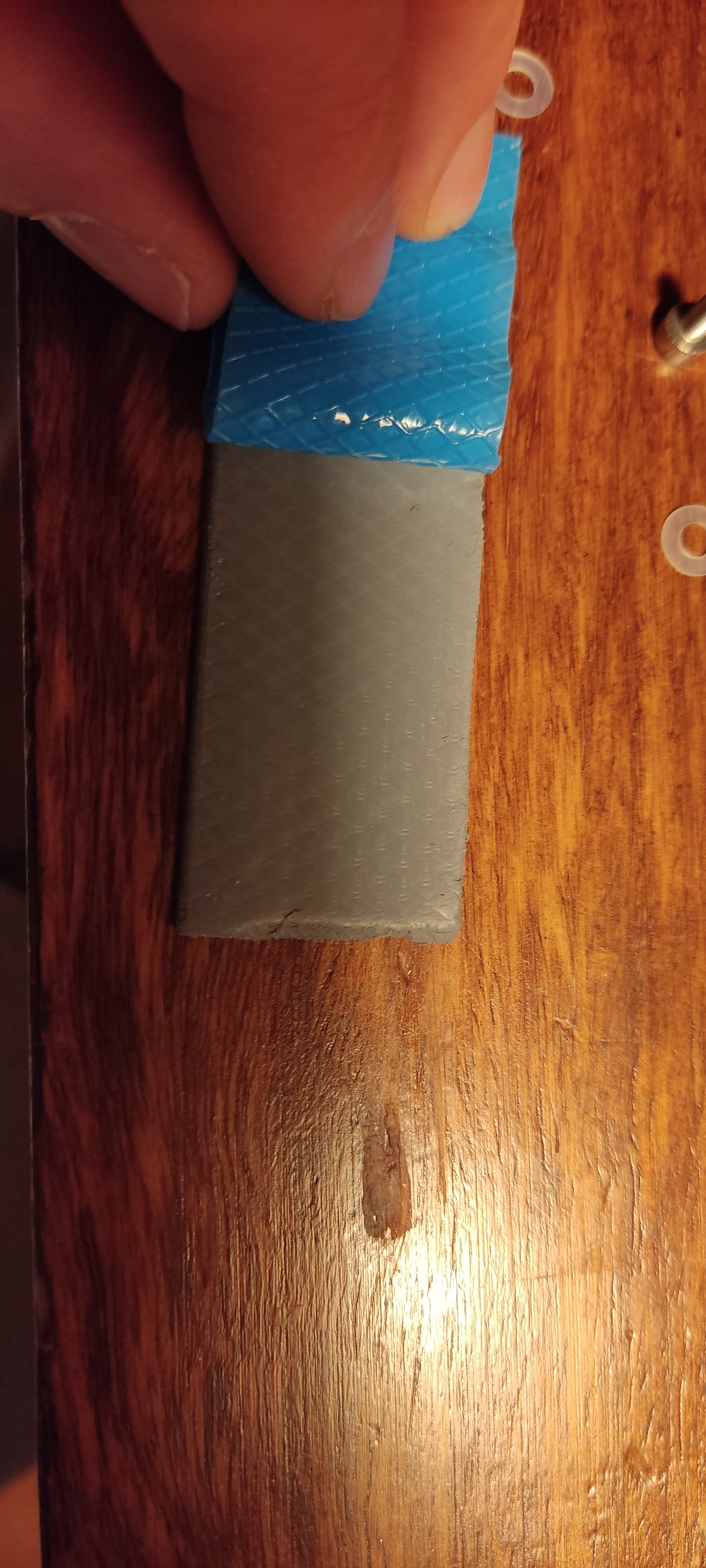

Noch ein Foto des Zustandes der Pads.

Bist du dir sicher das die Dicke von den Wärmepads die richtige ist an der Backplate? Also das ist schon krass wie die sich da rein gedrückt haben , mein lieber schollie....
Welchen Shore Wert haben die Pads die du gekauft hast für die Backplate?
Du weisst das wärmeleitpads verschiedene Dicken und auch verschieden Shore Werte haben ja ? das weisst du?
Shore ist die Härte der Wärmeleitpads, du kannst nicht einfach drauf los kaufen nur weil du die dicke kennst.
Wenn due Pads zu hart sind können Sie zuviel Druck ausüben, einmal wird da kaum noch wärme übertragen und einmal (und das ist schlimmer gerade auf Ram Chips bei Grafikkarten) können Sie die Hardware regelrecht kaputt drücken.

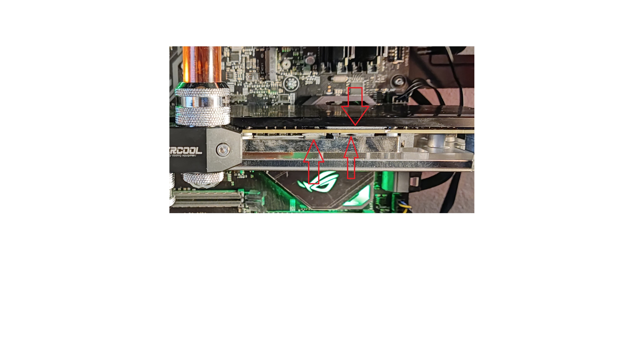

Also das mit der Dicke weiss ich und ist korrekt. Das mit der Shore Härte war mir nicht bewusst bezüglich Wärmeleitpads. Meine sind Shore 60-70 https://gelidsolutions.com/de/thermal-solutions/gp-ultimate-thermal-pad/
Für den Kühlblock hatte ich allerdings GP-Extreme auch von Gelid benutzt https://gelidsolutions.com/de/thermal-solutions/accessories-gp-extreme/ die haben nen Shore Wert von 35.

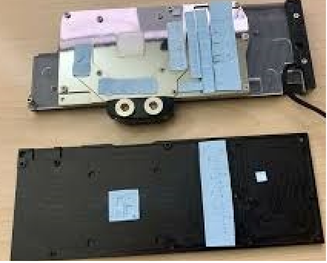

Aber ehrlich gesagt sehen die für den Kühlblock verwendete Pads ein wenig lose aus... sollte ich vielleicht 0.5mm dickere nehmen als in der Anleitung gesagt wird?
Wenn die dicke so vorgeschrieben ist dann solltest du dabei bleiben, was heißt denn lose? wenn Sie wirklich zu lose sein sollten und die dicke so vorgegeben ist nimmt man ein bischen härtere.
Aber sind Sie zu hart leiten Sie die wärme nicht mehr richtig weiter weil Sie nicht genug nachgeben und sich stattdessen zusammendrucken wie beton, und können die CHips beschädigen.
Du musst dir das so vorstellen wie ein Schwamm der Wasser aufnehmen soll, taucht man ihn ins Wasser nimmt er das Wasser auf, wenn du den schwamm aber zusammendrückst und dann ins wasser tauchst nimmt er sogut wie kein wasser auf. Du verstehen? und genauso ist es mit Wärmeleitpads.

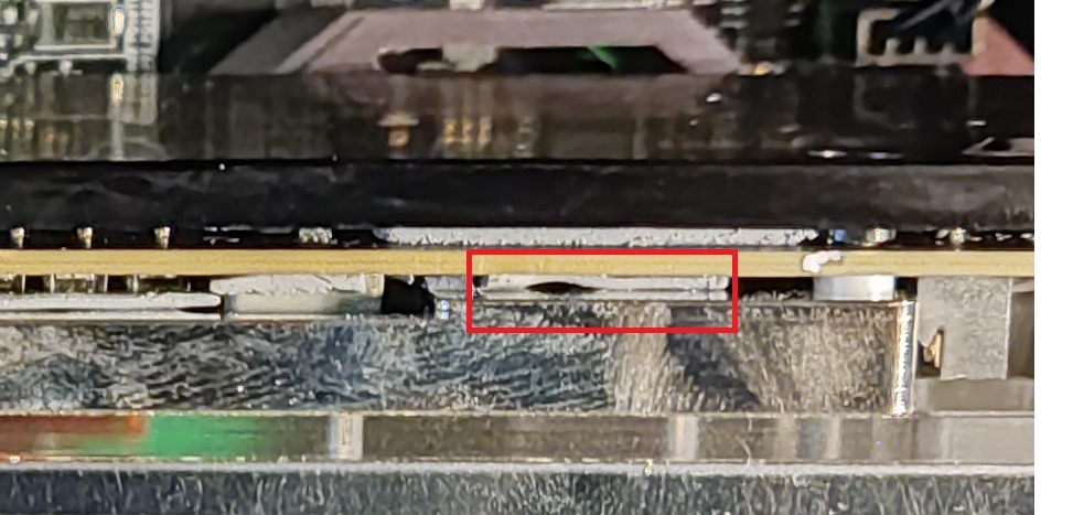

Mit lose meine ich "loose" auf Englisch, wenn du auf das Photo hier schaust sieht man wie viele Lücken es zwischen Pad und Graffikarte hat. Bzw die Pads füllen den Zwischenraum nicht. Glaube nicht, dass das alter der Pads der Grund dafür ist

Bei dem markierten Pad auf dem Foto kommen doch sicherlich die Arbeitsspeicher Chips oder? Wenn die Pads neben den Chips oder Spannungswandlern zu locker sind macht das nichts.
Ein Wärmeleitpad nimmt die Wärme nicht auf und verteilt Sie sondern es nimmt die Wärme auf und gibt Sie direkt weiter, du kannst also auch einzelne kleine Pads auf die Arbeitsspeicher Chips legen oder auf die Spannungswandler, es macht keinen unterschied ob das ein ganzer Streifen ist oder einzelne Stücke die die bauteile aber komplett abdecken.

hier hab ich mal von dem test das Wärmeleitpad ausgeschnitten und nebendran deine Wärmeleitpads.
Siehst du den unterschied? deine Hardware Abdrücke sehen aus wie als hätte man mit einem Hammer in festen lehmboden gehauen. Deine pads sind so zusammengedrückt das Sie nicht mal mehr auch nur ein Stückchen sich wieder zurückformen.
Wohingegen das Wärmeleitpad (egal welcher Hersteller) aus dem test die richtige Dicke hatte und härtegrad, sodass es wieder leicht in den ursprungszustand zurück ist.

Also bezüglich die Abdrücke, ich finde die sehen ziemlich normal aus, ich habe eben ein Photo gefunden (leider in schlechter Qualität) einer abmontierten Backplate mit noch den Wärmeleitpads von Watercool drauf.
Abdruck ist genau gleich wie auf meinen.
