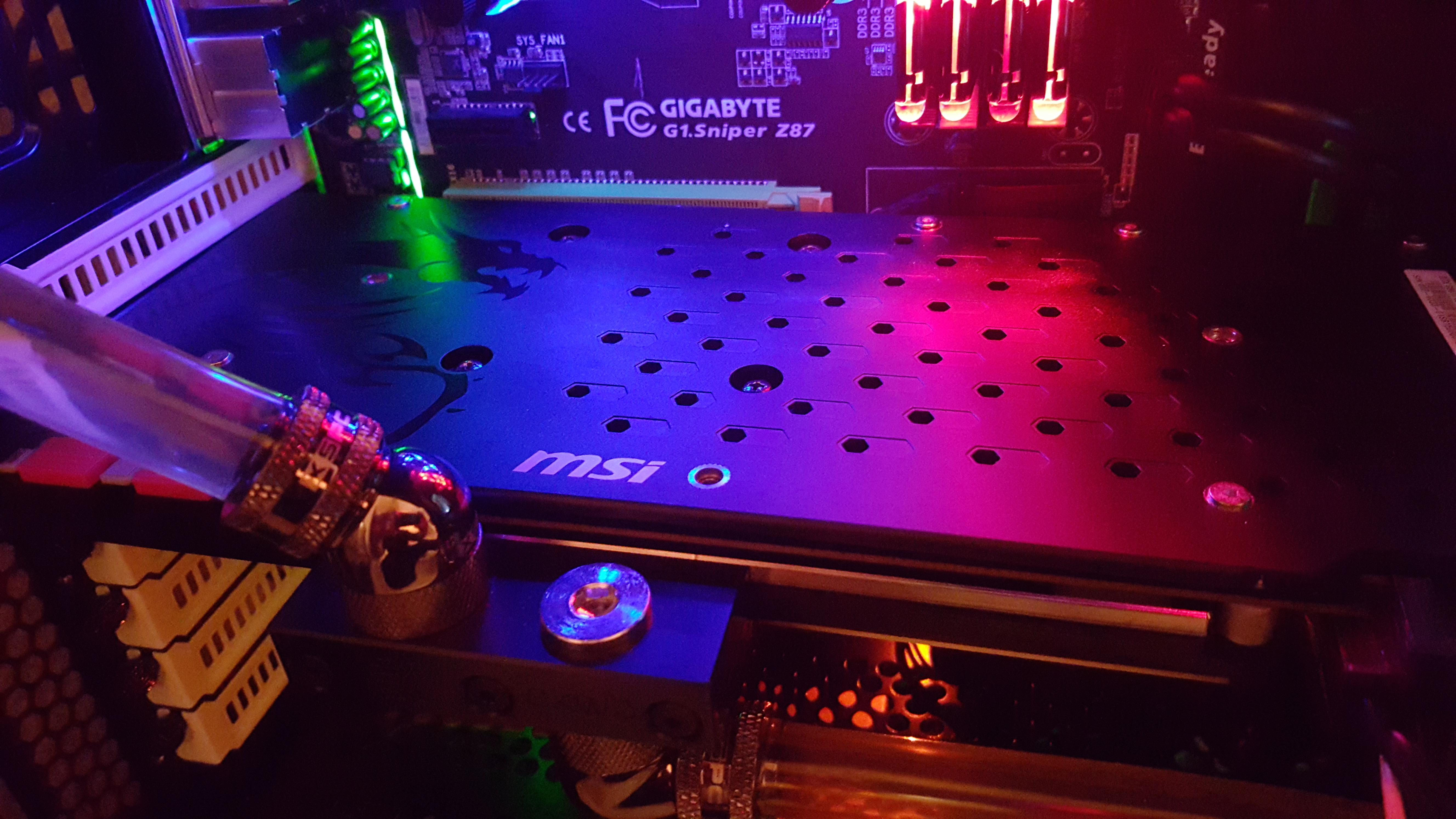

Ich habe vor kurzem meine MSI GTX980Ti6G mit dem gleichen Waterblock von EKWB ausgestattet und mir die vernickelte Backplate bestellt. Leider hat die Backplate bei mir ein "surren" verursacht und der PC ließ sich mit der montierten Backplate nicht hochfahren (Kurzschluss?). Der EKWB-Support war nett, wusste aber auch nicht Recht, an was es liegen könnte . Auf alle Fälle habe ich die Backplate zurückgeschickt und bekam sich auch gutgeschrieben.
Nun habe ich die original MSI-Backplate montiert. Dazu musste ich jedoch die langen Schrauben der EKWB-Backplate verwenden (habe ich nicht zurückgeschickt). Diese sind lang genug und passen dann auch in die Aufnahmen des EKWB-GPU-Waterblocks.
Allerdings musste ich die Schraubenöffnungen der MSI-Backplate ein klein wenig aufbohren.
Hat aber alles ohne große Probleme funktioniert. Ich bin zufrieden.
