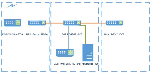

In der Zeichnung fehlt mir eine Info wo der N36L angeschlossen ist...

@snaxilian Die CPU im N36L ist immer unter 20% Last. Das NAS bzw. der Microserver sind normalerweise an dem DGS-1210-52 angeschlossen. Ich habe diese aber testweise auch an den beiden anderen betrieben.

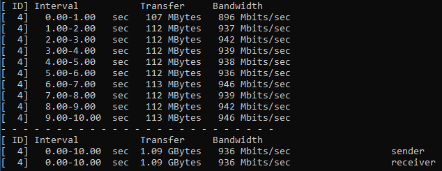

Ich hab's grad von meinem PC aus laufen lassen, während ein Backup mit 70 MBit auf den Microserver läuft (IPerf Server war der T430):
iPerf misst die Bandbreite vom Client zum Server. Also ist die Richtung PC (lesend) zum T430 (schreibend) netzwerktechnisch in Ordnung. Jetzt musst Du mal die Rollen tauschen, damit der T430 zum Client wird..

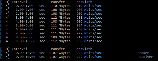

@puri Ich habe nun den Test mit meinem Notebook per GBit LAN am 1210-52 als Server und dem T430 als Client durchgeführt.
(Es läuft nebenbei immer noch das Backup mit 70 MBit im Hintergrund)
Also ist das Netzwerk nicht das Problem. Wie Du bereits getestet hast, auch nicht die internen Platten. Wenn man Virenscanner und Firewall (auch getestet) auch ausschließen kann, wäre mein nächster Schritt das Betriebssystem. Vielleicht mal mit einer anderen SSD/HDD den Server testweise frisch aufsetzen und direkt testen. Falls das Problem noch besteht kannst Du zumindest ohne größeren Aufwand Deine alte Installation schnell wiederherstellen..
