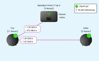

Bitte auf dessen Web-Oberfläche gehen, dort findet sich eine Grafik mit den Pfaden und den ausgehandelten Geschwindigkeiten, vielleicht oben rechts die verschiedenen Ansichten durch blättern. Die bräuchten wir.

Die Übersicht der Telekom Geräte wie erfragt:
Leider ist es mir nicht möglich gewesen den Keller SHW, mit dem der Homeserver verbunden ist, direkt mit dem Router zu verbinden. Ich denke mal es hat mir der Entfernung zutun, da der Flur SHW näher zu dem Keller SHW ist als der Router.

Speed Home WiFi (Wi-Fi 5) oder Speed Home WLAN (Wi-Fi 6)? Wenn keiner der WLAN-Punkte mit dem Speedport verkabelt sind – keine Chance, das zu ändern? –, dann muss der eine WLAN-Punkt in der Mitte laufend umschalten, also von rechts nach links. Außerdem hast Du im WLAN eine hohe Latenz, die bei Datei-Übertragungen dann dazu führt … also mal mit iperf3 messen.

Beide Geräte sind Speed Home WLAN mit Wifi 6.
Es gäbe die Option die SHW untereinander zu verkabeln aber zum Router ist schwer und sehr aufwändig.
Der Router und der Flur stehen dabei in der selben Etage und nur einen raum entfernt, allerdings mit einer dicken Wand dazwischen. Hingegen der Keller SHW eben eine Etage unter den anderen steht aber direkt unter dem Flur SHW.
allerdings muss ich dazu sagen, dass der Flur SHW nur eine Signalqualität von 41% hat und der Keller SHW von 61%. Da weiß ich aber nicht wie aussagekräftig das ist in der Telekom Übersicht.
Die Latenz muss ich dann hinnehmen, aber eventuell kann man ja die Geschwindigkeit erhöhen.
Ich werde das mal messen, danke.
Alleine das wird etwas bringen, je nachdem welches Gerät von wo wohin Daten übertragen will.
Wenn es nicht zu viel Aufwand ist, dann mach das. Auch falls es das aktuelle Problem nicht (vollständig) lösen sollte.
