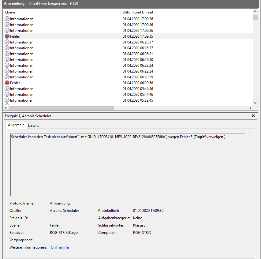

Ich nutze Version 2020 von Acronis True image. Seit kurzem, genauen Zeitpunkt weiß ich nicht, macht das Programm keine geplanten Backups mehr. Beim ersten Auftreten hatte ich ein wenig gesucht und dabei folgendes gefunden:

"Zugriff verweigert" hört sich doch weder nach einem Fehler im Dateisystem noch nach nicht ausreichendem Platz an.

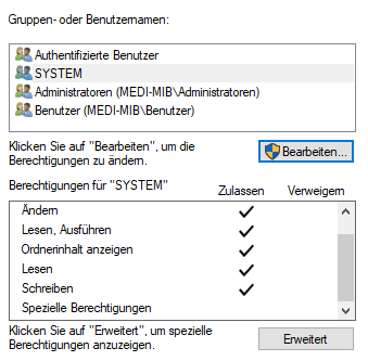

Edit 2: Er läuft unter SYSTEM. Würde mich wundern wenn mein Benutzerkonto da andere höher privilegierte rechte hat. Hab dahingehend aber auch nie eingriffe vorgenommen. Is alles Windows 10 standard.

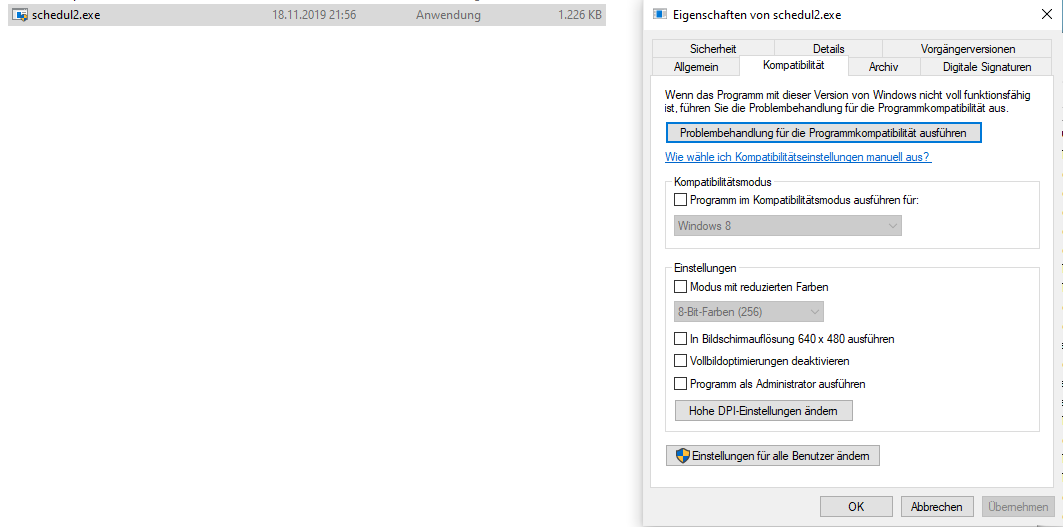

Sollte da dann ned n Haken drinnen sein das es als Admin ausgeführt wird? Zumindest das icon verrät mir doch das ich die Exe als Admin ausführen muss oder?
Andernfalls wende ich mich wohl wirklich an den Support.
Ne, der Haken hat da keine implizite Bedeutung.
Ist er gesetzt, und du würdest Doppelklicken, und dein Nutzer ist gerade kein Administrator bzw. nicht "privilegiert", dann würde die Nachfrage kommen, ob du es wirklich willst (also Administrator ist nicht zwingend privilegiert, wenn Benutzerkontensteuerung aktiv ist, dann hat er ja auch erst mal nur eingeschränkte Rechte)
Umgekehrt, wenn es mit einem Benutzer gestartet, der bereits privilegiert ist (und SYSTEM ist es), dann entfällt die Nachfrage.
Zumindest sollte das so sein :-)
Das Häkchen ist im Grunde nur für Anwendungen, die selbst nicht "wissen", dass mittlerweile explizit nach privilegierten Berechtigungen "gefragt" werden muss. Es ist das gleiche, wie ein Rechtsklick und "Als Administrator starten". Deshalb auch im Reiter "Kompatibilität". Und ja, kann auch für andere Fälle interessant sein...

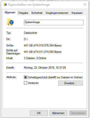

ich könnt mich grad selbst ohrfeigen oder MS für sein Onedrive mist ....
Ich denke damit is alles gesagt. System hat da zwar Vollzugriff drauf
Aber mit nem von mir nicht gesetzten Schreibschutz kann das nix werden. Der Ordner war aber auch nie von mir zu Onedrive verlinkt oder sowas.
PS: Ok, trotz des Schreibschutz wirrwar da macht er das backup des Musikordners planmäßig. Scheint also kein Problem zu sein. Werd ich trotzdem ändern und warte noch morgen das normale Backup ab.
EDIT 2 , klar macht er das, is ja n neuer ordner wo das gemacht wird.... es is zu spät.... XD
Deinen Real-Namen und die E-Mail-Adresse kannst du gerne zensieren :-)
Schreibgeschützt bedeutet nur, dass einige Dateien/Ordner das Attribut R für Read-Only haben. Ein Einfluss auf das Backup ist dabei nicht zu erwarten. Wenn du das genauer sehen willst, sowas geht über die Kommandozeile schneller finde ich. Einfach in dem Ordner D:\SystemImage auf der Kommandozeile mal "attrib" ausführen, dann siehst du, welche Dateien ein R haben. Aber eigentlich bezweifle ich, dass Aconis damit selbst nicht umgehen kann.
Naja, in den anderen Ordner hat ers vorhin planmäßig gemacht. Ich hab jetzt trotzdem nen neuen Ordner angelegt und das Backup angepasst. Werde nun morgen mal abwarten. Wenn könnte ich mir nur nen Konflikt mit OneDrive vorstellen. Mal gucken was bei rauskommt.
