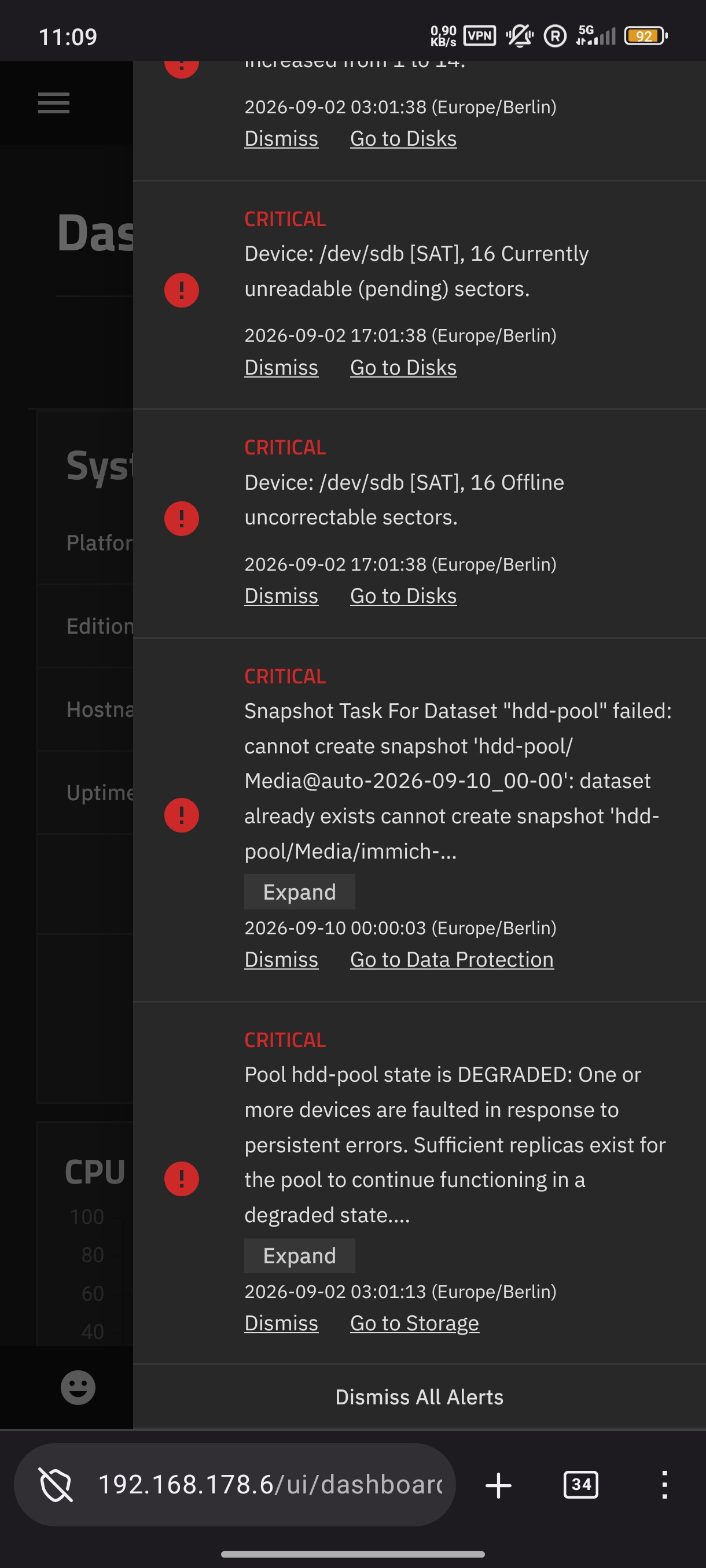

Hab mich aus dem Urlaub heraus mal auf meinen TrueNAS Server eingewählt und wurde mit folgenden Fehlern Begrüßt:
Da ich nochmal mit einem blauen Auge davongekommen bin, muss ich mich jetzt mal um eine vernünftige Backupstartegie für mein NAS kümmern.

Nochmal eine andere Frage. Ist "defekte" HDD noch zu retten? Wenn ich wieder zu Hause bin will ich sie mal an den PC hängen, neu formatieren und dann die Smart Werte nochmal auslesen. Oder kann man an den (für mich zumindest sehr spärlich beschrieben Fehlern) schon direkt sagen das da Hopfen und Malz verloren ist?
Wenn bei meinen NAS über die Jahre gemeldet wurde das der Datenträger defekt ist, dann war das so. Und selbst wenn das nur ein Desktop OS ist was das meldet. Der betreffende Datenträger gehört nicht mehr zu den vertrauenswürdigen Geräten. @Error_4o4
