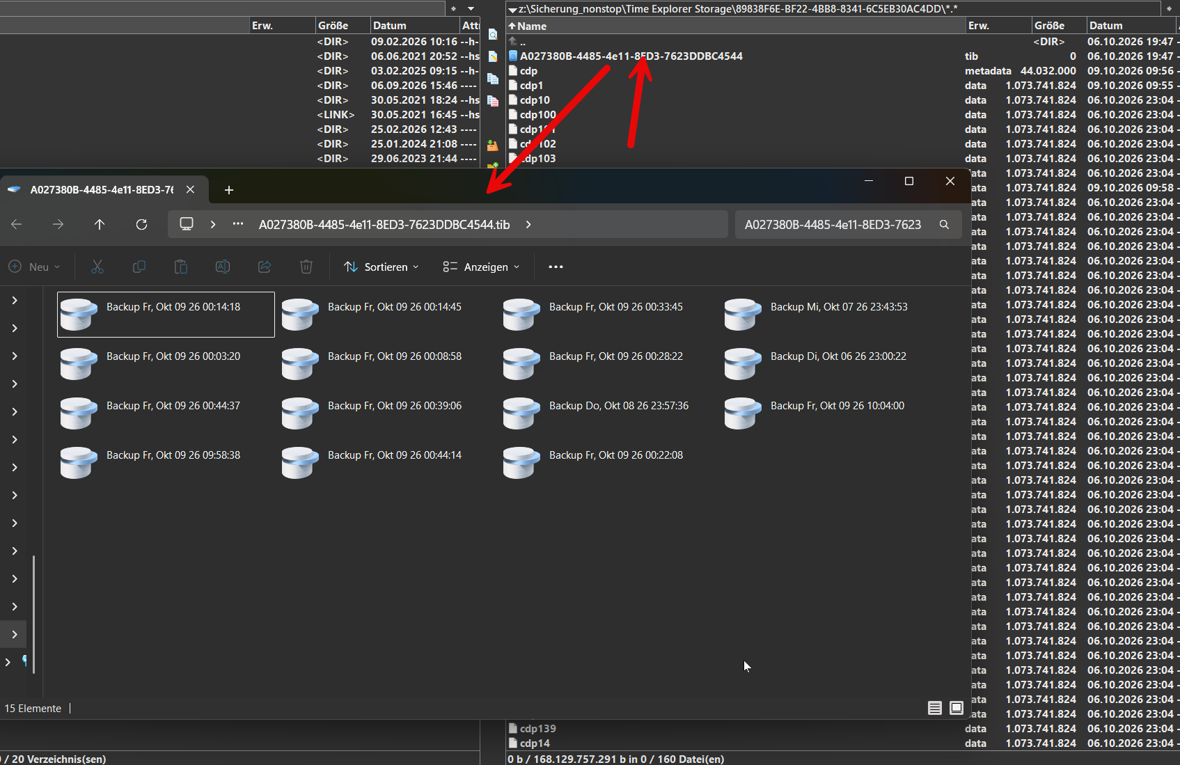

Du solltest dir erst mal klar machen, was eine Backupsoftware macht.
Entweder erstellt man damit ein Image des Bootdatenträgers (oder auch eines beliebigen anderen Datenträgers, macht Datenbackups bestimmter Ordner oder klont den Datenträger.
Ein Klon braucht logischerweise einen anderen Datenträger und kein NAS als Ziel.
Wenn ein NAS das Ziel ist, dann ist entweder Dateibackup oder ein Image (Datenträgerabbild) eines Datenträgers das was du brauchst.
Wenn du Ordner synchronisieren willst, dann wäre das bei Acronis eher mit Nonstop Backup möglich, wo laufend gesichert wird.
Ich habe das testweise mal gemacht mit C:\users\<mein-Windows-Profil> im 5-Minuten Rhythmus wenn der Rechner läuft in Richtung meines NAS.
Aber auch hier hast Du eine Sicherungsdatei als Ergebnis und keine Ordner und Dateien die am Ziel einfach rumlungern. Auf den Inhalt kann man mit Doppelklick auf den jeweiligen Snapshot zugreifen und sich dann im Verzeichnisbaum dort hinhangeln wo die gesuchte Datei oder der gesuchte Ordner liegt.
Wenn du auf der "Gegenseite" die Ordner und Dateien offen liegen haben willst, dann solltest du dich bei den Tools versuchen, die @boeck in Posting #4 genannt hat, ich mache so etwas mit dem Total Commander mit der Funktion "Verzeichnisse synchronisieren", das ist aber eine manuelle Angelegenheit.
