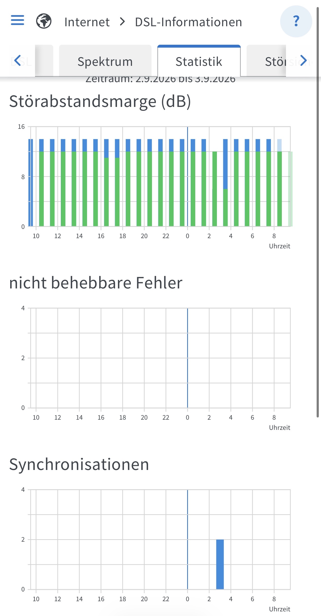

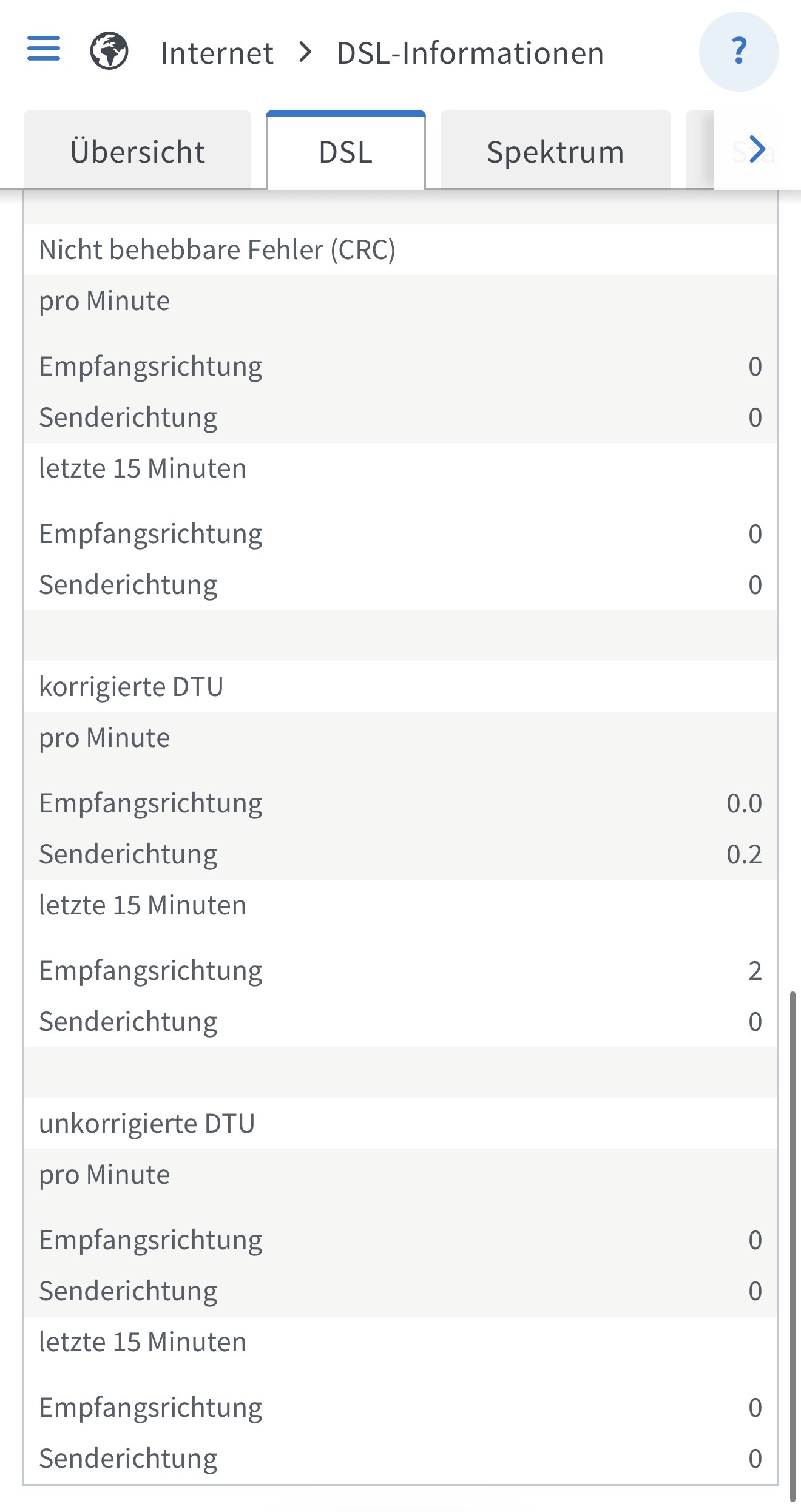

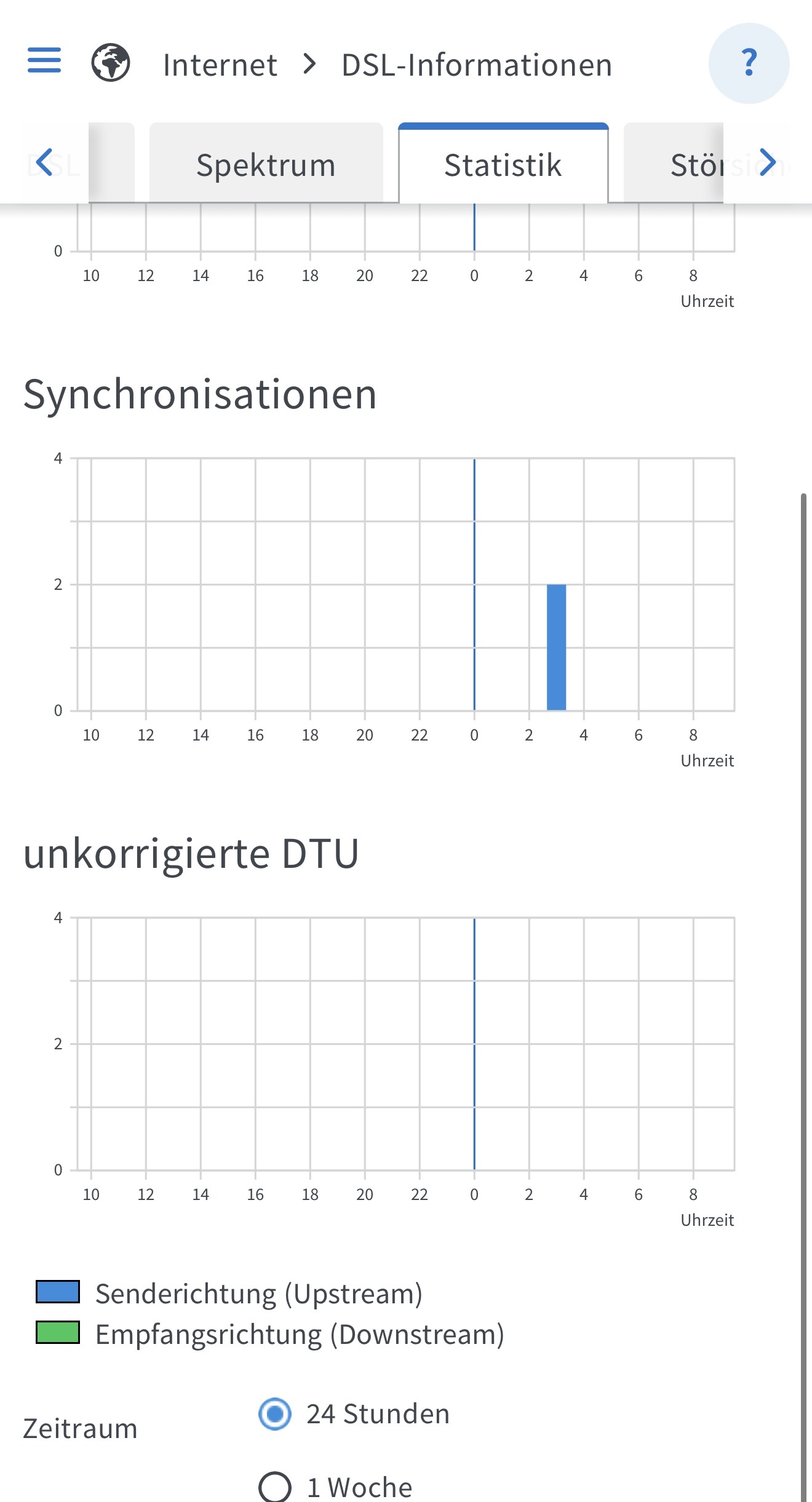

Anbei Bilder zu den relevantesten Dingen.
Man sieht in der Störabstandsmarge den Ausfall.
Tritt der Fehler auf, so sieht das in der Übersicht immer gleich aus.
Ich stehe aktuell auf dem Schlauch, was ich noch tun kann.
Auf Verdacht eine neue FB kaufen, ist mir anhand des Fehlerbilldes erstmal zu viel Aufwand.
Ich vermute was anderes als die FB dahinter.
Vielleicht weiß einer von euch mehr und kann mich bei der Fehlersuche unterstützen

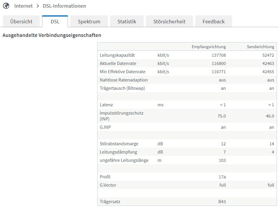

zwischen 3 und 6 Uhr ist das ServiceFenster für ASSIA / DLM
es kann sein das DLM versucht hier irgendwas zu regeln - was die 2 Resyncs erklärt
Bitte poste mal wie dein Sync aktuell ist, damit wir sehen, ob du auf einen DLM Rückfall Profil bist.

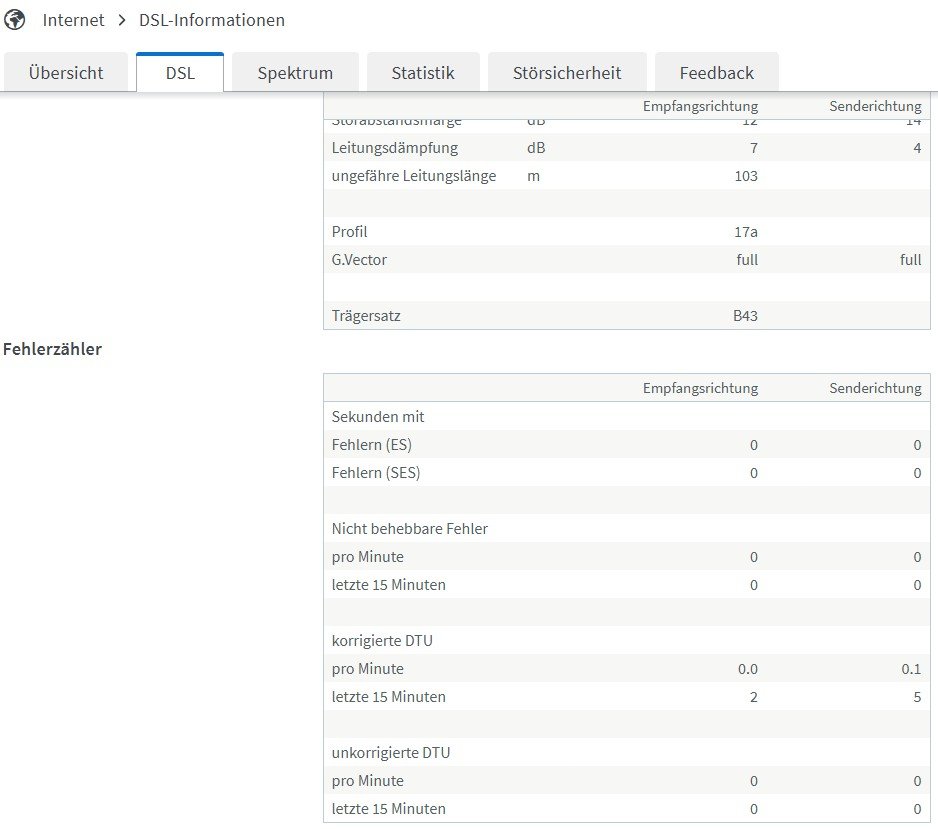

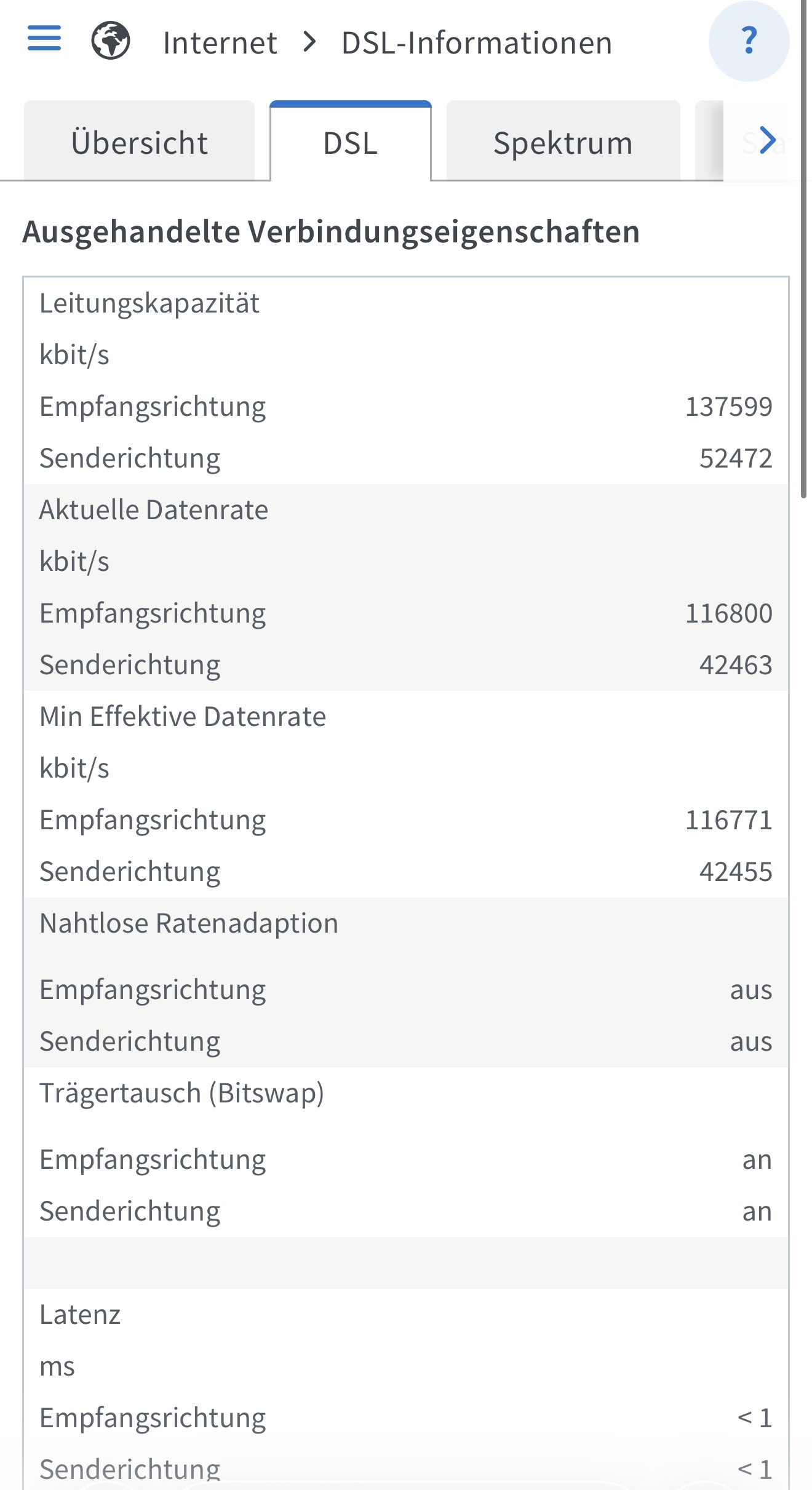

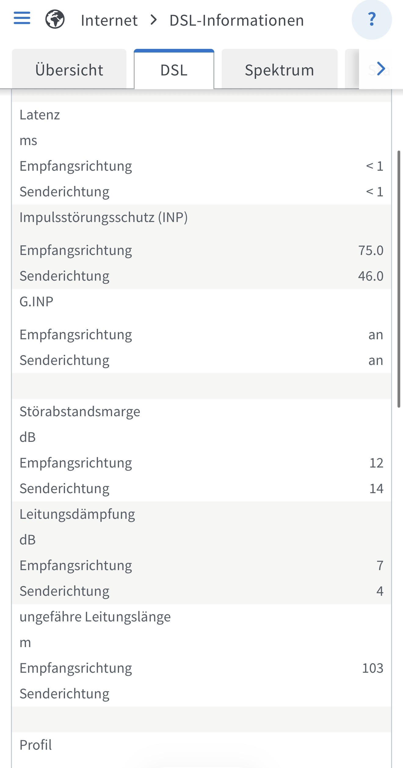

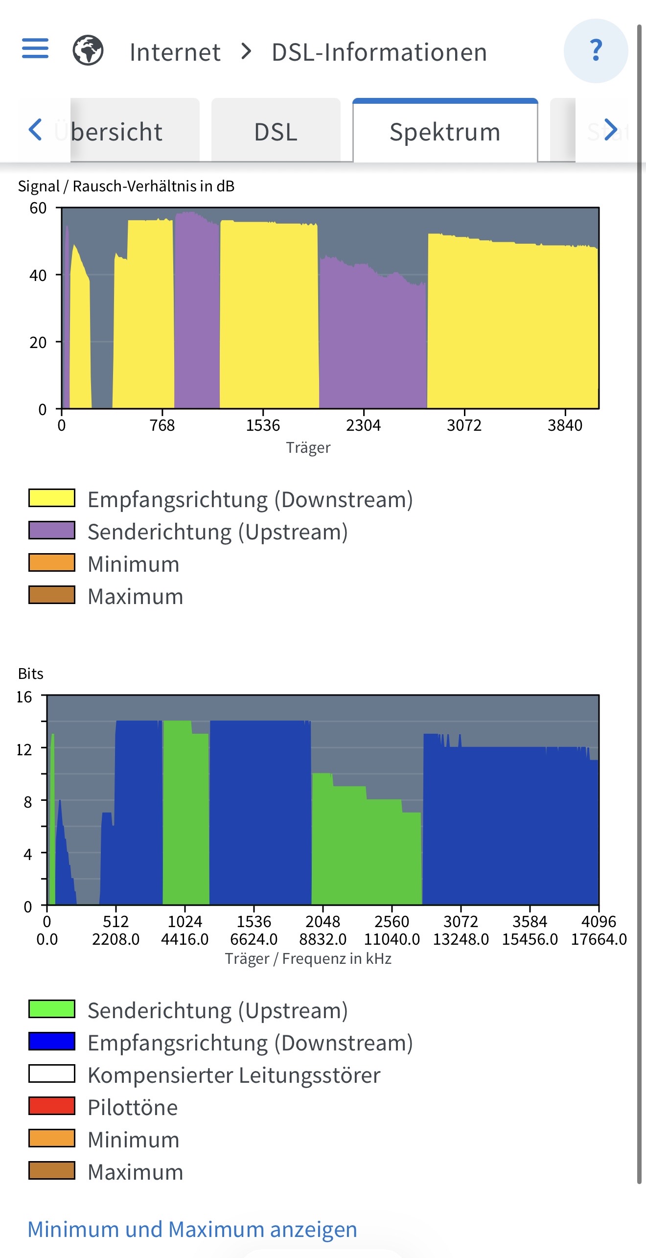

Kozack schrieb:
Welchen screen genau brauchst du, um das beurteilen zu können?
Die Informationen, die über den Fehlerraten normalerweise stehen , wo Datenrate, SNR etc etc steht, also die Synceigenschaften

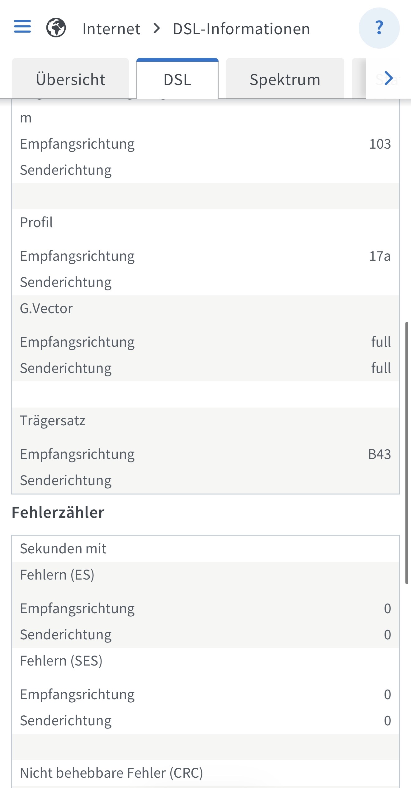

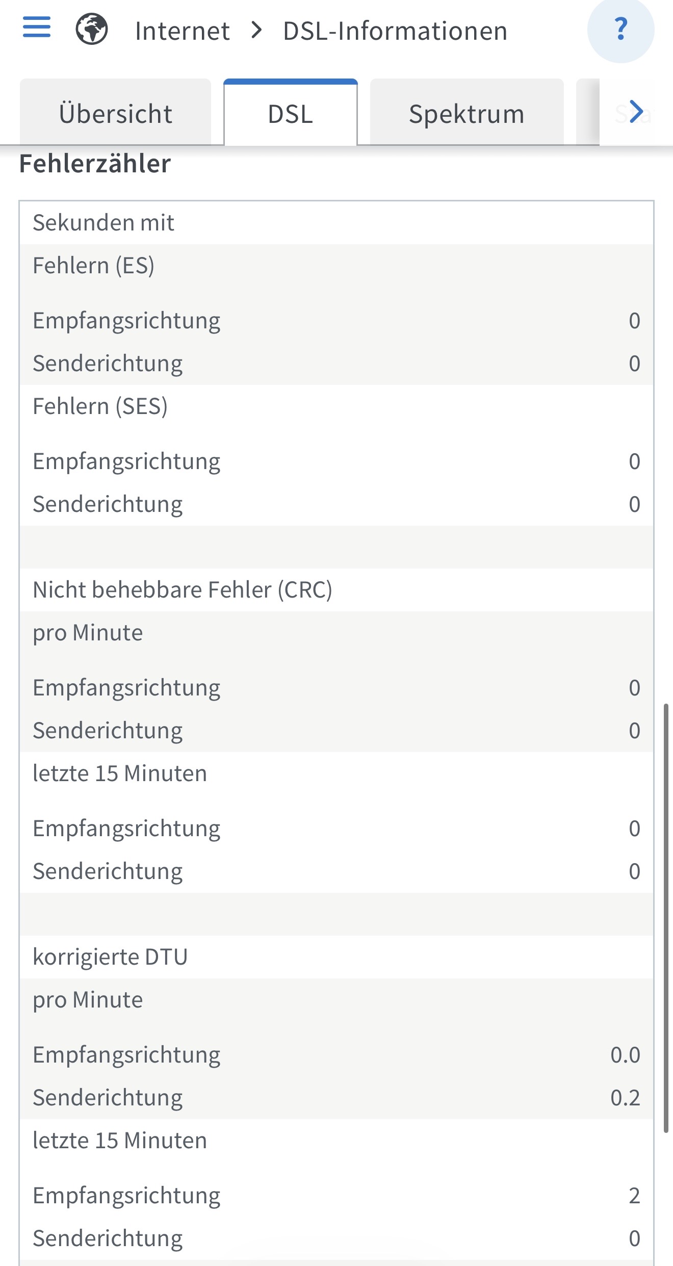

@Sebbi
FW ist 8.25
Bei der 7530 ax lässt sich bei der Störsicherheit nichts groß einstellen.
Das geht nur bei der größeren, soweit ich weiß

Die Dame an der Hotline sagte mir das mit der Bundesnetzagentur.

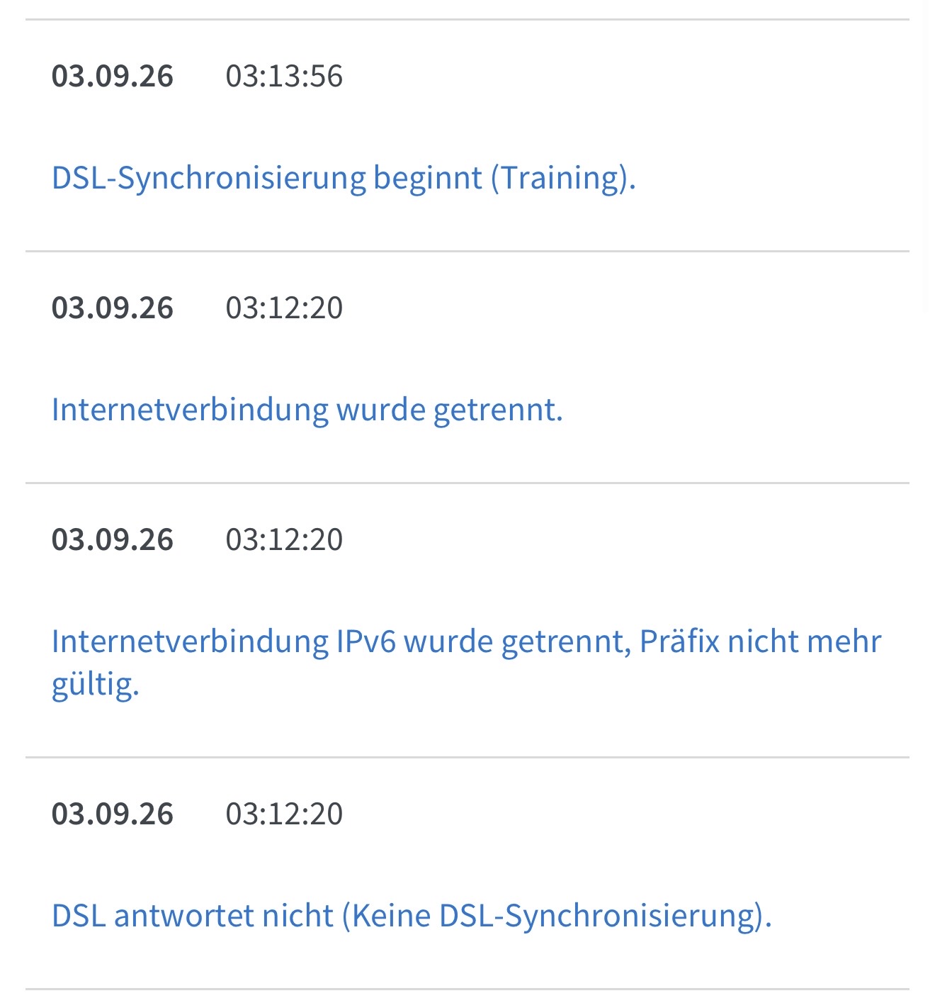

Was steht im Ereignislog für Internetverbindung? (System > Ereignisse > Internetverbindung)
Ist die Option Zwangstrennung durch den Anbieter verschieben in die Zeit zwischen x- y Uhr aktiv? (Internet > Zugangsdaten > Internetzugang > Verbindungseinstellungen) Die Option ist theoreitsch nicht mehr notwendig, bei den zwei DSL-FBen in der Family ist die Option noch gesetzt und es gibt keine Probleme damit, DynDNS wird sauber aktualisiert und Site2Site über WG wieder sauber aufgebaut.

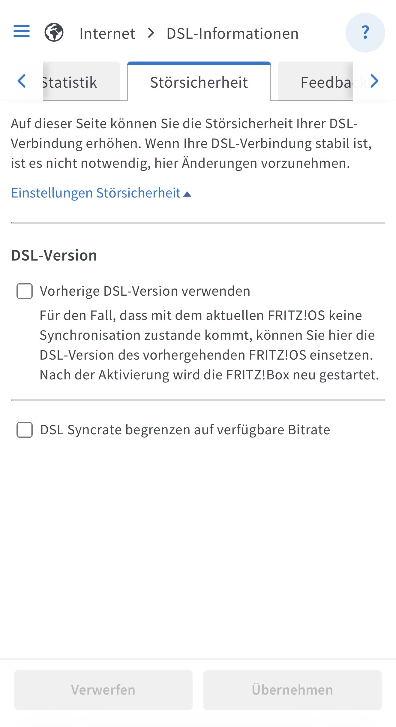

Die Störsicherheit kann ich sowohl bei der 7530 (alles in der Mitte) als auch 7590 (alles auf max Perf.) einstellen.
@CubeID
Nein, es ist keine Trennung eingestellt.
Steht auf "dauerhaft halten".
Und ein Bild bzgl. Störsicherheit.
Wenn dich die Trennung nachts nicht stört mal damit probieren, ggf. kommst du dem Resync vom DLM damit zuvor? 🤷‍♂️
Ich vermute, dass die Ursache bei dem liegt, was @Sebbi in seinem Beitrag #5 schon geschrieben hat.
Ggf. kann man mit der Technik-Hotline auch einen manuelle Leitungsoptimierung durchführen lassen.
