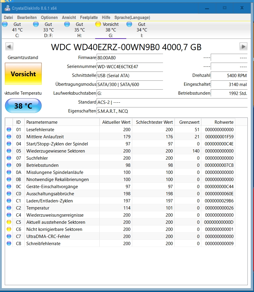

Das Laufwerk G ist eine Backup-Festplatte WD My Book 4TB. Hiewr wird die Sicherung drauf gespeichert.
Die scheint im schlechten Zustand zu sein. Füge dazu ebenfalls ein Bild der SMART-Werte ein.
Für Systemabbilder muss das Sicherungslaufwerk in Ordnung sein. Da bei Systemsicherungen um sehr große Images erstellt werden, können z. B. defekte Bereiche auch der Sicherungsplatte eine zukünftige Wiederherstellung verhindern.
Die Meldung von Paragon deutet darauf hin, dass eben die Sicherung auf defekten Bereichen der Festplatte liegt.
Anbei die Smart-Werte.
Die Festplatte My Book Desktop 4TB USB 3.0 habe ich am 25.02.2016 gekauft.
Garantie ist ja abgelaufen.
Vor dem erstellen der Smart-Werte habe ich die FP über Windowes reparieren lassen.

Wenn ich mir die Festplatte so ansehen dann ist nicht die Komprimierung dein Problem sondern die defekte Platte. Die Komprimierung funktioniert einwandfrei.
