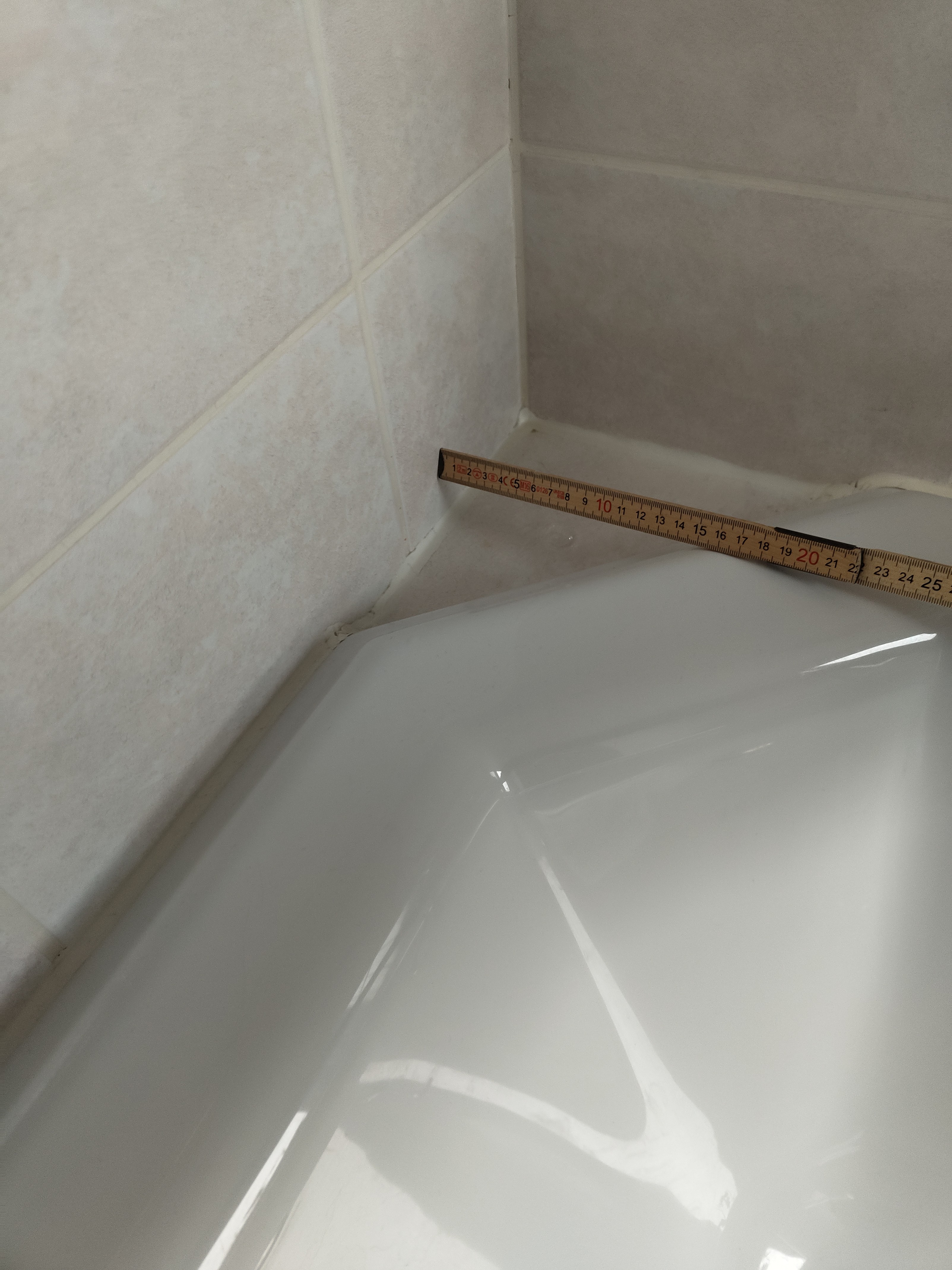

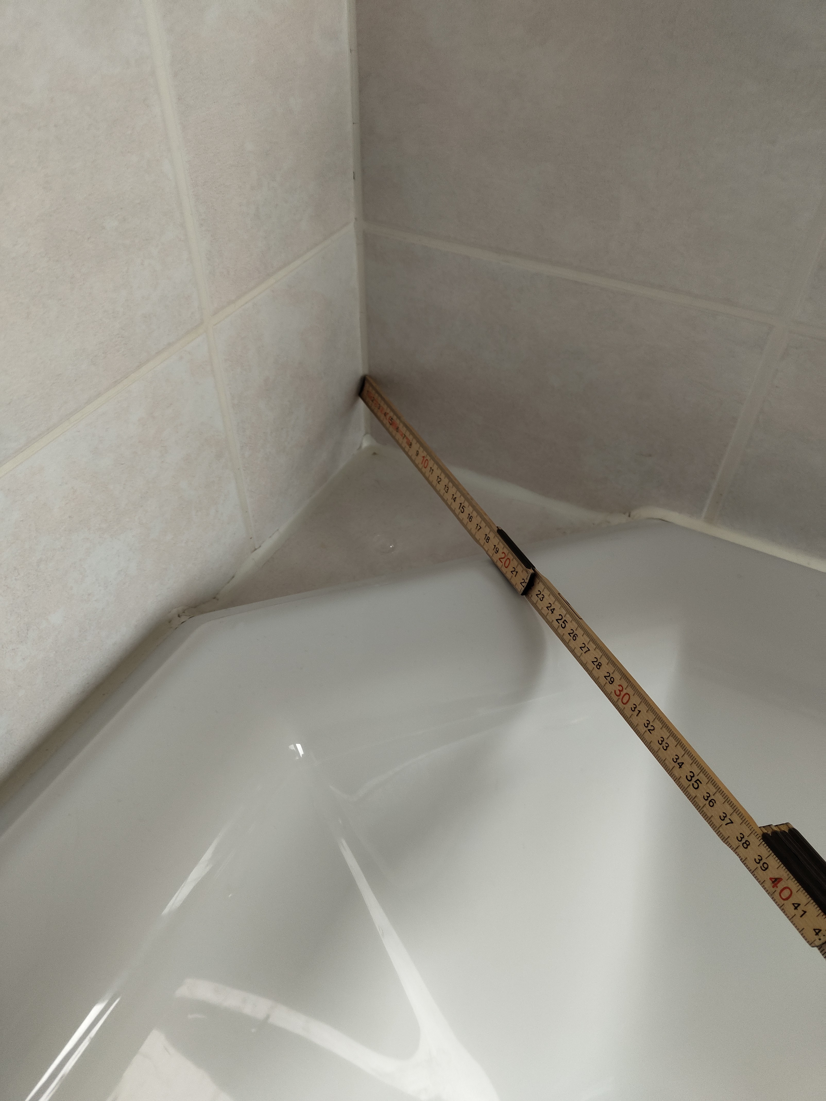

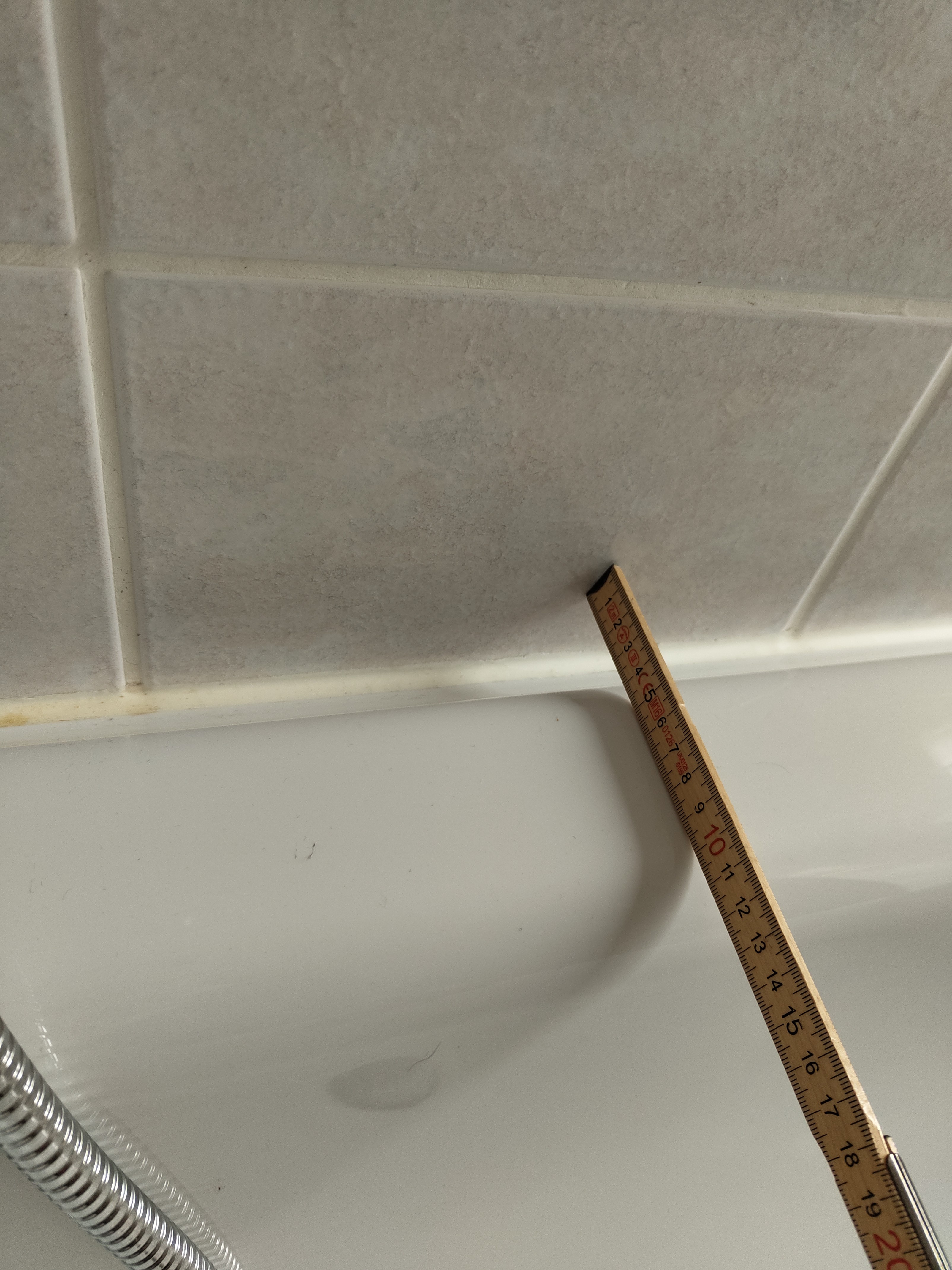

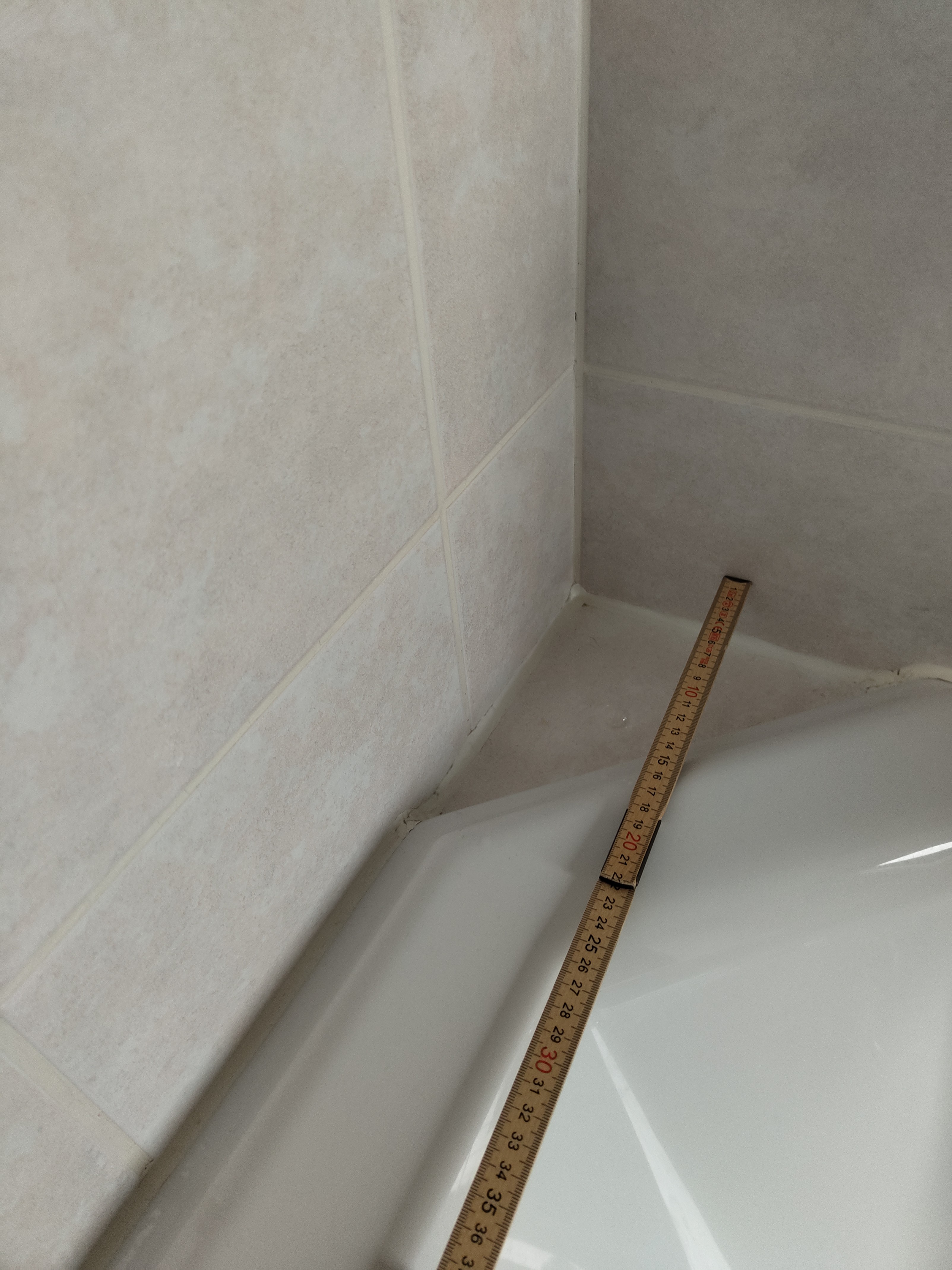

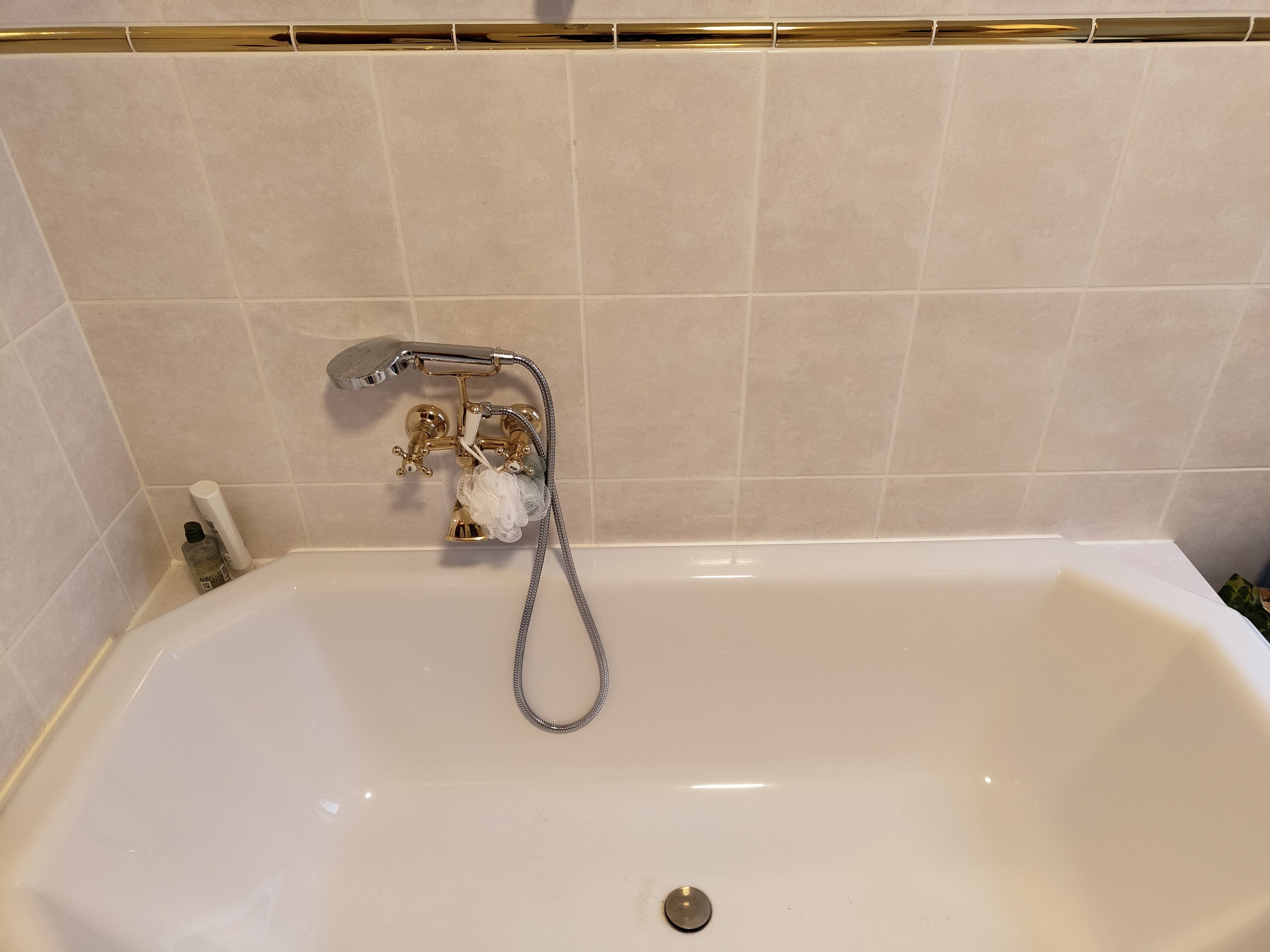

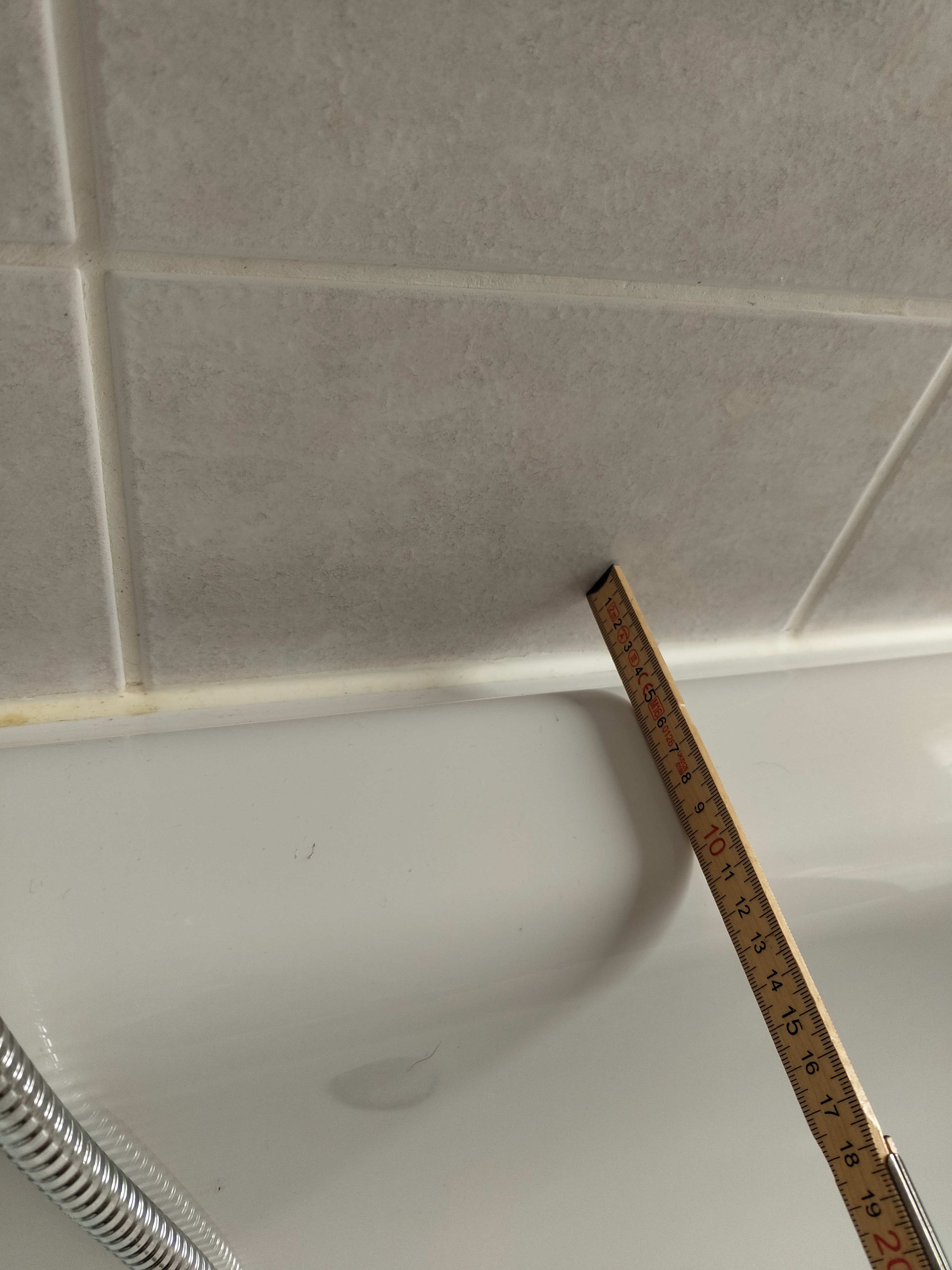

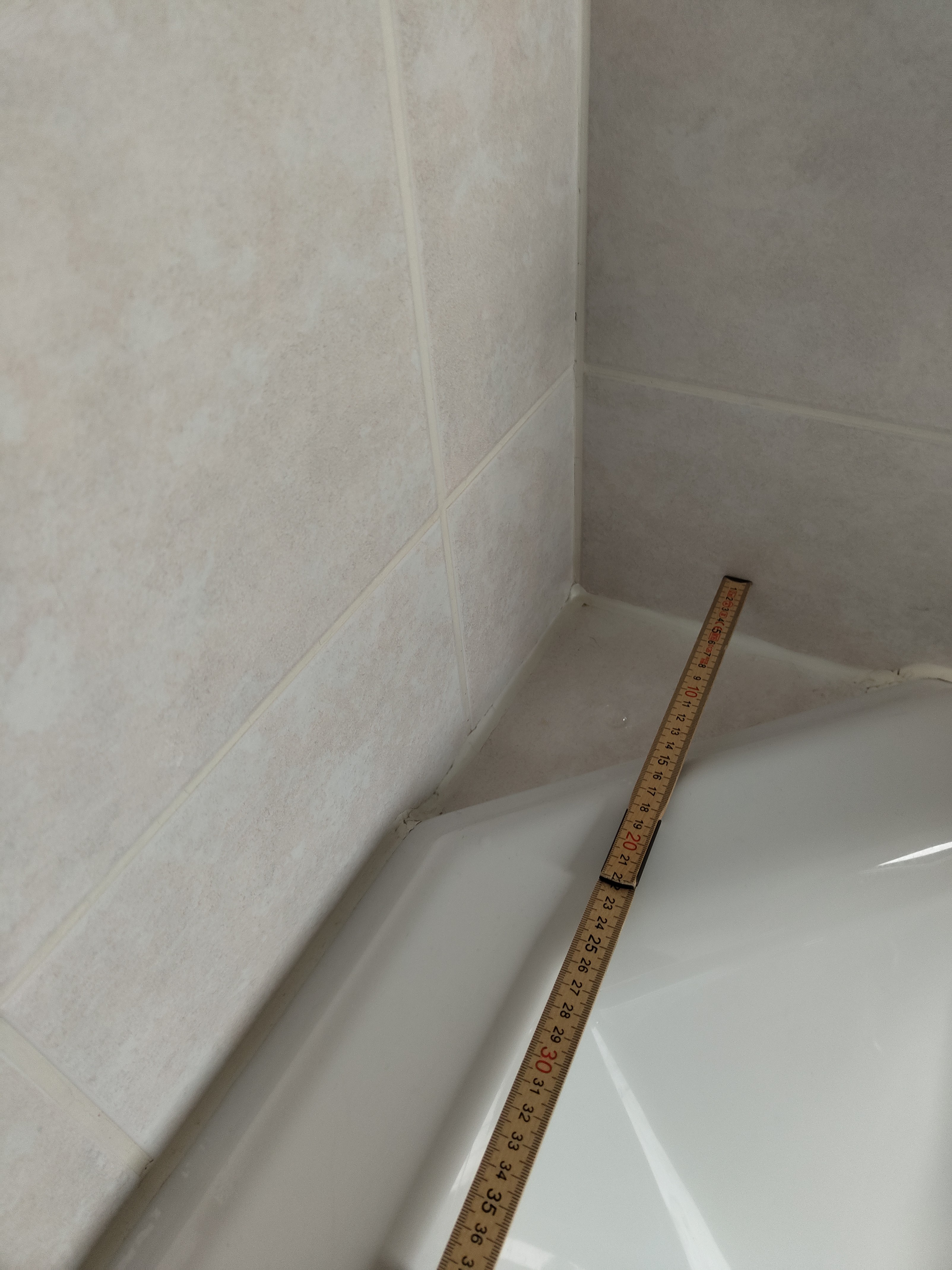

Ich möchte meine Badewanne als Dusche umfunktionieren. Problem ist nur diese blöde Lücke zwischen Wand und Wanne und die Ecke wo sich jetzt schon immer wasser Sammelt.
Hat jemand eine Idee was man dort am besten nimmt um das gut und günstig abzudichten bzw. das Wasser abzuleiten?
Maße sind auf den Bildern
Danke!

Du kannst da mit etwas Styropor, Farbe, Modellbau - Wasser und ein wenig Fantasie eigentlich ein richtig hübsches Strand - Diorama basteln.
EDIT: Oder 2-Komponenten-Epoxydharz, falls du es etwas tiefer möchtest.
Eigentum oder Miete?
Wenn Eigentum könnte man die Lücke mit 2K-Harz auffüllen.
aber so ganz einfach wird das wohl auch nicht.
Mit einer Platte (diese unterlegt) und mit Silikon abdichten würde ich nicht unbedingt machen, falls das Ganze undicht wird, gammelts da drunter vor sich hin.
Das wäre aber eine mehr oder weniger reversible Möglichkeit.
Alternativ könntest Du einen Duechvorhang in U-Form aufhängen, der die Ecken ausspart.
etwas in der Art:
Mit dem Harz echt gute Idee, danke!
