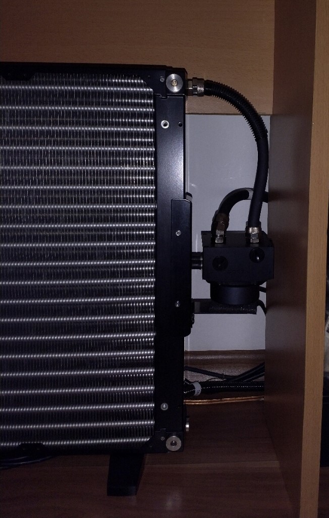

Mein Bauplan im Kopf sieht mit dem Zeug so aus, dass ich fast alles drüben im Keller an bzw. auf der MO-RA verbaue. Einzige Ausnahme wäre die high flow NEXT, dazu gleich mehr.
>> Ich würde also den Radiator mitsamt Lüfter, AGB und Pumpe(n) über eine Eigenkonstruktion an die Wand anbringen (mit genügend Abstand nach hinten wegen Luftfluss).​
>> Die aquaero 6 LT würde ich auf der oberen Kante der MO-RA anbringen.​
>> Die vier High-Speed-Varianten der NF-A20 würde ich logischerweise ebenfalls mit der aquaero verbinden und steuern (wobei die gemäß Vorhaben/Ziel Nr. 2 eh den Großteil der Zeit auf "Gib Stoff!" laufen werden, aber egal...).​

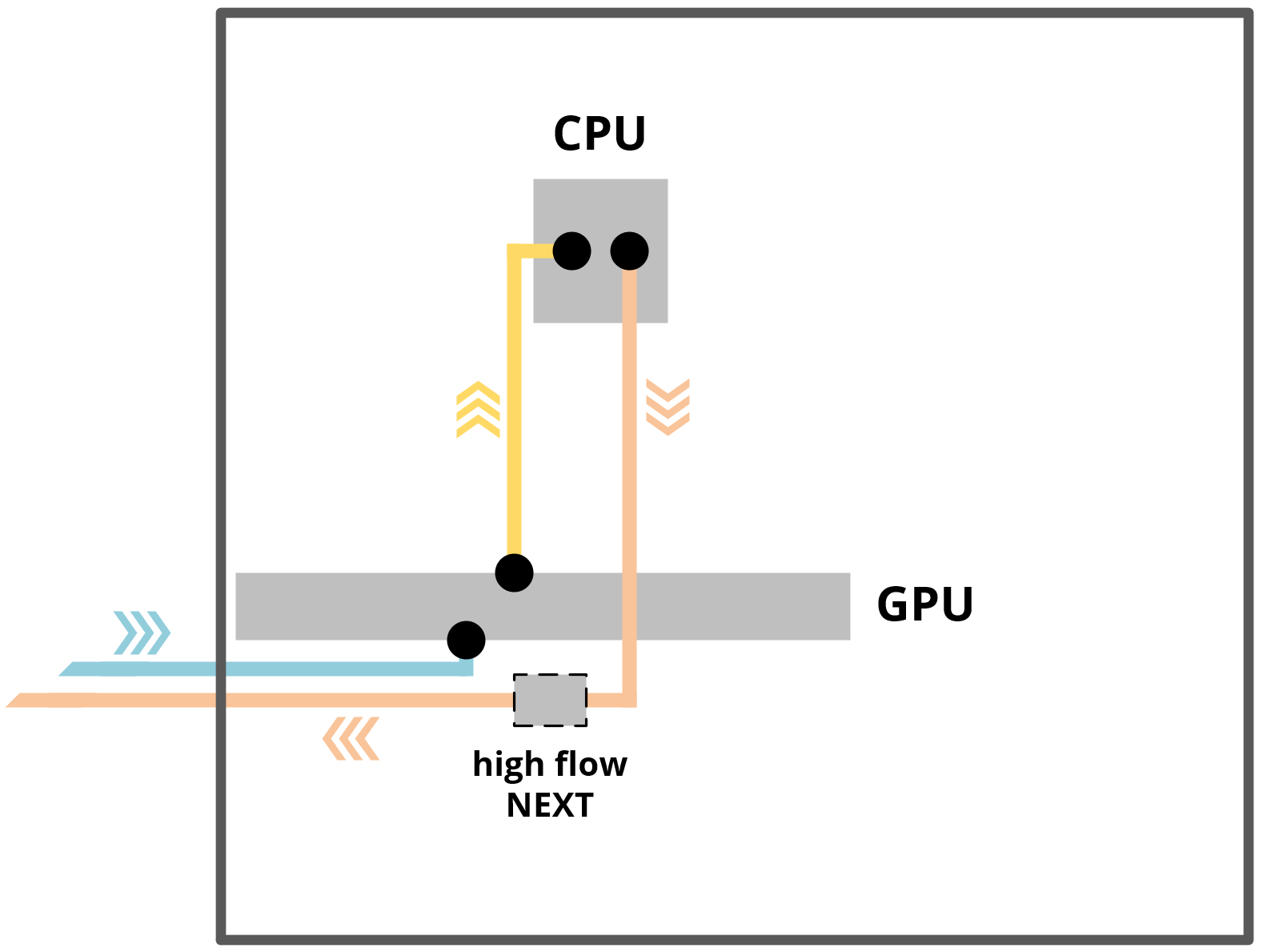

Den high flow NEXT möchte ich gerne im(!) PC haben. Gedankengänge dabei:
>> Die D5 NEXT direkt am Radiator macht ja auch schon Durchfluss- und Temperaturmessung.​
>> Ich hätte aber gerne eine weitere Messung an anderer Stelle im Kreislauf.​
>> Das ist nicht zwingend notwendig, soweit ich das als WaKü-Noob rauslesen kann, ich würde es trotzdem gerne machen.​
>> Positionieren würde ich sie direkt nach CPU und GPU, also zum "wärmsten Moment", die Daten würde ich einfach gerne aus Interesse abgreifen.​
>> Darüber hinaus hätte ich vor allem aber gerne "vor Ort" im Gehäuse eine Anzeige über genau diese zwei Parameter.​
>> Die D5 ist/sind ja drüber im anderen Raum, sehe ich also nicht und aquasuite ist auch nicht dauerhaft im Vordergrund.​

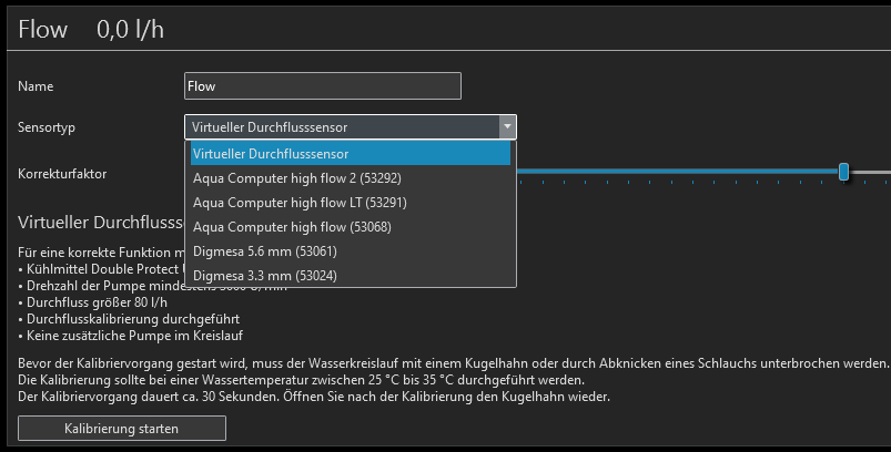

Den virtuellen Durchflusssensor der D5 Next kannst du vergessen. Der ist ungenau.
Am Radiator sollte eine Quadro reichen, aber wenn die Aquaero schon da ist...

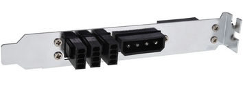

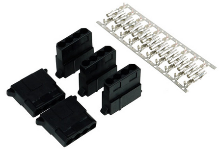

Einziges Problem wären dann noch der Molex- und SATA-Strom, ersteres für die aquaero, letzteres für die Pumpe(n). Habt ihr da Ideen? Notfalls würde ich noch einen SATA-Stromstecker direkt vom Netzteil des PCs ebenfalls rüberführen und drüben dann direkt adaptieren/splitten in jeweils 1x Molex (aquaero) und 1-2x SATA (D5). Wäre für mich auch in Ordnung, sofern ich nichts löten muss und der SATA-Stromstecker am Stück durch eine 25er oder 30er Bohrung durchpasst. Aber vielleicht habt ihr ja noch eine elegantere Idee. 😉
Genau die Stromdurchführung vom PC-Netzteil aus würde ich empfehlen, damit die Pumpe immer an ist wenn der PC an ist aber sonst nicht unnötig Energie verbraucht.
Aber die Verbindungen bitte löten - das ist nicht schwierig und ohne löten sind die Verbindungen zuverlässig scheiße - glaub mir, ich habe mir auch schon den Aufwand sparen wollen.
Die einzige akzeptable Alternative wäre sauber crimpen und dann Lüsterklemmen. Lüsterklemmen ohne crimpen sind auch scheiße.
Und das Kabel nicht zu dünn wählen - bei zwei Pumpen gehen da ein paar Ampere durch und 12V sind jetzt nicht so viel, da wird aus ein wenig Widerstand schnell ein höherer vdrop.

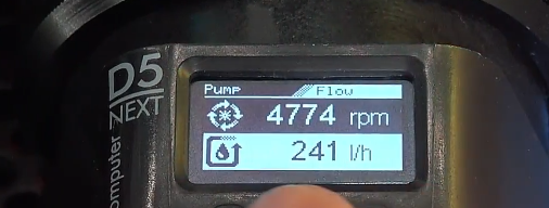

Nur, die D5 Next ist Geldverschwendung. Du siehst nichts davon und für deinen Einsatzbereich hat sie keine Vorteile außer dem integrierten Tempsensor, wohl aber einen Schwung Nachteile. 2 normale D5 Pwm tun es auch. Dazu ein normaler Temperatursensor für in den Kreislauf.

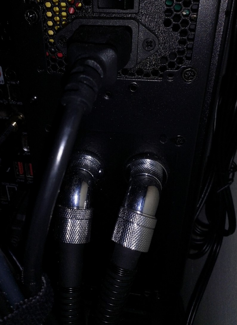

  • Aqua Computer Gehäusedurchführung über Slotblende mit zwei Verbindungen G1/4 und Kabeldurchführung
Da würde ich eher die von Watercool nehmen oder aber selber bohren.
Billig wäre es, eine Molex-Verlängerung (nicht Sata-Strom, der ist für weniger Strom ausgelegt und der Stecker ist anfälliger) durch die Wand zu legen. Besser wäre sowas. Auf der anderen Seite kannst du dann Kabel formen wie du willst.

Im Grunde unsinnig, weil in einem seriellen Kreislauf der Durchfluss überall gleich ist. Aber du hast ja nur einen DFM. Wo der im Kreislauf positioniert wird, ist dann egal.
So weit so gut, dann solltest du dir trotzdem noch einen Tempsensor für die kalte Seite einplanen.

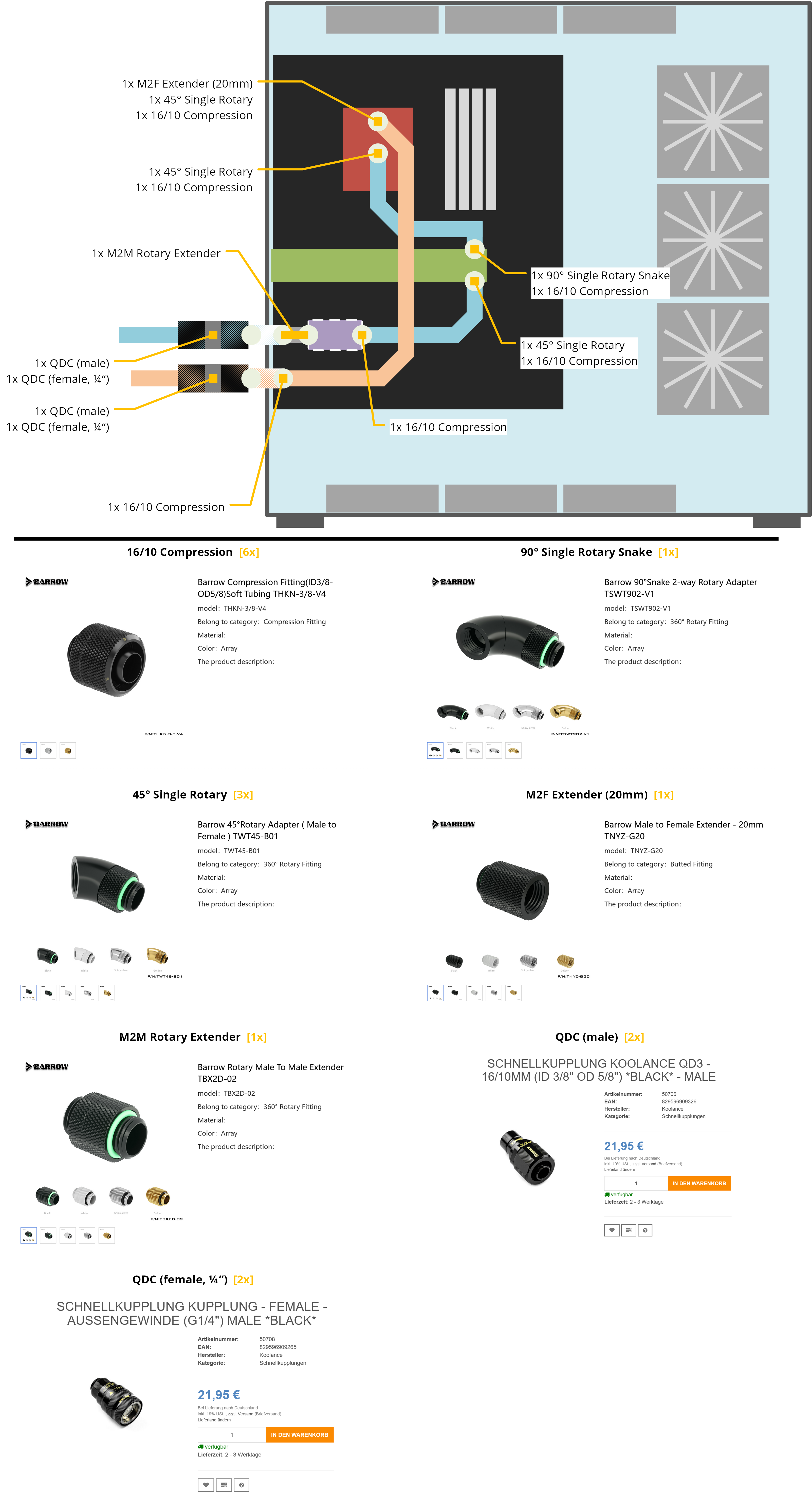

Damit kommt eine Anschlussfrage: Kann man beide Arten mischen?
Ja. Der ideale Punkt für den Übergang ist die Gehäusedurchführung.

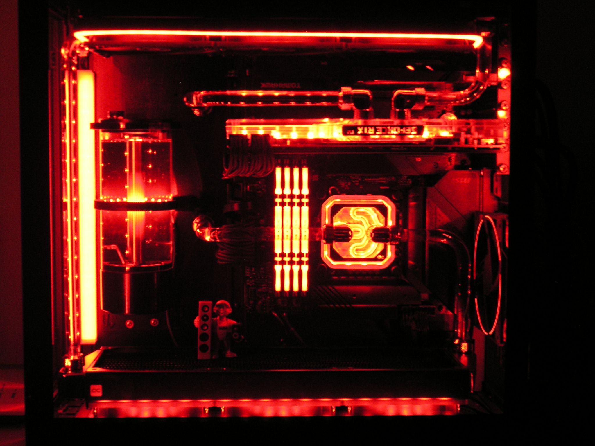

Ich zeig dazu einfach mal mein EVO her:
Oben und unten ein 360er X Flow, ansonsten wäre mir das wohl zu leer geworden. Da musst aber du wissen was du im Gehäuse sehen willst und wie die Verrohrung aussehen soll.
Rein kühlungstechnisch reicht auch der MoRa, dennoch helfen die 2. 360 ein wenig mit und ich kann den Rechner auch ohne externen Radiator betreiben, falls notwendig da die 1. Pumpe im Rückraum unter dem Netzteil sitzt.
Die 2. Pumpe hängt dann am MoRa welcher über die 2. Netzteilabdeckung (wurde ausgetauscht gegen eine passend gemachte Platte) verbunden ist:
Vielleicht hilft es dir ja ein bisschen ...

[...] Übergang zwischen Softtube und Hardtube machen [...]
Jupp, das hätte ich wenn dann an der Slotblende vorgesehen. Aber gut zu wissen, dass beide Varianten in einem Kreislauf existieren dürfen.

[...] vor und hinter CPU- und GPU-Kühler jeweils einen QDC [...]
Danke auch dafür schon mal! Die Fragen würde ich dann sowieso auch noch stellen, wenn alles soweit steht, aber nehme ich auch so gerne im Voraus mit als Tipp.
Ich möchte nicht billig, ich hoffe, dass sich das nicht so anhört.
Aber um auch an die Antwort von/an @Rickmer anzubauen: SATA-Strom reicht nicht aus? Wieviel zieht denn eine einzelne D5? Die aquaero dürfte in der Rechnung vermutlich eher zweitrangig sein.
Molex zu SATA? Ich habe da nur noch die "Feuer und Verderben"-Bilder im Kopf, wobei das auch billige Adapter waren, bei denen der ganze Kabelstrang über Molding stupide mit Plastik zugegossen wurde. Die Molex-SATA-Adapter gibt's ja auch in "gut".
Das sieht schon ziemlich nett aus mit dem XLR als Basis. Aber das heißt wieder Löten... ach verdammt...
Ich muss was finden, dass ohne Löten auskommt und kein Gepfusche bzw. billig ist. Mir fällt in meinen Kreisen niemand ein, der das macht oder das Werkzeug dafür rumliegen hat.
Sinusspass schrieb:
Nein, die [D5 NEXT] misst keinen Durchfluss.
Ehm, okay? Tut sie nicht? Dann blicke ich die Anzeige auf dem Herstellervideo nicht, was den unteren Wert wie zu sehen ja sogar noch als 'Flow' deklariert:

Moment, wenn eine (oder vielleicht auch zwei) D5 direkt nach Radiator und AGB hängt/hängen, dann ist/sind die doch mit ihrem integrierten Temperatursensor an besagter kalter Seite, oder bringe ich da was durcheinander?
Die high flow NEXT würde ich ja in meiner bisherigen Vorstellung wie gesagt nach der GPU schalten, also wo der wärmste Punkt erreicht wird.

@PCTüftler: Ist das außen auch eine D5? Wie hast du die stromtechnisch versorgt? Direkt vom PSU mit SATA nach draußen?
Deine MO-RA steht ja direkt neben dem Rechner, so sieht es für mich auf dem Bild zumindest aus. Also auch nicht wirklich viel weniger Wegstrecke als bei mir durch die "dünne" Wand durch.
iSource schrieb:
Ich bin davon ausgegangen, dass die Sensoren bei Aqua Computer besser als die von bspw. Barrowch und Koolance sind. Hmmm... 😕
Sind sie auch, Igor hatte dazu auch mal ein Review gemacht.
Das Problem ist, dass die D5 Next einen 'Software' Sensor hat -> das ist lediglich eine Schätzung aufgrund irgendwelcher Annahmen und vermutlich Drehzahl + Leistungsaufnahme der Pumpe.
Das ist kein 'echter' Sensor und keine echte Messung.

Das scheitert dann daran, dass ich das Equipment dafür nicht habe, somit auch noch nie vorher an einem Lötkolben gesessen bin. Müsste ich im Bekanntenkreis rumfragen, fällt mir spontan aber niemand ein.
Kannst du mir erklären, was dagegen spricht, eine - von mir aus auch zwei oder drei, parallel, nicht in Reihe - hochwertige (kein 0,19 EUR Alibaba-Zeug) SATA Power Extension(s) zu besorgen und die aus dem Gehäuse raus durch das Bohrloch rüber zur MO-RA & Co. zu legen? Die ginge/n dann drüber direkt in die Pumpe(n) und über z.B. sowas in die aquaero.
Ich würde Molex nehmen. Das ist für 10A zugelassen.
SATA mach lediglich 1,5A pro Pin, was bei 3 Pins pro Spannung 4,5A sind. Bei zwei Pumpen bei maximaler Drehzahl wäre das unzureichend.
Ob du eine ordentliche Verlängerung kaufst oder dir selber eine bastelst ist mir egal. Ich hatte gebastelt weil ich eh schon Lautsprecherkabel von ausreichendem Durchmesser, Lüsterklemmen und Lötkolben rumliegen hatte.
Selbst die sind zwar was die tatsächliche Menge angeht wohl falsch, aber darin dann "konsistent", also eine Abweichung nach oben/unten würde man dennoch sehen bzw. messen können. Zumindest lese ich das aus den Berichten im Internet heraus.
Die Sensoren sind auch gut, nur der der D5 Next ist ungenau, weil es eben ein virtueller Sensor ist. In der aquasuite Software (unter D5 Next) kannst du u. a. andere Aqua Computer Sensoren auswählen. Nummern in den Klammern sind Artikelnummern von Aqua Computer.
Ja, eine Variation davon, eine VPP755 und versorgt wird sie direkt vom Netzteil des Rechners mittels Molex- und PWM Verlängerungen. Der MoRa steht aber nicht direkt neben dem PC sondern unter dem Tisch und der Rechner auf einem Tischaufbau.
Sind gut 4,5 m Schlauch dazwischen und rund 1,80 m an Höhe zu überwinden.
Auf gleicher Höhe sollte eine Pumpe locker ausreichen .

Die D5 Next hat:
  • einen integrierten Tempsensor. Das ist der große Vorteil gegenüber der normalen Pwm-D5.
  • einen virtuellen Durchfluss"sensor". Der errechnet aus den Betriebsparametern der Pumpe den Durchfluss. Kurzfassung, es funktioniert nicht und das Schätzometer in meinem Kopf liegt meistens richtiger als die D5 Next.
  • eine steckbare Steuereinheit, die gerne kaputt geht (der große Nachteil)
  • ein Display mit Tasten und Beleuchtung, was in einem separaten Raum niemand braucht.
  • einen Lüfteranschluss, der dank Aquaero unnötig ist oder aber umgekehrt das Aquaero unnötig machen würde. Dann könnte man über D5 Next reden. Beides zusammen ist Quark.
  • Bedarf nach einer weiteren Usb-Verbindung, wo mit einem Aquaero nur eine nötig wäre.
Die reine Funktion ist, dass sie Wasser pumpen soll, und das macht sie genauso wie jede andere D5.
Ich hab ja weiter oben was dazu geschrieben.
Das funktioniert in der Kombination auch. Ein einfacher Tempsensor erfüllt aber den selben Zweck.

@Rickmer / @sourcefreak/ @Sinusspass: Okay, verstehe, Flow wird in der D5 Next nur indirekt gemessen, das macht die Aussage dann auch klar, warum das nicht so wirklich was taugt.

Zu dem Stromthema nochmal (sorry... 🫣):
Wenn ich Chinesium ausschließen möchte, allerdings weiterhin im Bekanntenkreis niemanden bzgl. Löten gefunden habe (nur aus dem Grund suche ich ja noch nach einer brauchbaren Alternative), würde dann folgende Option aus deiner Sicht halbwegs guten Gewissens sinnvoll sein:
  • Ich besorge mir ein Molex Bracket, bspw. soetwas (die zusätzlichen Anschlüsse sind ja egal):
  • Ein PSU-Kabel (also 4-Pin Molex nativ, nichts verlängert) geht direkt in den internen Anschluss am Bracket.
  • Ich besorge mir 18er (oder 20er?) AWG isoliertes Kupferkabel (Litze).
    Beispiel A / Beispiel B
  • Dazu kommt dann noch das hier in den Warenkorb:
  • Meine Nicht-Chinesium-Litze wird in der benötigten Länge in die Molex Pins gecrimpt.
  • Die fertigen Einzelkabel kommen in den Molex-Stecker.
  • Alles zusammen wird dann noch sauber mit Sleeve und Schrumpfschlauch veredelt.
  • Fertiges, eigenes "Made in Germany" 4-Pin-Molex-Kabel kommt dann in die Slotblende und die andere Seite rüber in den Keller (wo ich dann auf die bekannten Abnehmer gehe).
  • Profit! 😆
Vermutlich ist daran wieder was zu finden, an dem du was auszusetzen hast... 😜
(Nein, alles andere als blöd gemeint, ich schätze den Austausch sehr! 😉)
@Sinusspass: Okay, dann habe ich damit nun einen Plan, den man vertreten kann - danke für den Input! 👍
Ich habe mit dem Feedback hier nun wie angekündigt die Detailplanung für den ganzen Aufbau in Angriff genommen.
Das meiste sollte sich vermutlich aus den Skizzen ergeben. Dennoch hier ein paar kleinere Anmerkungen:
  • Als Schlauch wird sowohl außerhalb als auch im Gehäuse ein 16/10mm Watercool EPDM verwendet.
  • Bei den QDCs bin ich bewusst auf Koolance, da das wohl mit die besten sein sollen hinsichtlich Dichtigkeit und auch Kühlmittelverlust beim Abstöpseln.
  • Ich habe wie zu sehen zwei Female-Varianten eingeplant.
    a) Die "normale" Variante kommt mit dem 16/10er Anschluss direkt an den dazugehörigen Schlauch (s. Plan "Radiator").
    b) Die "Schraub"-Variante würde ich - sofern nichts dagegen spricht - direkt am Gehäuse an die PCI-Slot-Durchführung anschrauben (s. Plan "PC").
Sofern hieraus etwas doch nicht so klar wird, bitte keinesfalls mit Rückfragen sparen. 😉
Loop (Übersicht)
Planung - Radiator
Planung - PC
Ich habe zwar wirklich sehr viel recherchiert, aber ja, wie schon gesagt, erste WaKü und so. Würde ungern etwas übersehen oder unbedacht lassen - und so langsam wird's ernst... 😬
Wenn ihr hier mal drüberschauen könntet und mir entsprechend Rückmeldungen, Verbesserungsvorschläge, Hinweise auf etwas Vergessenes etc. geben könntet, wäre ich euch wieder mal sehr dankbar. 🙃

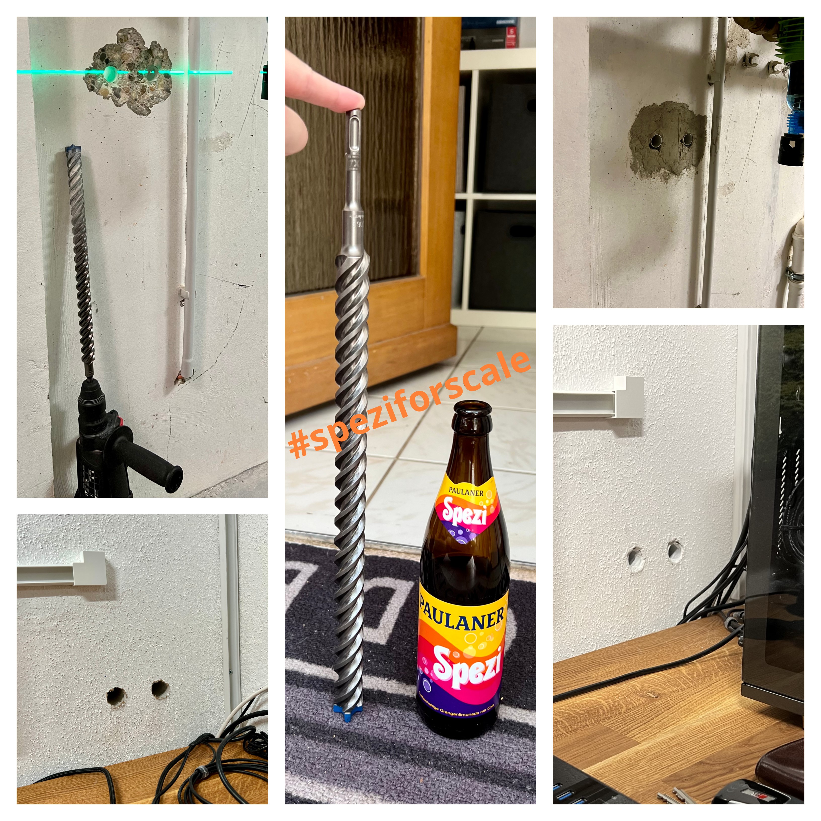

So, heute musste die Wand entsprechend leiden... 😁
Auf Büroseite muss noch bisschen Acryl dran, auf Kellerseite noch etwas Mörtel und dann abschleifen - aber grundsätzlich sind jetzt schon mal die zwei Kanäle gebohrt und jeweils mit Rohr versehen.
Die Hardware selbst (also Mainboard, CPU, GPU, etc.) ist jetzt bereits auf dem Weg.
