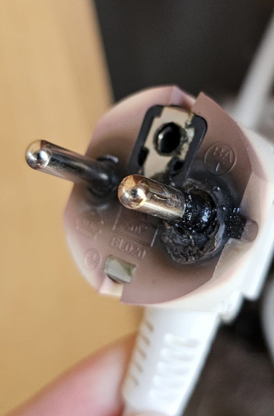

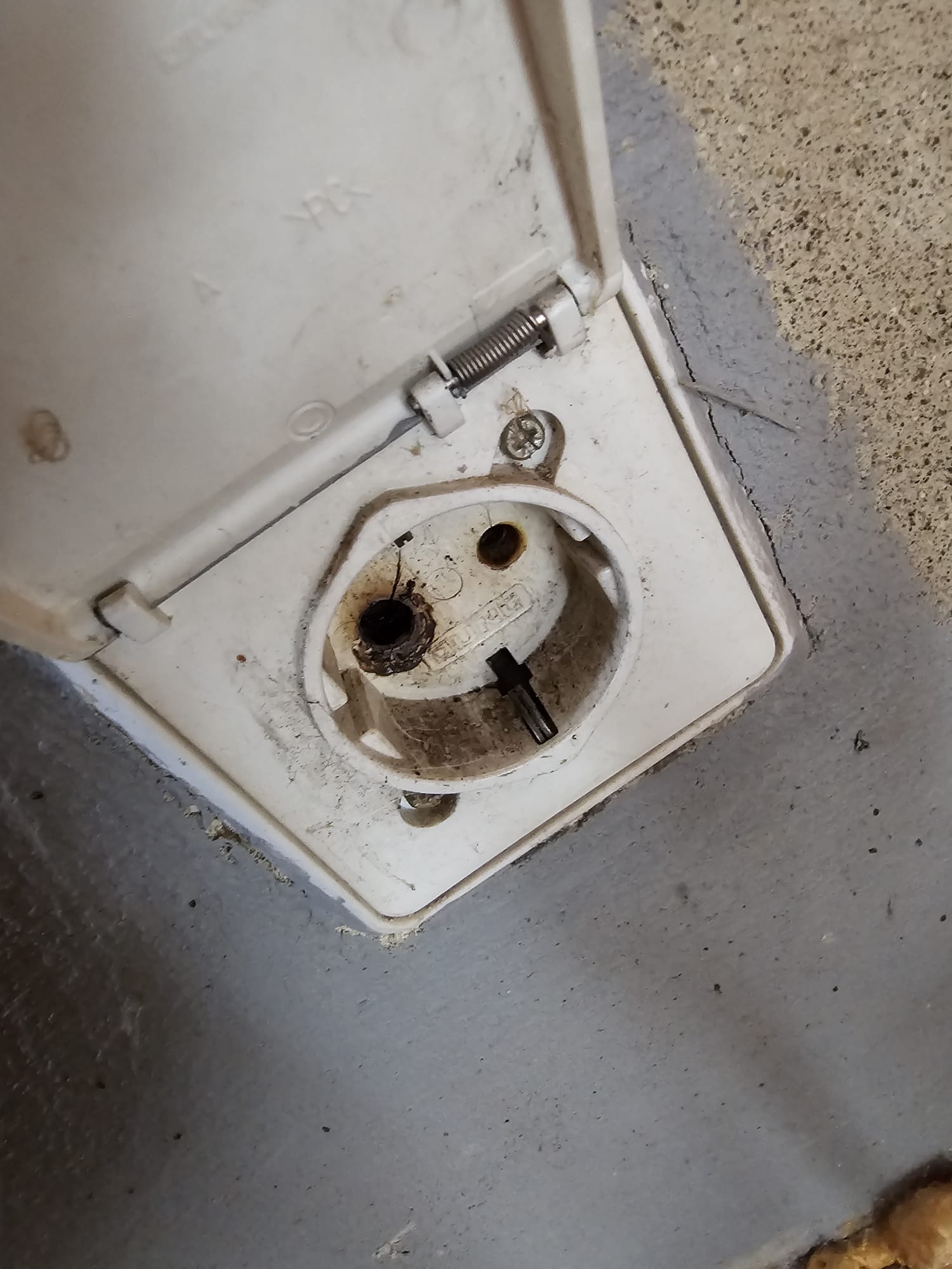

Knighty schrieb:
10A über den Tag sollten kein Problem sein.
Da ich das gerade las: Das dachte ich auch :D Aber die Schuko-Aussensteckdose bei mir wurde nach ca. 8h 10A Dauerlast gegrillt (10A E-Auto Schuko Ladeziegel). Edit: Dazu beigetragen hat natürlich, dass der Ladeziegel (hat kein eigenes Kabel) mit einem 3m Verlängerungskabel, also keine Steckdosenleiste, angeschlossen wurde. Sonst hätte die Übertemperatur-Erkennung hoffentlich den Ladevorgang gestoppt.
Die Thematik mit den 800W beim Balkonkraftwerk sehe ich seither anders, davor dachte ich auch, bis 10A passiert schon nichts...
Und durch die Begrenzung der Modulleistung wird die Zeitspanne, in der die 800W anliegen können, verkürzt.
Reaktionen: Weyoun

matze313 schrieb:
Anhang anzeigen 1676814Anhang anzeigen 1676812
Ich würde mal behaupten, die Steckdose hat schon 15 Jahre auf dem Buckel und die Brandlast lag am Stecker und nicht an der Steckdose.
Das ist doch 100 % ein Stecker von ner Steckdosenleiste, oder?
Reaktionen: matze313 und Marius

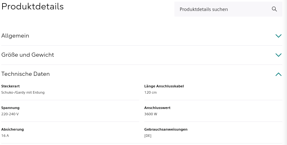

@Stanzlinger Wie ich mir dachte, deine Shellys kommen mit dem "Anlaufstrom" nicht klar.
Der Backofen hat einen Anschlusswert von 3,6 kW. Ausgelegt für ne 16A Sicherung.
Ich hab das mal im Beitrag ergänzt, keine Steckdosenleiste aber eine Verlängerung. Der Ladeziegel hat kein eigenes Kabel gehabt, daher hatte der Kollege eine Verlängerung genutzt. Und ja, das sollte man nicht tun, haben wir gemerkt - auch wenn auf dem Verlängerungskabel 16A draufsteht.
Mittllerweile habe ich ein eigenes E-Auto, eine Wallbox und die Steckdose wurde (vom Fachbetrieb) getauscht.
