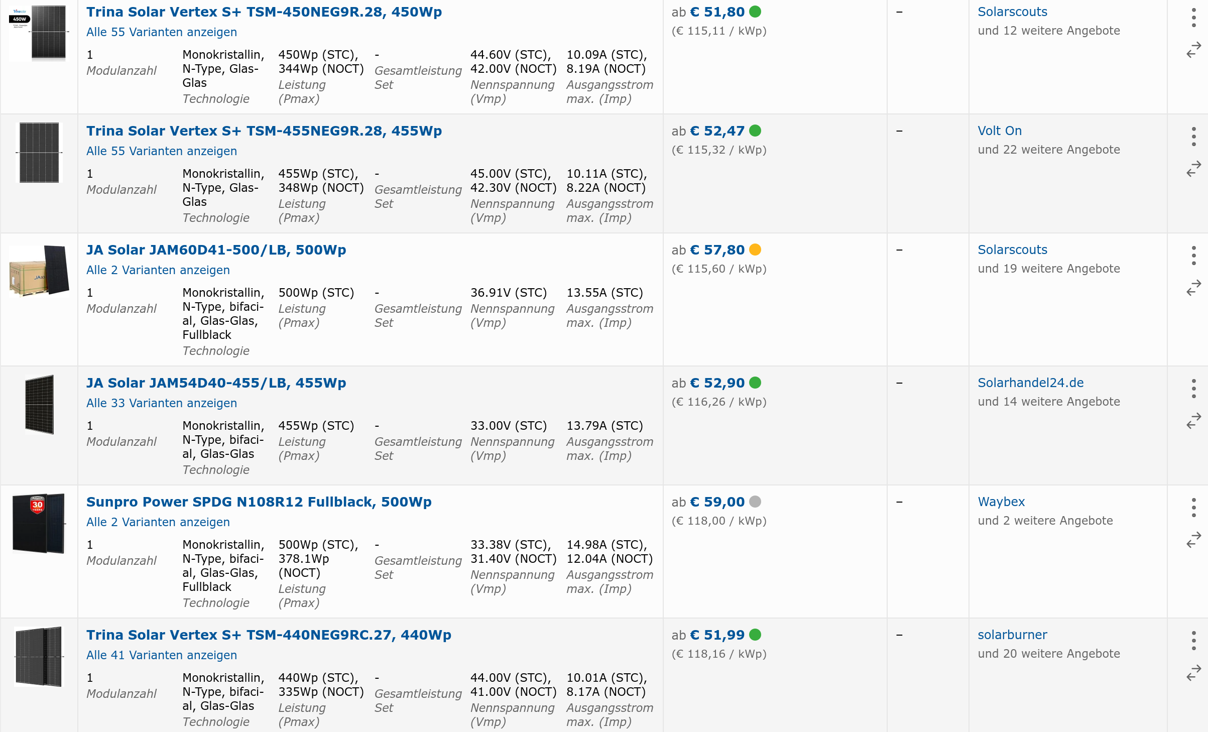

Sobald erste bezahlbare Perowskit-Module auf den Markt kommen, dürfte die 500-Watt-Grenze von Einzelmodulen fallen. Oder sie müssen von der Fläche her kleiner werden, um unter 480 Watt zu liegen.
Was heißt könnte Fallen? 500Wp sind bereits jetzt eine der wirtschaftlichsten Panelgrößen, wobei die chinesischen Hersteller angekündigt haben, dass die 2m² Panele in Masse produziert werden. Entsprechend ist die überarbeitete Norm ein riesen Haufen Scheiße.
Edit: Abweichende Modulgrößen bedeutend ganz fix mindestens Faktor drei beim Preis je installierter Leistung.
Screenshot 2025-11-17 at 17-31-30 Stromerzeugung & -speicherung Solarmodule mit Modulanzahl 1 ...png
https://geizhals.de/?cat=bmsesmo&xf=743_1*2&pagesize=100&offset=0&sort=r&promode=true&hloc=de
