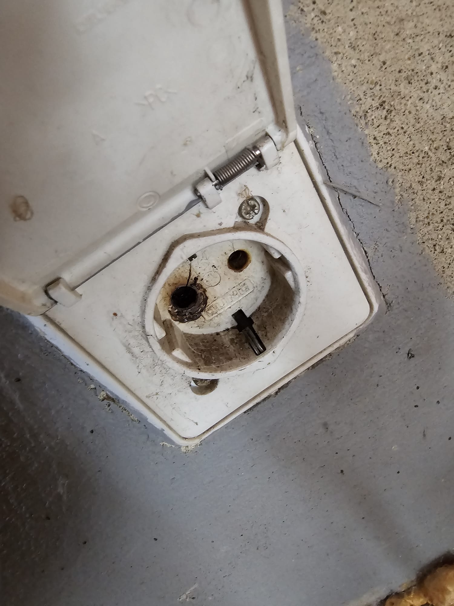

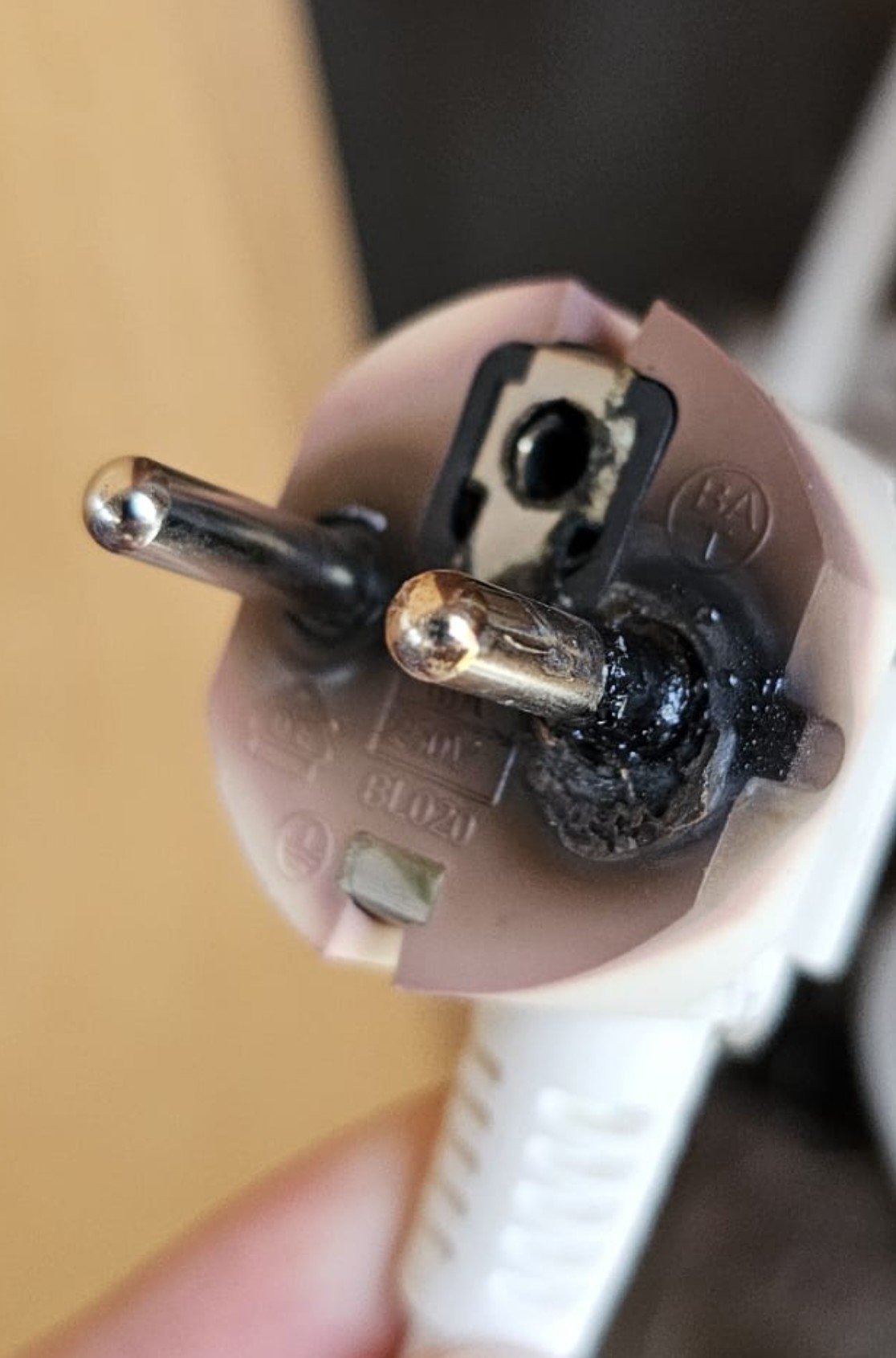

Auf den Billigen Steckdosenleisten steht meist auch 3,5 kW drauf, aber mehr als zum Handy laden taugen die nichtsmatze313 schrieb:Der Ladeziegel hat kein eigenes Kabel gehabt, daher hatte der Kollege eine Verlängerung genutzt. Und ja, das sollte man nicht tun, haben wir gemerkt - auch wenn auf dem Verlängerungskabel 16A draufsteht.
👍matze313 schrieb:Mittllerweile habe ich ein eigenes E-Auto, eine Wallbox und die Steckdose wurde (vom Fachbetrieb) getauscht.
matze313 schrieb:Anhang anzeigen 1676814Anhang anzeigen 1676812
Da ich das gerade las: Das dachte ich auchAber die Schuko-Aussensteckdose bei mir wurde nach ca. 8h 10A Dauerlast gegrillt (10A E-Auto Schuko Ladeziegel). Edit: Dazu beigetragen hat natürlich, dass der Ladeziegel (hat kein eigenes Kabel) mit einem 3m Verlängerungskabel, also keine Steckdosenleiste, angeschlossen wurde. Sonst hätte die Übertemperatur-Erkennung hoffentlich den Ladevorgang gestoppt.
Die Thematik mit den 800W beim Balkonkraftwerk sehe ich seither anders, davor dachte ich auch, bis 10A passiert schon nichts...

Ich habe eine Eigentumswohnung im 18. Stock mit Balkon aus den 1970er Jahren, da schaut die Steckdose genauso aus (ohne Brandspuren). Offensichtlich ist deine Steckdose uralt und im laufe der Jahre oxidiert, das führt zu höheren Übergangswiderständen. Wenn man halt keine Ahnung von Physik hat, dann passiert sowas.

Die Steckdose war zwar nicht brandneu, aber ganz so alt auch nicht. Das Haus ist BJ 2005. Die Steckdose sah von innen nicht oxidiert aus, als der Elektriker sie ausgetauscht hatte.VRAM schrieb:Offensichtlich ist deine Steckdose uralt und im laufe der Jahre oxidiert, das führt zu höheren Übergangswiderständen. Wenn man halt keine Ahnung von Physik hat, dann passiert sowas.
Die Steckdose wurde übrigens 2019 bei einer Renovierung von einem Elektrobetrieb einmal durchgemessen und für in Ordnung befunden.
Ich hatte zwar in der Tat nur zwei Semester Physik an der Uni, weiß allerdings gerade nicht, wieso meine unzureichenden Physikkenntnisse hier eine Rolle gespielt haben sollten.
Dass es nicht die ideale Lösung ist, ein Verlängerungskabel zu nutzen, war mir durchaus bewusst. Da aber weder Steckdose noch Verlängerungskabel (ca. 1 Jahr alt, wenig genutzt) Grund zur Annahme eines erhöhten Übergangswiderstandes oder sonstigen Defekts gegeben haben, wurde es dennoch so angeschlossen. Getreu dem Motto "wird schon schiefgehen"
Ich habe die Bilder ja als Antwort darauf, dass 10A Dauerlast kein Problem darstellen, gepostet. Je nach Situation und Material können 10A eben doch problematisch werden.
Wie gesagt, mittlerweile als Dauerlösung ist eine 11kW Wallbox vom Elektrobetrieb installiert und angemeldet worden.VRAM schrieb:die paar Euro hat man dann auch noch übrig bevor man da so einen Verbraucher bzw. Stromfluss realisiert,

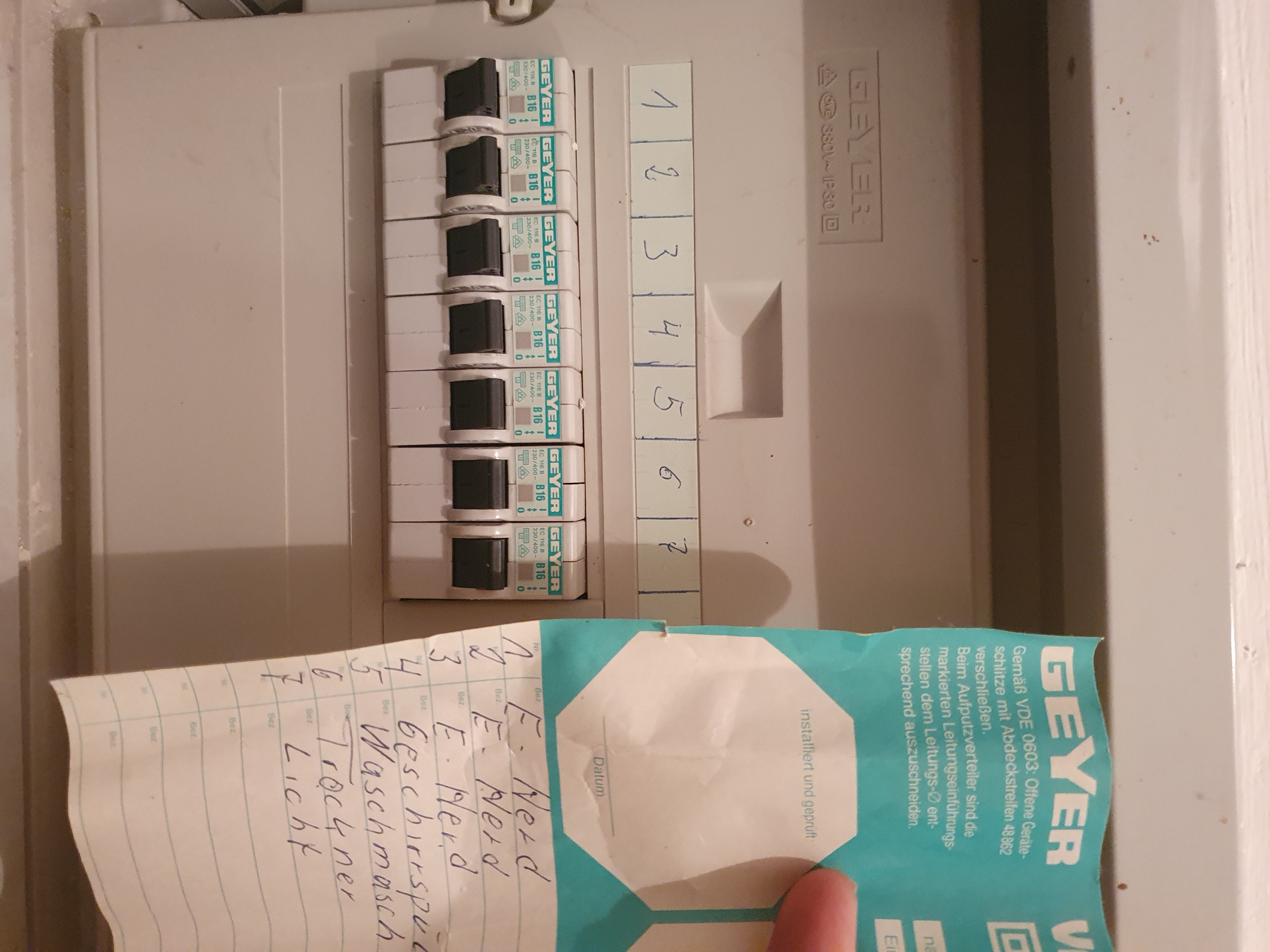

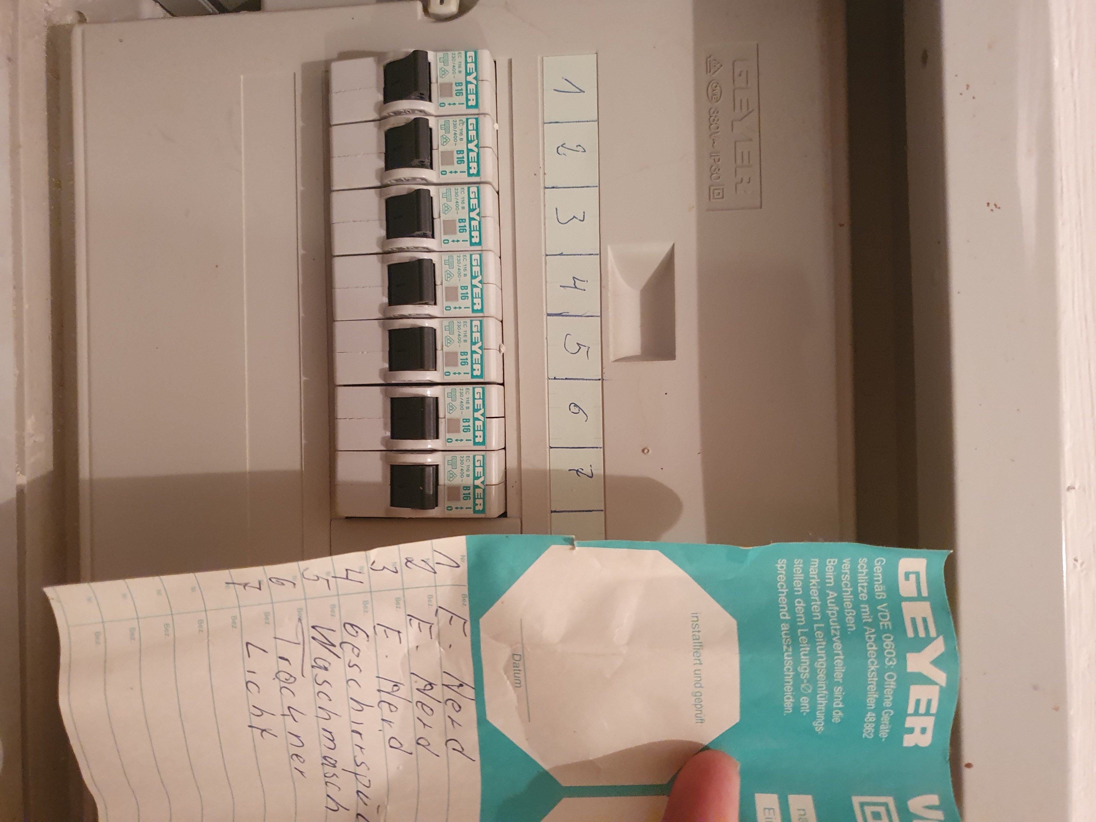

In meiner Wohnung, Baujahr unbekannt, geschätzt 90er, sind sämtliche Lampen und Steckdosen an einer Sicherung. Anbei extra für dich ein Bild des Sicherungskastens nebst Belegung.
"Licht" ist dabei tatsächlich alles, was nicht von den anderen Sicherungen abgedeckt ist.

@Xpect das ist jetzt ein Beispiel für einen Großverbraucher der mit 3600W über 6h läuft während das BKW mit den vollen 800W einspeist? Ich kann dir nicht ganz folgen.
Deine vier Großgeräte sind separat abgesichert. Und auf dem 7. Stromkreis erzeugst du eine Last, die dir nach 4h die Leitung nicht zum schmelzen bringt, aber nach 6 oder mehr? Einzig und allein darum geht es.
Die 4h sind mit 960Wp möglich. Ein längerer Zeitraum braucht mehr Modulleistung.

@SaxnPaule Also, so ein 3D Drucker braucht schon ein bisschen, die beiden Gefrierschränke und Kühlschränke brauchen auch ein wenig. Außerdem PC, Router, Server, NAS, sämtliche Standby-Geräte, auch mal ne Konsole... Es ist nicht allzu schwer, die ~3600W der 16A Absicherung auszulasten. Und wenn dann noch dauerhaft 800W dazu kommen, sind die Leitungen mit ~4400W dann doch überlastet.
Und bevor jetzt dein Argument kommt, dass ja tagsüber eh niemand Zuhause ist, der das nutzen könnte: Ich arbeite in dauerhafter Nachtschicht. Ich bin quasi NUR tagsüber mit dem Geräten aktiv.
