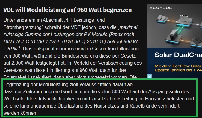

Was da reichlich Kokolores is.G00fY schrieb:Es geht sich nicht um die maximale Leistung, sondern die Dauer an der diese Leistung anliegt.
Ob 800W während 2 Stunden oder 6 stunden anliegen, verändet welches Risiko genau?

Genau: eine 2000W Heizkörper darf dauerhaft an der Schuko Steckdose aber ein 800W Balkon-Kraftwerk nicht?tstorm schrieb:Schukostecker und -dosen sind nicht auf Dauerlast ausgelegt sollte man bedenken, wenn man sich die Frage stellt, warum ein 2400W Fön kein Problem darstellt aber Mini-PV derart begrenzt wird am Stecker.

Das haben G00fy und ich schon besprochen und ist bei mehreren Stunden Belastung in beiden Fällen kein plausibles ArgumentTaxxor schrieb:Anhang anzeigen 1480484

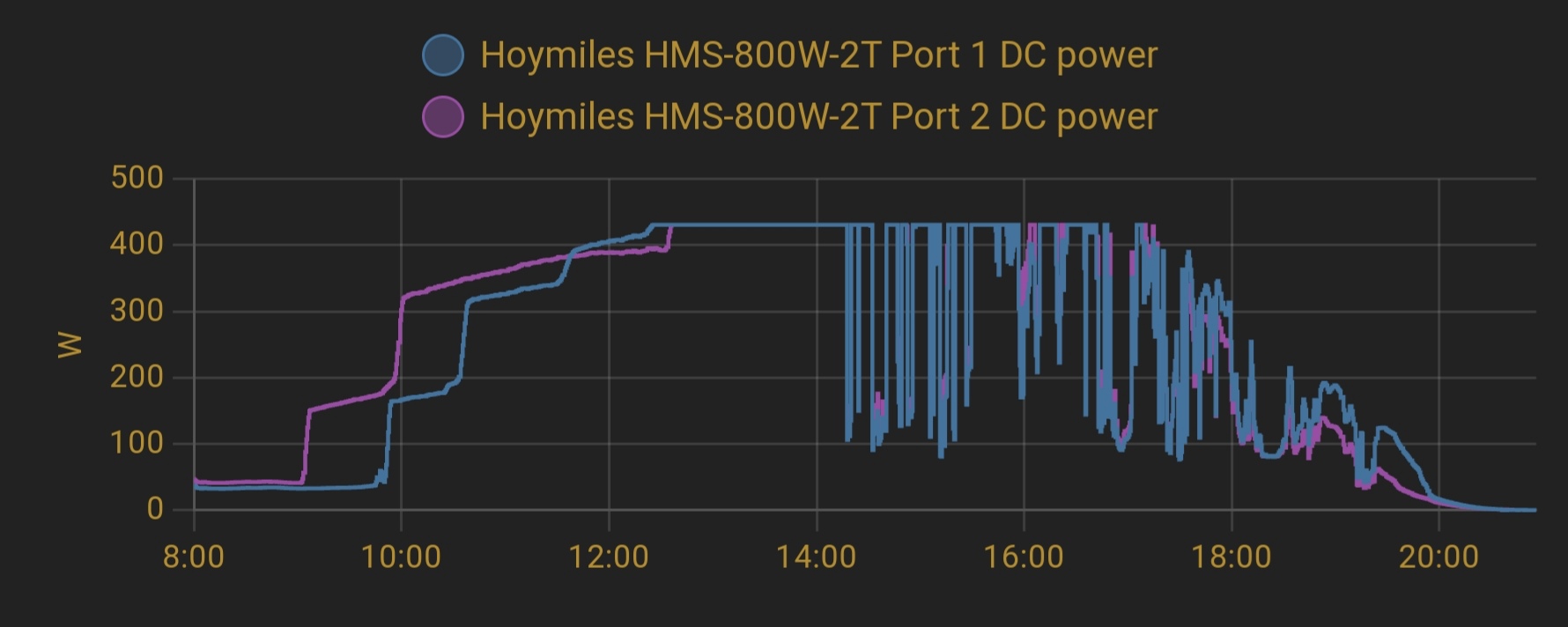

SaxnPaule
Fleet Admiral
- Okt. 2010
- 12.604
Müssen Außensteckdosen nicht immer mit einem RCD abgesichert sein?WinnieW2 schrieb:RCD am Stromkreis mit dem BKW wäre auch sinnvoll, aber bislang muss kein RCD nachgerüstet werden falls noch kein solcher vorhanden sein sollte.
@Blutschlumpf ich habe hier diese Konstellation am laufen. Ohne Sperrdioden.
Ost+Süd (2x435Wp) an einem MPPT und Ost+West (2x400Wp) am anderen.
Ab 12 Uhr laufen beide Ports am Limit mit 430W DC. Nachmittags waren dann ein paar Wolken am Himmel. Die Ecken am Vormittag sind Schatten durchs eigene Dach.
Wie bereits geschrieben, die Spannung der Panels unterscheidet sich um weniger als 5V bei Ost und West Ausrichtung.
