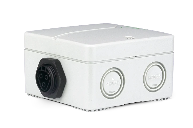

Jetzt mal Butter bei die Fische. Unabhängig (aber natürlich im Hinterkopf behalten) der VDE Normen, was wäre best-practice?
Mein Plan war die vorhandene Sicherung (B16A) des Stromkreises an dem das Balkonkraftwerk (2x415W 800W Wechselrichter) hängt durch eine 13A oder 10A tauschen zu lassen um dem hier im thread, und auch durch die VDE thematisierten Thema der möglichen Überlast entgegen zu wirken. Auch wenn das (zumindest so lange ich hier lebe) nicht passieren würde, bzw. höchst unwahrscheinlich wäre. Aber sicher ist sicher. Austausch einer Sicherung kostet ja nicht die Welt.
Bleibt noch der Anschluss selbst.
Ich habe hier derzeit die Wahl zwischen Festanschluss, Wieland-Dose und bestehende Schukudose für das Balkonkraftwerk zu nehmen.
Wie bewerkstelligt man beim Festanschluss ein manuelle Trennung, ist das überhaupt notwendig?
Extra LS oder Schütz wäre an der Stelle für mich eher unpraktikabel. Außer ich finde einen Verteilerkasten mit Hutschiene der für den Balkonbereich zugelassen wäre.
Oder halt sowas:
Also Aufputz-Verteiler mit Wieland-Buchse. Daran dann vielleicht, noch ne Aufputz-Schuko um auf dem Balkon noch für den Notfall eine Steckdose zu haben.
Oder das Gleiche nur ohne Wieland mit fest angeschlossenem BK und Schuko Aufputz als Reserve.
Oder halt sowas:

Warum nicht beim Schuko bleiben? Es sei denn, du willst das wasserdicht machen, dann würde ich mir den Wieland oder was aus dem Camping anschauen. Fest verkabelt ist kein ortsveränderliches Gerät mehr und damit auch kein Balkonkraftwerk mit den ganzen mehr oder weniger sinnvollen Gesetzen. Also schön den Stecker dran lassenTheDr schrieb:Bleibt noch der Anschluss selbst.
