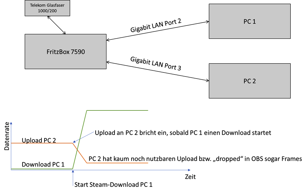

Moin zusammen!
Kurze Darstellung der Randbedinungen:
  • Telekom Glasfaser (930/250 kommt größtenteils im Browser an, FB synct mit ↓ 996,1 Mbit/s ↑ 283,2 Mbit/s )
  • Telekom-GF-Modem ist an WAN-Port der FB 7590 mit Gigabit angeschlossen
  • Zwei verschiedene PCs sind OHNE Priorisierung an je Port 2 und Port 3 der FB über Gigabit angeschlossen.
  • (an Port 1 ist noch ein Switch mit 2-3 anderen PCs, die für die Fehlereingrenzung deaktiviert waren)
  • Jeder PC erhält bei einem "einzelnd" ausgeführten Speedtest auch wirklich die 930/250.
Wenn jedoch ein PC im Netzwerk den vollen Download des GF-Anschlusses nutzt, bricht sofort der "nutzbare" Upload der Fritzbox ein.
Das ganze ist mir erst heute aufgefallen und ich würde sagen, dass das in den letzten Monaten nicht war... aber ich kann es nicht sicher sagen.
Hintergrund ist z. B. eine stockende Videoübertragung (Teams) oder ein Stream (OBS zu Twitch) von PC 2, wenn PC 1 im Netzwerk den Download "ausschöpft". Priorisierungen helfen in der Fritzbox auch nicht, da man zwar manche Dienste oder komplette PCs priorisieren kann, jedoch nicht exakte Ports/Applikationen.
Was funktioniert (aber natürlich nur ein Workaround ist): Alle LAN-Ports auf 100 MBit/s einstellen... denn dann kann kein PC die GF-Leitung voll ausnutzen... aber ist ja auch keine Lösung.
Kurz gefragt: Kann es sein, dass die FB nicht gleichzeitig 1000 Down und 200 UP bewerkstelligen kann?

Öhm. Ja. Sowohl die LAN-Anschlüsse wie auch der WAN-Anschluss sind Gigabit-Anschlüsse. Fängt also PC1 an den vollen Downloadspeed auszunutzen, ist kein Platz mehr für den Upload auf der Leitung.
Reaktionen: Yesman9277 und madmax2010
Wenn du über die Priorisierung (von PCs oder Applikationen) in der FritzBox nicht weiterkommst könnte ein Switch mit einfachem QoS weiterhelfen.
Reaktionen: eyefinity87
1000 + 200 = 1200 ;)
Reaktionen: Yesman9277, GaborDenes, nospherato und eine weitere Person

Frage ist, ob hier eine Rückmeldung stattfindet, die die andere Datenrichtung auch beansprucht (sei es über UDP durch das Protokoll der Anwendungen, oder über TCP), oder ob die Fritzbox das überhaupt schafft.
Reaktionen: brainDotExe, 0x8100 und azereus
LAN ist heutzutage immer Vollduplex, also ein Gigabit in jede Richtung. Ein Gigabit Download belegt also nicht das LAN-Kabel in die Upload-Richtung.
Was aber sein kann: man braucht für Downloads auch immer einen gewissen Upload und andersherum zur Bestätigung von TCP-Paketen und all dem Zeugs. Beides gleichzeitig voll ausnutzen geht also in der Tat nicht. Man kommt aber nah ran. Hier wird man mit der Priorisierung im Router spielen müssen, damit das bisschen Download vom streamenden PC Priorität hat.
Edit: Mit dem Routen von mehr als einem Gigabit/s sollte die Fritzbox eigentlich kein Problem haben.
Also da kommt eigentlich Full Duplex zu tragen, du hast 1000 Mbit pro Richtung. Es kann natürlich sein, dass auf dem WAN Port kein Full Duplex aktiv ist, beim PC zum Router ist es das für gewöhnlich.
Das ist ja genau das, was mich wundert.
Die Netzwerktechnik ist dafür ausgelegt in beide Richtungen Gigabit zu übertragen.
Beide PCs sind geeignet.
Die Leitung auf dem Papier ist dafür geeignet.
Glasfaser sollte auch Full Duplex sein?
Kann es eine "Die CPU der Fritzbox ist zu lahm dafür" sein?
Auf eine Frage weiter oben:
Es tritt ab ca. 500 MBit/s Downloadrate auf und der Effekt wird stärker, je mehr Downloadrate anliegt.

@kachiri Aber ein Switch (und die FB Ports sind ja auch "nur ein Switch") ist doch inzwischen Full Duplex? Es ist ja weder "senden" noch "empfangen" pro Port/Richtung "überlastet". Dass nicht ein PC mit 200 und einer mit 1000 ziehen kann bei Gigabit ist mir klar :)
Speedtest kommt später, Freundin ist noch im Homeoffice :D
Habe oben auch ergänzt, dass der Sync mit 1000/200+ war (nett und brutto und overhead, dies das Ananas)
Die FRITZ!Box schafft problemlos 1 Gigabit/s durch das NAT. Ob die 200 Mbit/s zusätzlich im Upstream dann zu viel sind mag ich bezweifeln wo bereits langsamere Modelle 1 Gigabit/s schaffen.
PS: bezogen auf die Rechenleistung
Mein erste Gedanken war das könnte einfach Overhead sein: Wenn du mit 1000mbit/s empfängst, dann sind das 125mb/s die in Pakete von z.B. 1492 bytes aufgeteilt werden, also etwa 83780 Pakete pro Sekunde. Der Empfang jedes dieser Pakete muss dem Absender quittiert werden und die minimale Größe eines Pakets ist 64 byte, man benötigt also ~43mbit Upload um 1000mbits Download aufrecht zu erhalten. Daran wirds also vermutlich nicht liegen.
Ich würde denken das Gegenteil ist der Fall: wenn du Pakete hochlädst, dann muss dir die Gegenseite den Empfang bestätigen, aber wenn dein Download voll ist, dann kommen diese Pakete nur verzögert zu dir zurück und bringen den Upload ins Stocken. Kannst du den Download an den anderen Geräten auf ~800 oder 900mbit begrenzen und schauen ob das Problem verschwindet?
