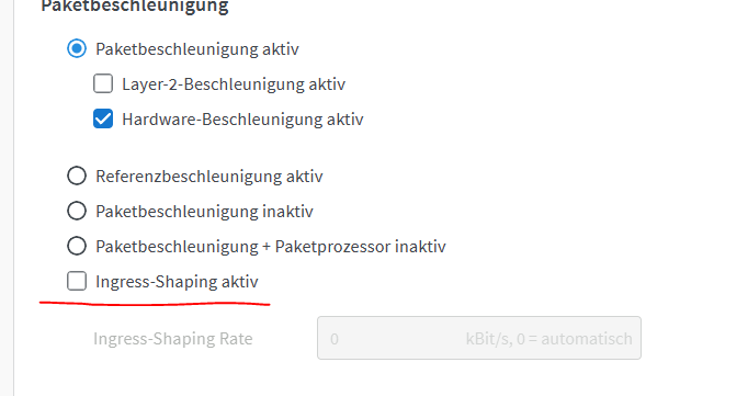

Normales Verhalten bei TCP Übertragung, da jedes heruntergeladene Paket eine Bestätigung braucht. Deshalb gibt es ja bei 100/10 oder 1000/50 Mbit Leistungen, der Upload ist nicht geschenkt, eine gute Portion wird dafür benötigt. Wie viele TCP Ack Pakete benötigt werden, hängt vom eigesetzten Protokoll und der Paketgröße ab. Am einfachsten schaust du einfach wie stark dein Upload ausgelastet ist, während du einen größeren Download machst.
Was du testen könntest wäre, die Support Seite deiner FB aufzurufen und dort das Ingress Shaping zu aktivieren. Sollte es keinen Unterschied ergeben die Hardwarebeschleunigung deaktivieren, weil dabei die Pakete an der CPU vorbei geschleust werden.

xexex schrieb:
das hilft aber nur im Download, denn um Upload macht das die FB schon automatisch.
wird hier von AVM schön erklärt:
da aber der TE den Upload irgendwie dicht macht, hat das keine Wirkung wohl.
Es hat keine Wirkung, weil mit der Hardwarebeschleunigung die Box gar nichts macht und das standardmäßige Shaping der Box sowieso eine Katastrophe ist.
Deshalb schrieb ich ja auch, die Alternative versuchen. Mehr als noch schlechter kann es ja nicht laufen.
