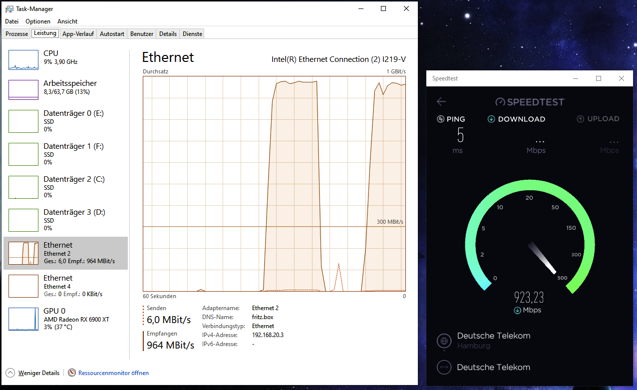

Interessanterweise tritt es bei z. B. Steam auch schon bei 500 MBit/s (hab es mal limitiert) auf. Also scheinbar auch abhängig von der Art des Downloads?

Wie zeigt denn der PC mit vollen Download im Taskmanager dann beim Upload an? Verschlechtern sich dann bei PC2 die Antwortzeiten (ping -t -l 1500 fritzbox) zum Router oder nur zum Internet?

Antwortzeiten von PC2 zur FB werden nicht höher während des Downloads auf PC1
Antwortzeiten von PC2 zu bspw. Heise auch nur um 1ms

Interessant ist halt, dass die >250MBit/s auf ca. 40 MBit/s im Upload einbrechen und sogar ein Twitch-Stream mit 6 MBit/s anfängt Frames zu droppen. Das ist richtig grausam. Das kannte ich vorher vom Anschluss meiner Freundin (Kabel). Mit GF hatte ich diese Erfahrung noch nie gemacht. Wie gesagt, mir kommt es vor, als wäre das erst einige Wochen so. Derzeit haben wir aber im Haushalt auch kaum gestreamt oder den Download voll ausgenutzt, daher hatte ich da nicht mehr aktiv drauf geachtet.
@TP555 jetzt in dem Post darüber :D Musste das nochmal in Ruhe anschauen. Also es bricht bis auf 40 MBit/s ein.
