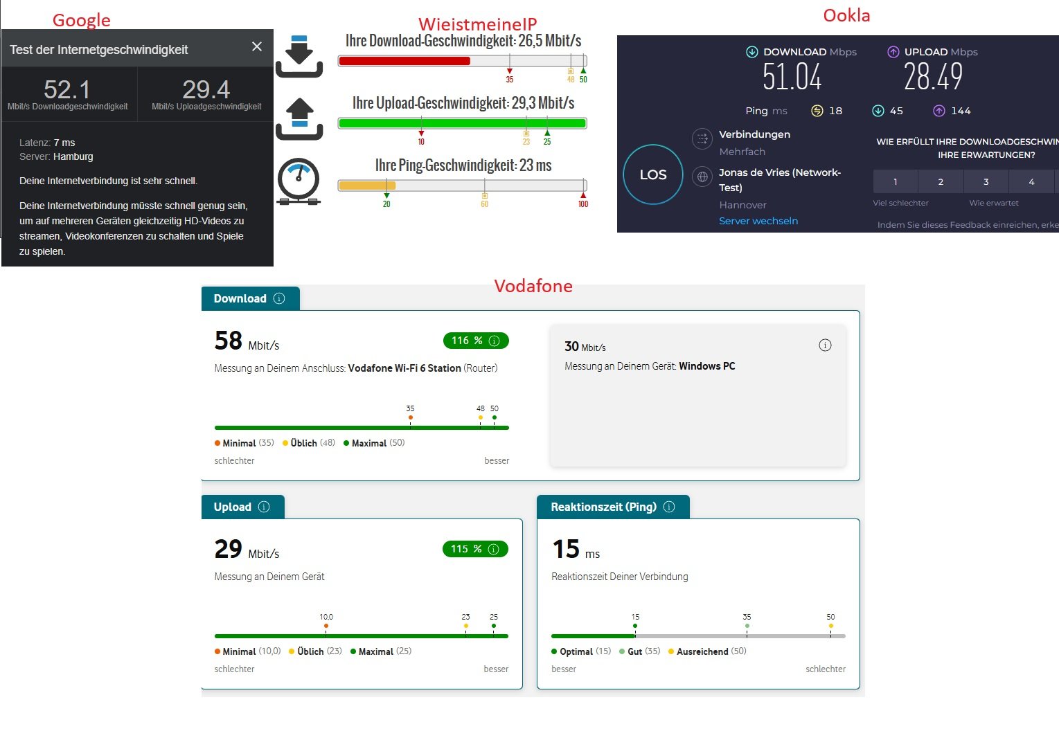

An meinem PC kommt nicht die korrekte Bandbreite des Internets an.
Laut Provider Vodafone (Download 50Mbit/s & Upload 25 Mbit/s)
Die Downloadrate die ankommt schwank minütlich stark zwischen 20 Mbit/s und 45 Mbit/s.
Die Uploadrate liegt stets beim angegebenen Wert von 25 Mbit/s

Im Regelfall nutze ich immer den Speedtest von "wieistmeineip". Dieser deckt sich ziemlich mit dem Speedtest von "Vodafone Speedtest Plus". Abweichende Werte erhalte ich nur, wenn ich den von Google oder Ookla nutze.
Tatsächlich scheinen die Werte von "wieistmeineip" und "Vodafone" zu stimmen. Merke es stark beim gelegentlichen Zocken!

Prinzipiell können alle Tests in ihrer jeweiligen Betrachtung recht haben. Die verwendete Bandbreite und gelieferte Datenmenge muss nicht gleich sein. Das Delta verpufft ggf. z.B. in der PER, die bei einem Kabelanschluss mit schlecht eingestellter Dämpfung oder anderer Störung quasi beliebig hoch sein kann. In dem Fall kommen also die vollen 50 Mbit zuverlässig an, aber jedes gelieferte MB Daten "verbraucht" z.B. 1,5 MB Download weil die Hälfte defekt ankam und nochmals gesendet werden musste.
Reaktionen: G00fY und Aeri

Wie gesagt. Minütliche Schwankungen am PC. Stecke ich das Kabel direkt nach dem Speedtest in den Laptop und messe erneut , ist die Messung immer über 49Mbit/s.

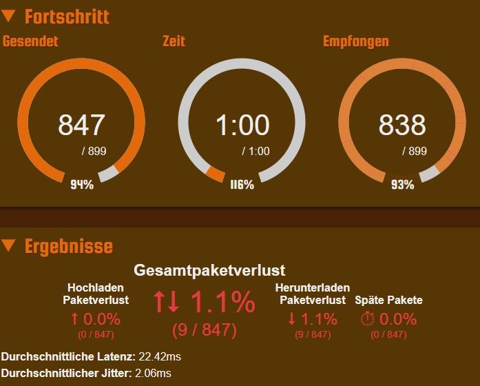

Hier mal die Ergebnisse dazu! Da ich jetzt natürlich nicht am zocken bin, macht es wahrscheinlich Sinn den Test zu wiederholen, wenn ich die starken Lag's wieder bemerke.
Da siehst du dein Problem. Gesamtpaketverlust 1,1% ist schon massiv schlecht! Hier sollte eigentlich immer 0% raus kommen.
Würde direkt mal bei Vodafone anrufen und das Problem schildern. Im Idealfall wissen die schon Bescheid oder schicken einen Techniker. Ich hab sogar schon erlebt, dass nach Meldung eines solchen Problems zwei Tage später eine Tiefbaufirma die Straße aufgemacht hat um das Ganze zu beheben. :D
Bevor ich das tue. Mache ich nachher den PacketLoss-Test nochmal am PC und anschließend am Laptop und gucke ob die Werte gleich sind :-) ! Will zumindest dadurch einen Soft- & Hardware Defekt an meinem PC ausschließen!

Aber über das Notebook hat er das Problem doch nicht?! Mach den Test nochmal am Notebook.
Der Gesamtpaketverlust ist ordentlich am Schwanken! Ich habe abwechselnd gemessen und den Laptop dann auch nochmal mit einem anderen Kabel an einen anderen Routerausgang gesteckt!
In den letzten 15 Minuten am PC:
0,4% / 5,8% / 3,5% / 2,2% Gesamtdatenverlust (0,0% beim Hochladen / Gesamtdaten = Downloaddaten)
In den letzten 15 Minuten am Laptop:
1,2% / 3,9% / 3,8% / 4,7%
