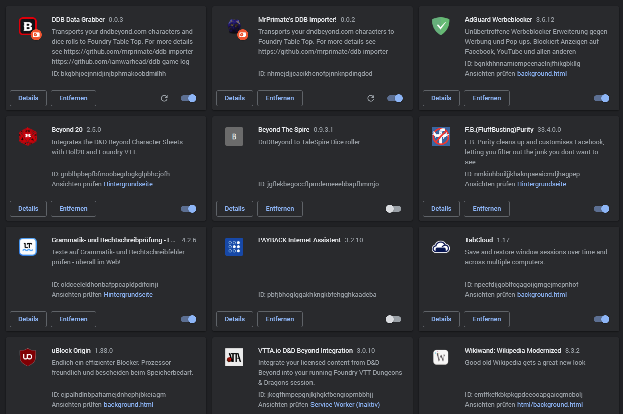

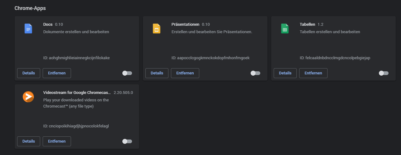

Durch Zufall festgestellt: schließen des Browsers = Internet wieder auf maximaler Geschwindigkeit.
Beim ersten Start alles okay. Arbeite eine Weile am PC oder zocke. Teste ab und zu die Geschindigkeit. Irgendwann bricht sie wieder auf die 30 bis 70 (statt nahezu 1 Gig).
Schließe ich den Browser (Chrome) und öffne ihn danach wieder: alles ok.
Auch schon im Inkognitomodus probiert, also alles zu und nur diesen: alles 100% okay. Wie lange, dass habe ich nicht getestet (mache ich gleich mal, wegen Erweiterungen).
Erweiterungen, welche derzeit laufen, sind im Screenshot.
Habt ihr ne Idee, wie ich rausfinden kann, "was" da ziehen könnte? Ja, ich habe ein paar Tabs offen - vermutlich müsste ich da auch mal in Ruhe durchschauen. Aber falls es ein Programm für sowas gibt, kennt ihr da was?

@BFF möchte natürlich keinen neuen Thread draus machen, vielleicht weißt du noch Rat zum obigen?
1. Moeglichkeit.
-> Neues Browswer-Profil ohne all die Plugin
2. Moeglichkeit
-> neuen Benutzer anlegen
Reaktionen: Cheshire Cat

Hey ho,
Danke für die Ideen, es liegt eindeutig am Browser.
Habe wie von BFF empfohlen mal testweise ein neues Profil angelegt (ohne irgendwas), mich nach ner Weile des Testens (alles gut) sogar per Google eingeloggt. Hatte gerade mal 2 Fenster offen - nichts, keine Probleme.
Sobald ich mein altes Profil öffne und eine Weile offen lasse (hat einige Tabs offen), sinkt die Verbindung wieder auf die oben genannten Geschwindigkeiten - eben bis ich den Browser schließe und nach einigen Sekunden erneut öffne. Und dann ist alles wieder okay für...wer weiß, wie lange.
Was ich im neuen Profil noch nicht gemacht habe, ist Synchronisieren.
Irgendwie könnte man vermuten, dass im alten Profil irgendwas im Hintergrund läuft, sprich irgendwo etwas gespeichert ist, oder?
