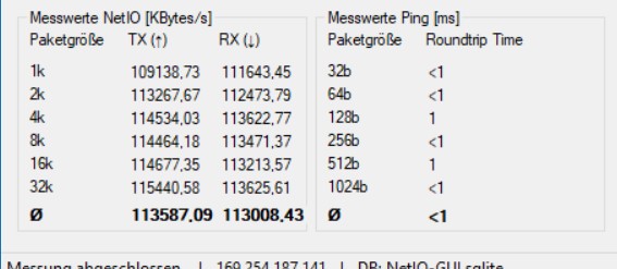

Da mein Notebook kein Ethernet Anschluss mehr besitzt, habe ich es jetzt einmal mit dem USB auf Ethernet Adapter versucht.
Einmal direkt mit einem Patchkabel von PC zu Notebook: Durchschnittlich 115 Mbyte/s
Dann das zweite Mal über das CAT 7 Kabel, direkt am Patchfeld: Durchschnittlich 113 Mbyte/s. Mit Faktor 8 bin ich dann bei 904 MBit/s und damit bin ich wohl tatsächlich gut am GBit/s dran. Ob das jetzt das Limit des USB Adapters oder meines PC's ist, weiß ich leider nicht. Jedoch sollte das Kabel wohl so weit passen.
PS: Das glaube ich gut und gerne :D

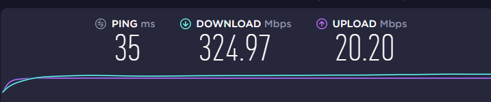

Wie oben bereits erwähnt, ja wird wohl die FritzBox sein.
Habe jetzt noch einmal den Speed Test von Ookla ausgetestet - da komme ich auch gut an meine versprochene Leistung ran (laut FritzBox 336 MBit/s). Dann passt wohl alles.
Ich danke euch allen noch einmal vielmals!:)
