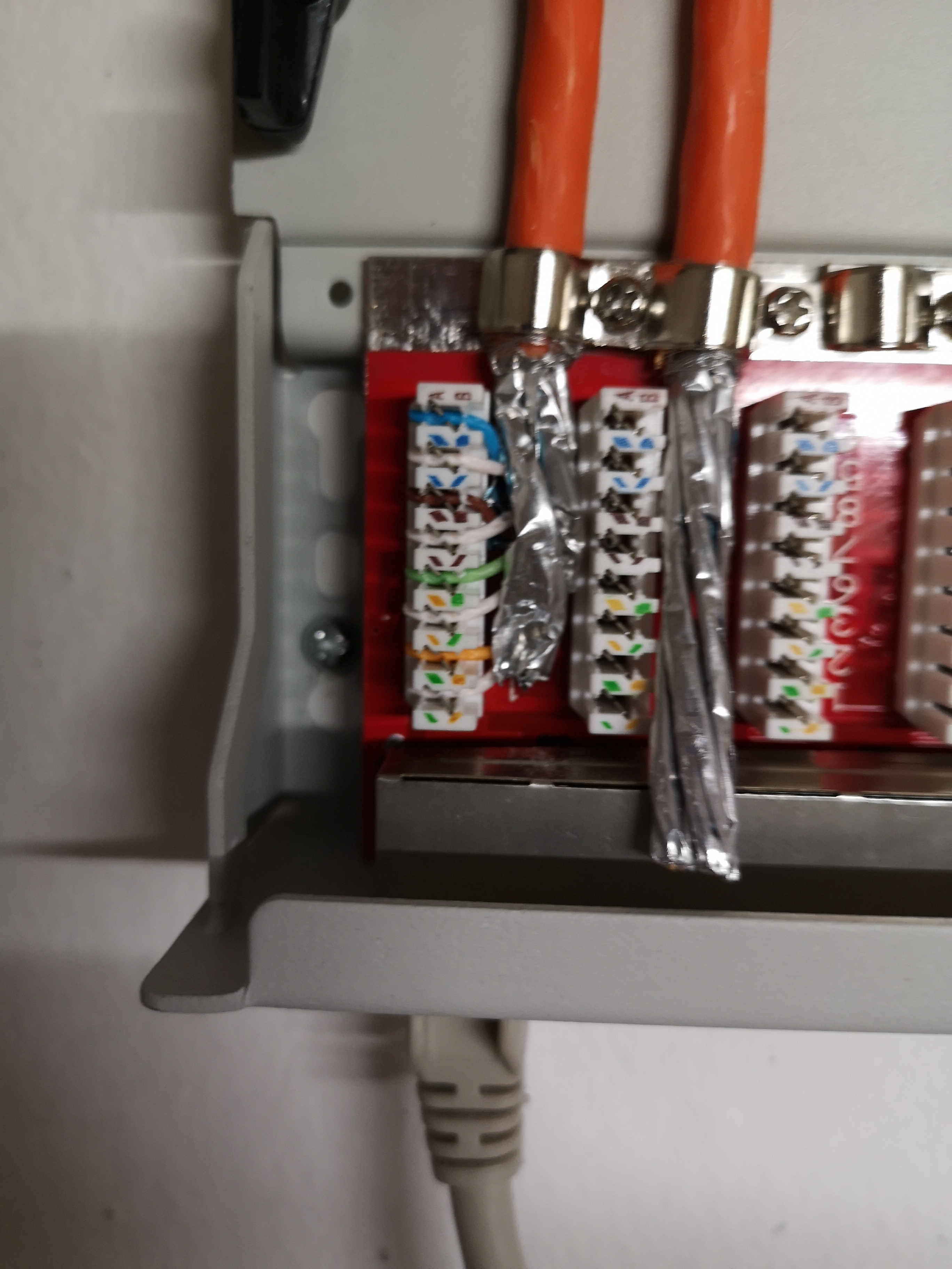

An der Verkabelung kann ich aktuell auch keine Fehler feststellen. Jedes Kabel sitzt auf der richtigen Farbe bzw. auf dem richtigen Pin (habe Verkabelungsstandard B verwendet). Alle Pins sind auch bis zum "Boden" eingedrückt.
Kann es daran liegen, dass ich das Patchfeld (noch) nicht geerdet habe?
Hier mal noch zwei Bilder der Verkabelung:

Wenn ich das richtig sehe wurde eine dose nach A und die andere nach B belegt
@wern001 Schau noch mal genau hin ;) Die Reihenfolge der einzelnen Leisten ist unterschiedlich. aber alles nach B. Wenn das Vermischt wäre, dürfte gar kein Link zustande kommen. Auf dem ersten Bild ist das zwar verdeckt, man kann aber sehen, dass es nicht nach A aufgelegt ist, sondern wenn man das mit der Kodierung für B vergleicht, links, dann ist es B.

PS: Das Patchfeld sieht meinem sehr ähnlich :-)
