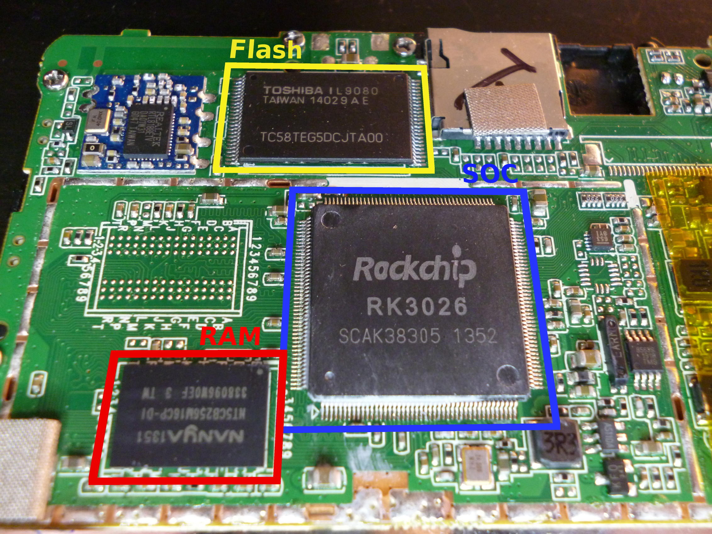

hi,
der nicht bestückte IC ist nen NAND Flash...
DDR3 gibts nur im BGA Package.
Und falls es irgendwo ein Board mit nicht bestücktem DDR3 gibt, ist das ohne Reworkstation nicht zu machen auf ner bestückten Platine.

hier ist ein Bild vom PCB des Trekstor Ventos,
über dem µProzessor sind 4 RAM ICs, rechts daneben der Flash Speicher (einer unbestückt).
Wie gesagt nen BGA Package von Hand zu verlöten ist schon ein bißchen mehr als sportlich ;)
Sollte man es dennoch hinkriegen (wenn auf der Rückseite noch unbestückte DDR3s sind) müsste man noch die DDR3 Initialisierung im U-Boot ändern.

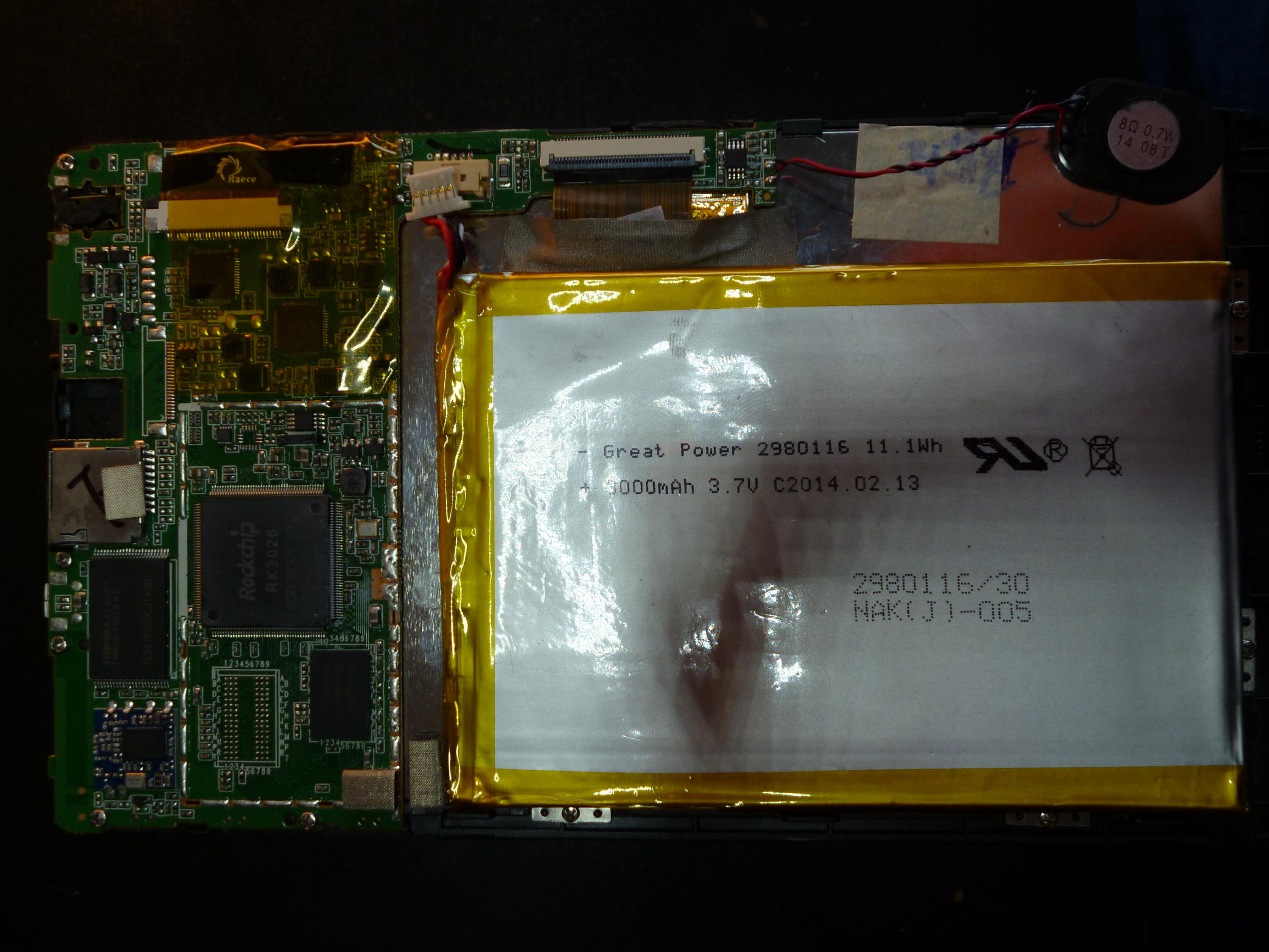

Wie gewünscht, Bilder - hier einmal das komplette Tablet und einmal die wichtigen Teile des PCBs(die Rückseite ist blank)
Der freie RAM-Platz sollte ersichtlich sein, bei dem beengten Platzangebot wird’s aber auf jeden Fall ne Fummelarbeit :D

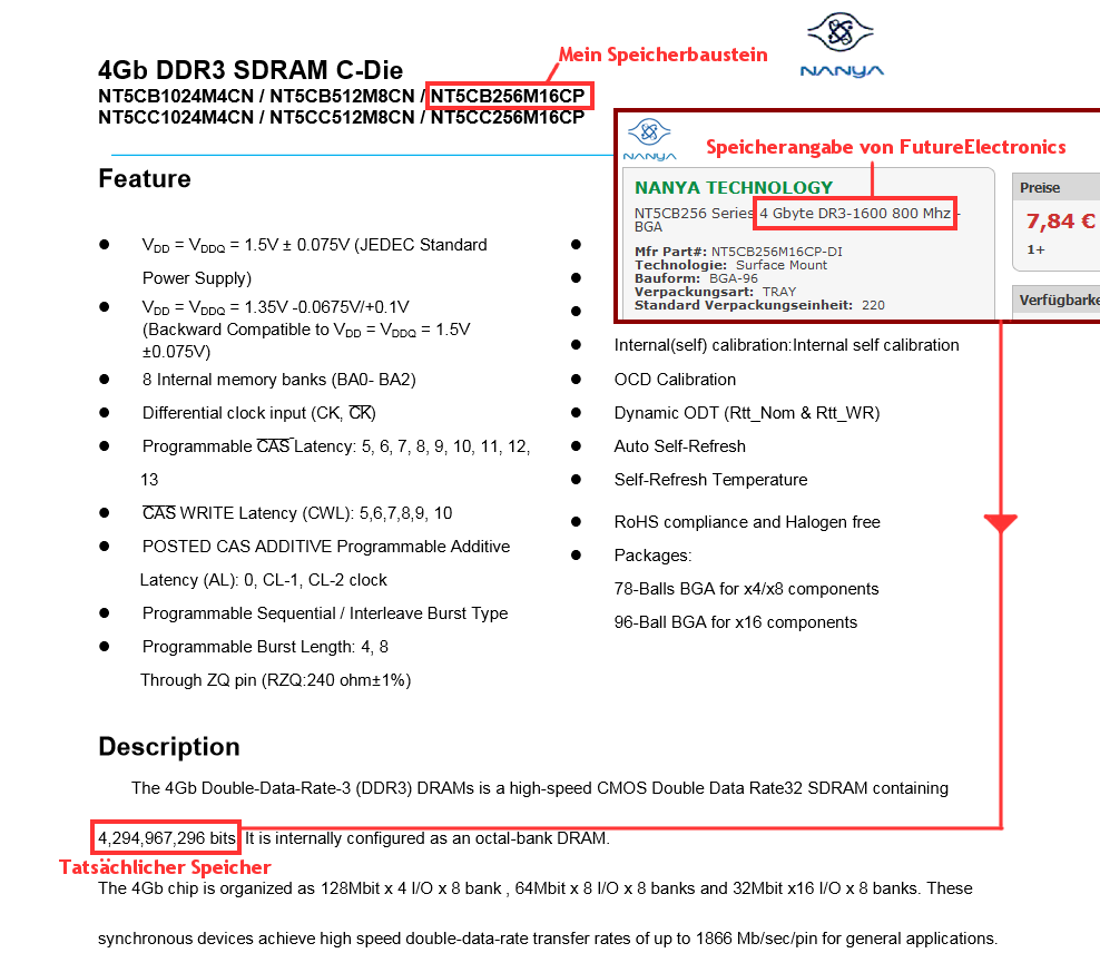

Der DDR3-Baustein kommt von Nanya und arbeitet mit 800MHz (effektiv 1600) bei 1,5V (Datenblatt)
Laut Google sind davon auch Bausteine mit bis zu 4GByte erhältlich :evillol:
Von diesem Chip gibt es im EU-Raum aber scheinbar nur einen wirklichen direkten Anbieter und zwar lediglich mit besagten 4 GByte.
Kann das Probleme verursachen wenn ich jetzt einen andersartigen Chip hinzulöte? Ganz abgesehen davon dass Android 4.2.2 nicht mehr als 3 GB anspricht?

Ja das ist doch einfach, Der RAM ist ja BGA und die Flächen sind vor verzinnt, ist zwar Bleifrei aber wird gehen. Also Flussmittel (Reichlich) auf die Fläche verteilen, der Ram hat ja auch seine Zinnkügelchen drunter. Die Platine komplett ausbauen anwärmen( 100-150°C) RAM aufsetzen( Pin 1 beachten) und von oben mit Warmluft(~300-350°C) bis er sich ansaugt erwärmen.
Du kannst das mit einem Regelbaren Heißluft Fön machen, habe ich auch schon mal mit einem LGA gemacht geht top. Natürlich ist ein Warmluftstation besser. Flussmittel must du für Bleifrei nehmen. Die Lötklamotten bekommst du bei Reichelt wenn nicht vorhanden, und für den RAM würde ich bei Alibaba schauen, geht meist per PayPal oder Western. Kleiner Tipp bleib ruhig beim Löten Hektik kann das versauen. Schau dir auch die äußere Beschaltung an (Kondensatoren und Wiederstände) die um den vorhandenen sind der zweite Chip ist meist der Spiegel des ersten(Leiterbahnen nachverfolgen. SMD ist kein Hexenwerk und das ist doch alles noch groß.
Missverständliche Bezeichnungen im Internet: Der Speicherbaustein fasst 4 Gbit, nicht Gbyte, schade eigentlich :/ Damit gibt es wenigstens keine Probleme mit zu großer Speichermenge.
