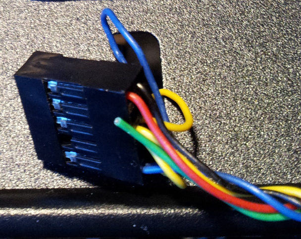

Ich baue gerade zum ersten Mal einen PC zusammen und habe noch ein paar Fragen. Ich hoffe ich bin hier im richtigen Unterforum. Die Konfiguration ist von hier (der Unterschied zur Konfiguration im ersten Post ist, dass ich mich aus Kostengründen für das Bitfenix Shinobi Gehäuse entschieden habe, ein Straight Power 10 500W NT und einen Xeon E3-1231v3 statt des i5 einbauen werde).
Hierzu gleich meine erste Frage: Mir ist gerade aufgefallen, dass beim AC'97-Stecker vom Gehäuse ein ein grünes Kabel nicht verbunden zu sein scheint.
Ist das ein Problem/sollte ich das Gehäuse reklamieren? Ich schließe ja eigentlich sowieso nur HD Audio an, wenn ich das richtig verstanden habe.

Sieht wohl kaputt aus, aber wenn du es nicht brauchst und die zeit sparen willst, bis du dann das gehäuse eingeschickt hast und das neue hast dann lass es so.

du hast dafür bezahlt, also reklamieren. egal ob du es brauchst oder nicht.

Scheiß auf das grüne Kabel beim AC'97... Ich zwick die tlw. sogar gern ab. Man braucht doch nur HD Audio.

Ich habe mal beim Händler nachgefragt, Umtausch dauert "eine gute Woche". Ich glaub ich Pfeif jetzt mal auf das Kabel. Soll ich das mit Isoband oder so was abkleben? Beziehungsweise hängt das Ding ja noch am HD Audio Stecker mit dran, muss ich Angst vor einem Kurzschluss haben?

Ich nehm immer nen Kabelbinder und fixiere den AC'97 mit am Kabel / oder zwick ihn ab.

schon mal was von garantie gehört? (machst das grüne ab, is de garantie weg. )
oder wenn du den mal weiter verkaufen willst? sowas mindert den wert.
