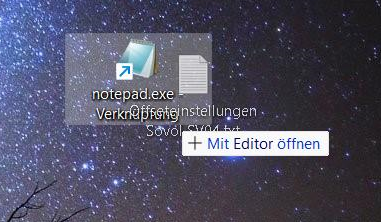

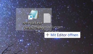

Der allereinfachste Weg ist übrigens, eine Verknüpfung zu Notepad++ auf dem Desktop und dann Textdateien einfach darauf zu ziehen. Dann passiert nämlich normalerweise das:
Und das funktioniert auch, wenn man die Textdateien aus einem Explorerfenster auf diese Verknüpfung zieht.

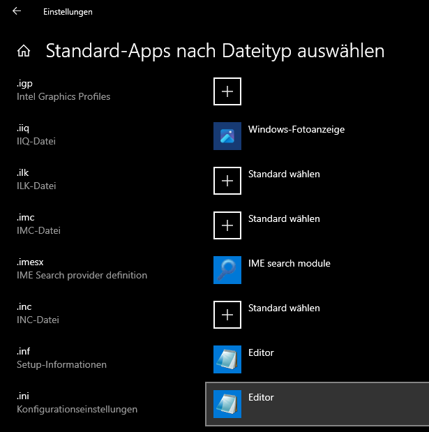

Ich würde gerne eine Batch-Datei schreiben, die bei mir alle .ini-Dateien mit Notepad++ öffnet. Es geht speziell darum, dass NP++ als Standard gesetzt werden soll, quasi als wenn man den Dateityp per Re-Klick-Eigenschaften ändert nur eben als Batch-Datei um diese Schritte mit nur einem Klick auszuführen!
Ist das möglich, wenn ja wie?! :D
Warum so kompliziert?
Einfach in den Einstellungen für Dateiendungen bis .ini scrollen und Notepad++ auswählen.
Ah nvm: kann man nicht auswählen, sry
